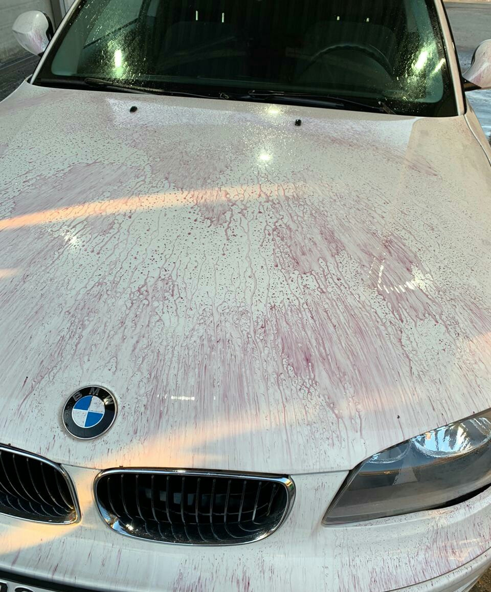

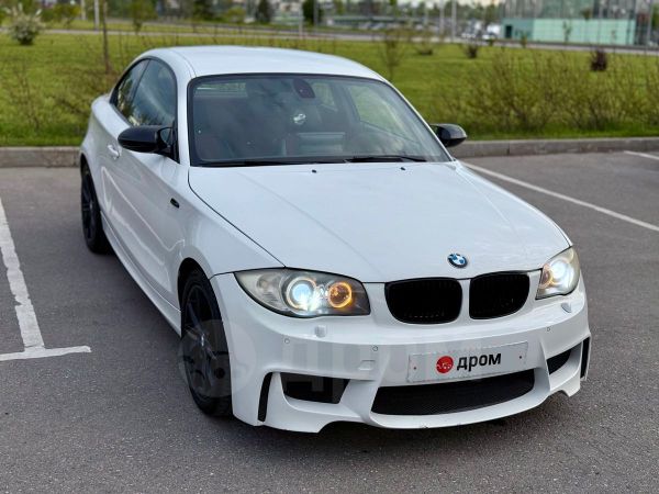

Вся машинка была в рыжих, ржавых вкраплениях по всему кузову. То меньше, то больше. Много интересной инфы прочитали, в частности народ использует очиститель ЛКП Sonax FlugrostEntferner. Купили два флакона по 800 р.
Заехали на ближайшую мойку самообслуживания.
Делали по инструкции, два раза. После первого не убралось, после второго раза потерли губкой.
Брали тут, доставка сдэк

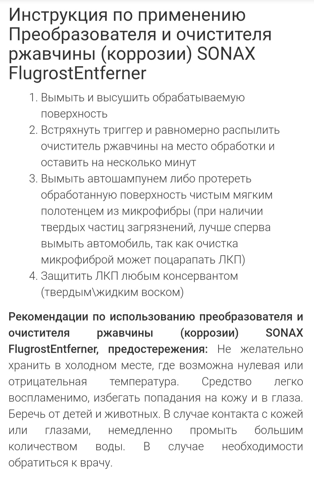

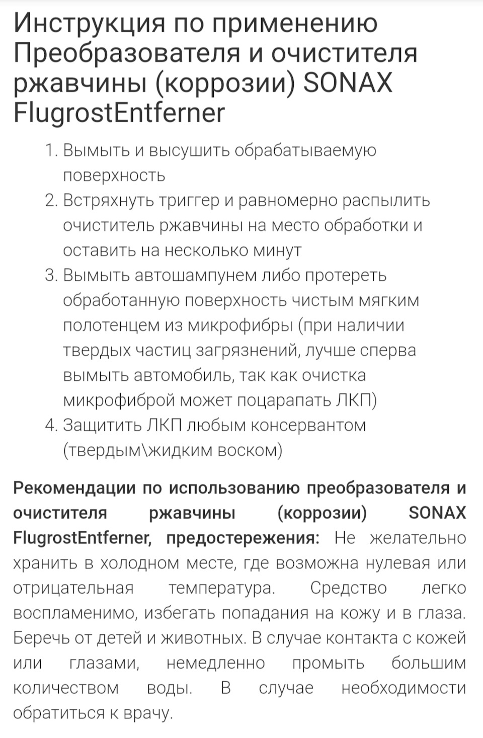

Добрый день, вопрос, сначала надо машину ополоснуть и уже на влажную распылять состав ?или на сухую машину ?
Добрый! Там была инструкция, все по ней делали. Вообще конечно мы сначала помыли машину, чтоб грязи минимум было.
Ну а какая инструкции можете точно сказать ?меня интересует вопрос именно, про состояние кузова, влажное или сухое должно быть ?
Спасибо 😉
Спасибо

Некоторые проблемные точки и после второго раза не сходили, пришлось мочалкой дотирать и ногтями приложиться в меру конечно. Раза три получилось, а не как в инструкции два.
Лератон 400р, Смарт опен 430р — работает не хуже. Советую

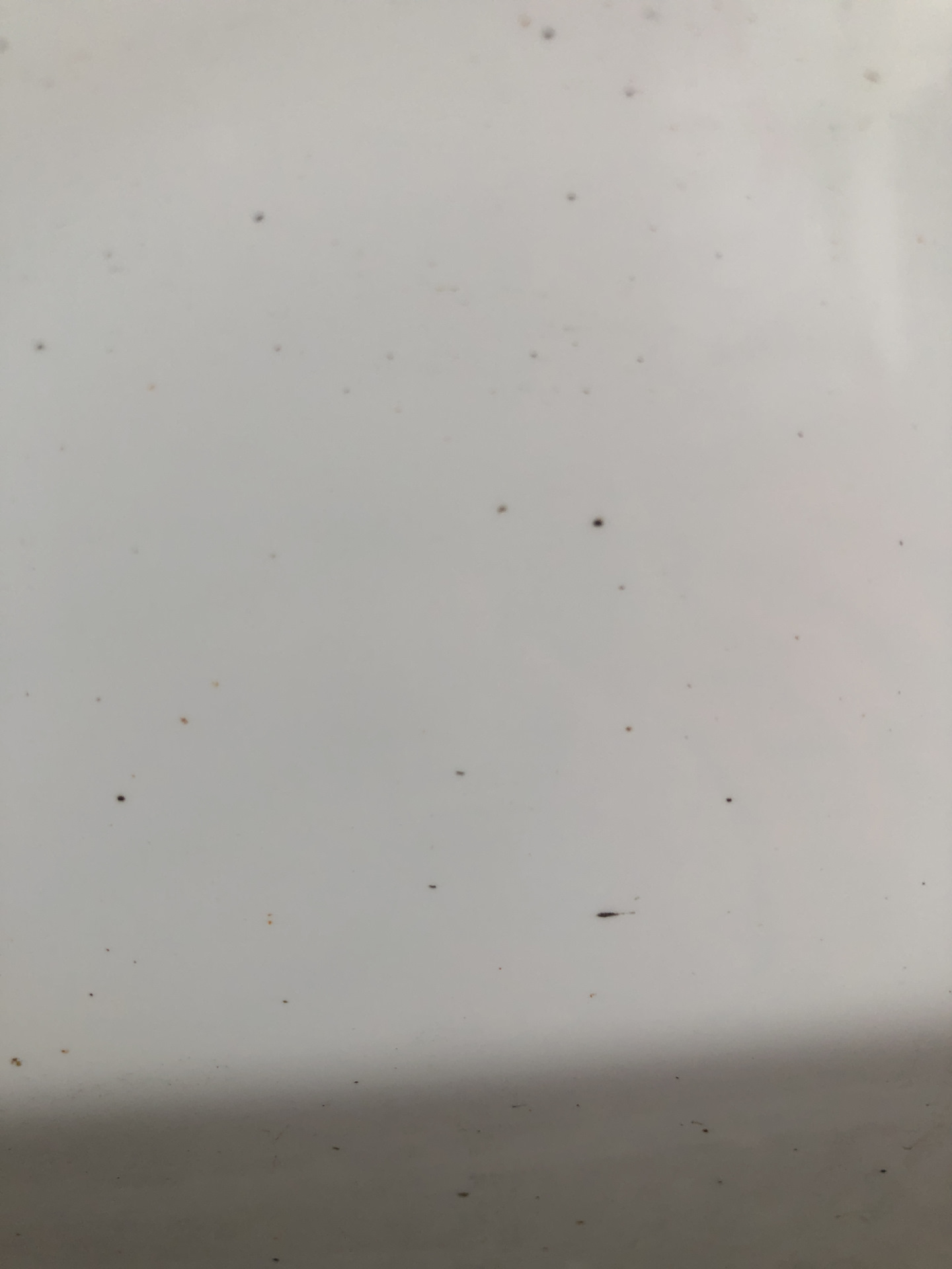

На белом ASX была такая-же ерунда после каждой зимы. Это дорожная грязь — от колодок, тормозных дисков. Можно использовать химию, а можно мыть пеной и губкой. От губки они тоже "уходят".
Вот такая я же ерунда .средство от битума не помогает
Ну вот на капоте розовые разводы, это расстворившиеся разнообразные точки.
Фото не сохранилось, но результат положительный вся эта ржа исчезла.
А что за вкрапления были, есть фото? Если это из под краски лезло, то уже ничего кроме перекраски не поможет…
Это пыль с дорог, грубо говоря. На лаке металлическая часть умудряется мойки выдерживать, только с химией уходит
а голубая глина не подходящий вариант? Вроде как ее используют для глубокой очистки перед полировкой например
В идеале использовать и глину, и химию. Химия упрощает ручной труд, и, благодаря цветовому индикатору (розовая она когда с металлом реагирует), показывает, какие зоны нужно пройти.
