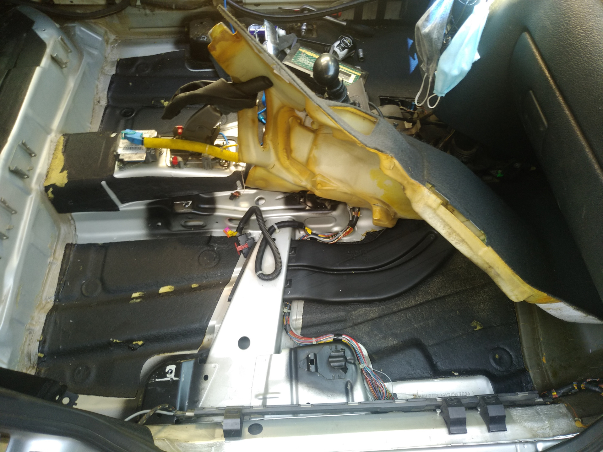

Решил добить днище. Делал по дешману, не было желания снимать торпеду и передний ковролан с пола. Коаролав впереди приподнял и клеил. Не удобно конечно.но.

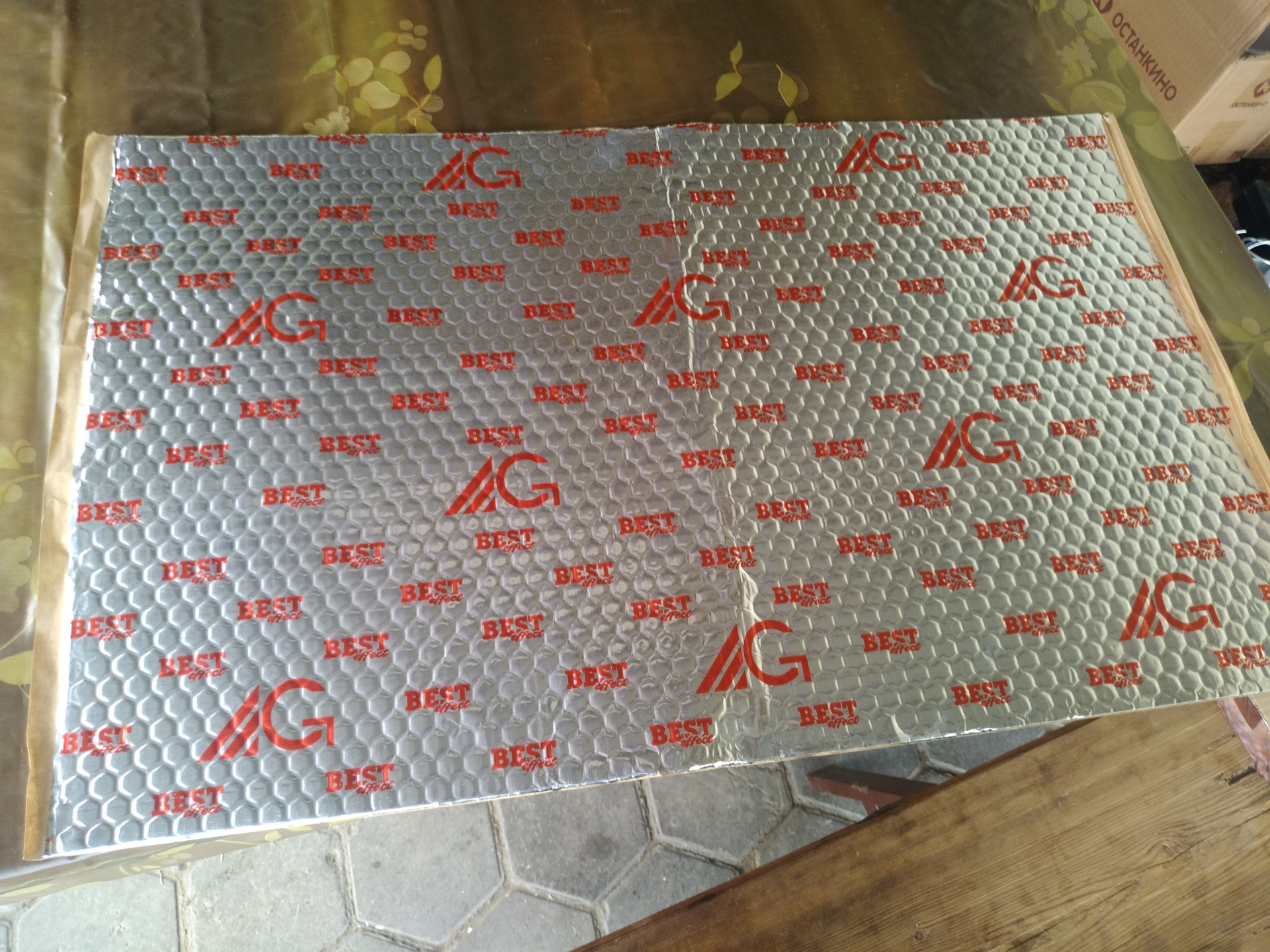

Использовал вибролисты толщиной 2 мм, производства Казахстан.
Как всегда утомила подготовка к оклейке, это пропылесошить, протереть мистером мускулом, вытереть)

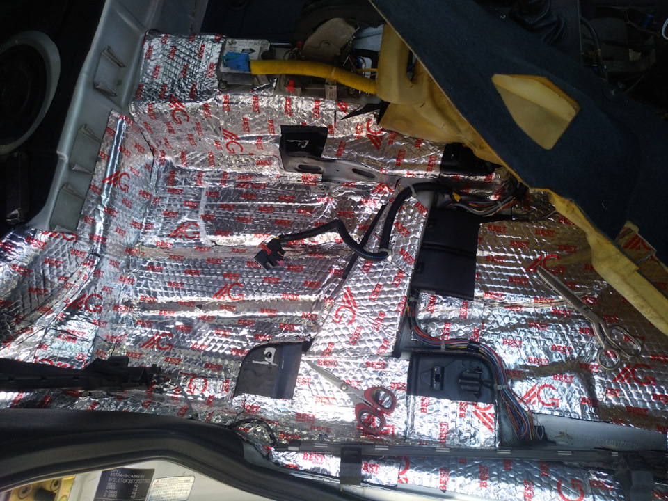

Обклеил до такого состояния
На жаре, заманался этим заниматься)
По факту, шумоизоляция с завода довольно хорошая, особенно вспененная фигня на моторном щите. Та не клеил. Оклеен только пол. Возможно на выходных оклею еще место под задним диваном (не хватило вибры).
Ушло 6 листов вибры размером 460х750 мм.
Ранее работал виброй толи думпер, то ли бумпер)- мне она показалось намного лучше. Плотнее и фольга намного толще.

Выводы: в салоне стало реально тише! Шум конечно остался, но махом ушли высокочастотные шумы. Шум стал так сказать…благородным что ли). Сразу зато обнаружил, что у меня стучат задние колодки.
Рекомендуют использовать на днище вибру от 3 мм толщиной и выше. Я побоялся утяжеления авто).
Теперь осталось доклеить моторный щит (буду клеить из под капота) и сам капот.
Денег потратил много, 700 рр. :)
