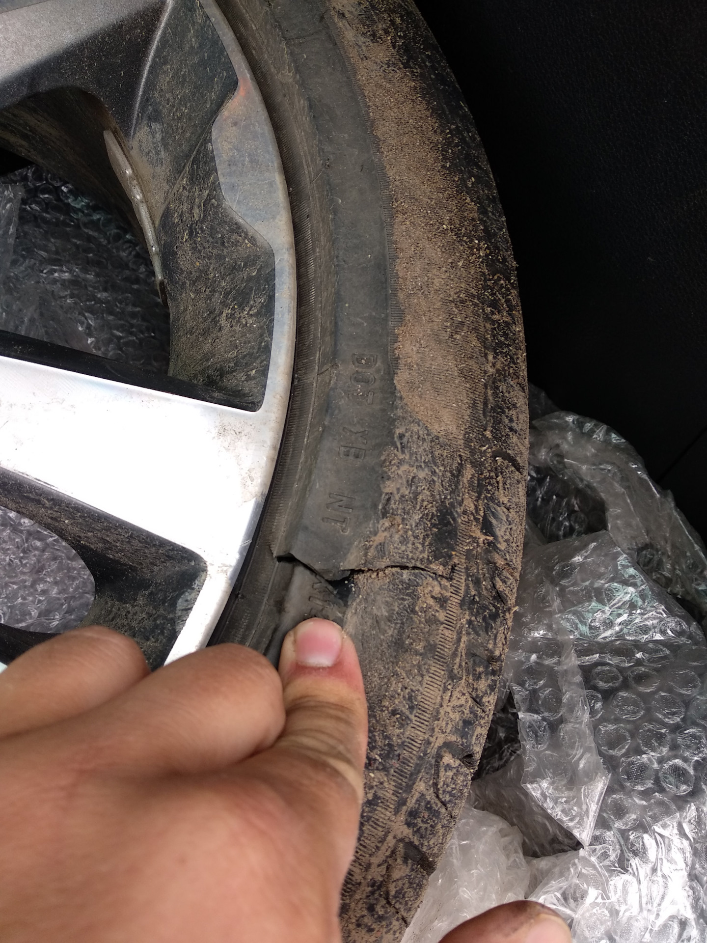

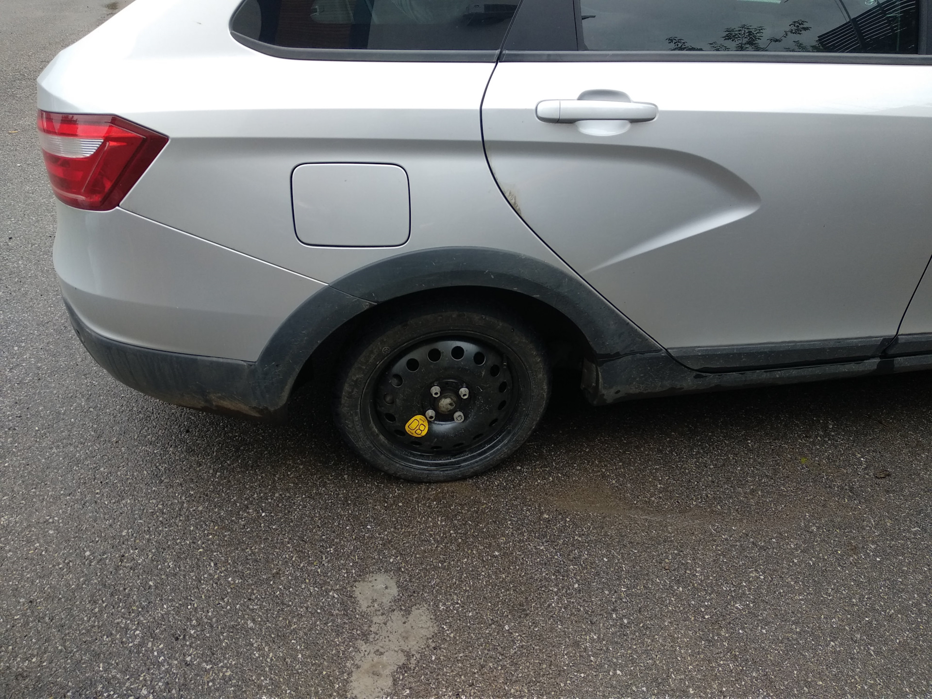

Лечу я значит по каменно гравийной дороге по поселку и тут tpms как заорет, заднее правое — 0!
мои пошли дальше пешком, а я снимаю колесо и офигиваю
(первый опыт, до этого я на калинке гнул штампованный диск до болтов, но новая нокиан гриин выдержала и осталась цела)

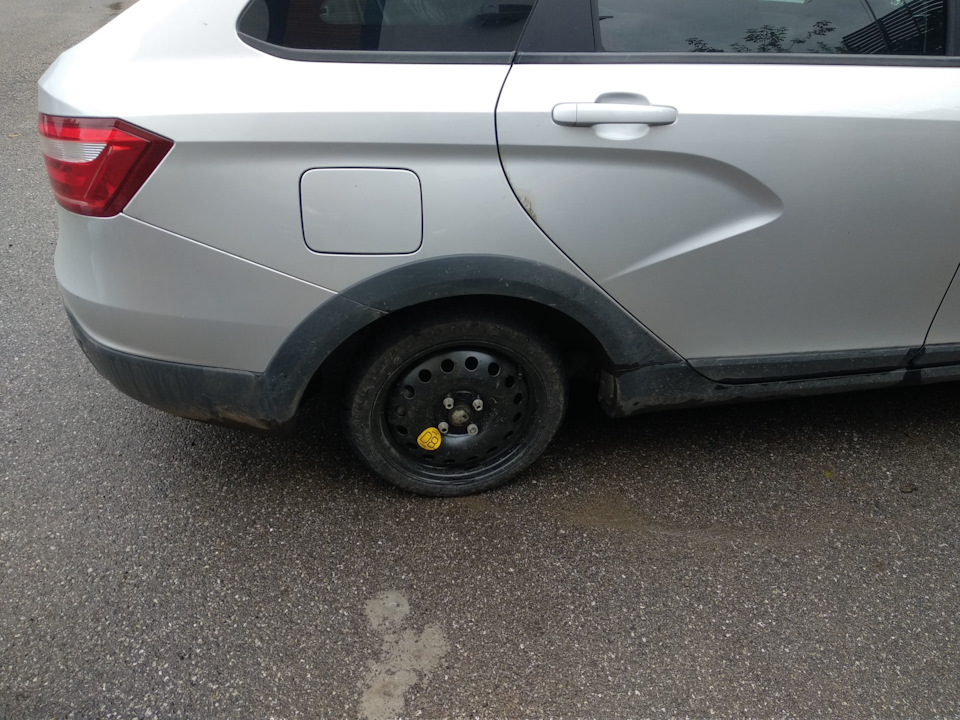

ставлю докатку и пилю обратно, надо было сдавать апартаменты
(у меня ГБО, поэтому ниссановская докатка)

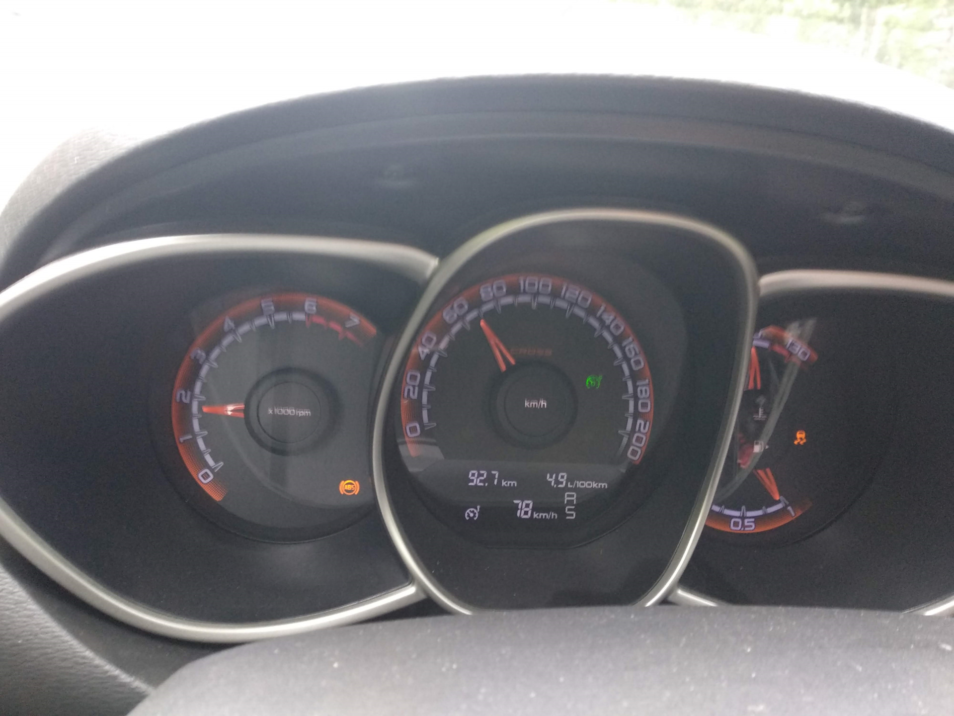

на ней я в сумме проехал где то 85 километров на скорости 78 км/ч
приборка ругалась абсом и еспой

Колеса Даром молодец, второй раз спас, у них все было, хотя покрышке год (3419)
доехал до них, поставил новый баллон и уехал домой в Казань

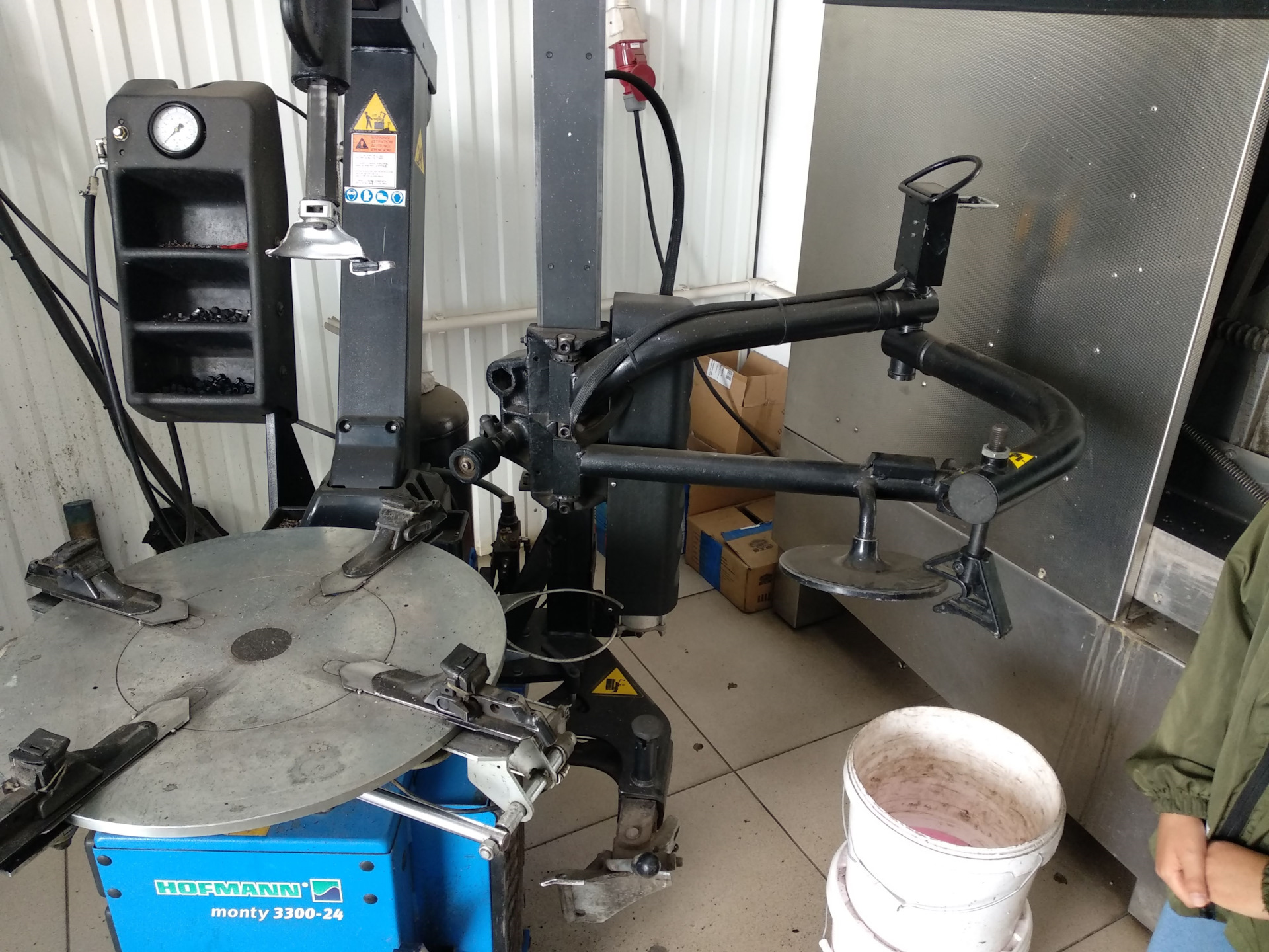

кстати, постоянно наблюдаю как у дилера корячатся с низкопрофильной резиной, а оказывается давно есть станок с "третьей рукой", мастер вообще не усилий установил новую резину на диск

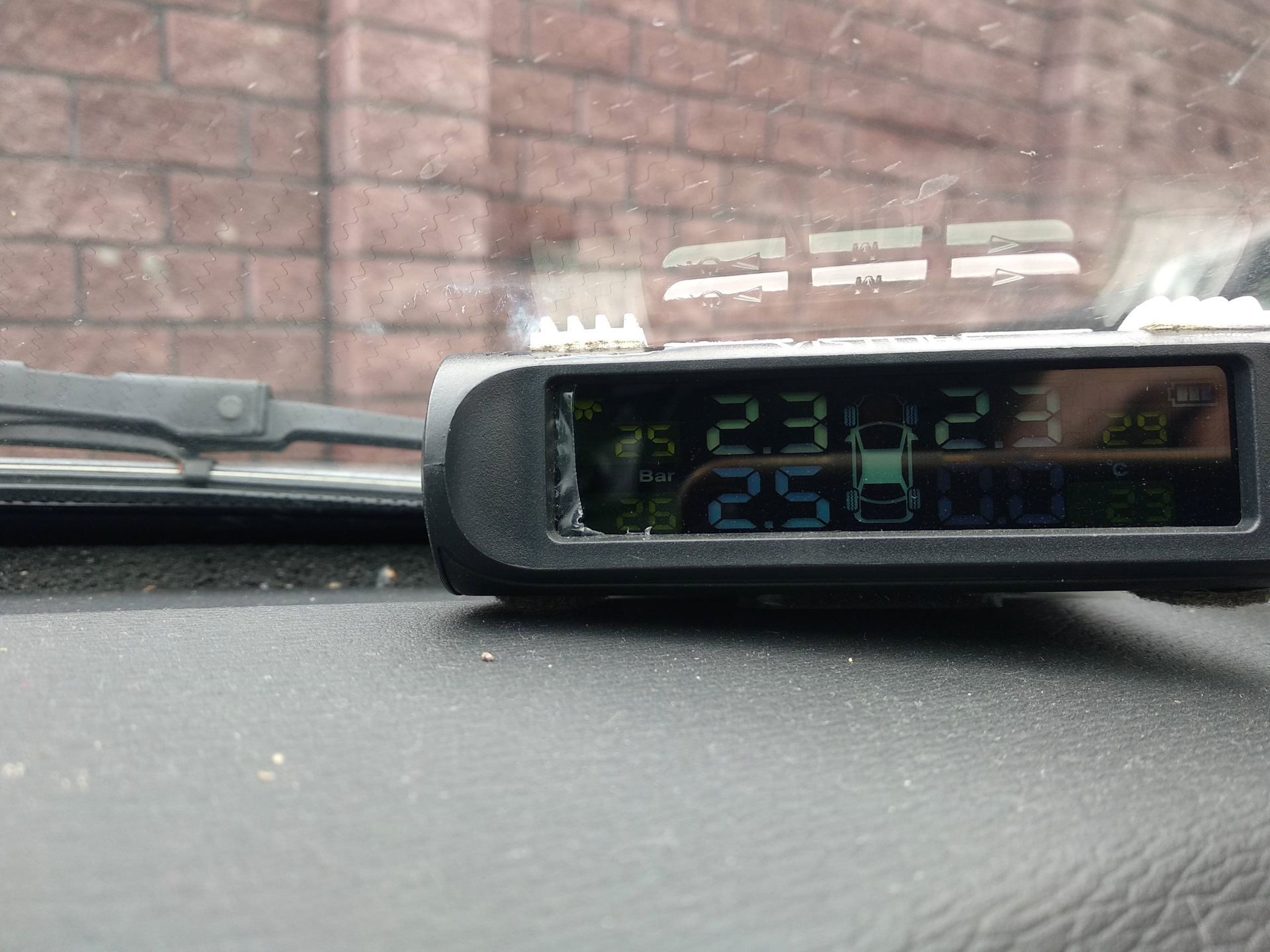

ну и покупайте датчики, я всем такой советую, он с солнечной панелью и не надо подключать к электрике машины, датчики в колесах

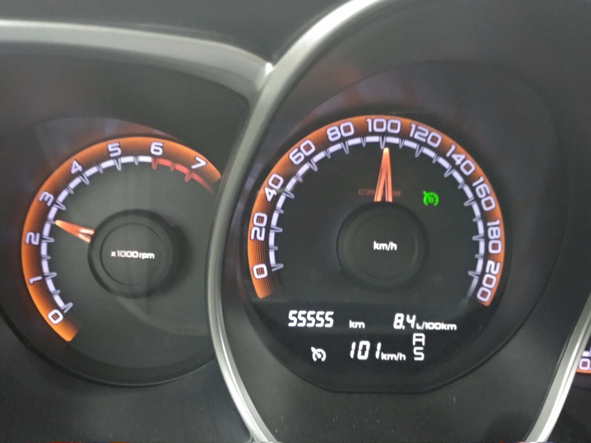

красивая цифра на обратном пути

Что за датчики? Ссылку можно в студию?
обычный tpms с али aliexpress.ru/item/32827103383.html

у меня был прокол, но было некогда, поэтому накачал колесо и поехал дальше.
на след день колесо стояло нормальным на вид, но я проверил манометром и оказалось 1.2
те визуально не видно, но давление такое, что колесо изнашиваться будет ацки
сразу поставил датчики
