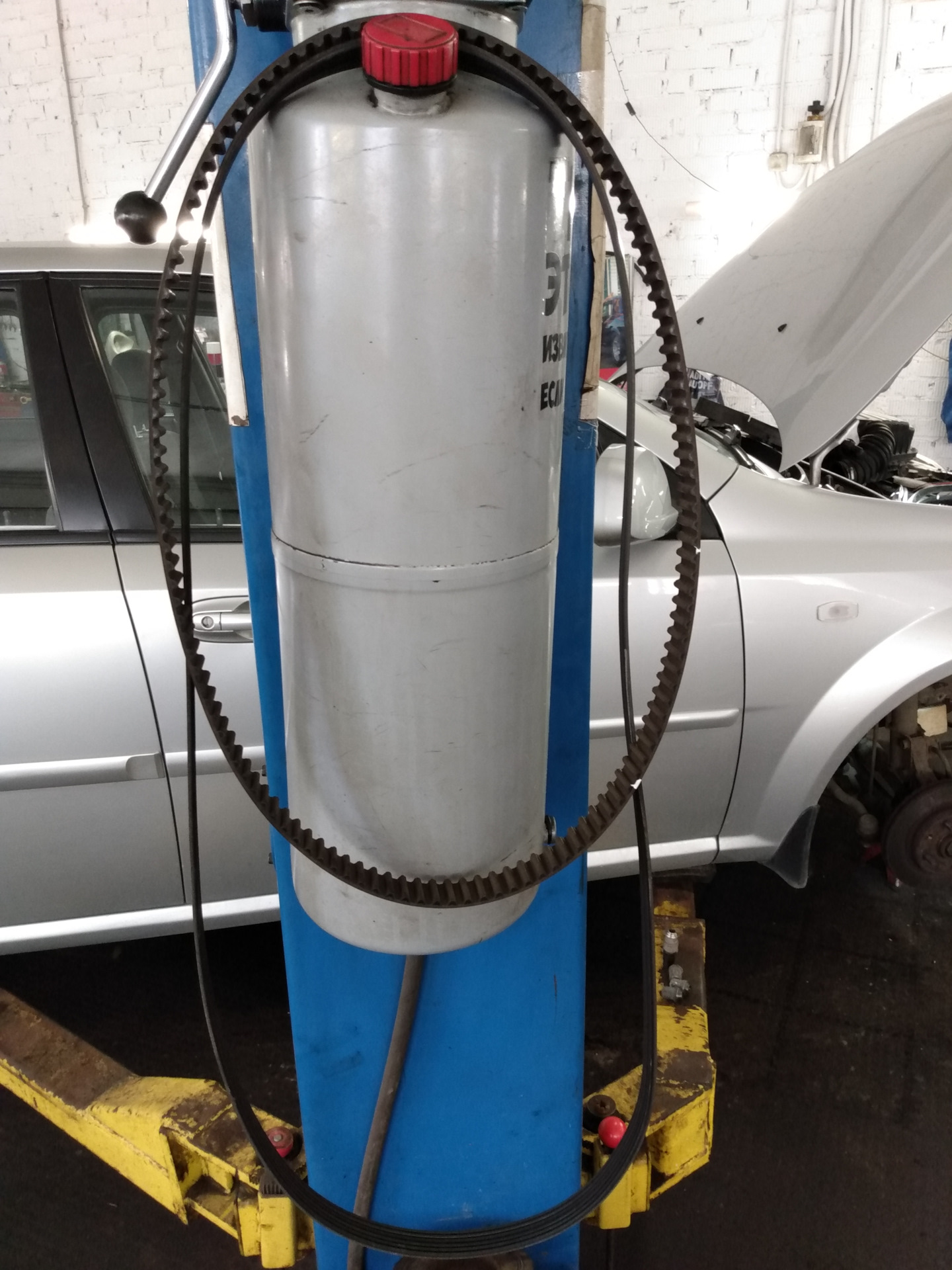

Недавно сделал большое ТО !
Комплект ГРМ и ремень навесного оборудования первый раз поменял по совету отца профилактически, почти сразу при покупке авто. Да, это немножко по-совковому, перестраховка, так сказать "старая школа" покупки б.у. автомобиля 😄)) Сейчас, в 2020, всё стало проще, много разных сервисов появилось, приспособлений, да и я получил немало опыта и, наверное, подыскивай себе машину б.у. сейчас — нашёл бы такую, в которой была бы уверенность, если не 100, то 99% — и менять к-т ГРМ сразу бы не пришлось. На момент же покупки такая мера показалась — не лишённой смысла, т.к. историю авто достоверно мы не знали.
Итак, первые замены у меня производились в У-Сервис на ул. Люблинской (сейчас этого оф. дилера GM уже нет) в далёком 2013 году — ремень навесного оборудования с роликом на 28612 км по одометру (сразу после покупки авто), а к-т ГРМ с помпой чуть позднее на 31243 км.
Что сказать, с тех пор никаких проблем с этими запчастами у меня не происходило. Интересно, что, если я не ошибаюсь, регламент GM предлагает менять ремень навесного (дополнительного) оборудования — раз в 30к км. У меня он прошёл — почти 58к км. К-т ГРМ надо менять каждые 60к км, либо 1 раз в 5 лет — на временной фактор я подзабил и произвёл замену, выходит, почти через 7 лет. Пробег же почти достиг регламентных 60 000 км. Все запчасти, разумеется, — оригинал.

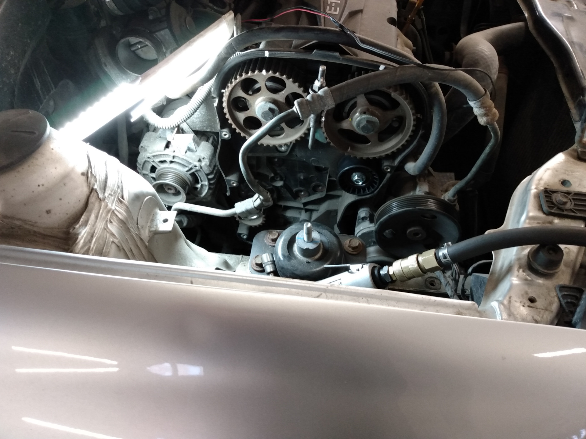

Менял всё в GM Club Жулебино , у мастера Алексея Кудрявцева, которого уже не раз здесь, со страниц своего БЖ, нахваливал и всем советовал — очень рекомендую!👍
Заодно удалили каталитический нейтрализатор и заменили его пламегасителем.

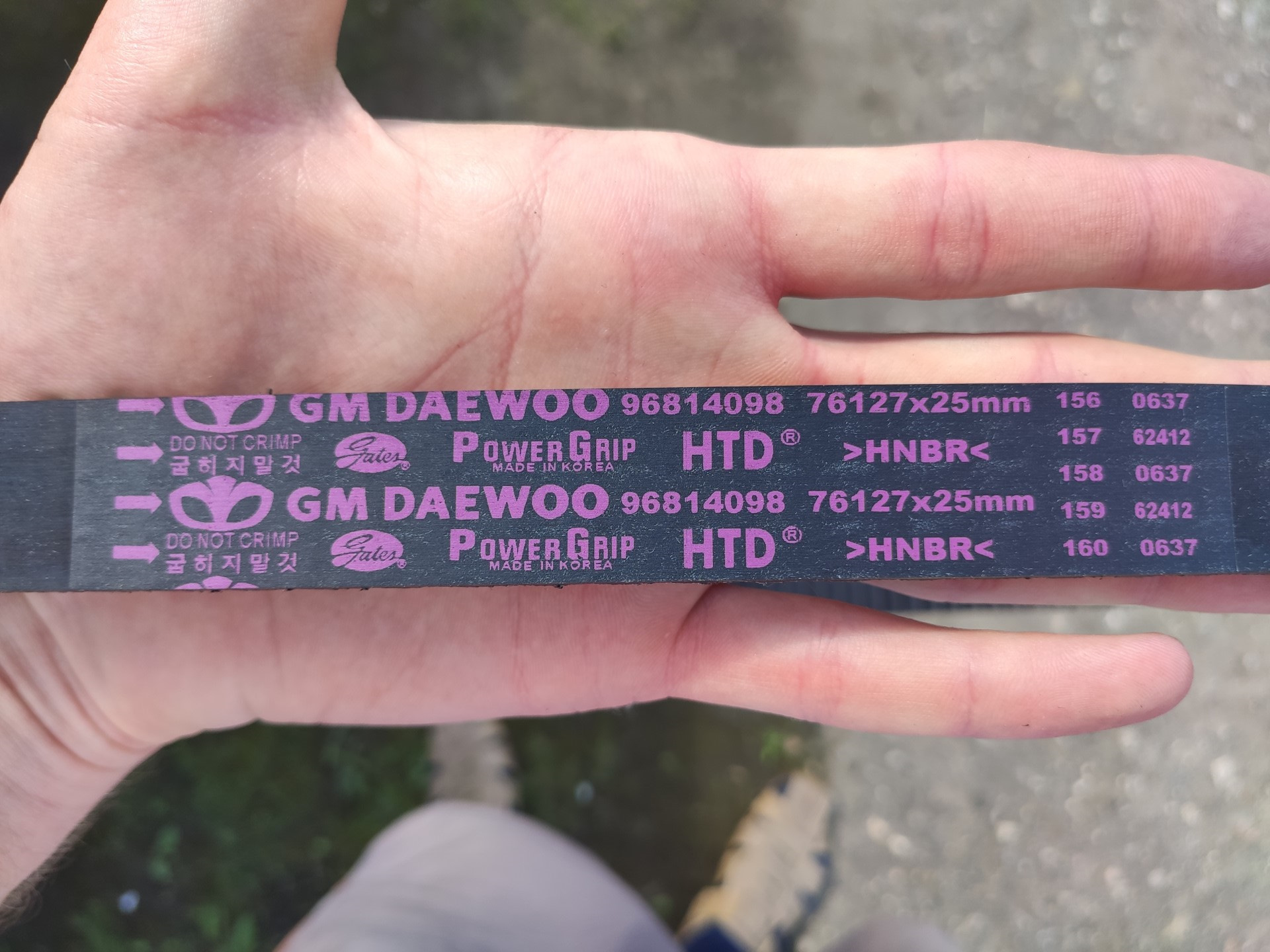

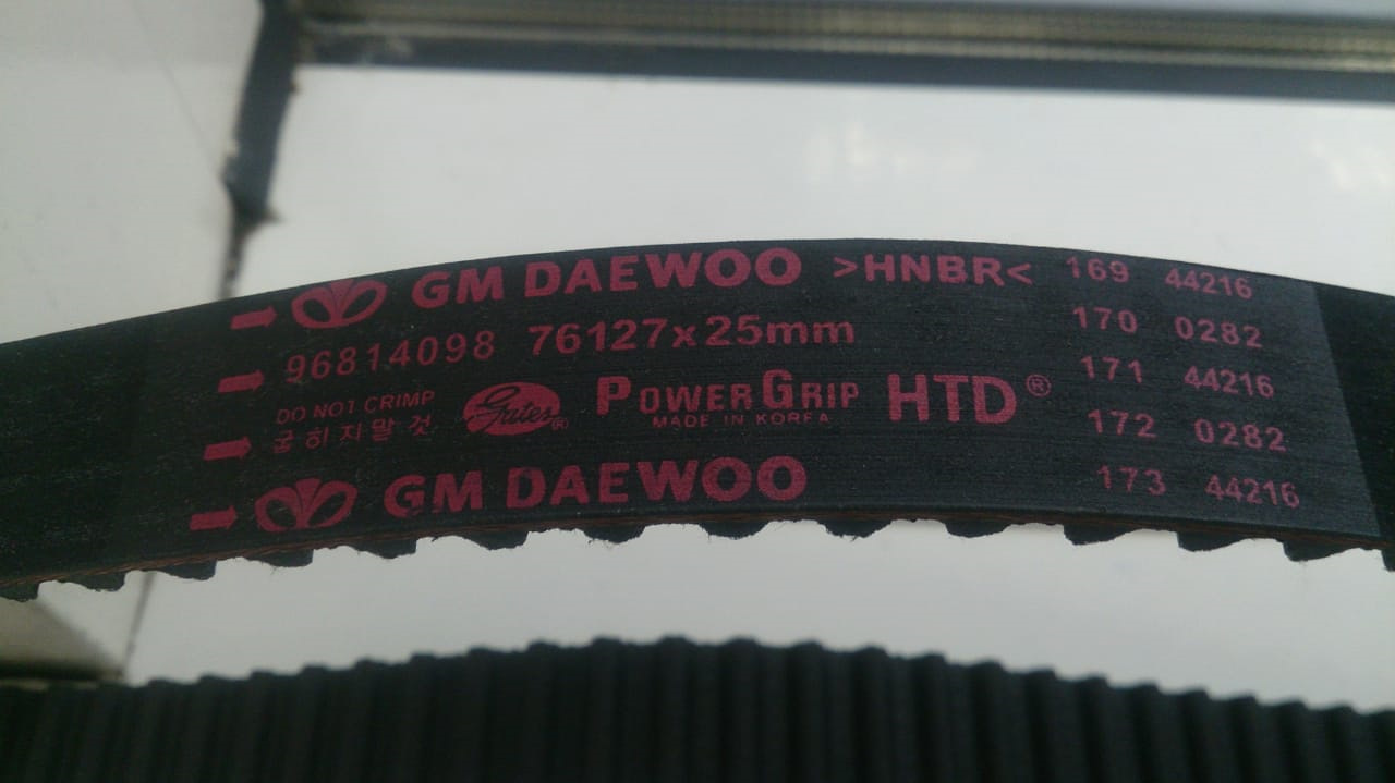

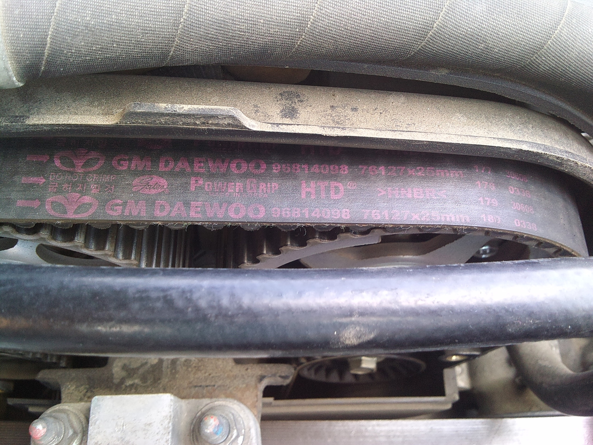

Ремень какой из двух вариантов Вам поставили?
хммм, вот, глядя на эти две фотки — так и не скажешь) трудно вспомнить, а чем они отличаются?)) даже не знаю, мне кажется, что первое фото (где шрифты красные, НЕ фиолетовые), но боюсь соврать . может и верхний, точно не помню
Чтобы убедиться достаточно одну защёлку с кожуха снять и можно через щель увидеть.
Отличаются качеством, первый подобие оригинала, который рвется через 15-20тыщ км.
А вот фиолетовый оригинал, спокойной пройдёт 60 тыщ км.

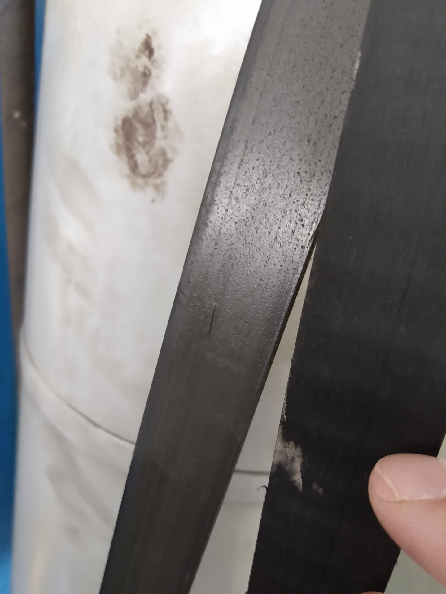

Я сам менял заводской ремень при пробеге 70 тыщ, при этом ремню было 12 лет, выглядел как новый по состоянию, вот фото заводского ремня
Спасибо за разъяснение! надо будет глянуть)

с пламиком мотор шумнее тише?
Не заметил особой разницы, примерно так же всё)
два вопроса:
что дает пламягаситель?
можно БЖ Алексея Кудрявцева, интересно почитать
Алексей Кудрявцев — мастер в клубном сервисе, а не пользователь Drive2 )) если у него и есть тут бж, то я не знаю. Пламегаситель — заводская альтернатива износившемуся каталитическому нейтрализатору — вот и всё. Стоит в разы дешевле.

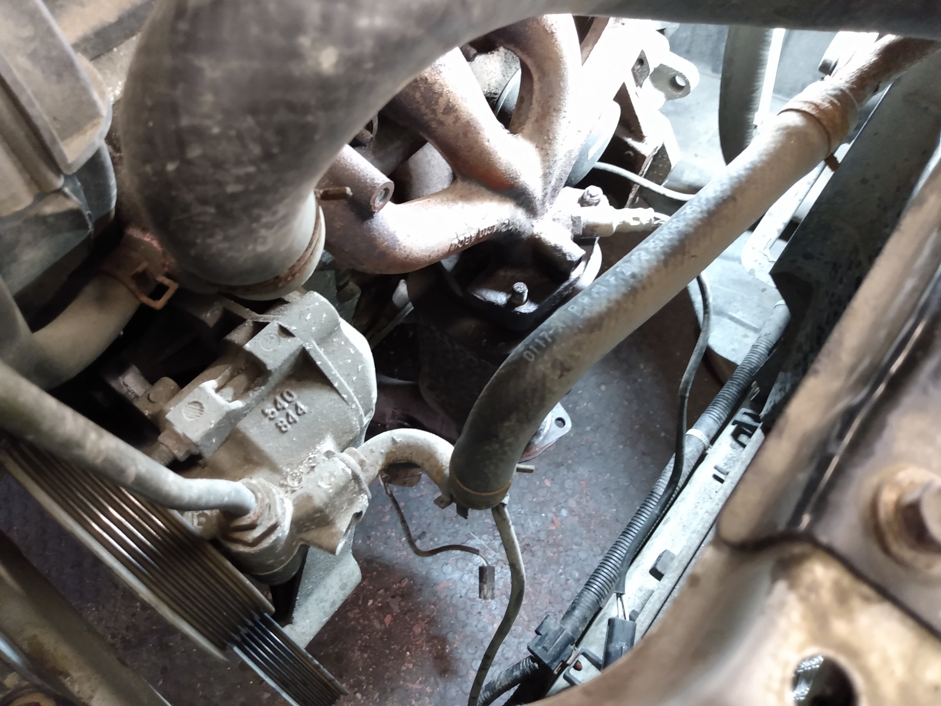

Ого, трубку гура не побоялись так гнуть?
Всё делал мастер, я ему доверяю) лучший из всех к кому попадал на обслуживание тачки! так что, если так гнул, значит так можно 😄))
