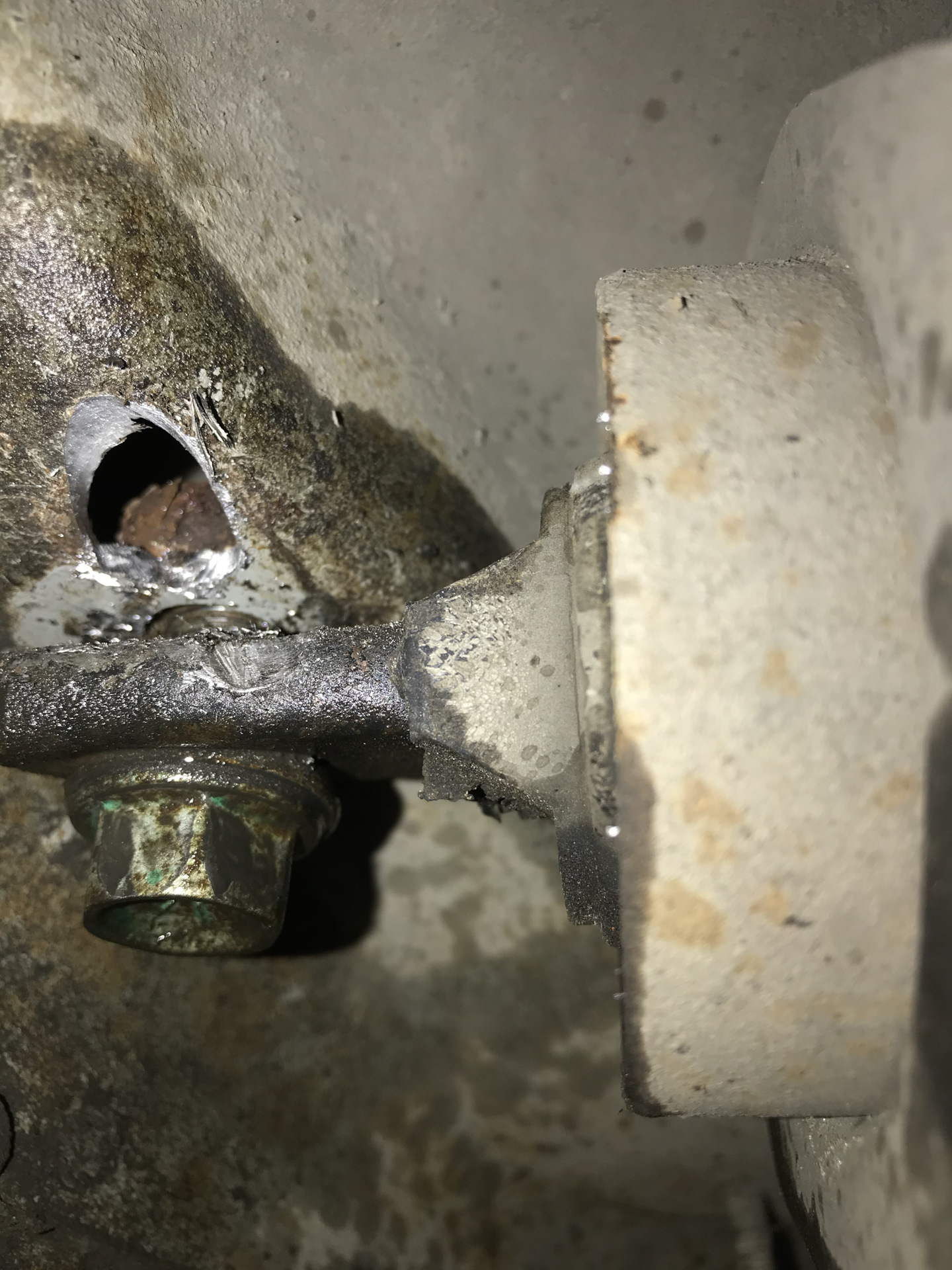

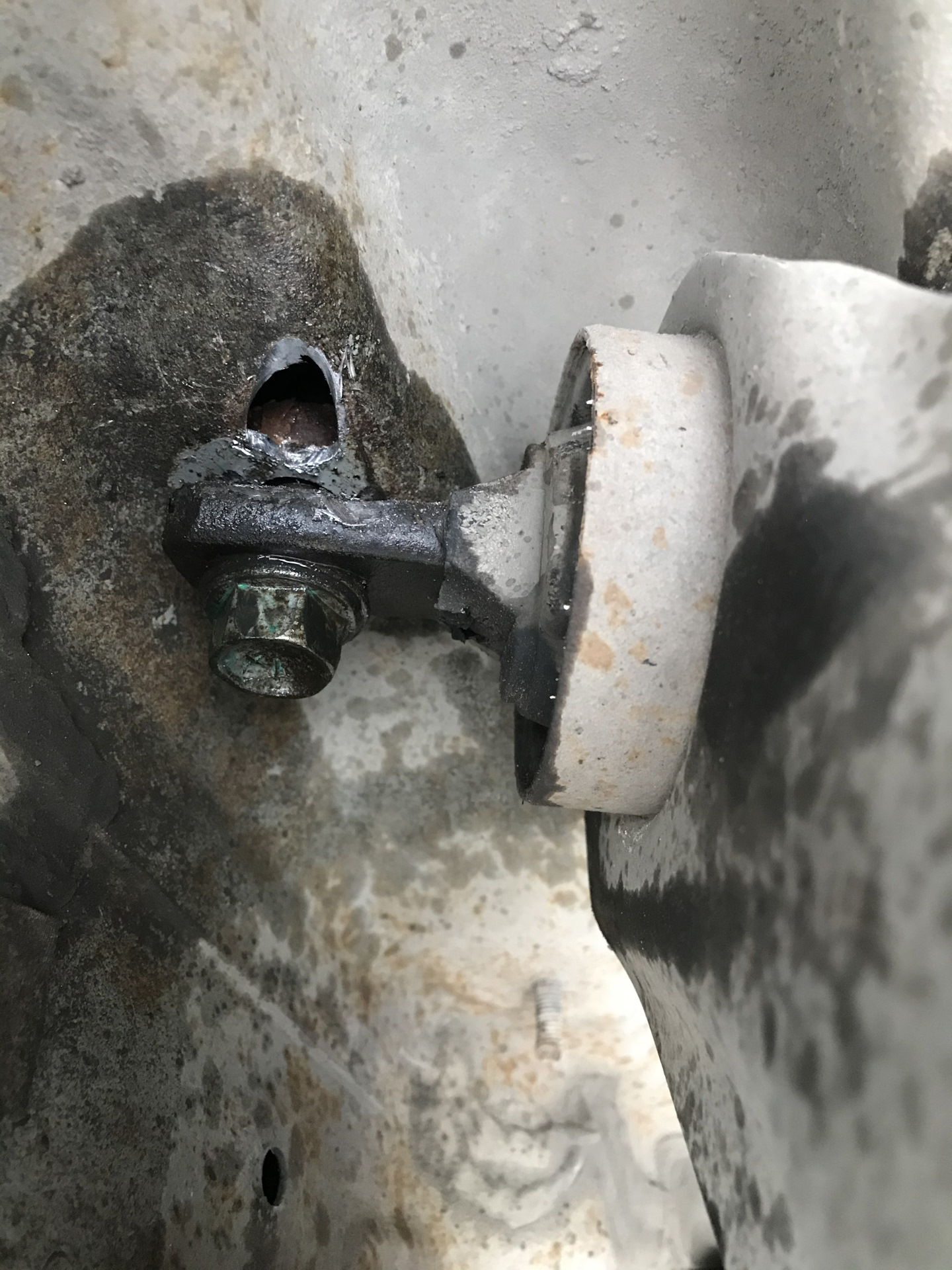

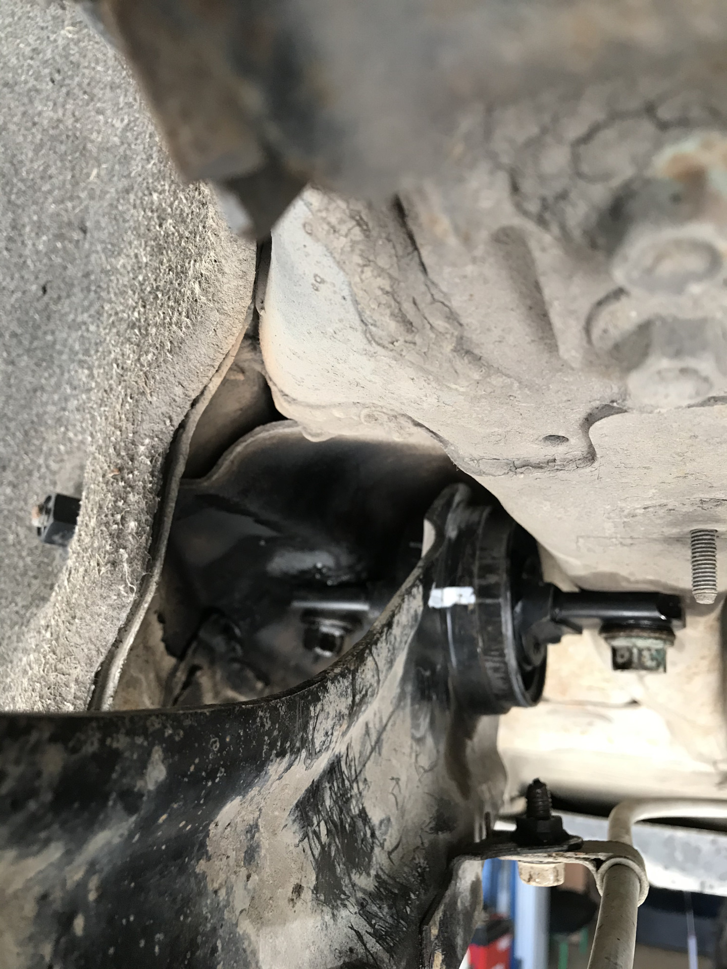

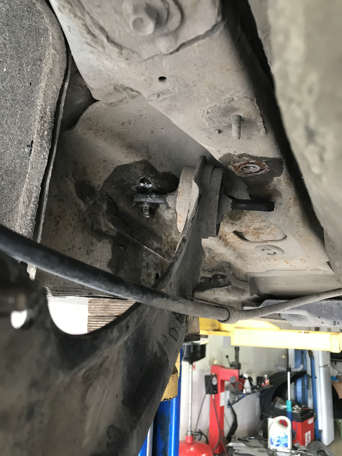

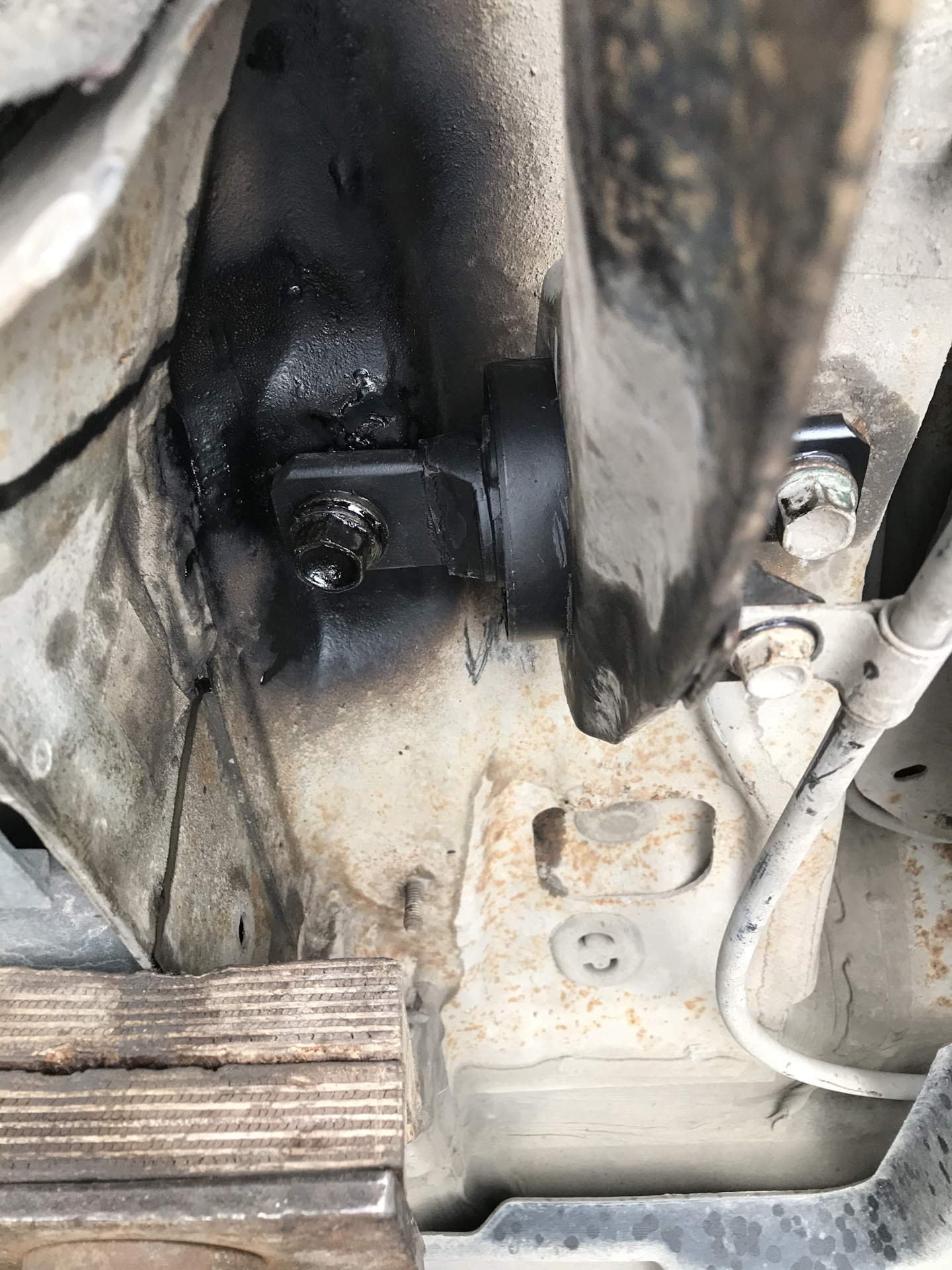

Всем привет! При осмотре автомобиля на подъёмнике, увидел, что треснули сайлентблоки задних продольных рычагов, было принято решение об их замене. Попутно решил поменять сайлентблоки серповидных рычагов и поперечных рычагов, в которых закисли развальные болты. Всю замену описывать не буду, здесь полно таких описаний, кроме одного… При откручивании продольных рычагов, а именно болтов, которые через ушастый сайлентблок крепят рычаг к кузову автомобиля, сорвало одну закладную! Было принято решение, просверлить сверлом на 13 под углом рядом с закладной отверстие и приварить ее к кузову (лонжерону). Что из себя представляет эта закладная?-это круглая втулка с внутренней резьбой высотой 1,5 см. После сварных работ болт с горем пополам удалось выкрутить, просверленное отверстие было заварено! Далее сайлентблоки были удачно перепрессованны и рычаги установленны! К чему я это всё пишу? Хочу предостеречь людей, которые в будущем планируют менять сайлентблоки на продольных рычагах, и дать небольшой совет…, перед разборкой, за день или два, заедьте на яму или подъёмник, возле внешнего болта сайлентблока есть щель, так вот в неё обильно залейте Вэдышкой и чем считаете нужным, и пусть они откиснут, чтобы не было проблем, как у меня!
