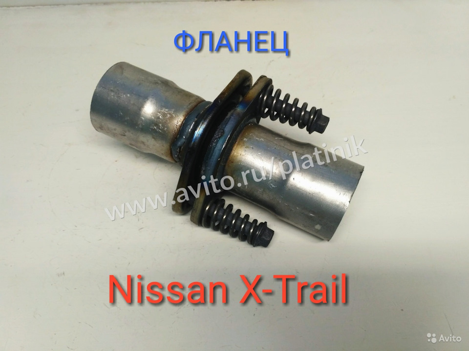

В марте прошлого года была эпопея с отвалившимся фланцем выхлопной.
Судя по отзывам хватить должно было на примерно на год.
Ну…думаю — ПОРА. Настал тот час.

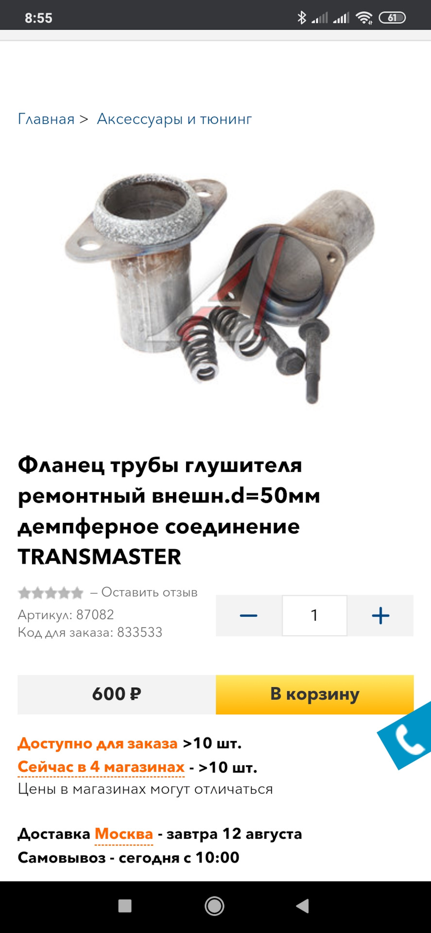

Предварительно был заказан ремонтный фланец на Базаре глушителей через Авито
Уехал в Черноземье в Тамбов к родителям.

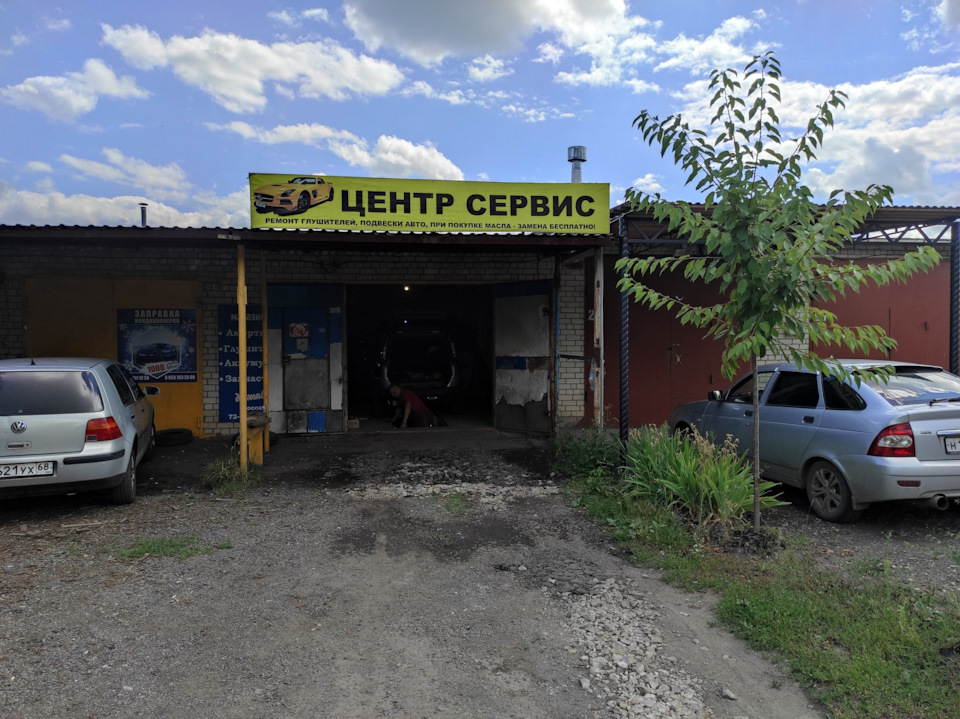

И чисто случайно проезжая мимо увидел контору по ремонту глушителей совсем рядом с домом родителей.
Вот, думаю — как раз
Заехал, цена вопроса 1500
Загнал на яму.

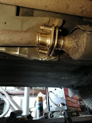

Жыгулевские болты за 1,5 года прикипели намертво. Но состояние самого фланцевого соединения было довольно таки в неплохом состоянии
Срезали болгаркой и приварили купленный фланец, соединили обратно. Причем у них ТАКИЕ же ремонтные фланцы лежат по 1200. И тоже их возят с Москвы. Ну да ладно — уже ж куплен

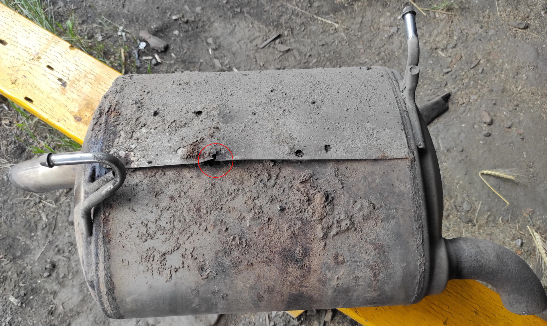

Закрыл рукой выхлопную и …вот ОНО. Сильнее зафырчало в самой банке глушителя.
Прогорела цука.
Что делать ? Менять ?
А есть ?
Покопались в компьютере, куда то позвонили.
Есть !
Меняем ?
Меняем !

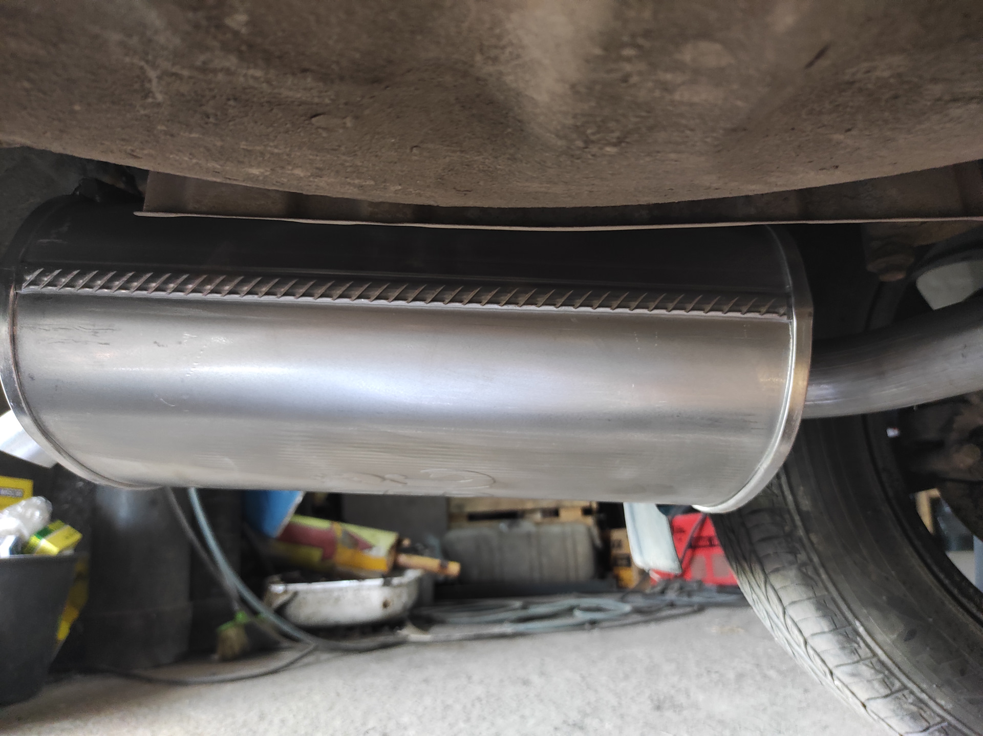

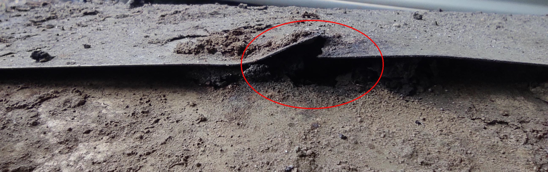

Срезали родной глушитель.

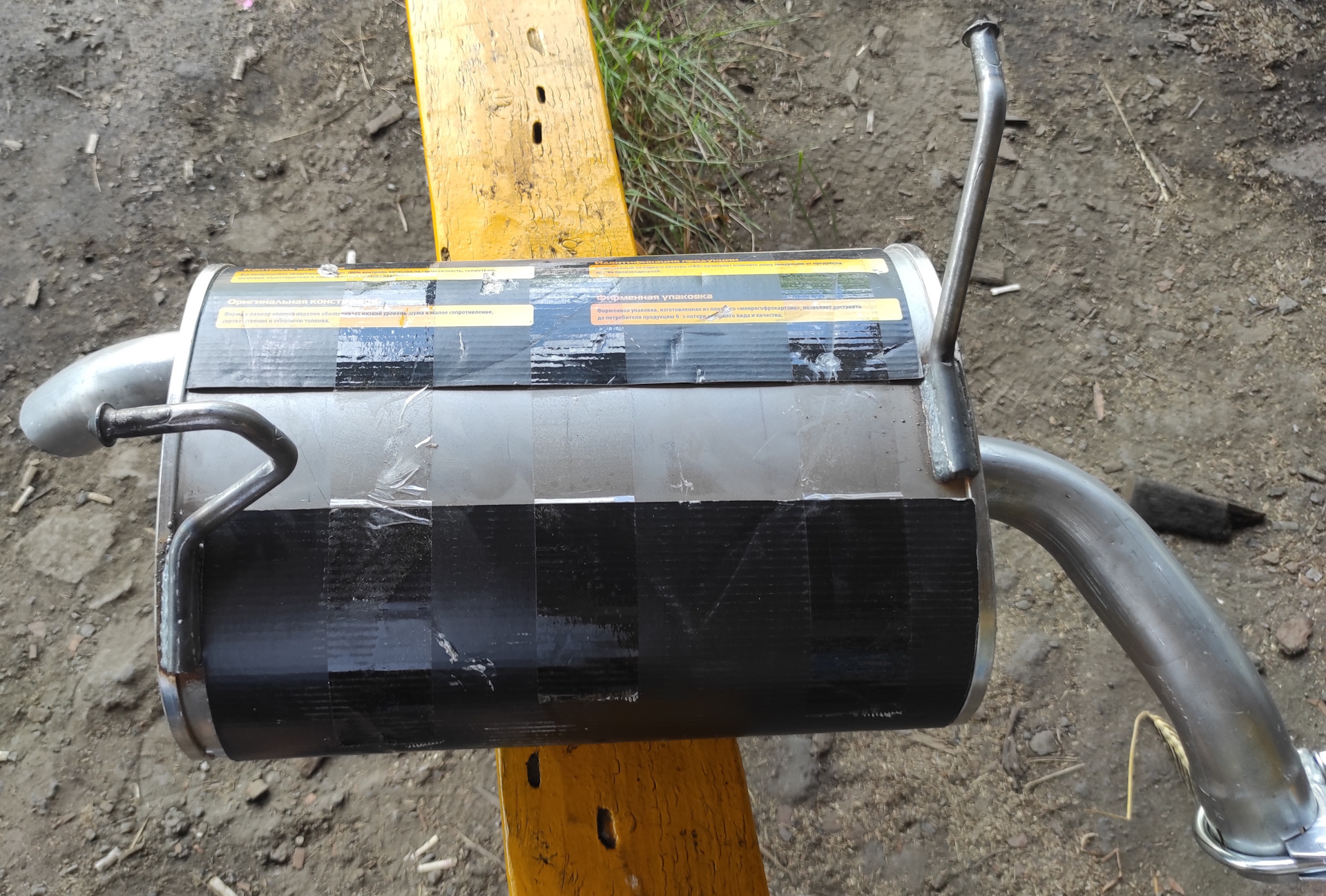

Вот она — дырочка — прогорела прямо по верхнему шву.

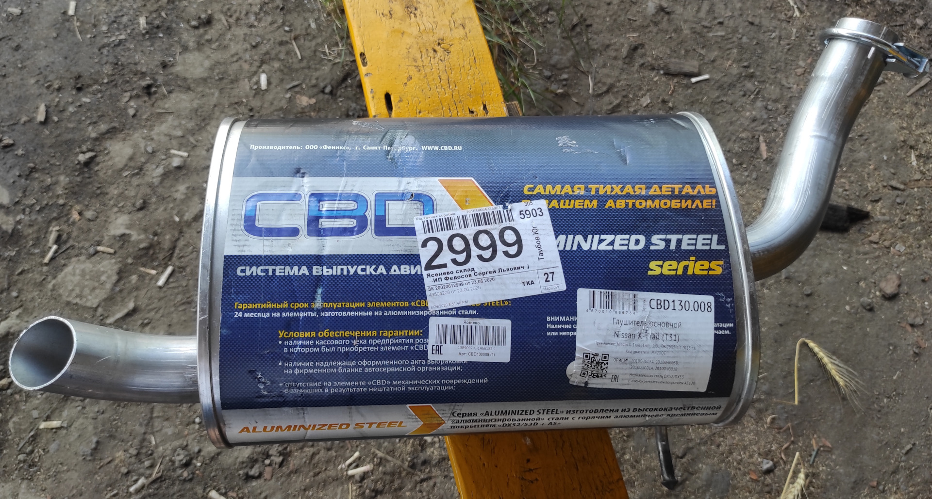

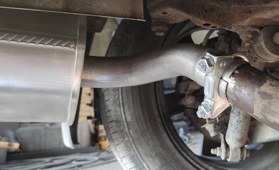

Ставим новый.
Вот он.
Фирма CBD Питер артикул 130.008
Цена 3000
В интернет магазинах искать по артикулу CBD130008
В Тамбове они есть в наличии в магазине Амортизаторы напротив Руси через дорогу в арке.

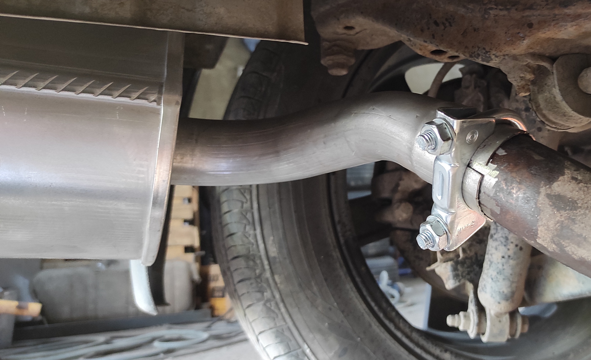

Ничего варить не надо. Просто одеваем новый глушитель на обрезок старой выхлопной трубы и стягиваем хомутом из комплекта глушителя.
За работу 500 рэ.

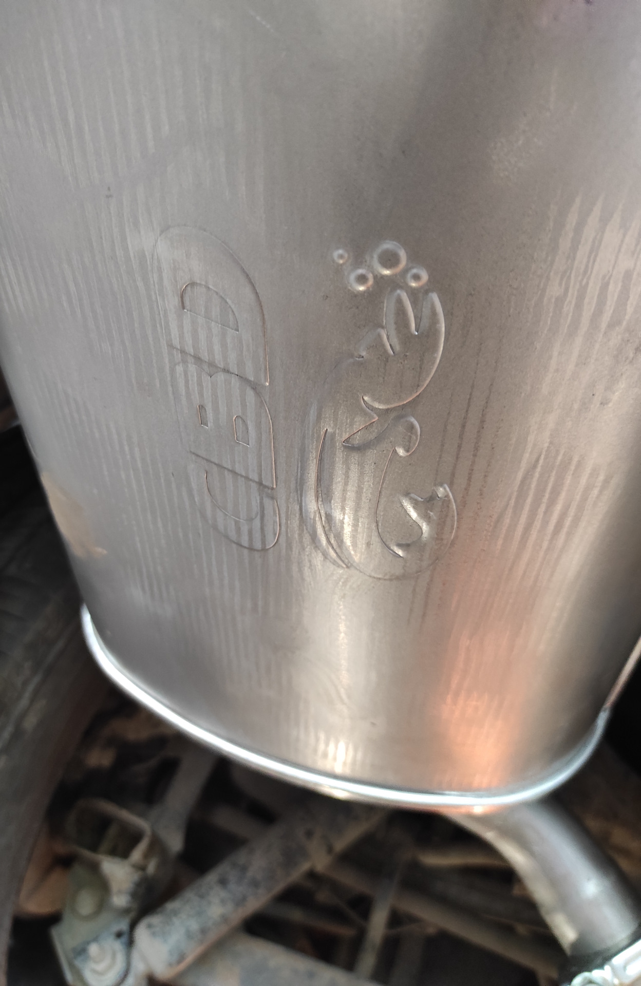

Места, где варили, задул высокотомпературным спреем-краской из баллончика.
Заводим
Наслаждаемся полнейшей тишиной
Закрываем рукой выхлопную — нигде не сечет, не фырчит. Через 5 секунд уже руку от давления газов не удержать.

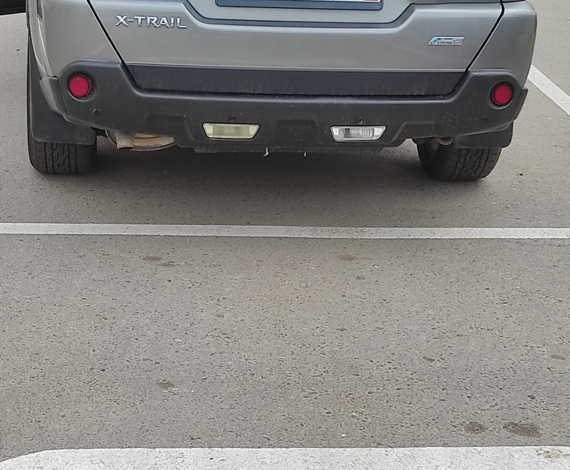

А у вас банка глушителя этой фирмы тоже висит сильно?
Звук нравится, но вот эта торчащая банка очень раздражает
