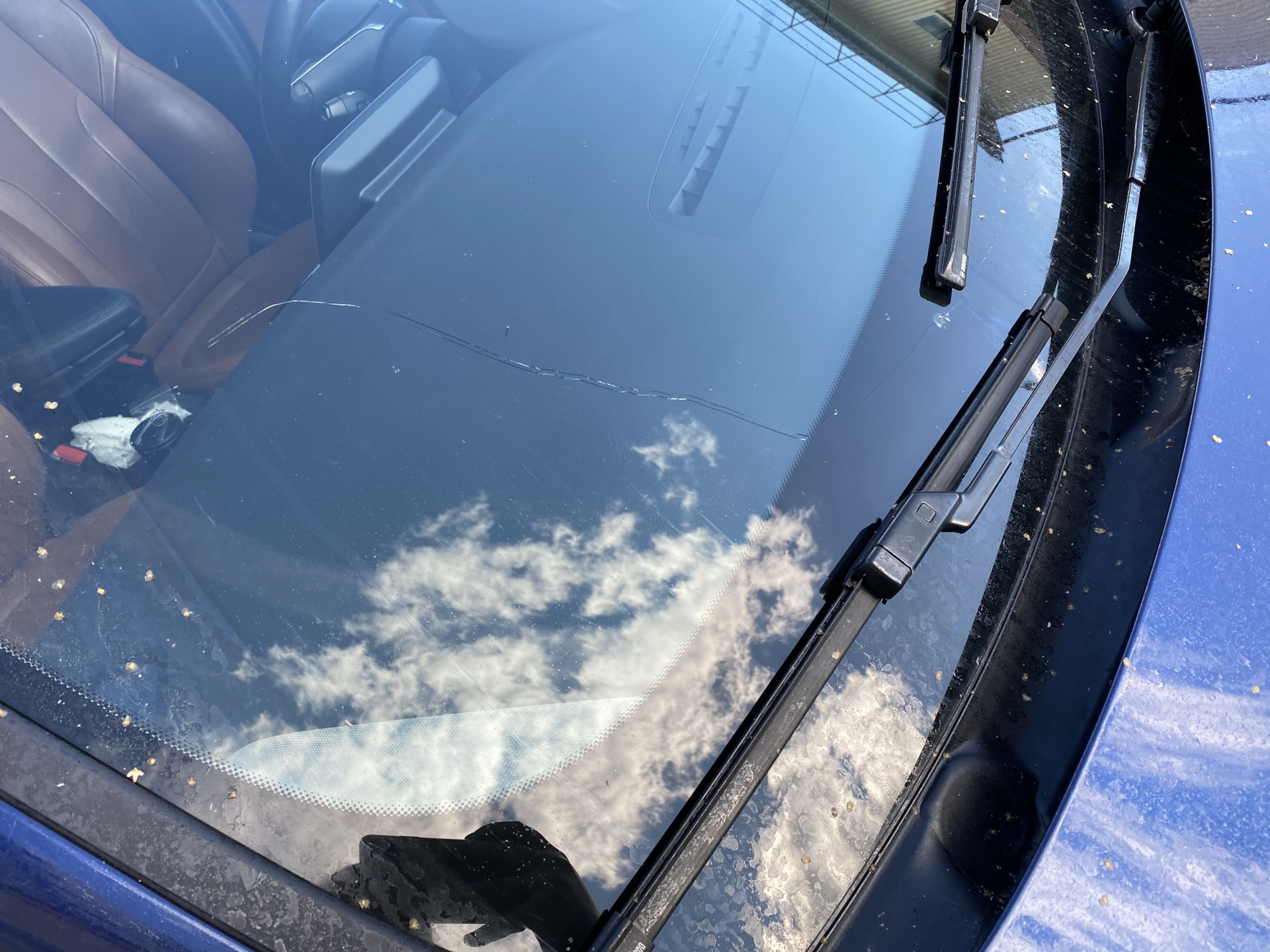

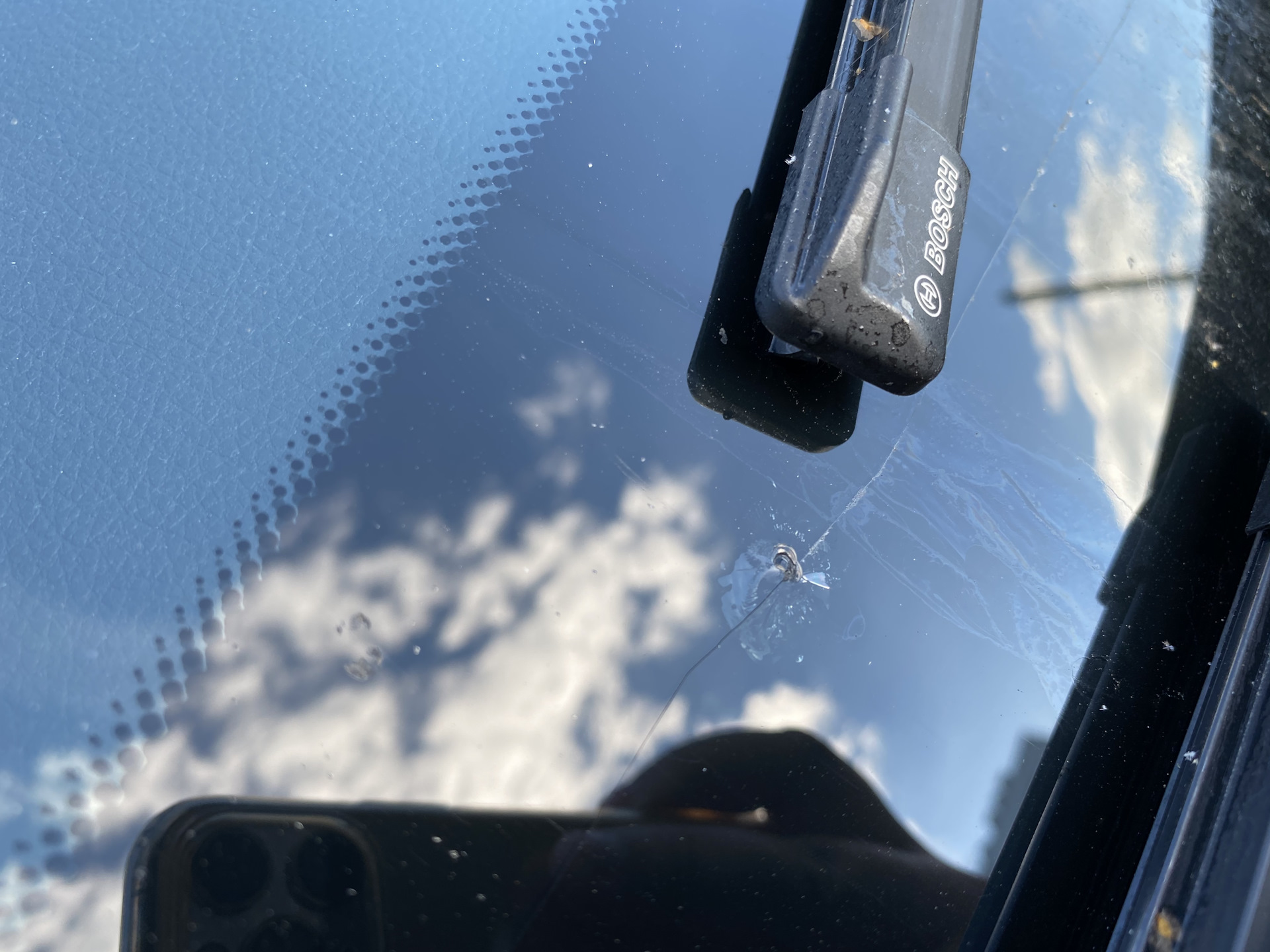

Но всё же ничего не вечно, после работ по оклейке задней полусферы я обнаружил хороший такой шип в своём стекле, вообщем еще тогда, в апреле, закрались "заново" мысли(так как думал об этом с самой покупки авто, но просто так стекло я не хотел менять) поменять стекло, но начал опять с заделки, но без заливки трещины, так как она почти 30-35см по длине, это рубля 4-5 вышло бы.
Чуда не вышло, под конец июня оно в один из жарких дней "жёлкнуло" и моментом трещинка прибавила в длине сантиметров 15, плюс стало довольно сильно потрескивать на кочках, замена однозначно просилась. И вот тут то я и решил исполнить свою мечту по установке KAFAS…ахах…первые проблемы меня ждали сразу же:

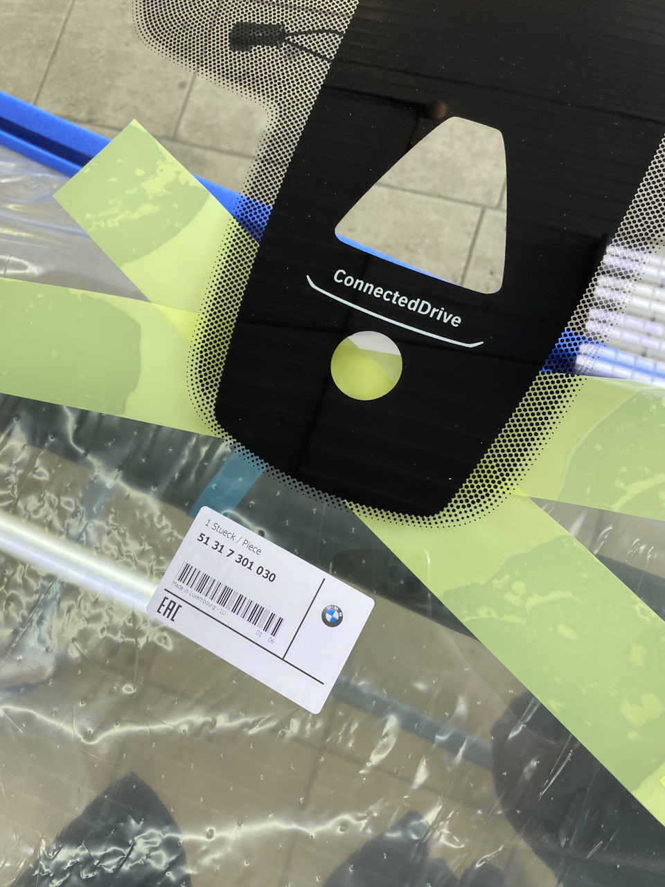

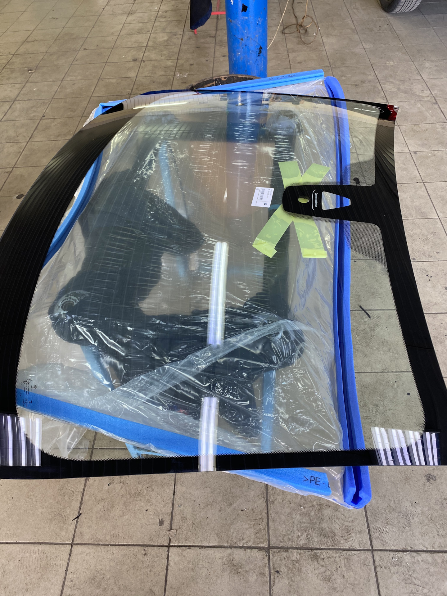

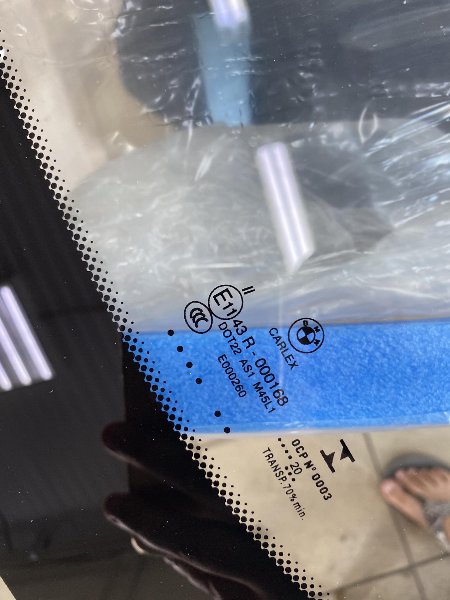

Кстати о ценнике, кто захочет менять, вот вам оригинальный номер стекла под KAFAS:
BMW 51317301030 ВЕТРОВОЕ СТЕКЛО

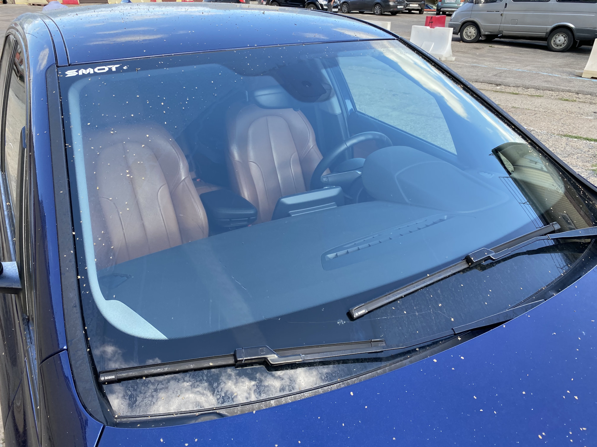

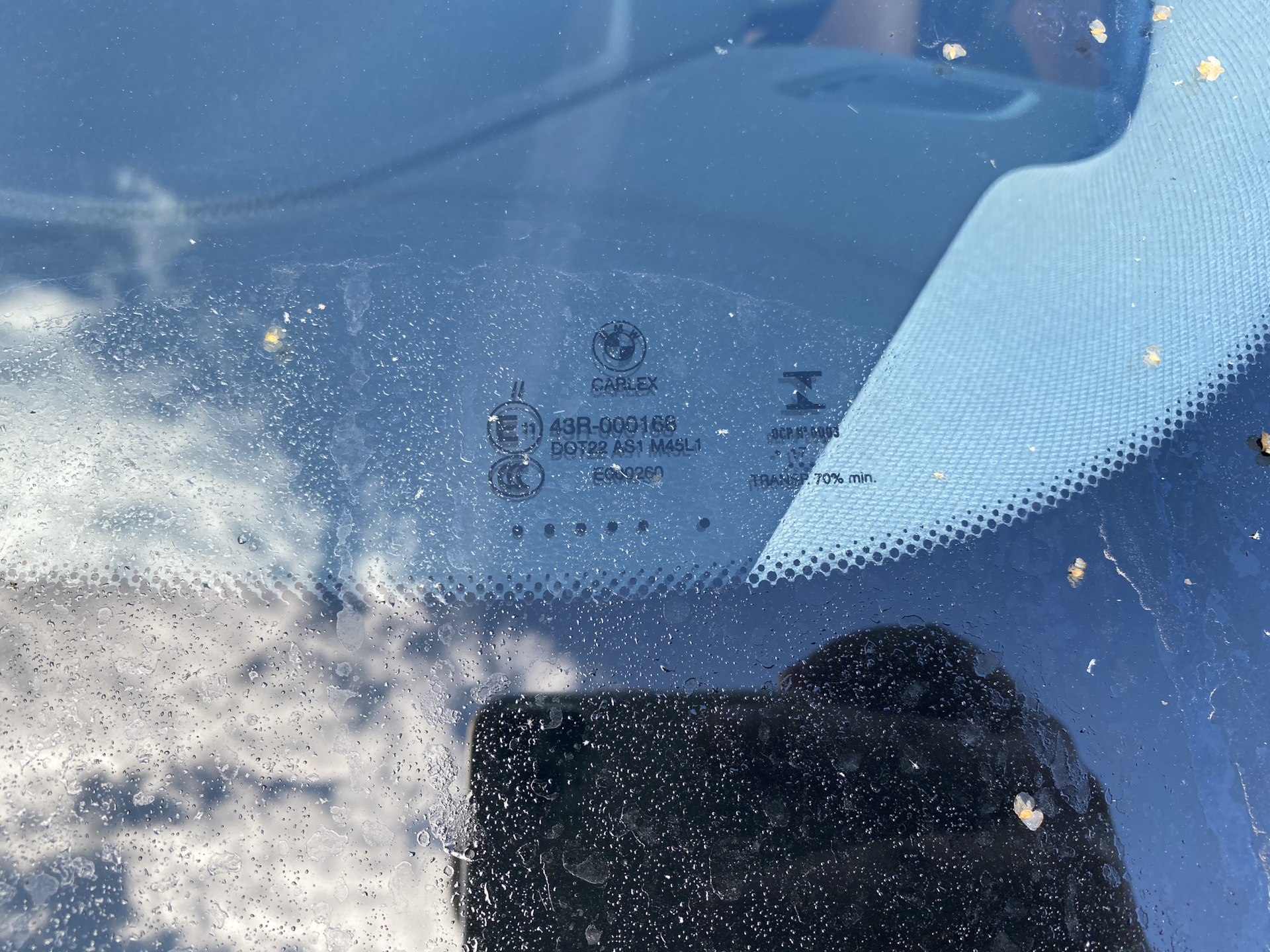

И произошло какое то чудо! Неожиданно в Иксоре, которая привезла бы мне стекло прямо к дому, появилось данное стекло под заказ, правда со сроком в два месяца, я не долго думая сразу заказал, как раз кешбек еще 5% был на автозапчасти, думал что еще на 1к дешевле оно мне выйдет(как потом оказалось нет, лишь в июне он был, в июле снова 1% у Тинькова). Самое интересное, что в Иксоре оно появилось по цене в 17к, думал что с кешбеком будет 16к, выходило бы даже дешевле, чем из Москвы гнать)))) Вообщем не суть, 6 июля заказ, 10 августа привезли, 11 августа уже поставили!) Собственно об этом пост!)

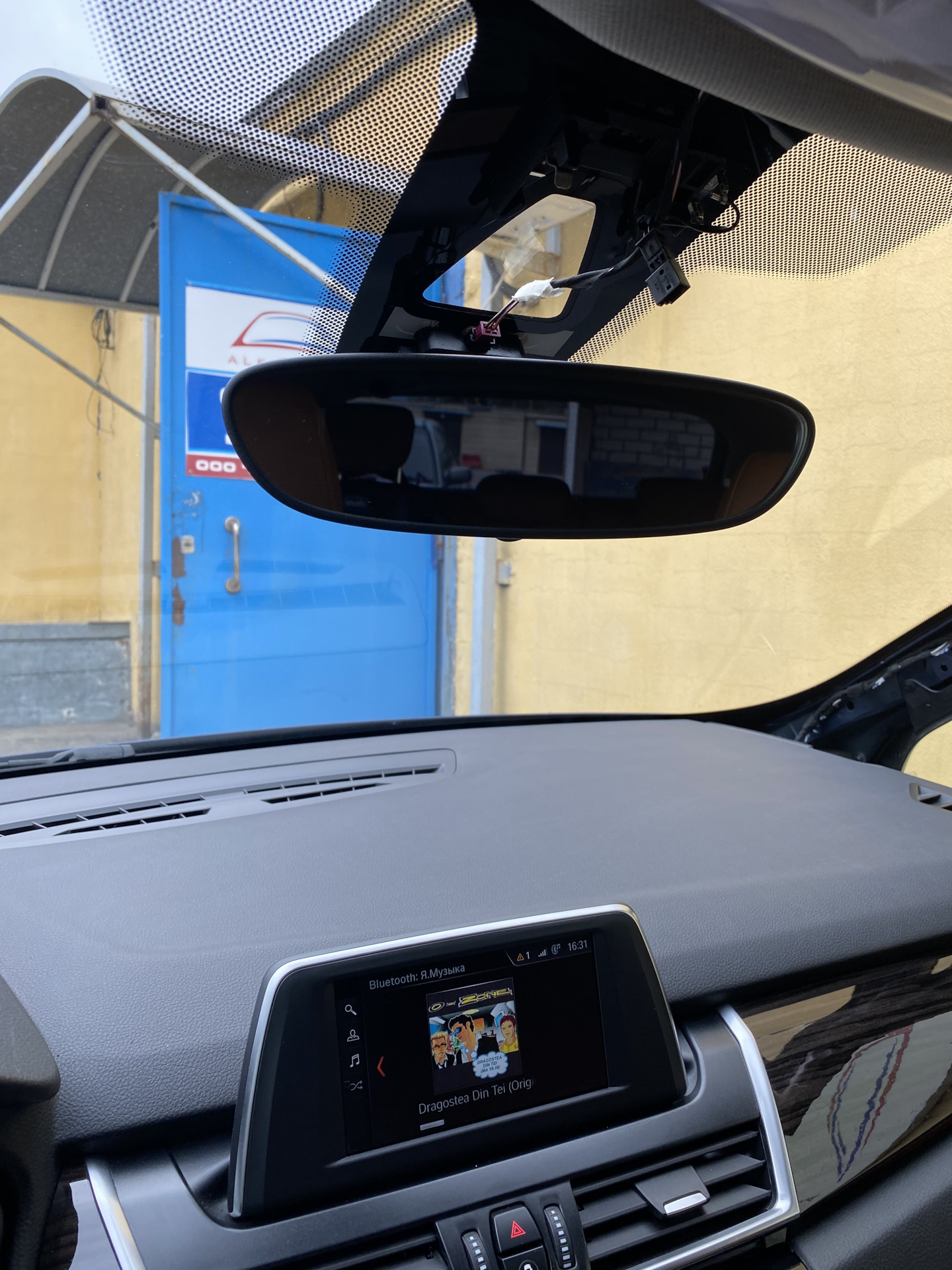

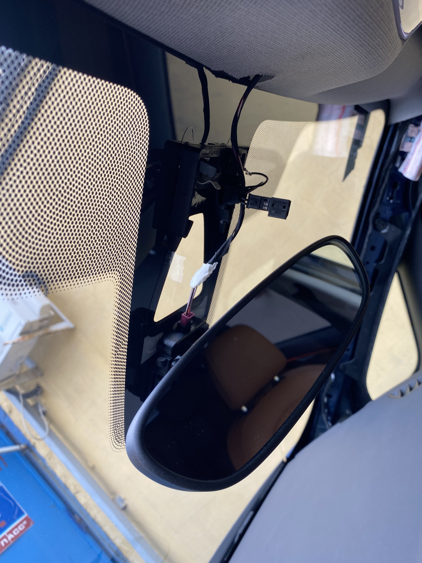

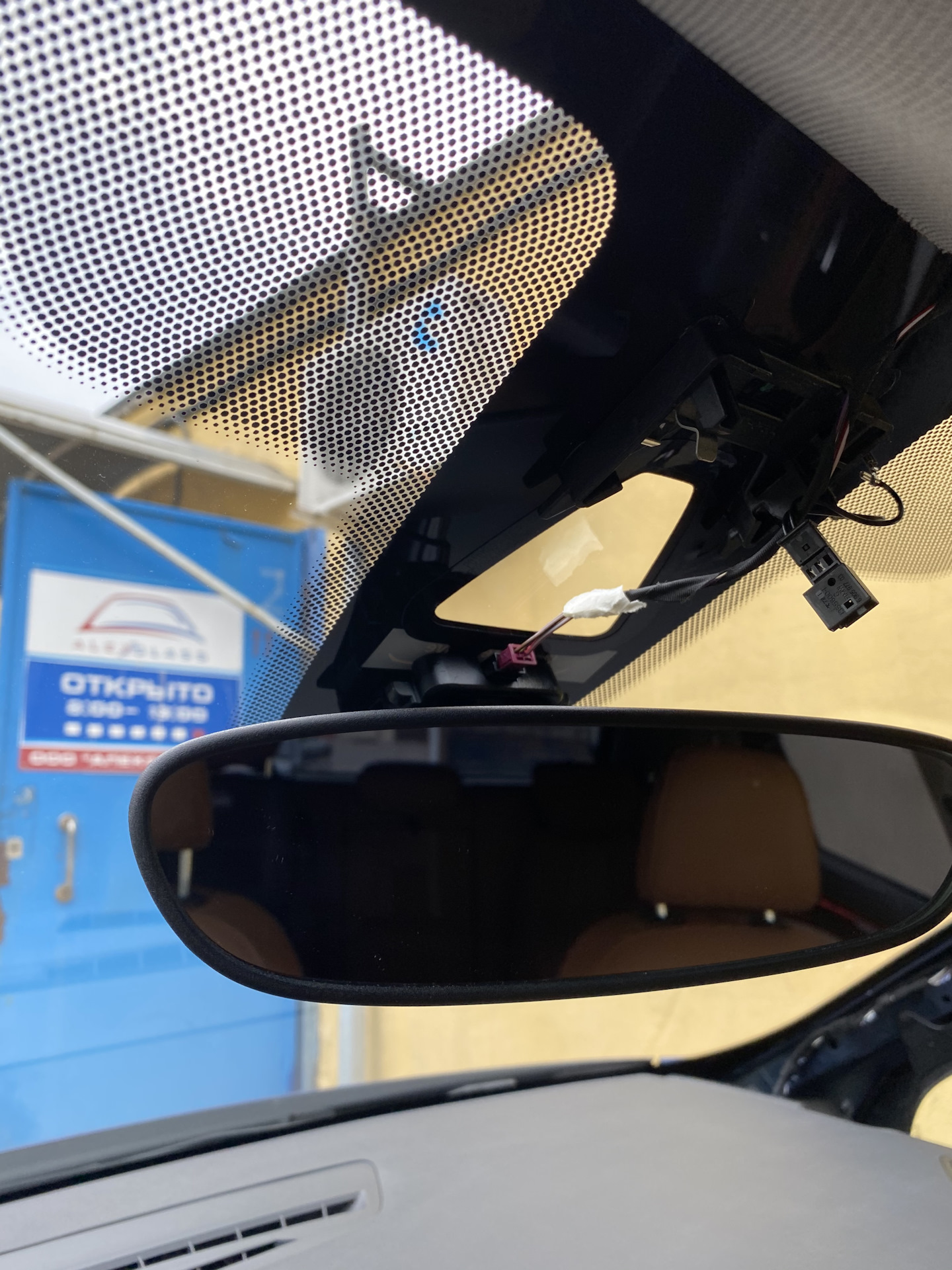

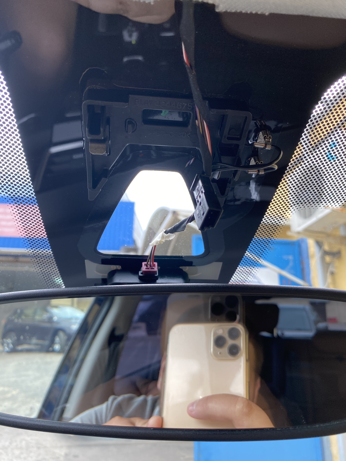

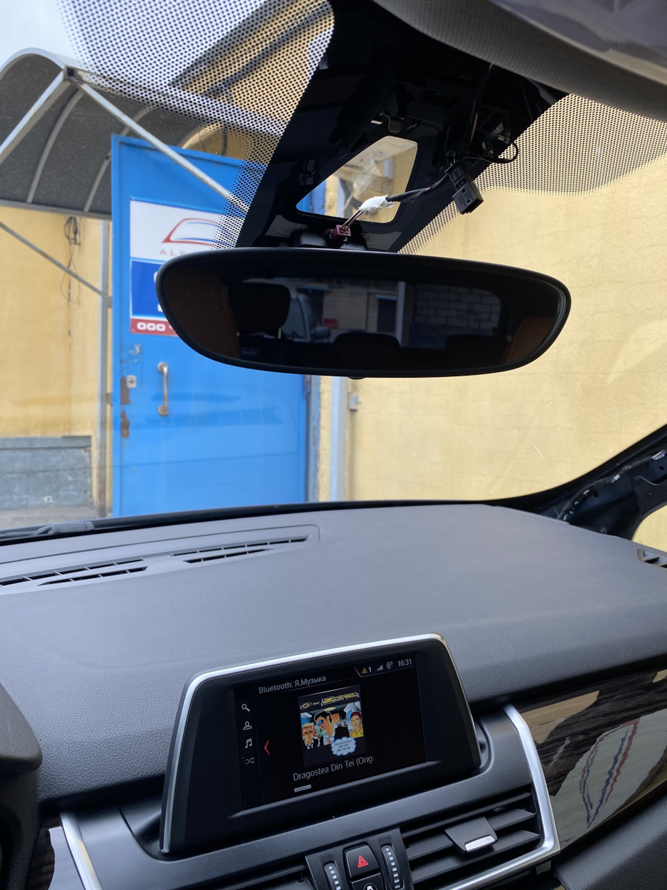

Ну и для тех, кто решит что то подобное замутить на F45 приложу несколько фоток с местом под KAFAS чуть крупнее:
Вообщем как то так, 3100 в кассу за замену и 1312 за новые стеклоочистители (дворники), решил снова взять Bosch A309S, каталожный номер 3397007309, уж больно они себя хорошо показали, да и по соотношению цена-качество они просто лучшие!

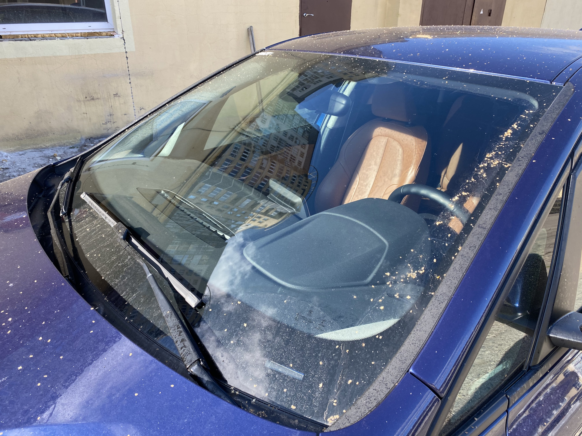

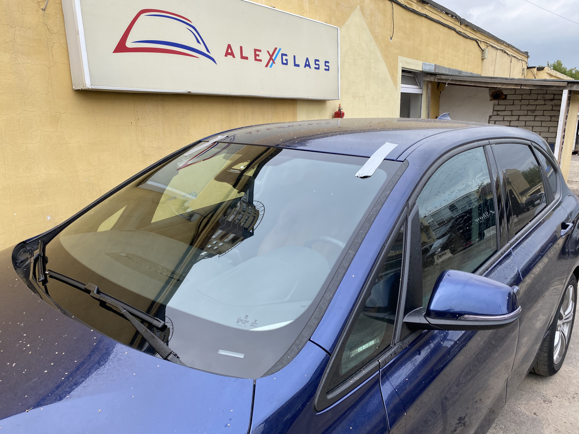

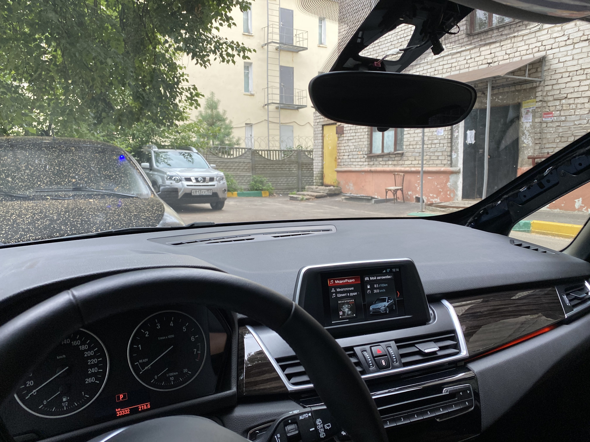

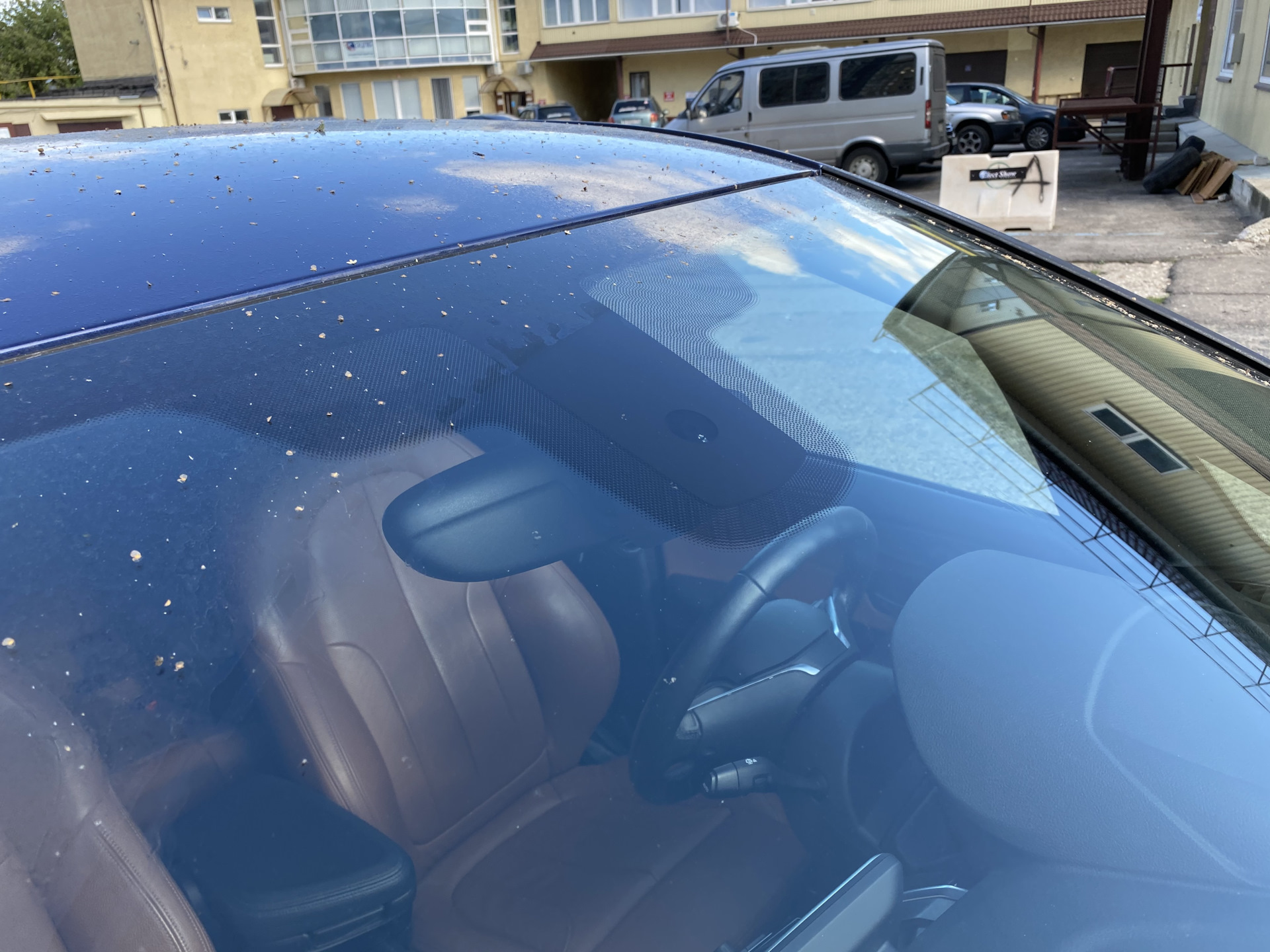

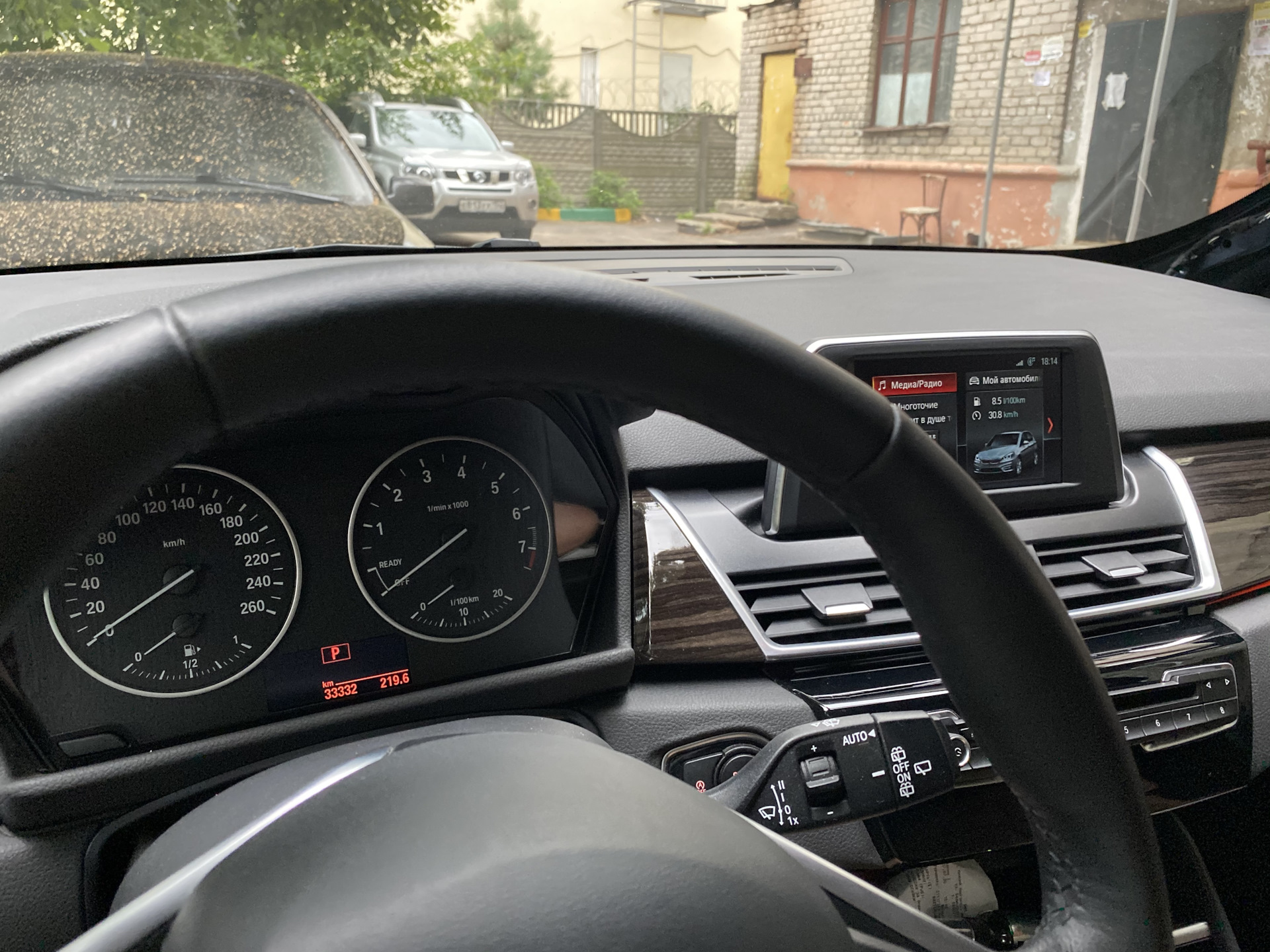

Ребята-установщики кстати лютые молодцы, даже в тачке потом убрались, причём не за собой, а вообще, встречали меня чистые ковры, вроде как и пропылесосили ещё, ОЧЕНЬ ПРИЯТНО ТАКОЕ ОТНОШЕНИЕ! Если что ALEX-GLASS на Тимирязева. Никаких повреждений, всё на высшем уровне! Ну и напоследок пару фото по возвращению, как раз всё в салоне чистое, ну и к интересной цифре я подъехал, 33332 км пробега, довольно интересное совпадение, если предположить что пару суток я тачку трогать не буду(пусть сохнет герметик нормально), за которые я вполне успею поставить KAFAS, делается в пару "кликов") Выходит у меня будут теперь почти все доступные опции, кроме Harman, NBT Evo, проекции и пары необязательных мелочей…хм…но вышеописанные опции имеет смысл ставить лишь комплектом, а это почти 200к на круг…ахах, лучше уже новый iMac 27'' я куплю)
PS Для полного феншуя конечно же понадобится еще и BMW 51169275008 НАКЛАДКА ЗЕРКАЛА за 1,6к рублей, будет через пару дней, просто думал что вдруг моя подойдёт, так как все каталоги выдают лишь одну единственную деталь. Как оказалось с завода без KAFAS ставят накладки от других моделей BMW, её даже не удосужились в каталог вписать, а вообще выяснилось что все накладки "универсальные", то есть почти под весь модельный ряд BMW, вдруг кому будет полезна данная инфа в будущем))

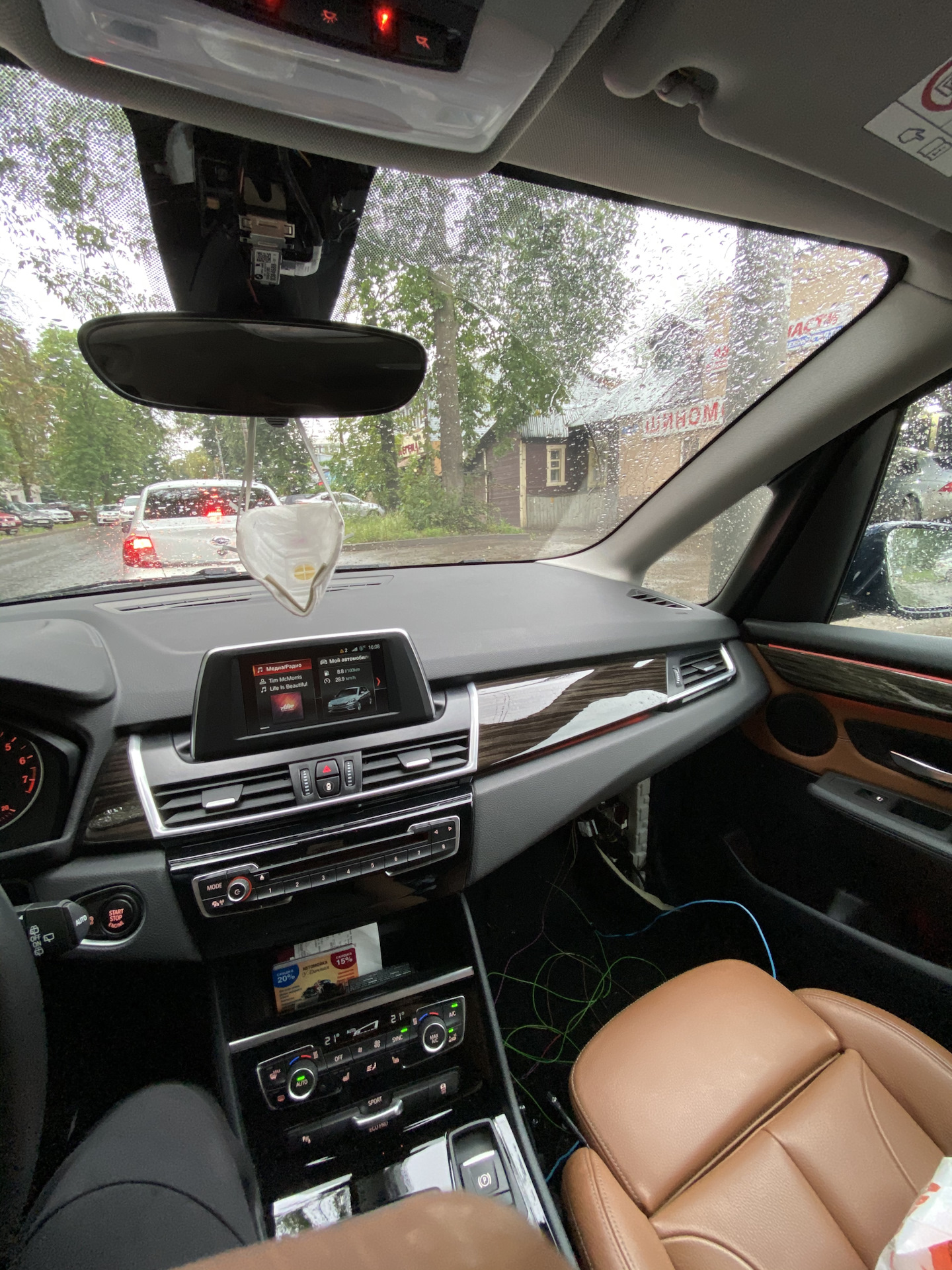

А я первым делом хочу это испытать) а не тормозит она «сразу» лишь потому, что настроена на самый финал, иначе по игре в шашечки все время бы срабатывала, жаль у нас дожди, не могу доделать(всё делаю собственноручно)
