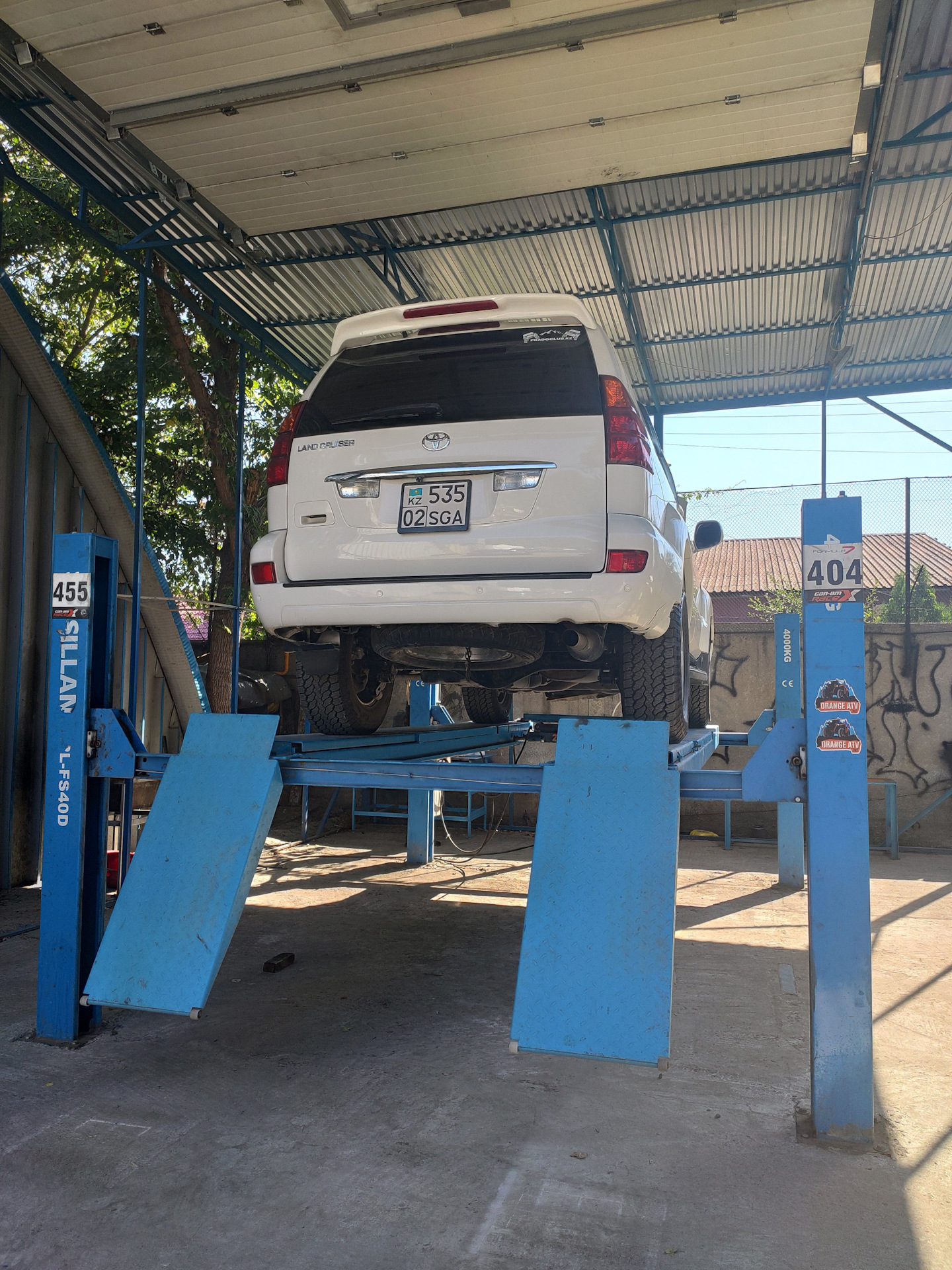

Добрый день,

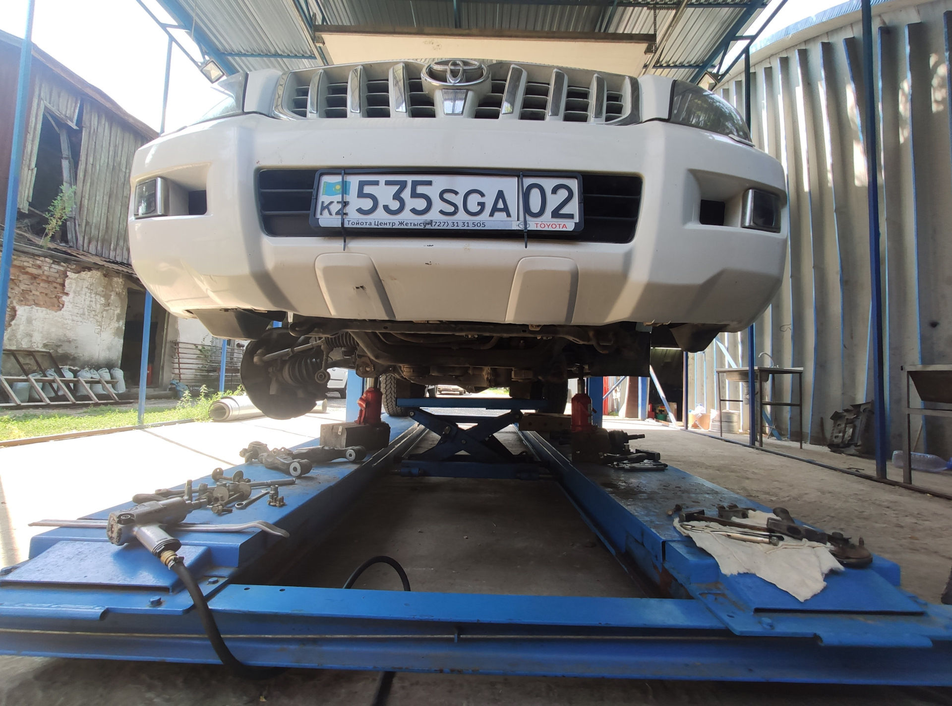

Пришло время провести очередного ТО и заодно решил починить ходовку, заменить пружины, саленблоки и рулевые наконечники.

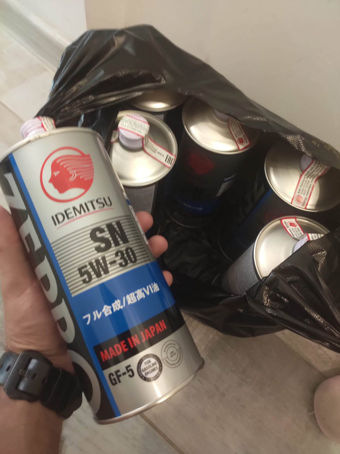

Масло ДВС 5w30 Idemitsu Zepro
Фильтр Масла Сервисный Тойота
Фильтр Топливный Sakura
Фильтр воздушный Kitto
Фильтр салона угольный — купил, но менять не стал. Неделю назад во время заправки кондера поставил новый силиконовый. Заменю его ближе к зиме
Масло раздатки и в мостах eurol 75w90

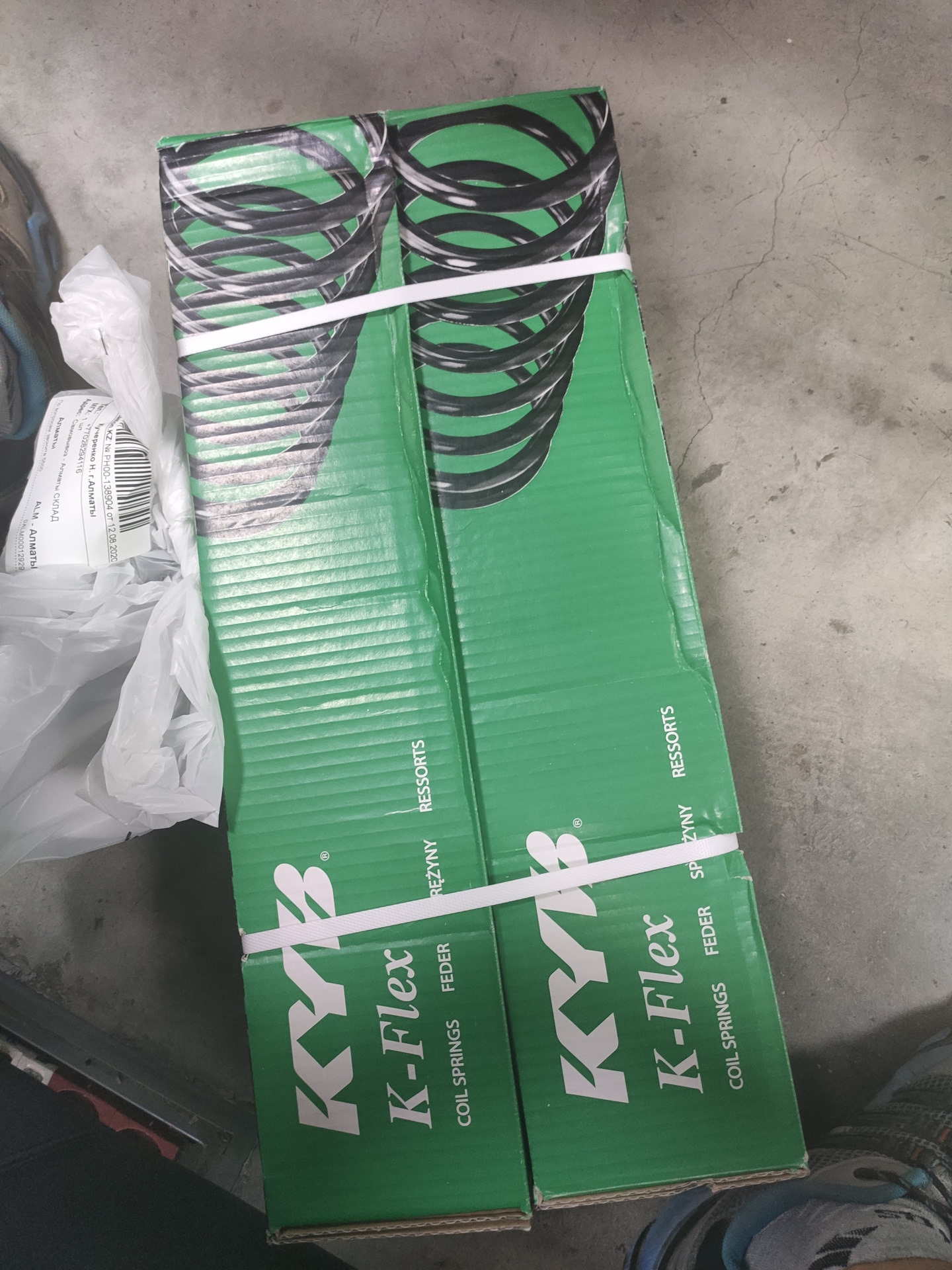

Пружина передний KYB K-Flex — RF3147 (Взял усиленные)
Датчик давление масла Nipparts — (на последней поездке, увидели что датчик треснул, с него выдавливает масло.
Саленблоки передние нижнего рычага CTR — CVT-35 -2 шт
Саленблоки передние нижнего рычага CTR — CVT-34 — 2 шт
Колодки передние AKEBONO — AN-690WK
Колодки задание AKEBONO — AN-337K
Рулевой наконечник 555 — SE-3841 — 2 шт
Пыльник шруса внутрений FEBEST — 0115-GRJ120T
Осталось сделать геометрию
Все ремонты делал в Kib Motorsport

Добрый день. Вопрос по пружинам — не просели? перекос между правой и левой стороной убрали или его и не было до замены? и где покупали? Спасибо.
Пружины оказались низкими, буду ставить lovvels в будущем. Расстояние от асфальта до арки 86 см.
Перекос есть пару см)

У меня тоже идемитсу угорало.
Ближе к замене посмотрим
Прикольно прдьемник не в помещении, как то необычно. А я что-то прихоэу к мнению чтл 5в30 от идемитсу жутко горит
Посмотрим ближе к замене про угар его
Belyanin
Да этот факт есть, что льете?
Пока его, сейчас хочу попробовать арматек, но идемитцу лью не на прадике.
Belyanin
Уже года три это масло лью и не только в нынешнее авто, угара ноль! Просто масло нужно брать у официальных представителей компании, список компаний вашего города на сайте Idemitsu.
Офи. Представители по сайту-там и брал. Сейчас вскрою еще двс, посмотрим маслосьемники может дело в них. Но на других двс (лансеры 10ы) оно угорало очень сильно. После промывки и замены на другое масло, проблем не было
