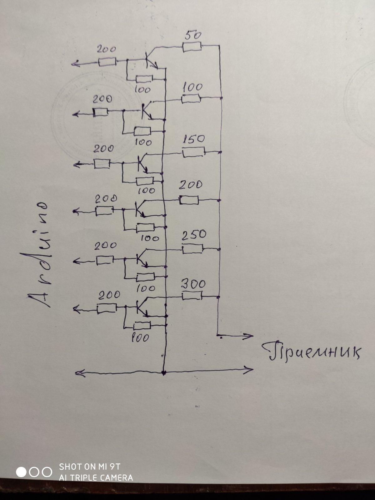

Получилось!
И так по порядку. На CAN модуле кварц был перепаян на 16Mhz. Если расковырять библиотеку, то можно и на 8 завести, но по-умолчанию для 8Mhz нет настройки на нашу скорость 83.3kbps, а для 16 есть.
Непосредственно для управления магнитолой был собран вот такой девайс
Ну и собственно для ардуины вот такой скетч

Отлавливает кнопки четко, 250 мс время нажатия какраз нормально.
Осталось теперь найти коробочку которую это все впихнуть и подключить на постоянку
