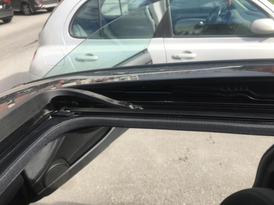

Дошли наконец то руки до люка, чистил я его скажу часа три, очень помогли ватные палочки и спирт, после чего был смазан оригинальной смазкой.Работать люк стал легче, немного быстрее и без лишних шумов, смазки ушло чуть больше половины упаковки.

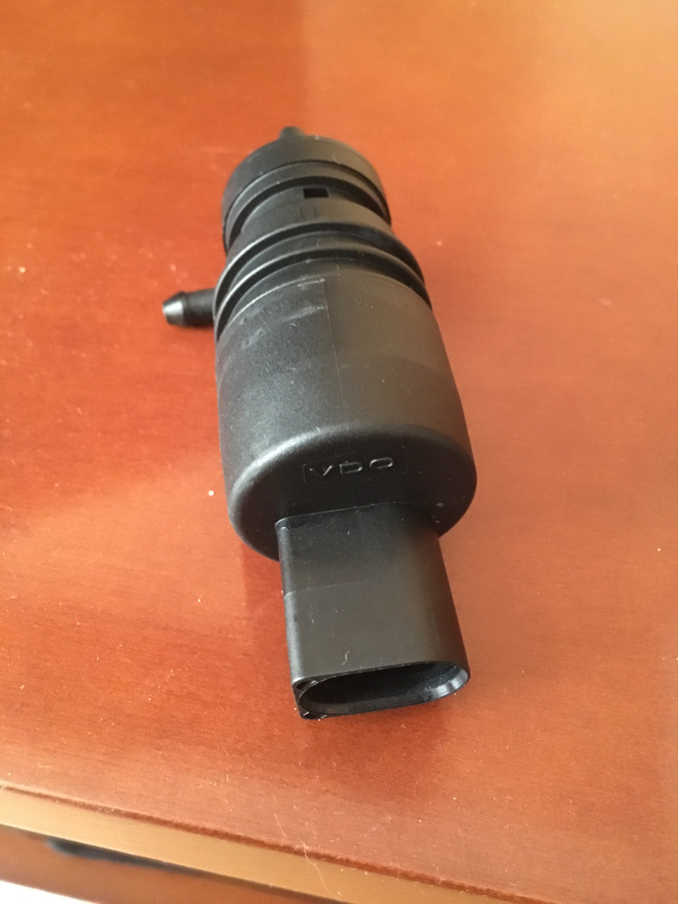

С насосом омывателя тоже была увлекательная история, сначала после месяца простоя машины он умер, купил на разборке оригинал, поставил, работал, но тек, купил уплотнитель-фильтр, поставил, течет, ну думаю что за фигня, поехал купил vdo на разборке, поставил, тоже течет, ну думаю я тебя все равно поборю, пришла на помощь термоусадка с клеевым слоем, поставил, все хорошо🙏🏻
Пробавал до этого изоленту, все равно текло.В итоге один насос остался прозапас.
Подмечу что вдошный насос брызгает лучше чем оригинал, но судить что он лучше не могу так как насосы оба бу.
