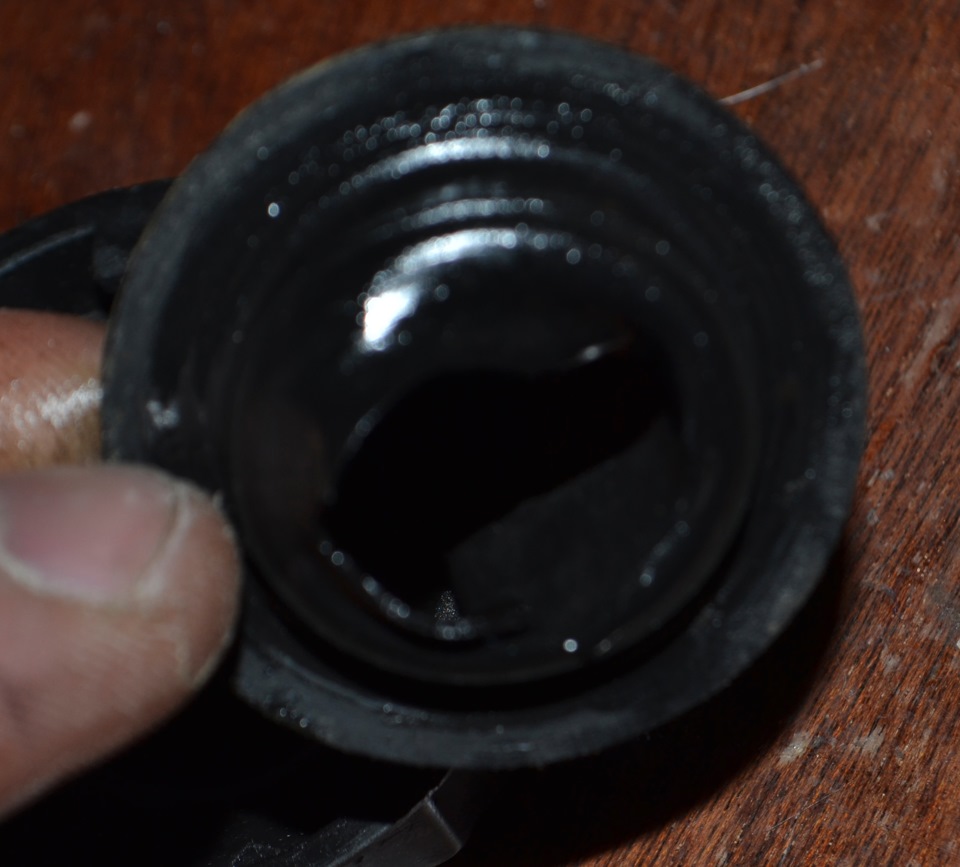

Залез под капот- крышка на бачке висит чисто номинально.

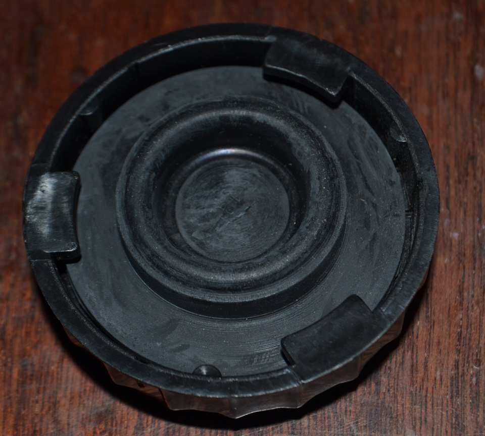

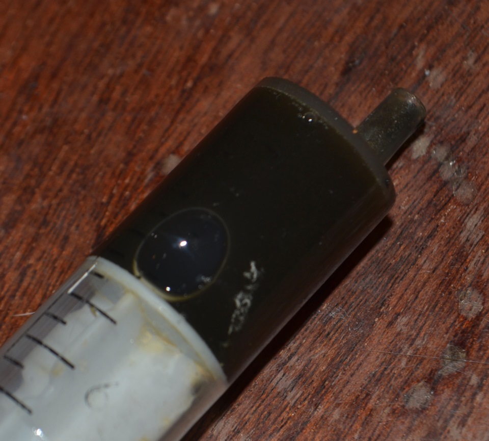

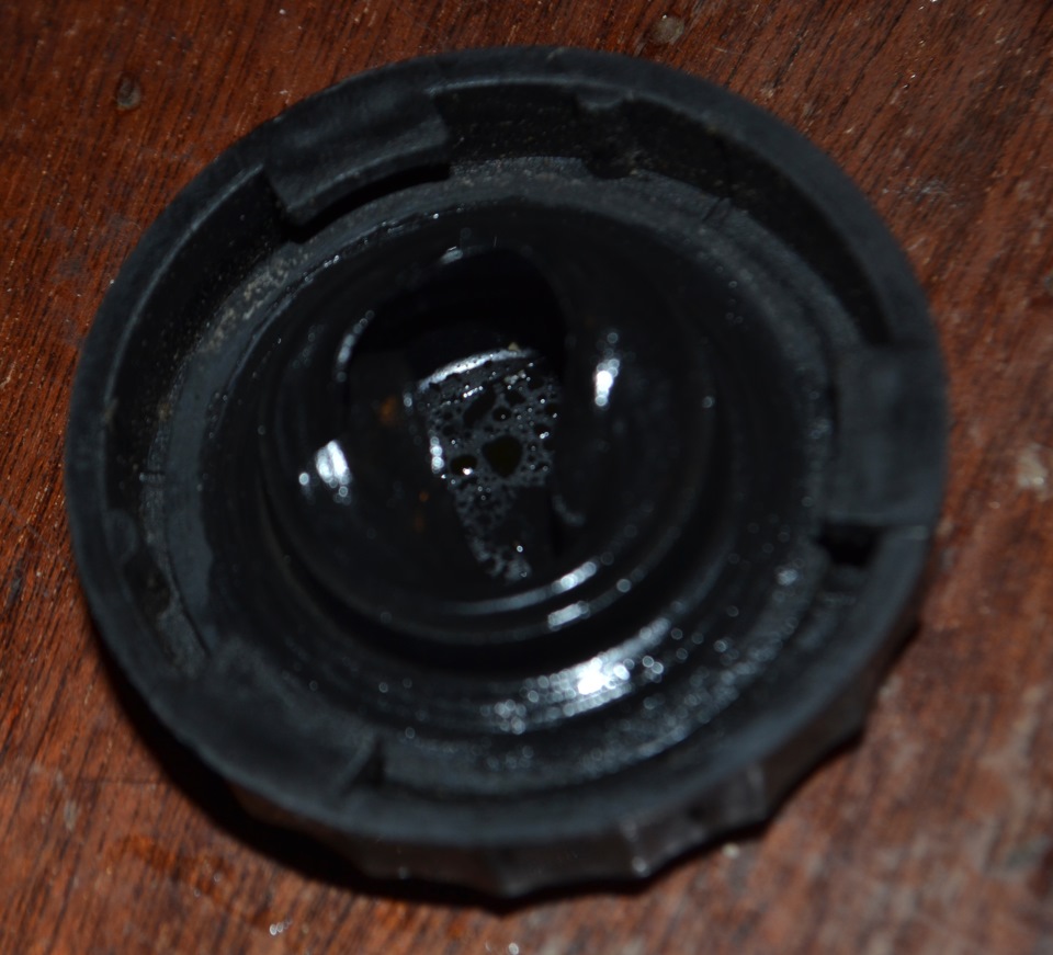

Снял, в прокладке крышки сквозная дыра, сама жидкость еще не мёд, но с большим количеством примесей, хотя сцепу меняли 30 тыков назад и жидкость заливали новую.
Присутствуют пузыри воздуха, вкрапления инородных жидкостей.
(неудобно держать крышку и фокус на зеркалке ловить, пардон)

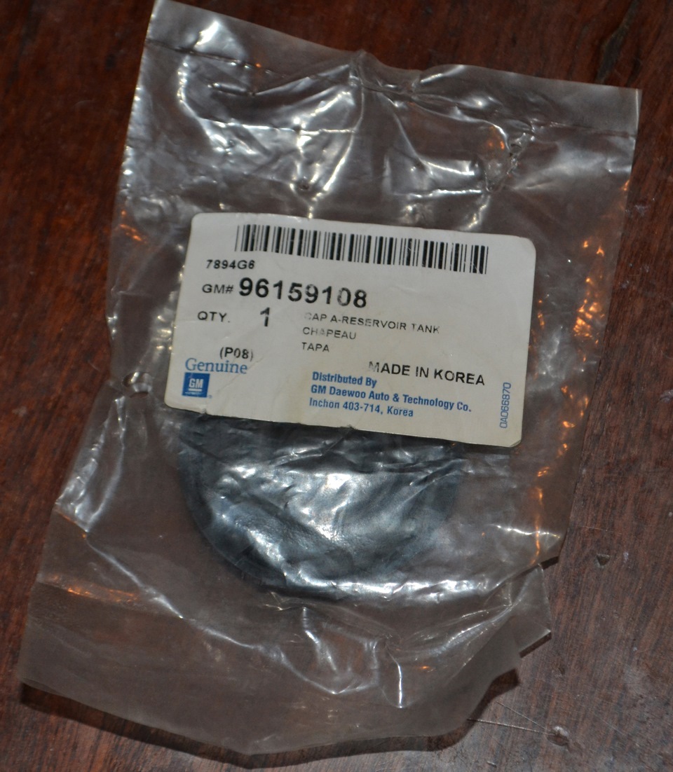

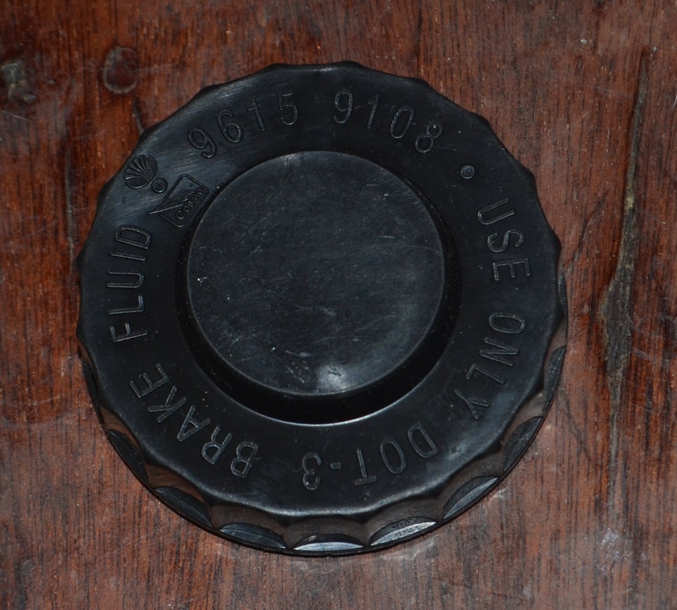

Прокладку крышки в продаже не нашел, купил крышку целиком, заменил. В планах заменить тормозуху в бачке и прокачать систему, но отложу до более благоприятной погоды.

ЭТУ РЕЗИНКУ МЕНЯЙ ОНА В ТОРМОЗУХЕ РАСКИСАЕТ И ПОЭТОМУ ЖИДКОСТЬ ОТ НЕЕ ЧЕРНЕЕТ НАЙДИ НОРМАЛЬНУЮ БЕНЗОСТОЙКУЮ РЕЗИНУ И ВЫРЕЖИ С НЕЕ
жива до сих пор, но жидкость немного черновата, ты прав

ты жидкость проверь. сцепа на подходе- это когда накладка нахрен стерлась и выработка есть, а у тебя жидкость стала неоднородной. оцени на вид и прокачай, для начала
