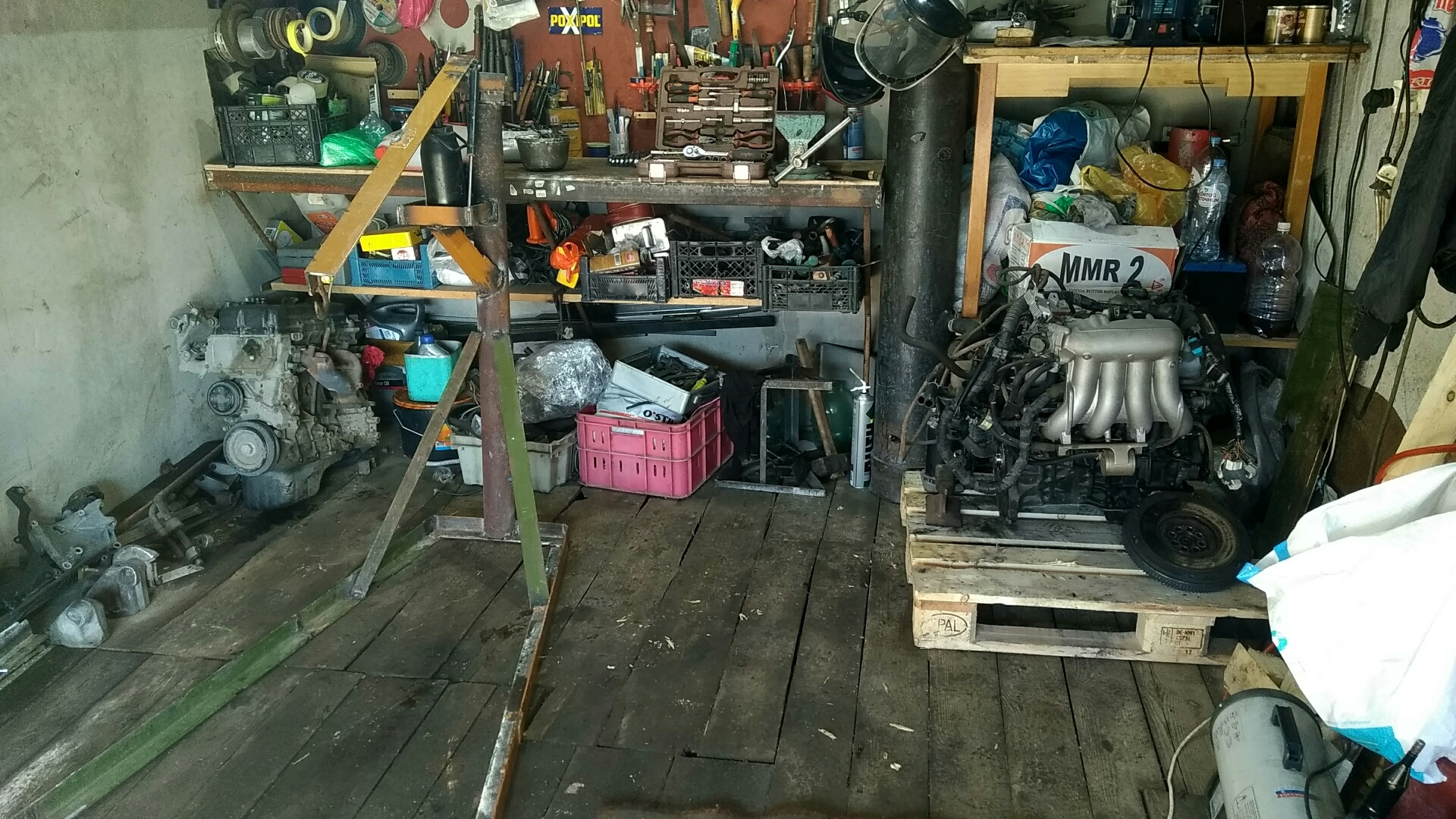

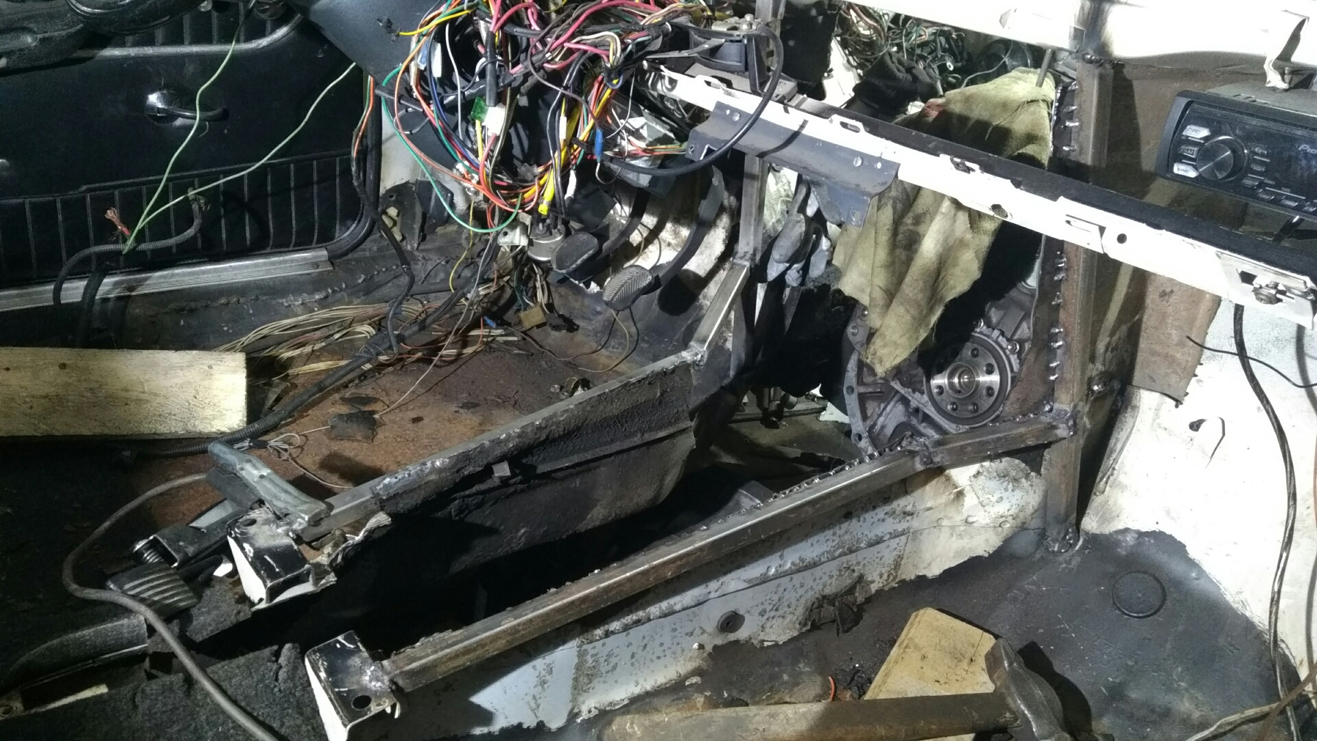

Собственно процесс установки начался ещё в апреле, но проклятая пандемия растянула это удовольствие на всё лето.

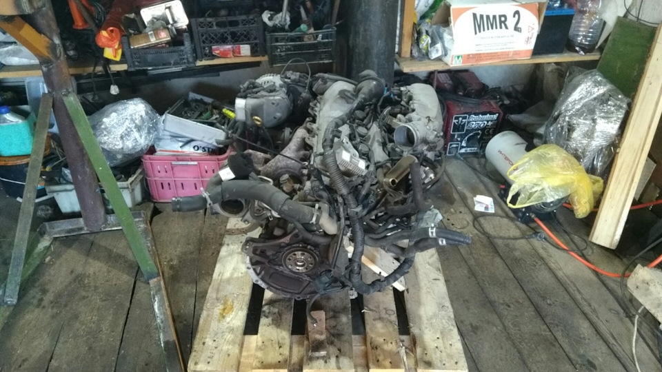

Атмосферный шеснарь отправился к моему другу (это и был его мотор, который он мне любезно одолжил на зиму, за что огромное спасибо!)

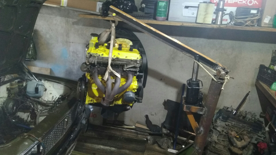

Так как практически все работы выполнял один, сварил себе кран для поднятия двигателя из уголка, трубы и десяти тонного домкрата.

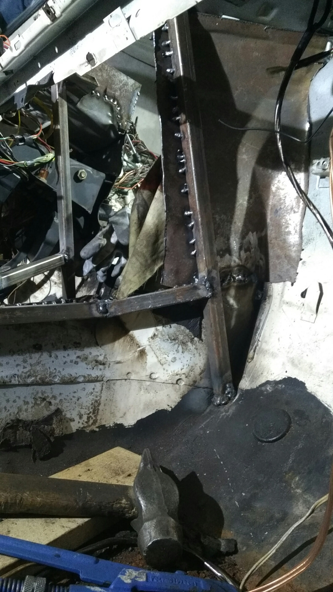

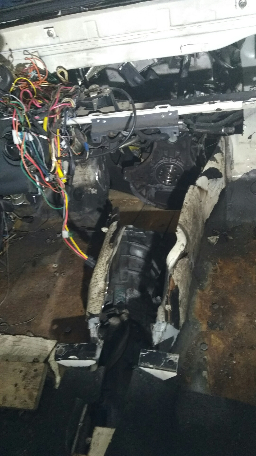

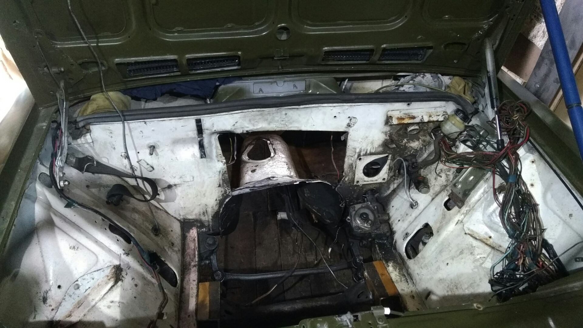

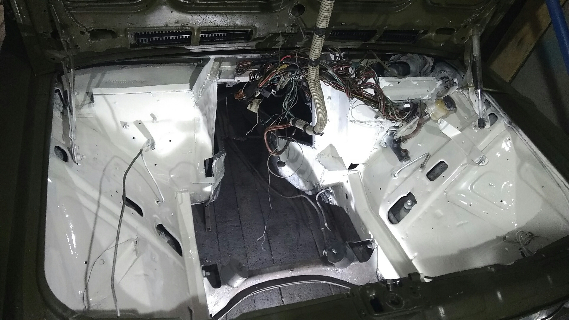

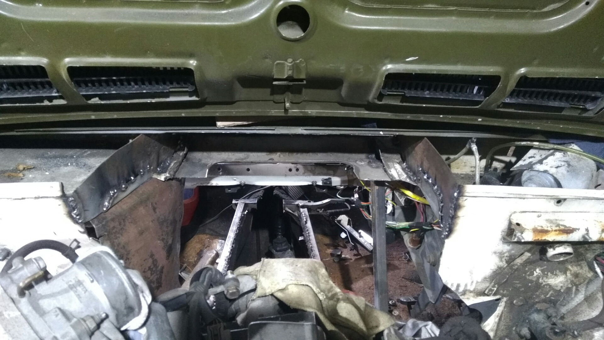

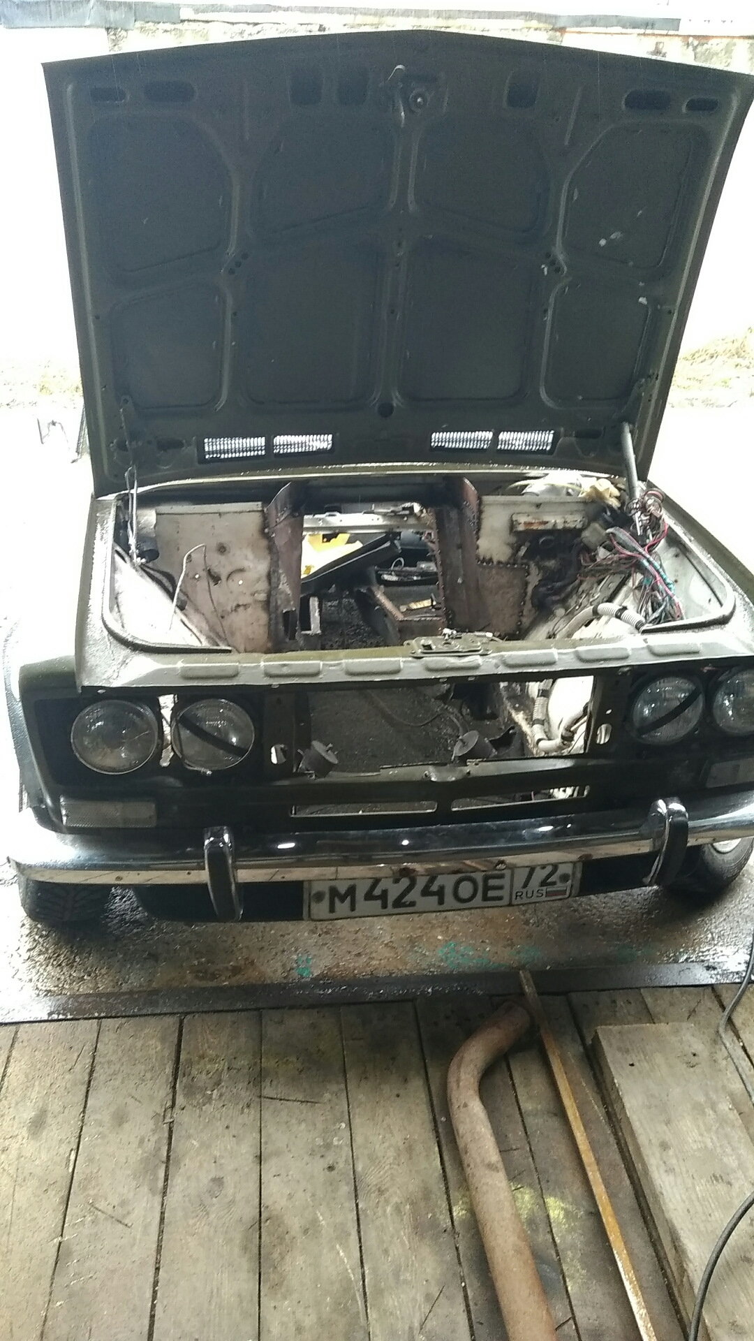

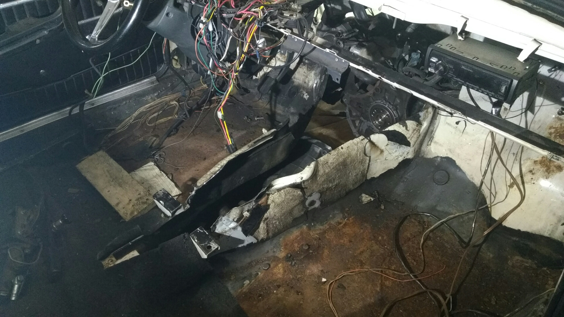

Начались работы по подгонке, кройке, сварки. Был частично вырезан моторный щит, тоннель, убран рулевой механизм. Может рулевку я бы и не стал трогать, но из-за особенностей расположения турбины, она ложится прям на рулевой редуктор. Поэтому принял решение перейти на рейку, об этом напишу отдельно.

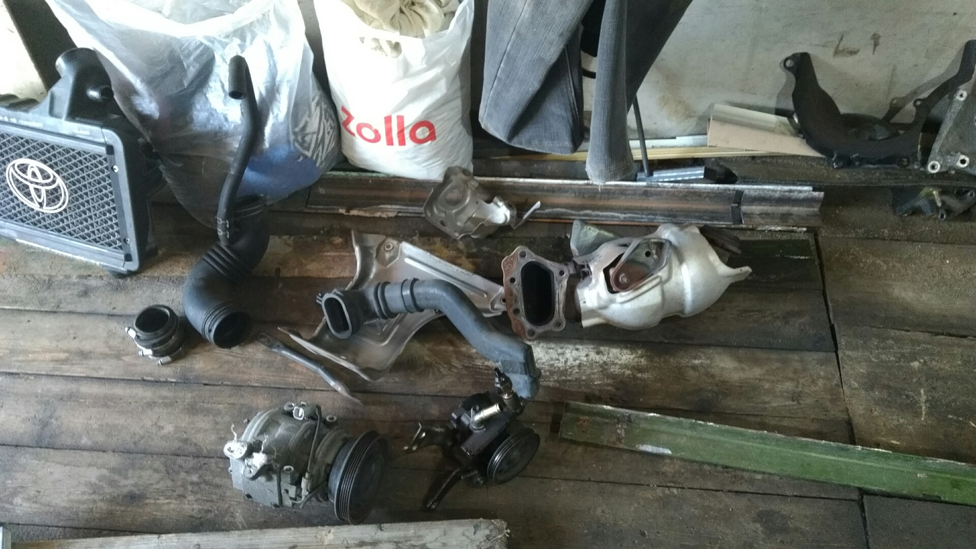

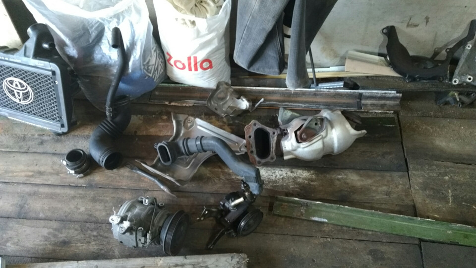

С двигателя снял лишнее наверное, гур, компрессор кондиционера, лишние трубки и т.д

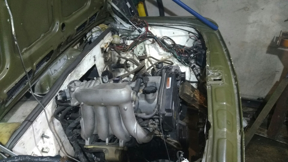

Для того чтобы понять что вырезать, а что оставить мотор поменялся раз 5.

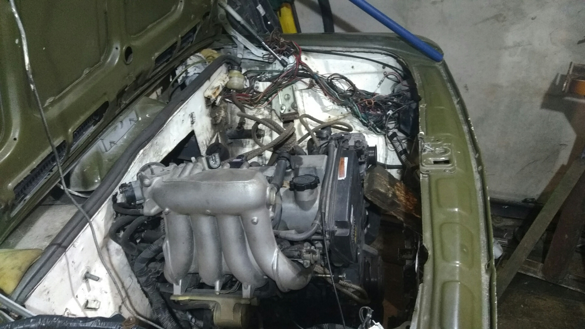

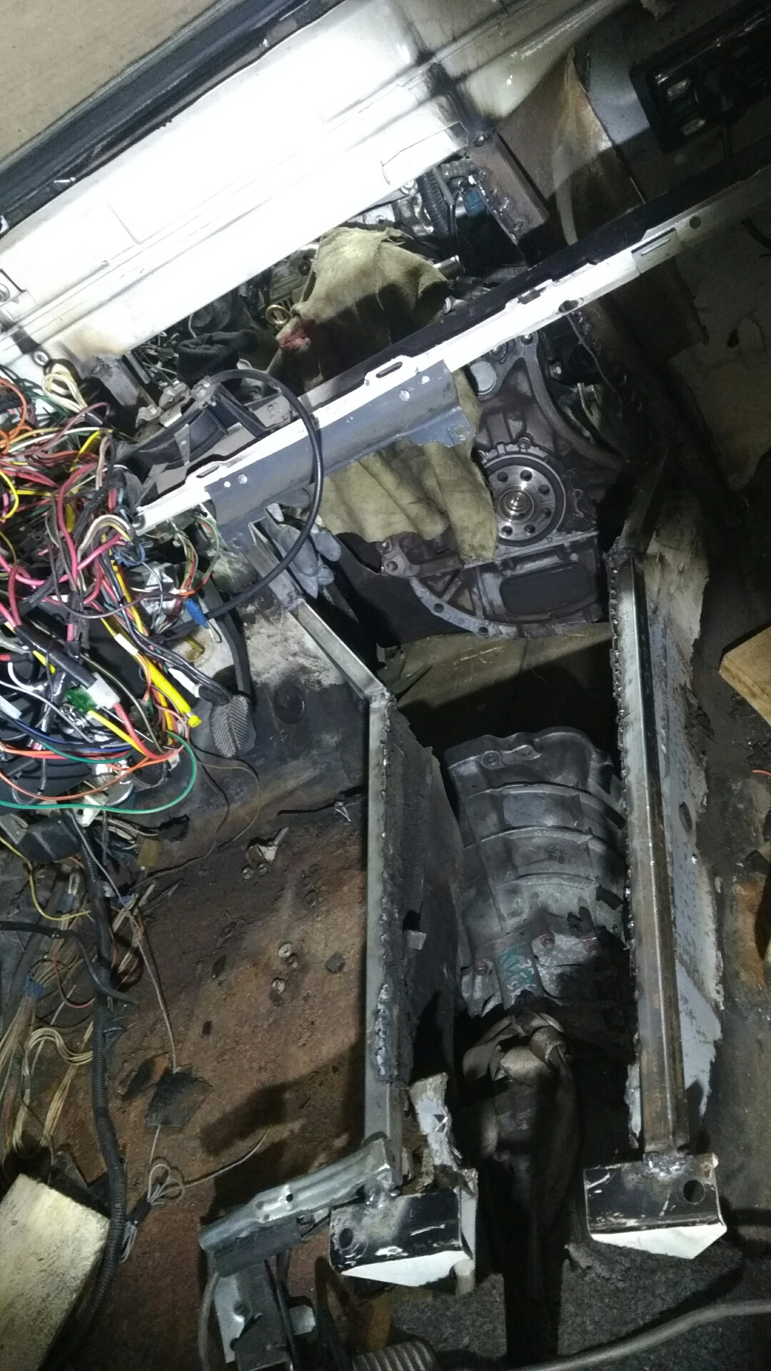

В отличии от 3s-ge, данный мотор имеет наклон, поэтому есть проблемы в подгонке опор, при стыковки кпп j160 от альтезы получаем наклон кпп, что добавляет проблем в изготовление и установки опоры КПП итд. Основное на что обращал внимание это:
— поддон ( линия горизонта нужно было максимально сохранить чтобы не получить маслянное голодание из за прохвата воздуха маслозаборником)
— верхняя часть впускного коллектора при вертикальной установки упирается в капот и он не закрывается.

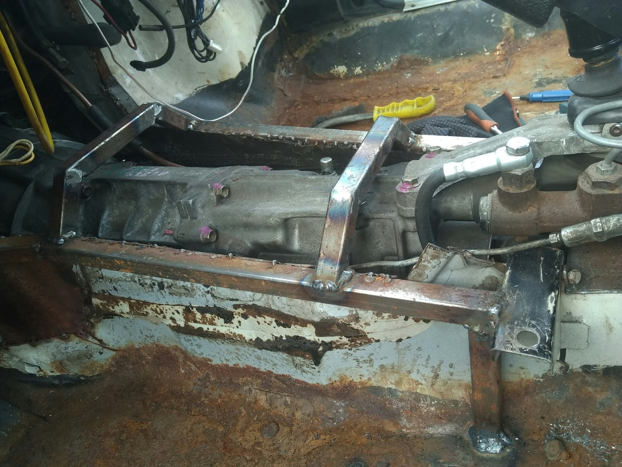

— наклон кпп получаем по часовой стрелки а следовательно можно не уследить за уровнем масла в кпп, ну и рычаг переключения будет упираться в сиденье переднего пассажира.
Путем проб и ошибок нашёл оптимальные для меня параметры. После установки мотора началась подгонка КПП, с вырезкой тоннеля, и всего лишнего что могло мне мешать.

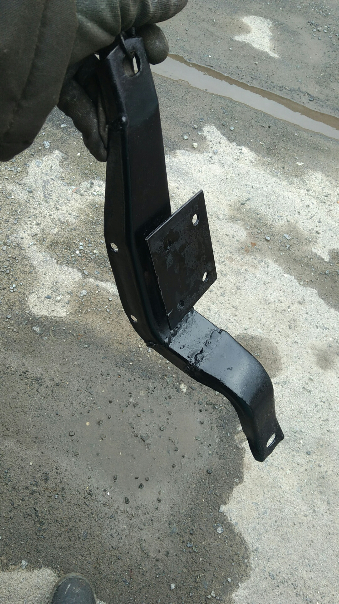

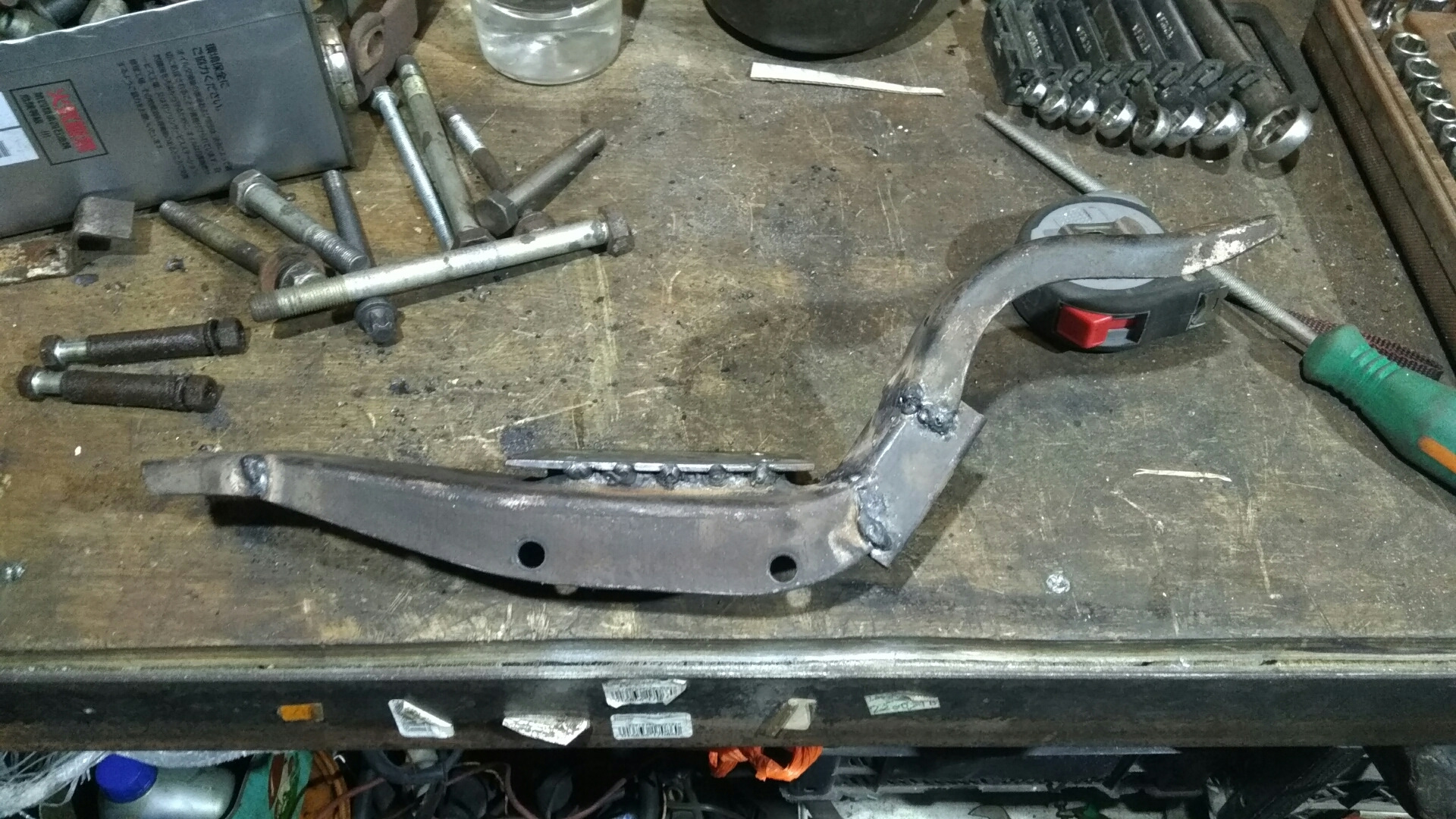

Затем изготовил траверсу и начал усиливать всё что до этого было вырезано.

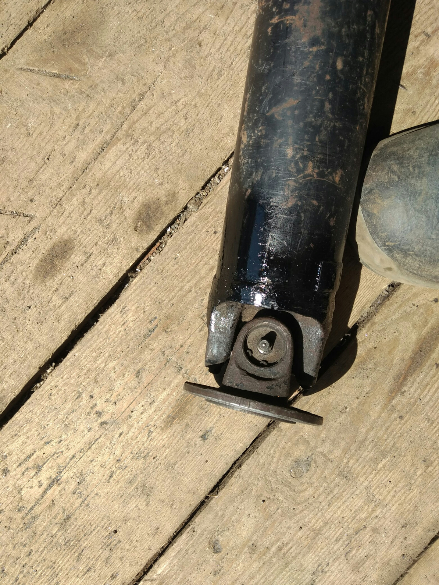

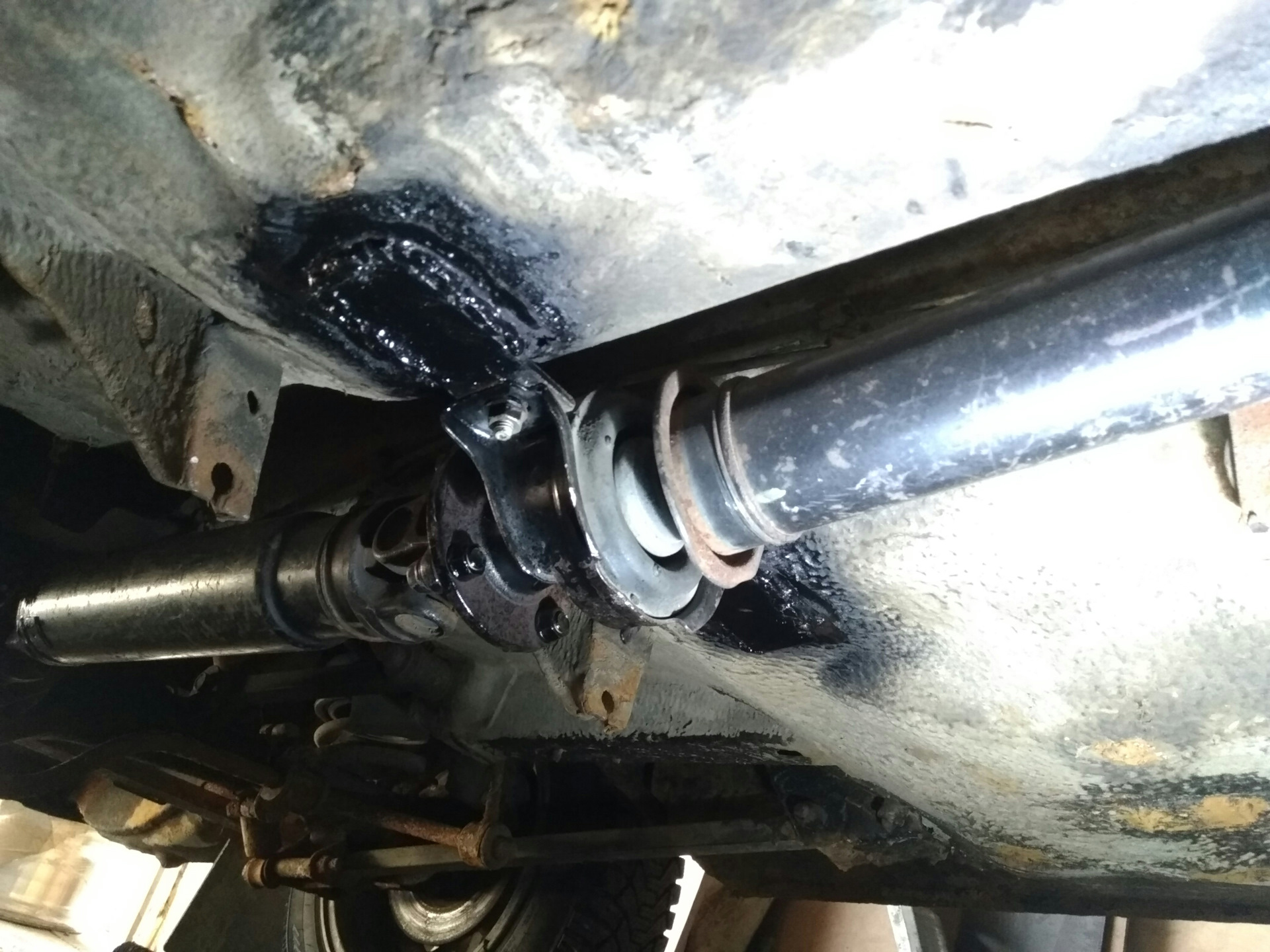

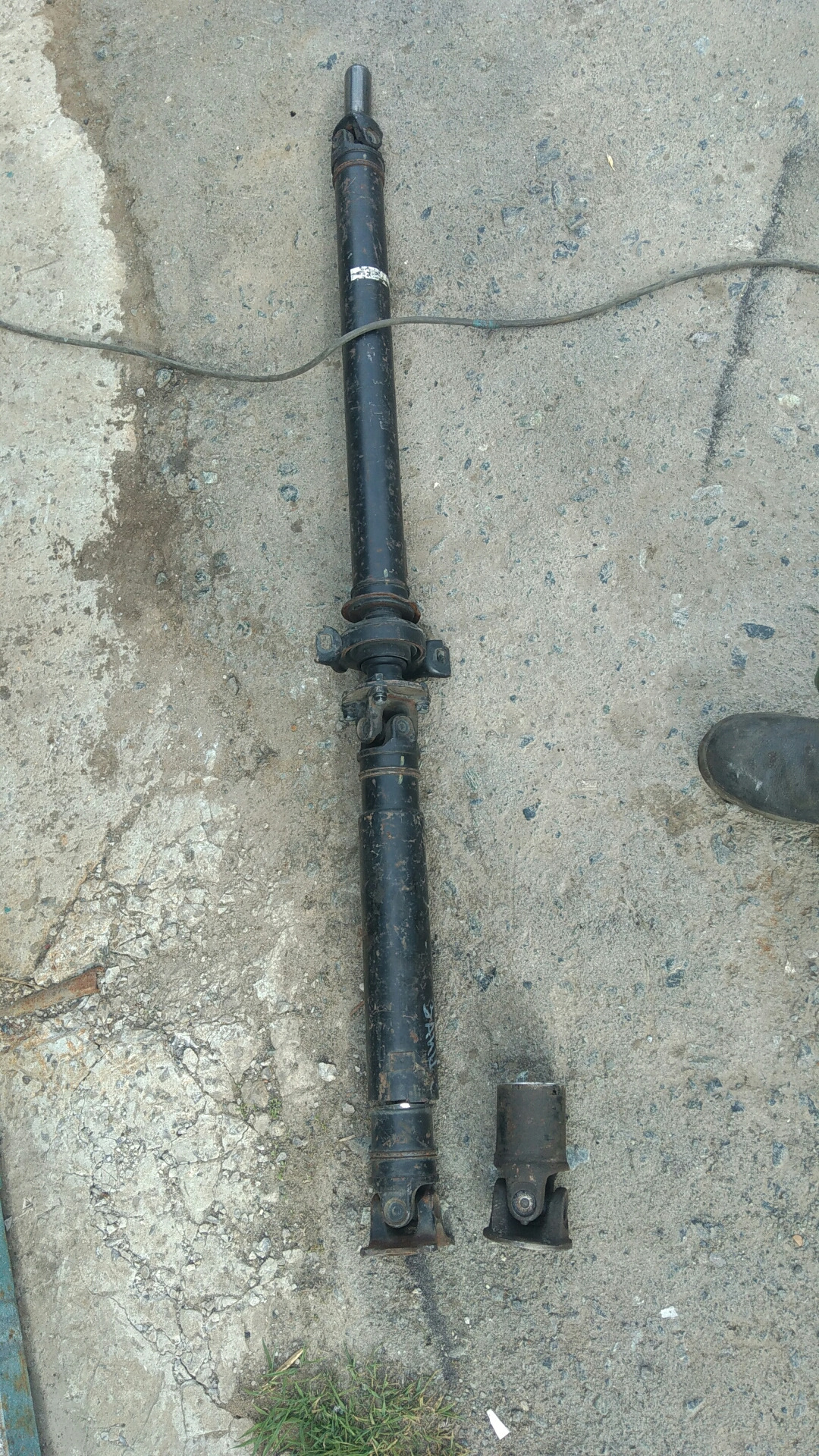

Кардан собрал из двух частей от родного альтезовского и крестовины с ответным фланцем редуктора от жигулей.

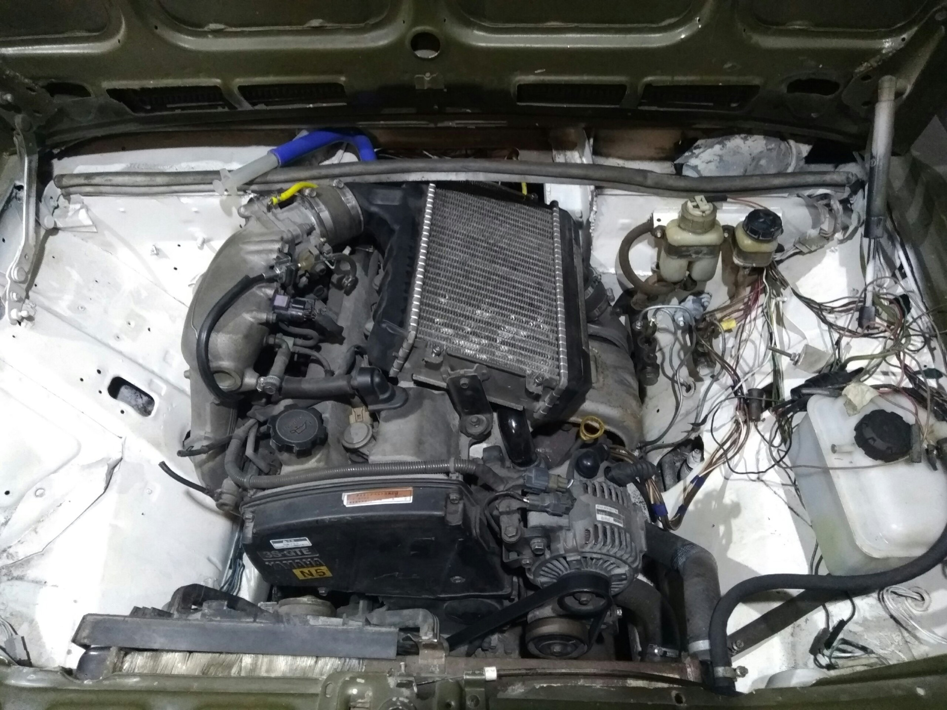

Если в кратце то приблизительно так выглядит процесс установки 3s-gte с кпп j160 от альтезы в жигули.
