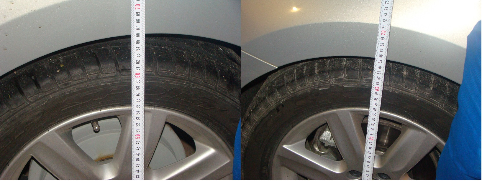

Во всём нужно адекватно оценивать то, к чему стремишься и поэтому, у нас в Западной Сибири
далеко не Европейские дороги, особенно после зимы, да и иногда приходится съезжать с асфальта,
отсюда вывод — СИЛЬНО САЖАТЬ не хотел — чиркать дорожное полотно бамперами не моё удовольствие.

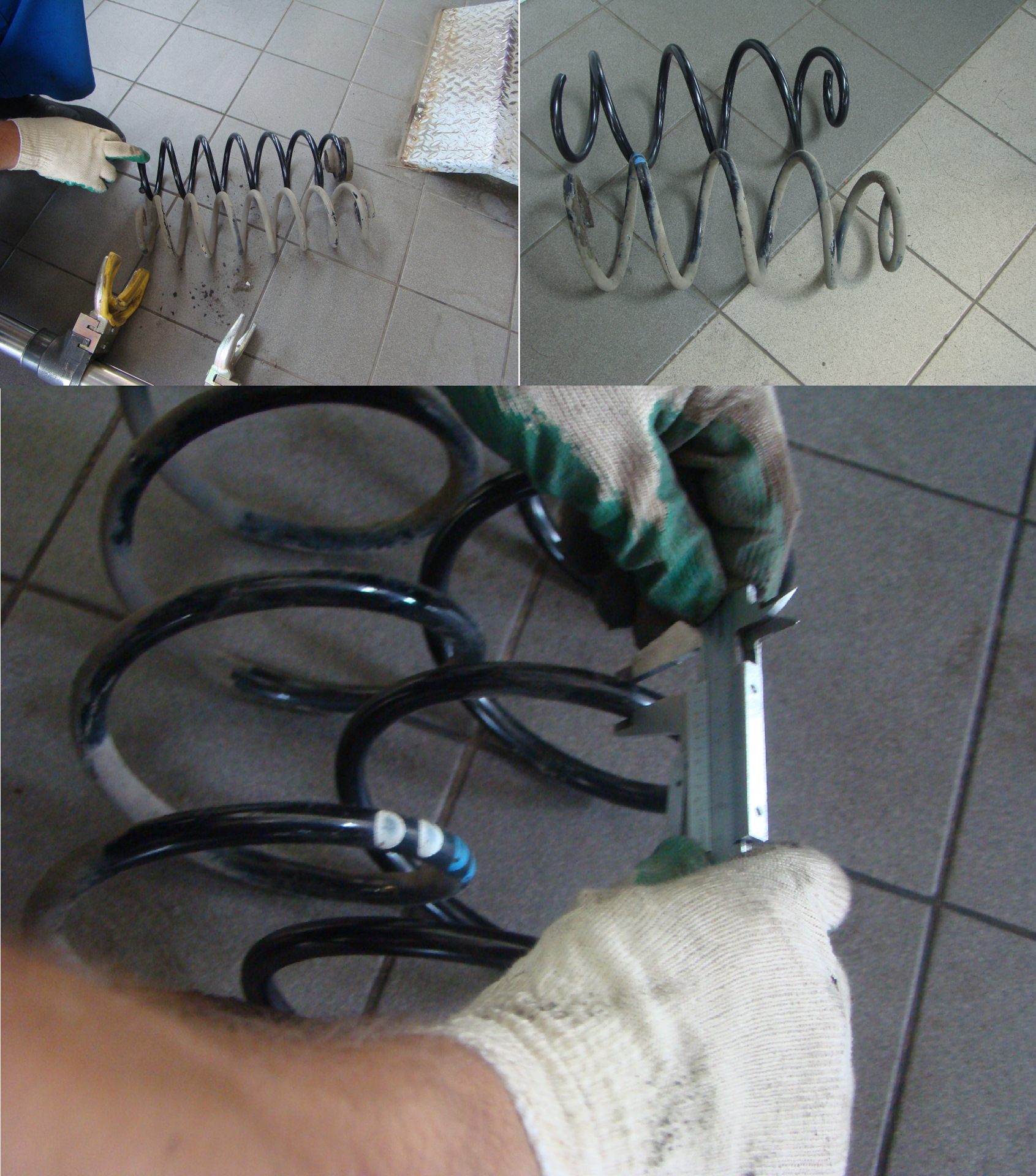

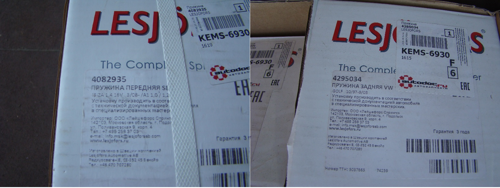

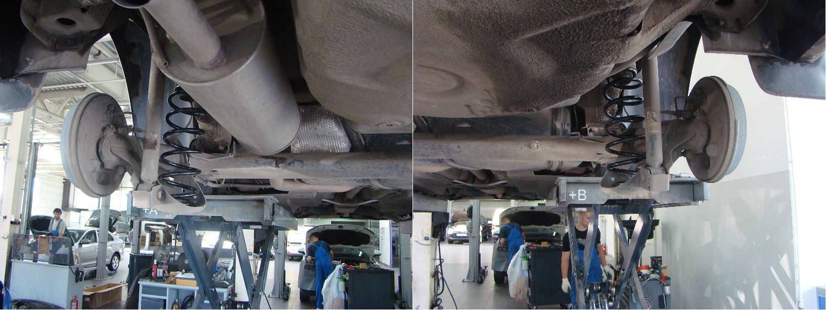

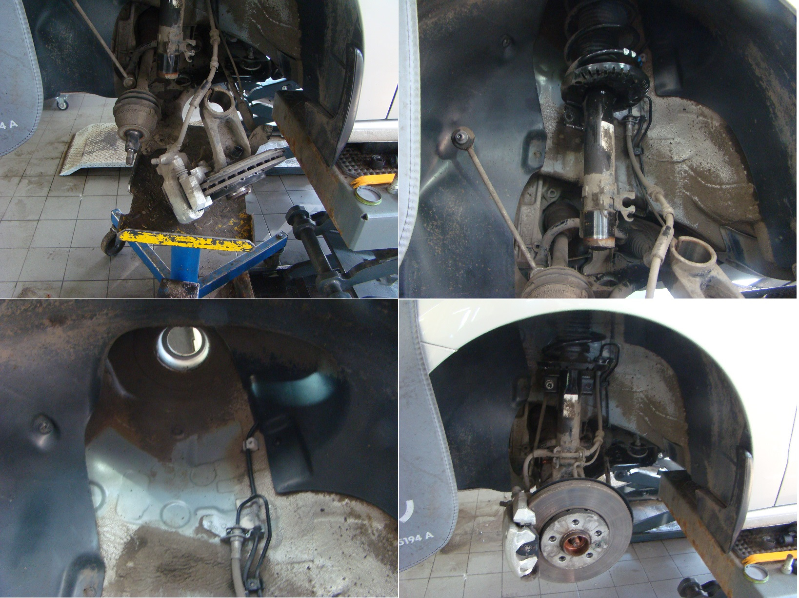

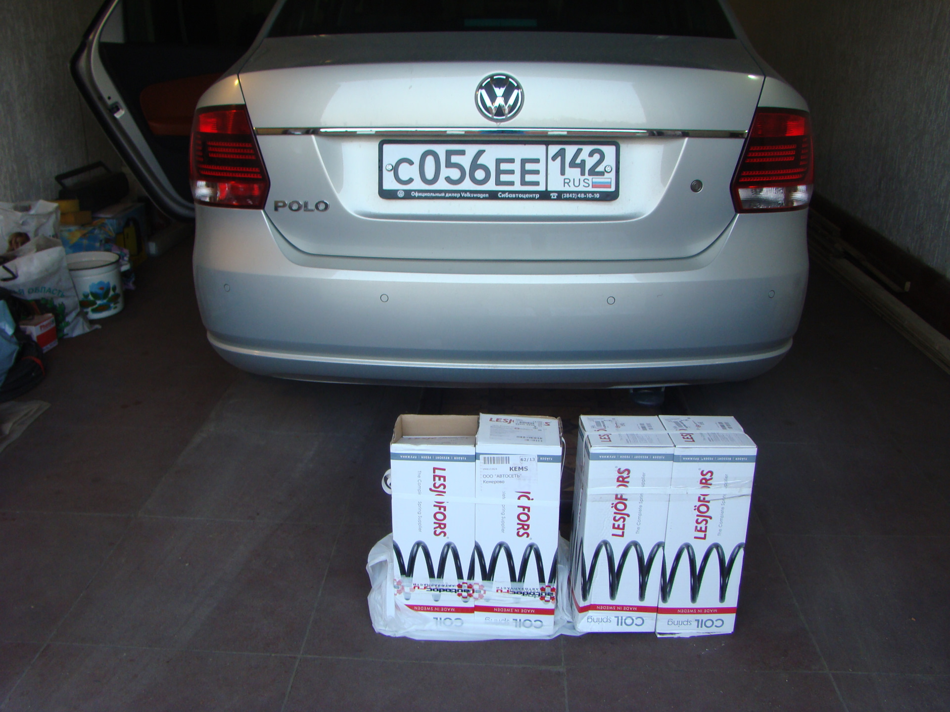

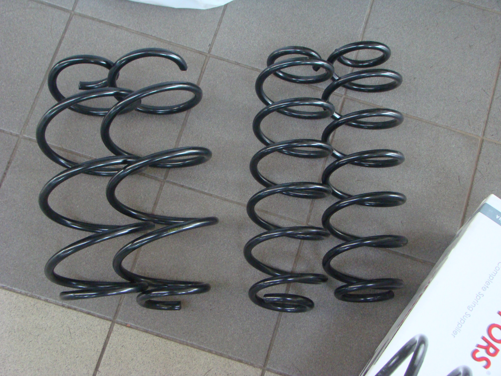

ППД (пакет плохих дорог) у дорестайла — НЕТ! Решение было принято — перед падаем: — 15 мм, зад: -30 мм.
По производителю пружин — всем известная марка: LESJOFORS — Швеция. Артикулы пружин — перед: LESJOFORS 4082935; зад: LESJOFORS 4295034.

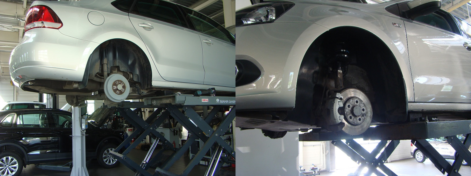

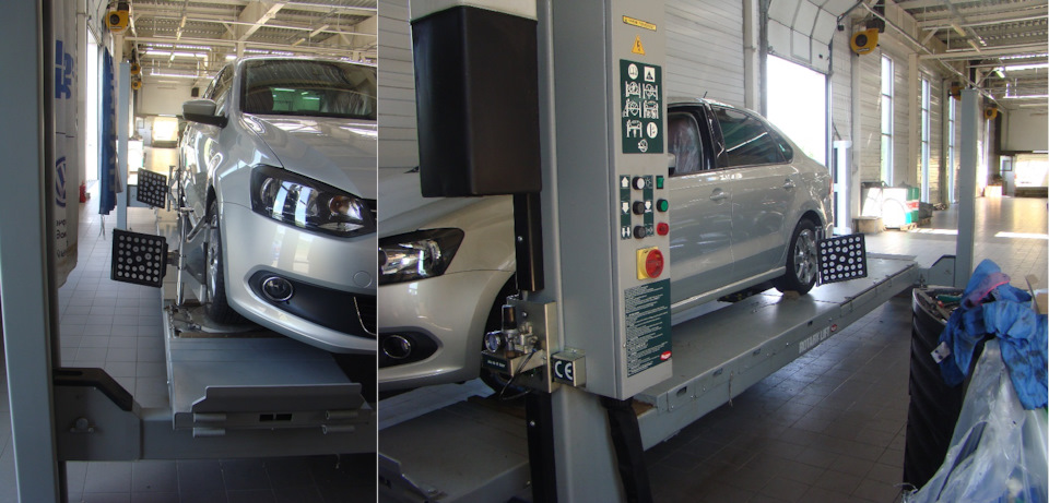

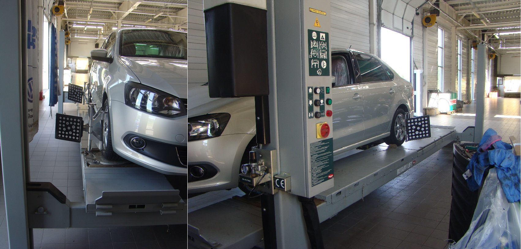

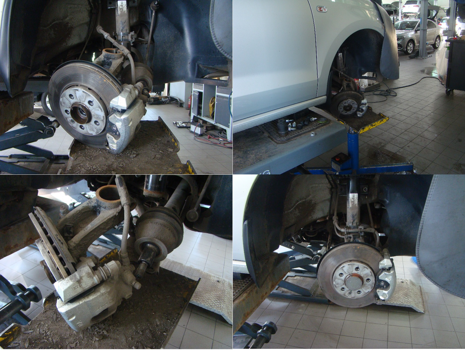

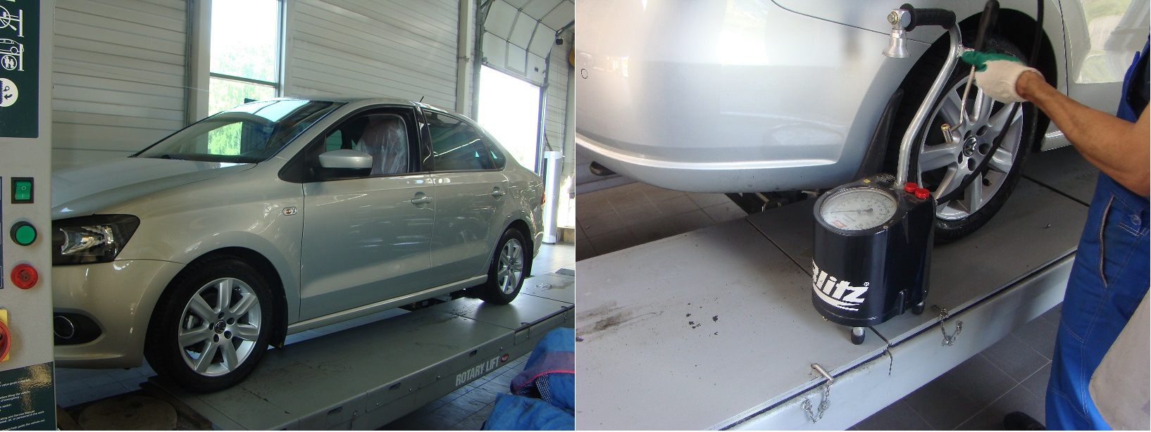

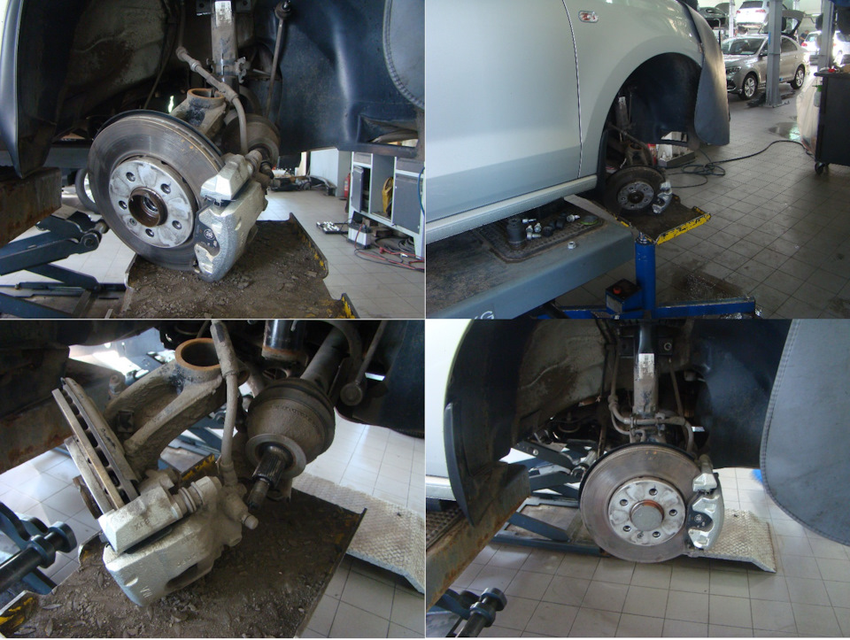

Можно было заменить все пружины самому, но пошёл по более простому пути. Звонок ОД и запись
на замену к знакомому мастеру. Там и нужные приспособления для этого и стенд с выставлением схождения.
Вообщем, просьба сильно не пинать за мою лень и не решительность :).
Далее фото процесса по замене и настройке подвески. Всё — как у многих владельцев ПОЛО СЕДАНОВ 2010 — 2019 годов выпуска :).

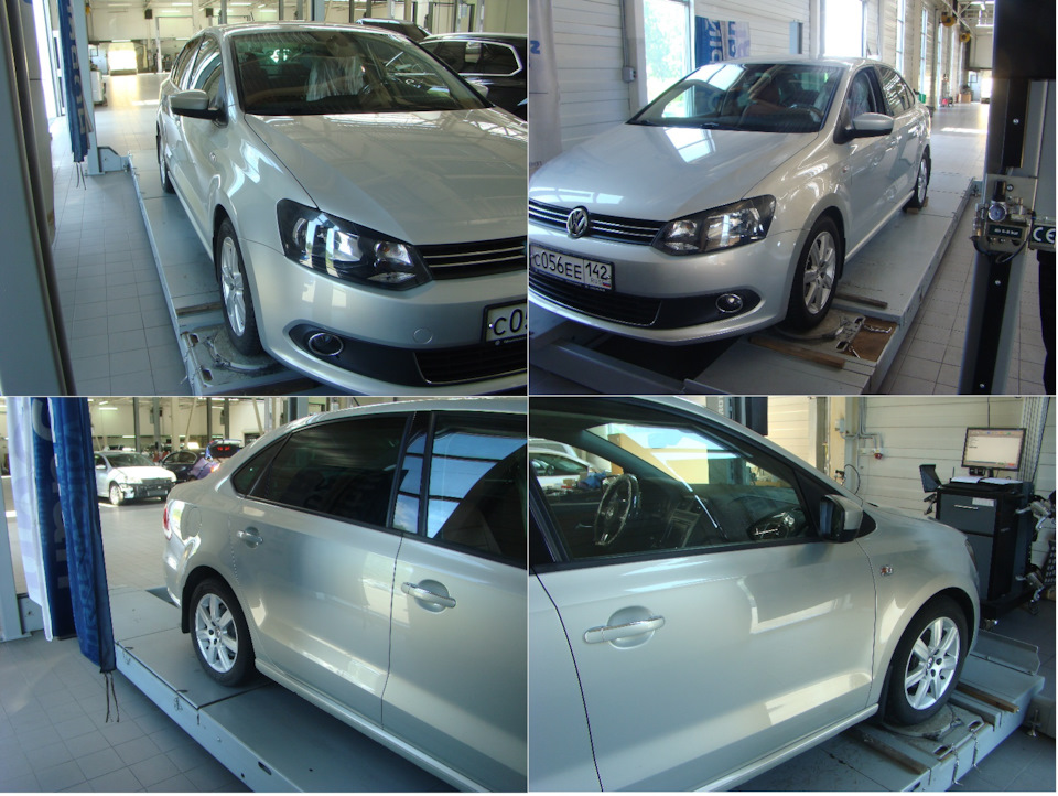

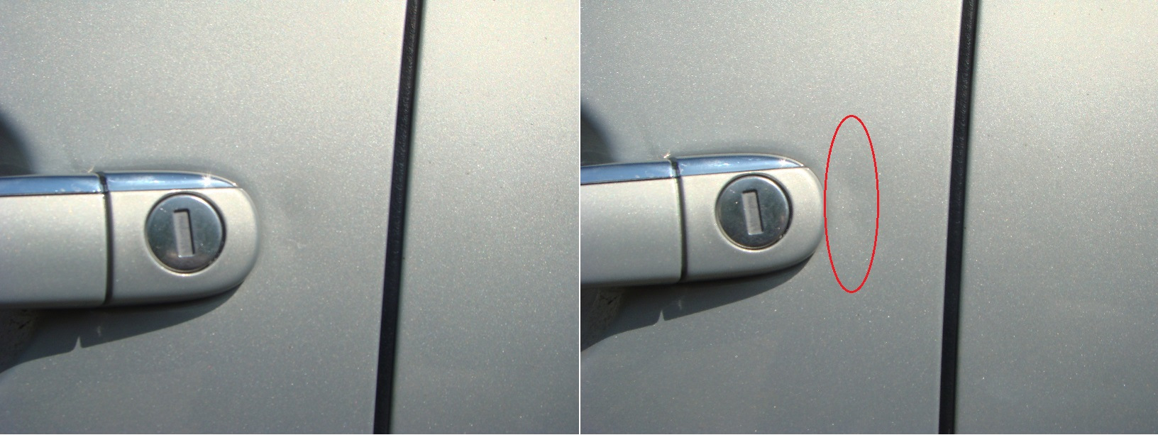

Не обошлось и без ложки дёгтя в бочке с мёдом! Отдал ключи от машины менеджеру по приёмке авто (имён и фамилий писать не буду, пусть это останется на их совести). Он пришёл с планшетом, сфотографировал машину и спросил про помывку. Я согласился, услуга бесплатная (как бы, но бесплатный сыр в мышеловке, для второй мышки, как известно :)) Весь процесс замены пружин происходил на моих глазах и от знакомого мастера я ни на шаг не отходил, фотографировал, общался (здесь нет никаких претензий к нему). После проведения всех работ по замене пружин в круг, подхожу к двери водителя, чтоб её открыть ! и что я вижу, два жучка (вмятины) у ручки открывания дверцы водителя.
Подошёл к знакомому мастеру и говорю: "- Что делать с этими вмятинами?" Он мне говорит: "- Пиши претензию на имя руководства СибАвтоЦентра"! Хорошо, подошёл к приёмщику машины и объявил о случившемся. На что, в свой адрес услышал, что я, якобы решил развести их на "БАБКИ". После чего написал в его присутствии ПРЕТЕНЗИЮ, которую менеджер обещал рассмотреть у руководства в течение 10 рабочих дней. Ответ меня, скажу так — СИЛЬНО РАЗОЧАРОВАЛ.

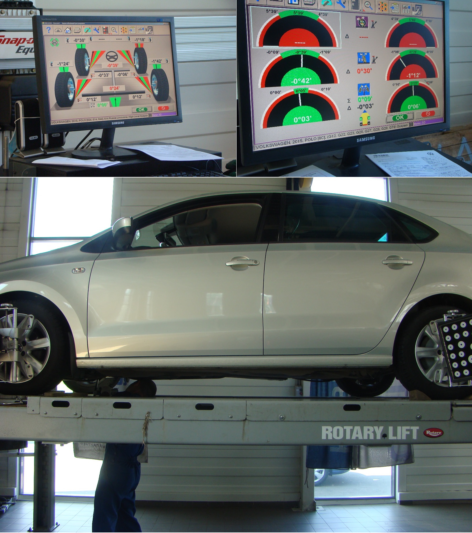

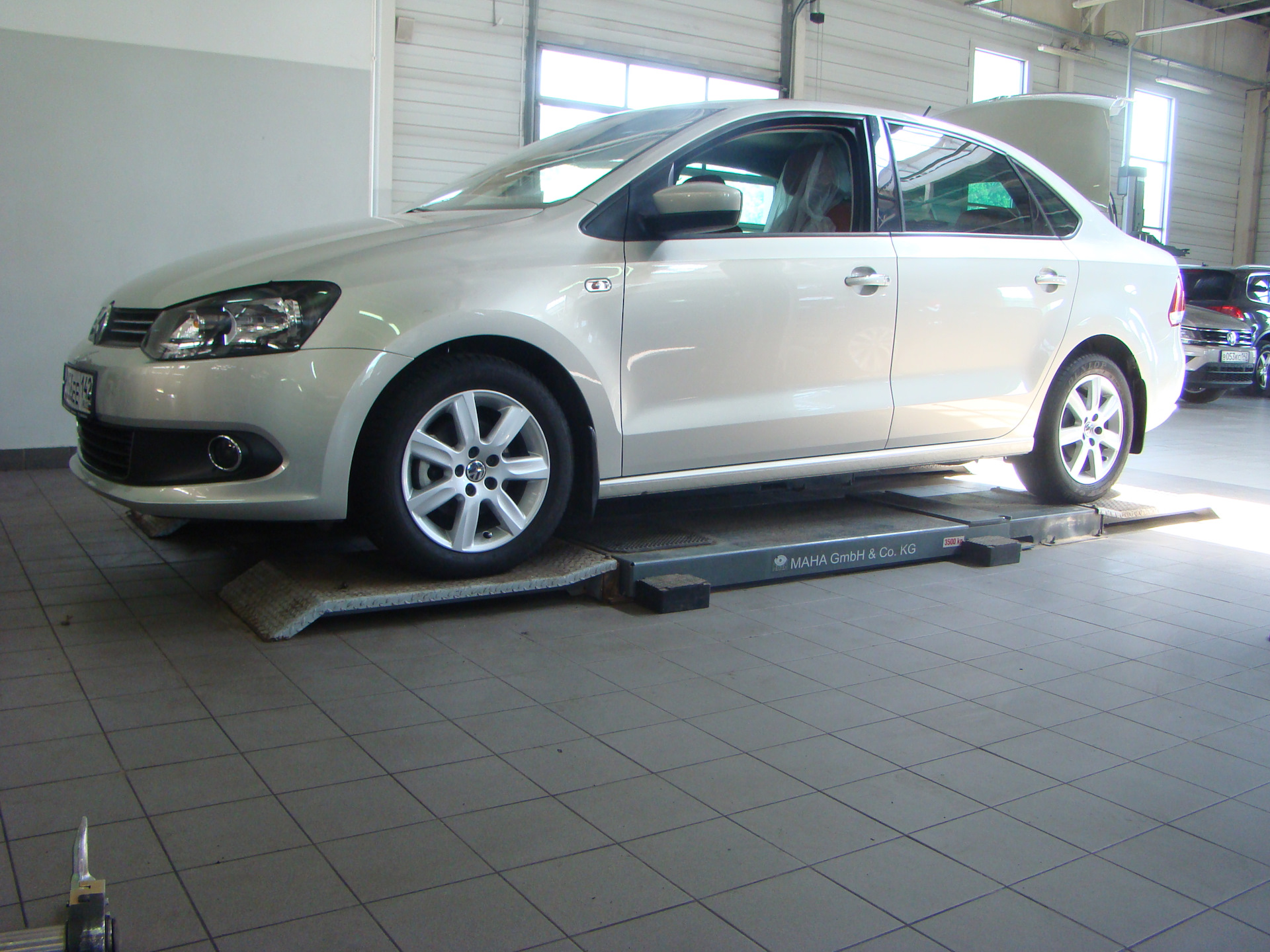

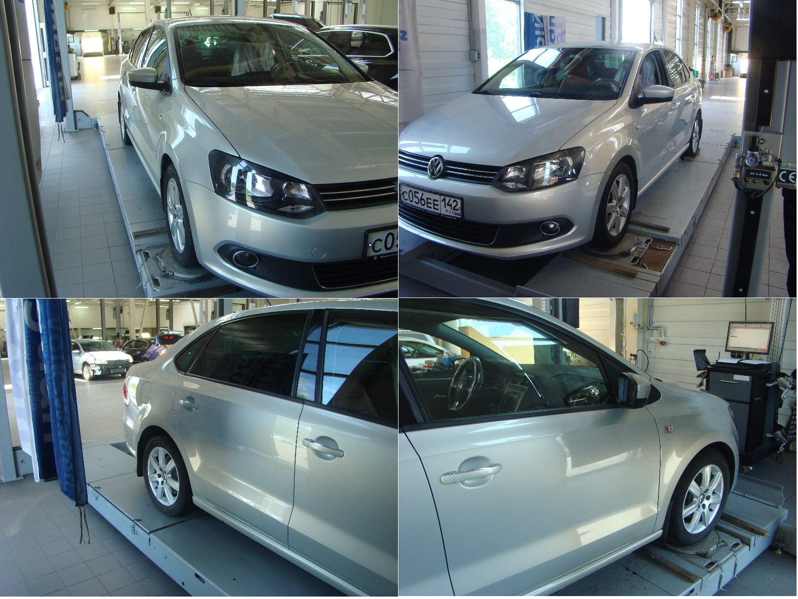

24.07.2020 года приехал по рекомендации сервисменов на диагностику схождения (развал на ПОЛО СЕДАНАХ наших годов выпуска не делают). Сделали схождение (немного пришлось регулировать переднюю подвеску в районе правого переднего колеса, но это болезнь многих ПОЛО СЕДАНОВ с конвейера — так мне объяснил старший настройщик подвесок у ОД).
Записался к костоправам — выправление вмятин без покраски.Об этом будет отчёт в следующей записи

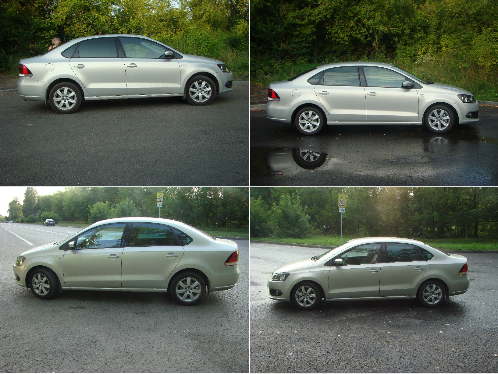

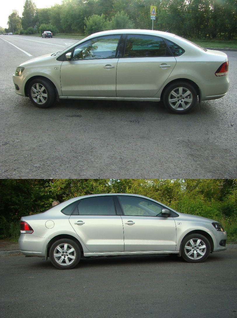

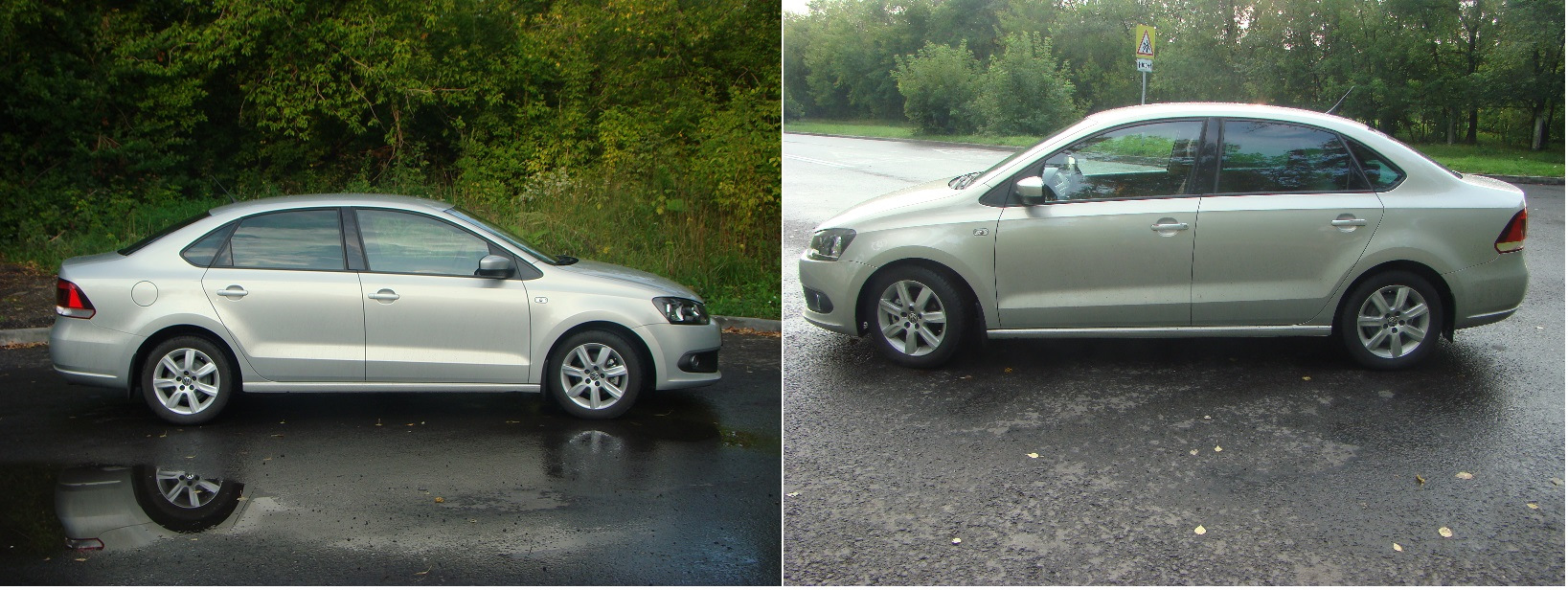

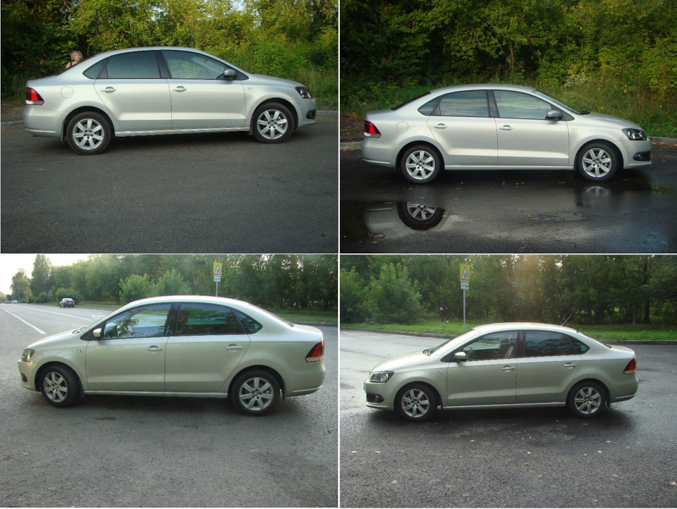

PS: Ощущения по подвеске положительные. Появилась достаточная мягкость в прохождении неровностей на дороге. Чёткость поведения рулевого колеса при этом ни чуть не ухудшилась. Я доволен и мне нравится :).

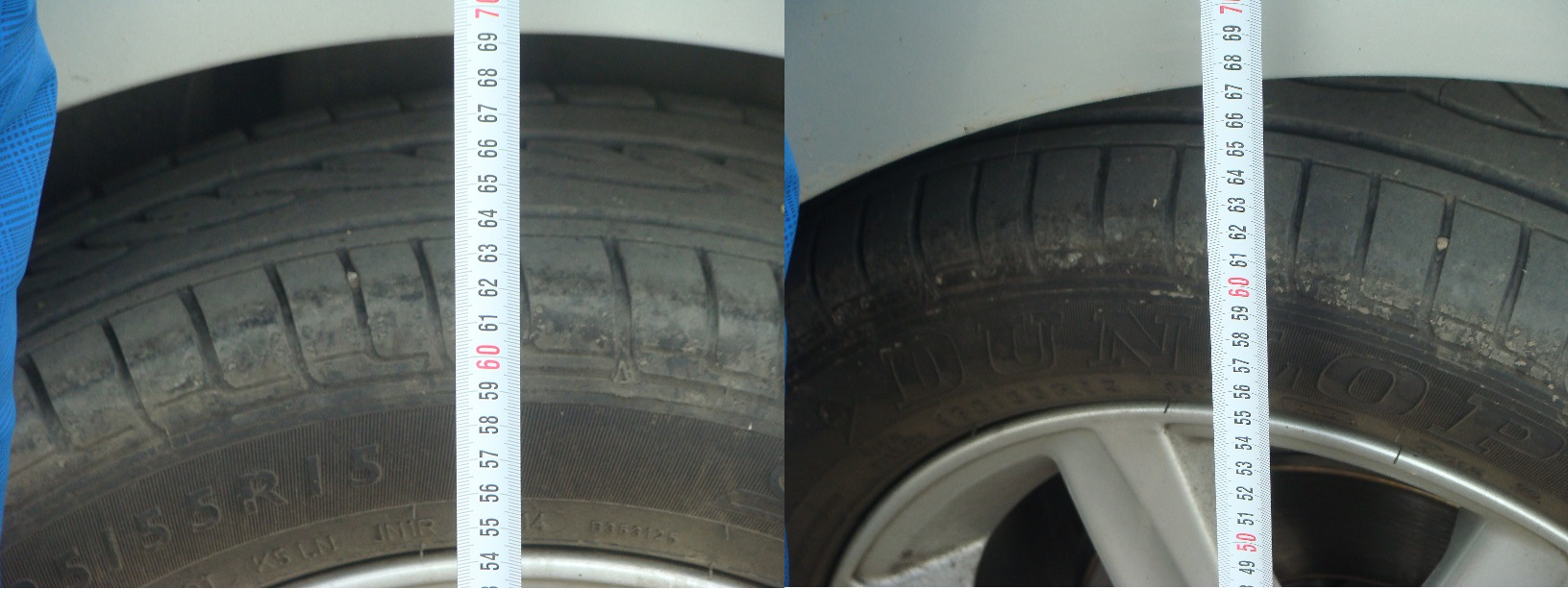

Как зиму прокатался на таком профиле подвески? Передний бампер на сколько ниже стал, в сравнении со стоком?
Зимой у меня зимняя спячка :)

А еще хотел спросить пружины от гольфа значит -30мм считаются? Просто тоже поставил 34-е
Да. Такие пружины шли на VW Golf IV.

Сергей, у меня ещё и рулетка с лазерным уровнем есть! :) Ты на каких тапках ездишь (радиус, профиль, ширина покрышек)?
195/55 16. Норм не задевает ничего! Даже с пружинами от гольфа норм. Грузы возил даже
