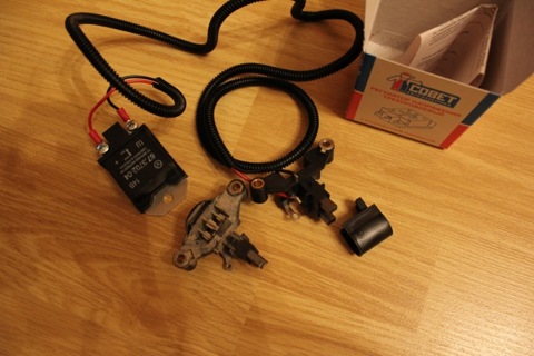

подумал шоколадку поменяю на генераторе.
заехал в магазин взял мультиметр и щётку генератора.
завел чтоб измерить напряжение.
11.92 на холостых.
даю газ до 2 тысяч напряжение 12.2
поменял шоколадку стало 11.98 на холостом.

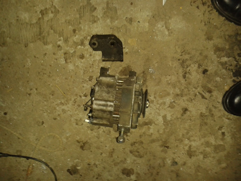

не долго думаю взял генератор, поменял.
фото не делал на улице холодно я весь грязный, всё ясно тут.
сейчас все ок.
13.6 на холостом.)
