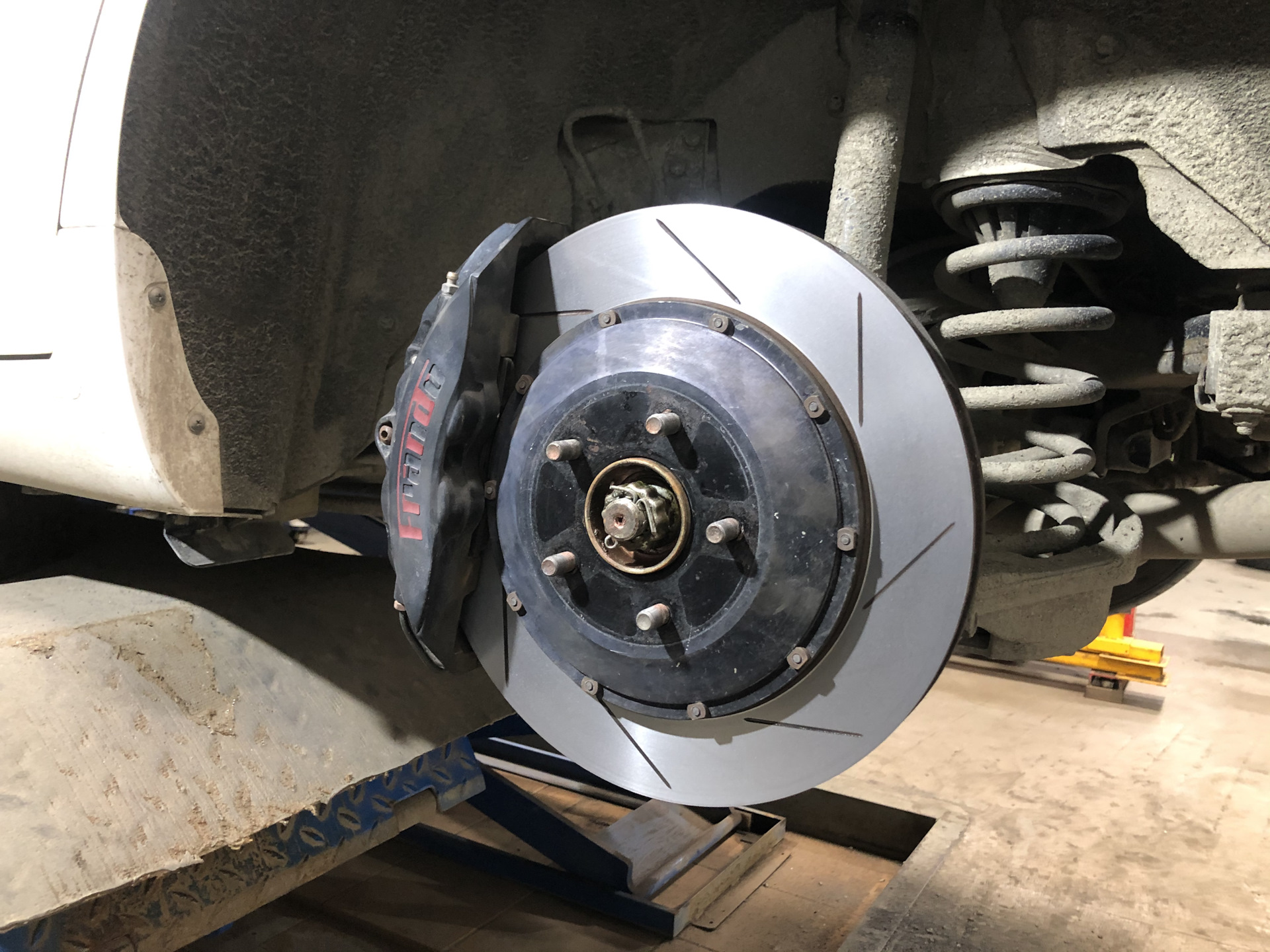

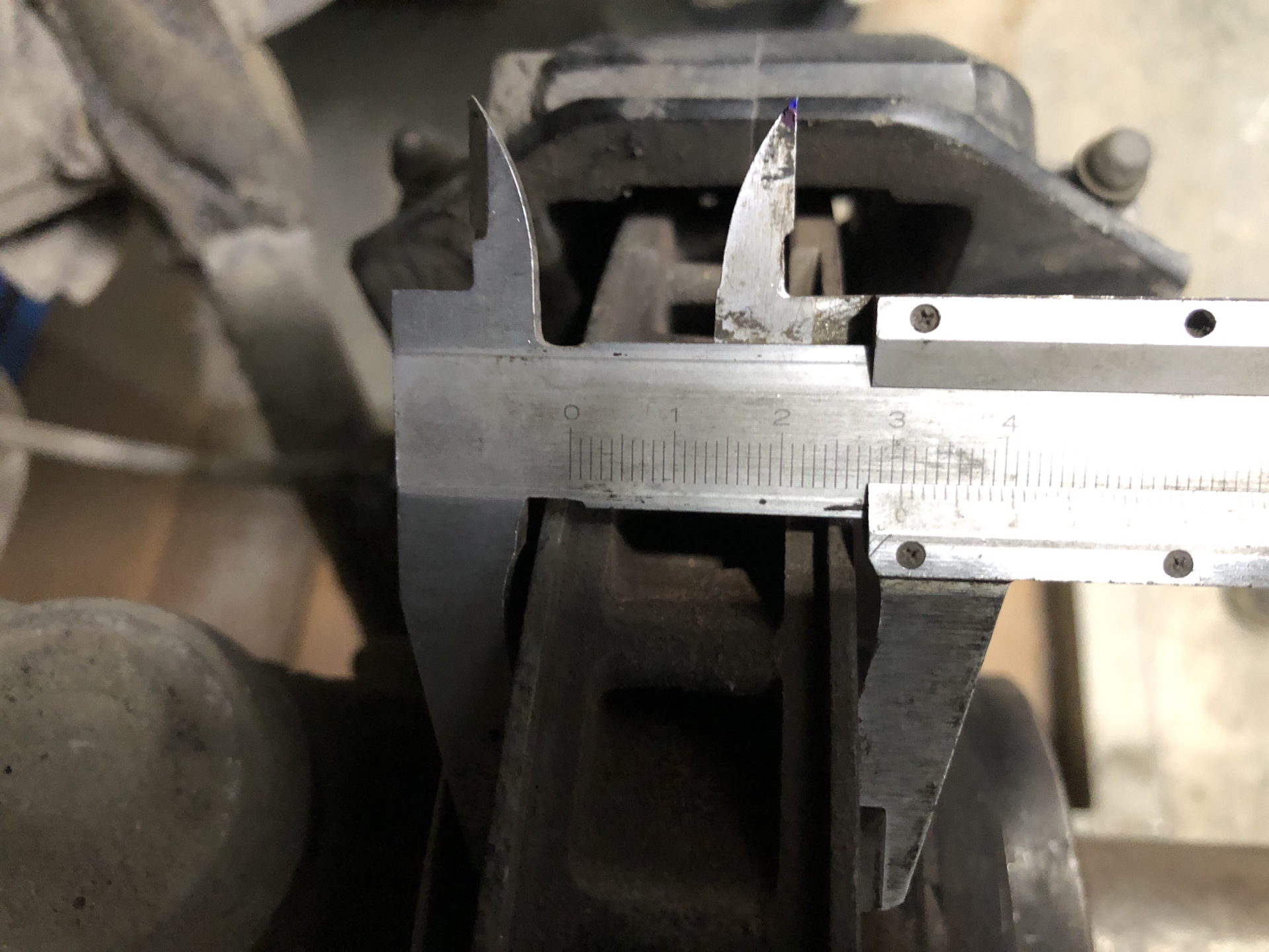

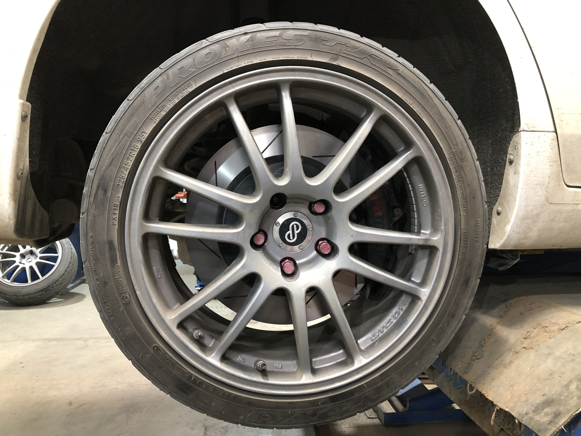

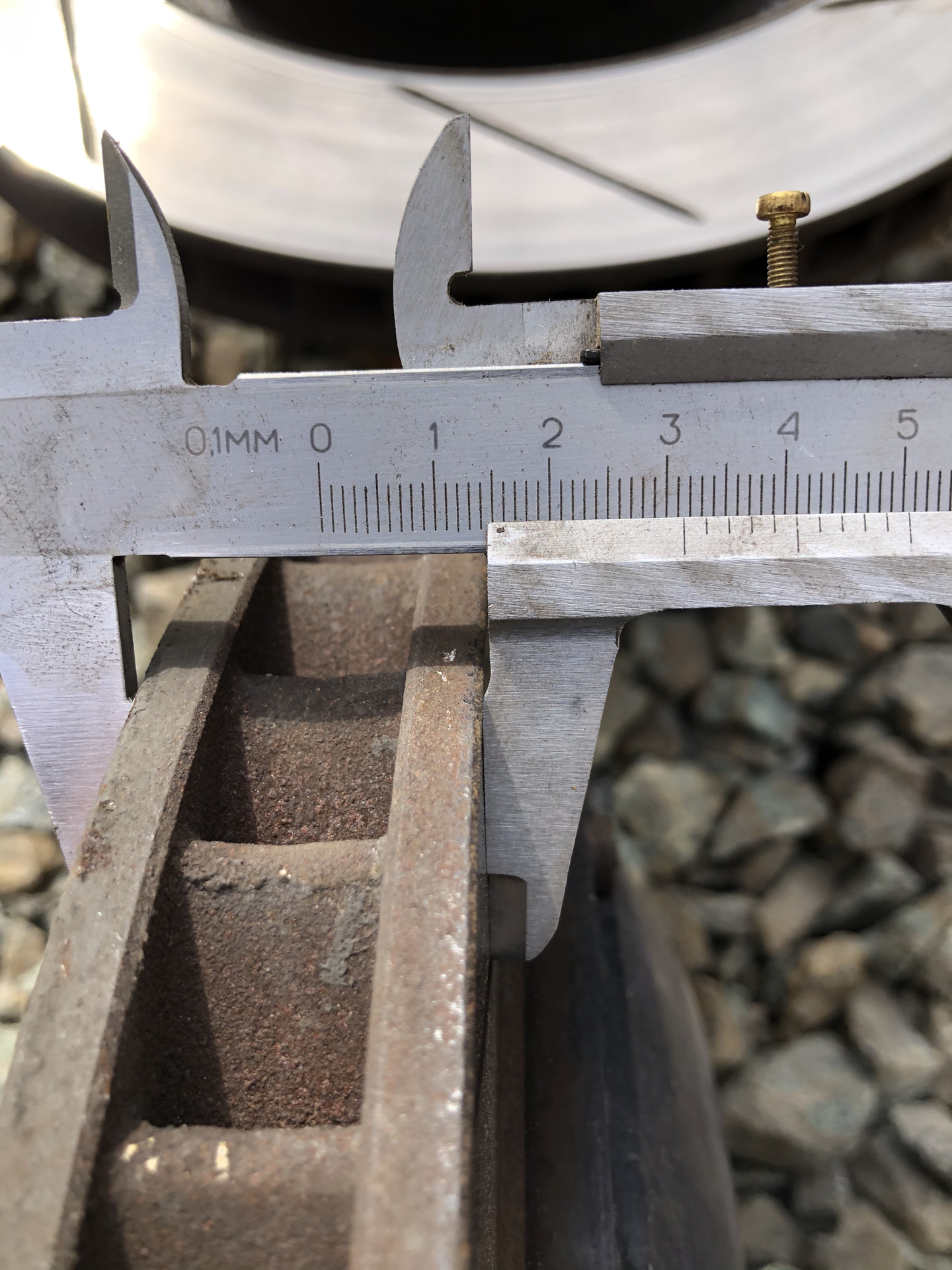

Добрейшего вечерочка. Вообщем после замены роторов на передней оси по прежнему осталась вибрация при торможении, но только в руль уже не било, а шла по кузову сзади. Понял, что и сзади надо тормоза обслужить. Но вот только выкладывать ~35 рублей на покупку новых роторов и колодок не входило в мои планы. Дай думаю проверю толщину диска…
С небольшим износом толщины диска можно его проточить, поехал в мастерскую «Подкова» в Екате на Крестинского, где мне успешно проточили диски без снятия. Колодки оставил старые, они от силы проехали 7 тысяч, износ минимален и мастер сказал оставлять, притрутся.
Выезжаю значит после проточки, немного разгоняюсь, начинаю тормозить и о боже, вибраций нет никаких ))) получил улыбку до ушей)

Да, но это не на долго, тысяч на 20 хватит, а там уже и диски менять надо.
