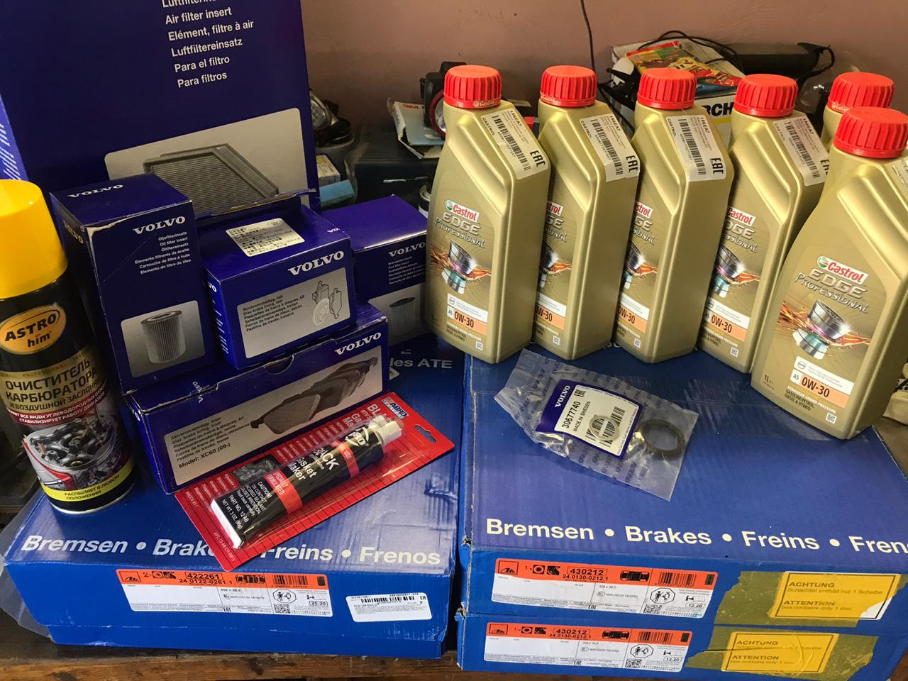

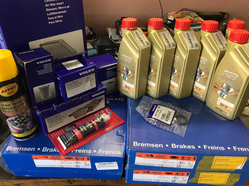

Для ТО приобретены:
1. Масло моторное Castrol 0w30 (Volvo 156EA7) – 6 л
2. Прокладки заливной крышки (Volvo 30677740) – 1 шт
3. Прокладки сливной пробки (Volvo 977751) – 1 шт
4. Фильтр масляный (Volvo 30788490) – 1 шт
5. Фильтр воздушный (Volvo 31370161) – 1 шт
6. Фильтр топливный (Volvo 32242188) – 1 шт
7. Диски тормозные передние (АТЕ 24013002121) – 2 шт
8. Диски тормозные задние (ATE 24012202611) – 2 шт
9. Колодки тормозные передние (Volvo 31687104) – 1 шт
10. Колодки тормозные задние (Volvo 31445796) – 1 шт
11. Очиститель двигателя (Astro Him очиститель кратора) — 1 шт
12. Герметик прокладка ABRO черный — 1 шт

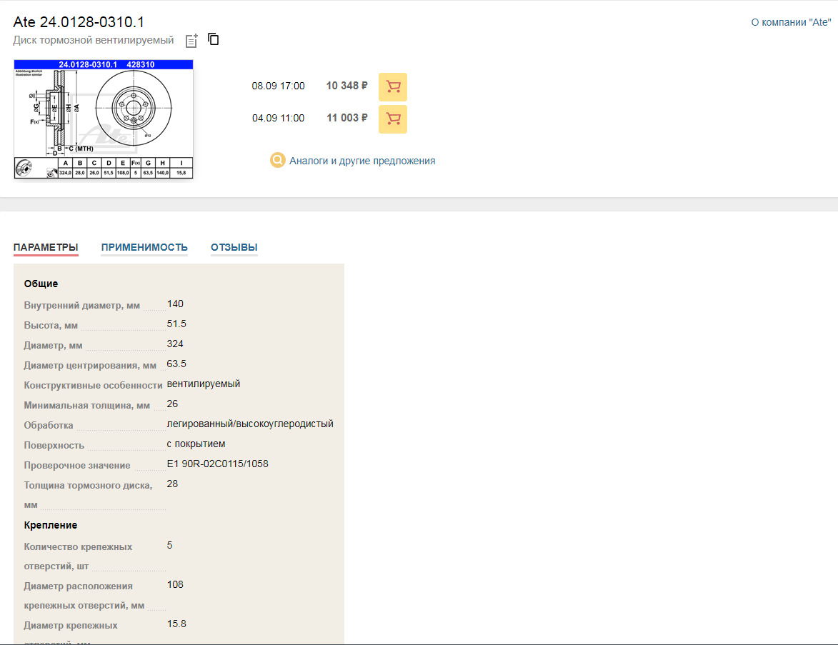

При проведении ТО все шло в штатном режиме, до момента демонтажа передних супортов, когда снял супорта по коже пробежал холодок! Супорта однопоршневые… !
При подборе запасных частей использую как обычно виду, НО шароварная вида дает последний год 2015 и возможный вариант мотора для выбора D5244T23, а у меня модельный 2016 и мотор D5244T21, казалось бы мелоч, а тормозные диски и колодки уже как у платформы SPA хс90 и хс60 с 2х литровым мотором. Короче я встрял ☹️

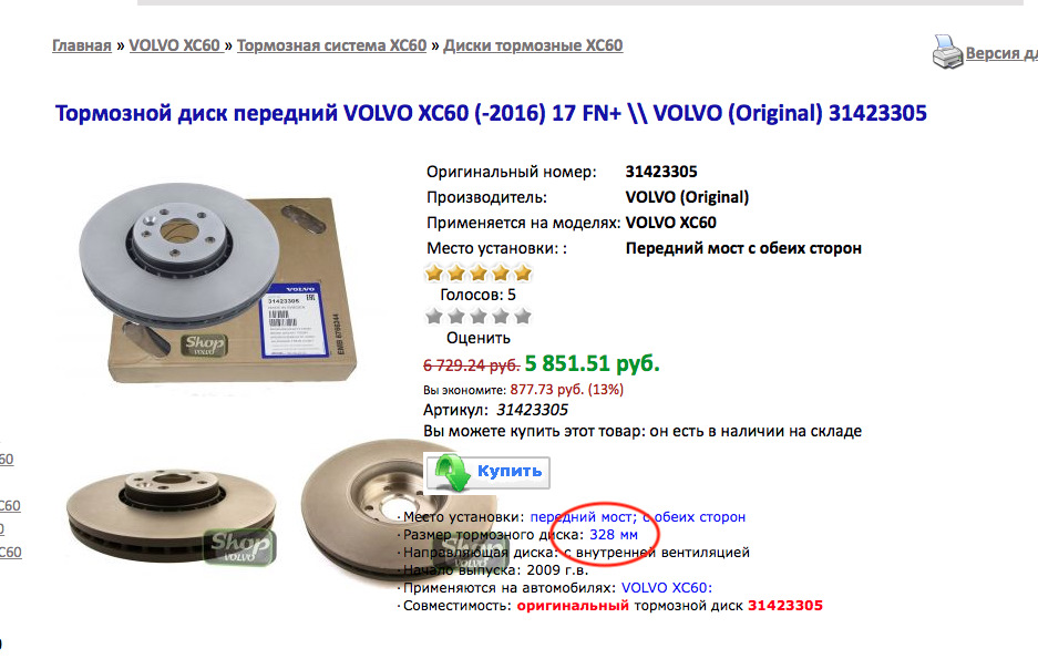

Мне правда пришла в голову мысль снять тормозной диск и сравнить с купленым АТЕ. Что я и сделал, новый диск больше снятого с авто на 2-3 мм, поставил на машину, он встал, скобы супортов встали на место, вставил старую колодку, колодка как раз на 1,5-2 мм ниже кромки диска. НО ведь и в комплектации авто и по каталогу диски 17” обратил внимание на штамп на супорте на нем 324, а на сколько я знаю диски 17” – 328 мм. Может мне нужны как раз диски 324 мм?
Коллеги из чата «XC60 Club” скинули номера нужных дисков 31423305 и колодок 31445985. Смотрю по инету диски 328 мм.
Что-то я совсем перестал что-то понимать?

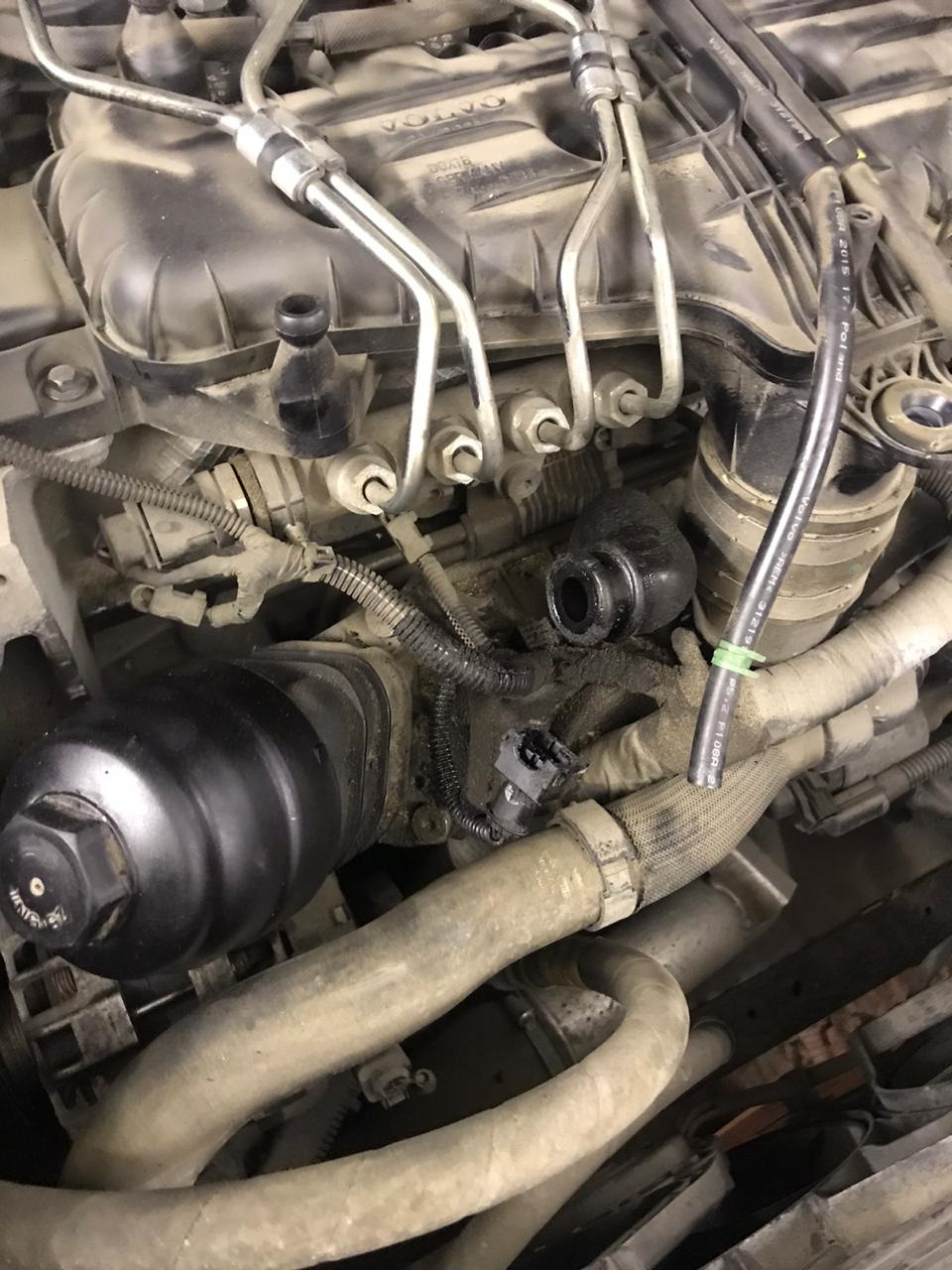

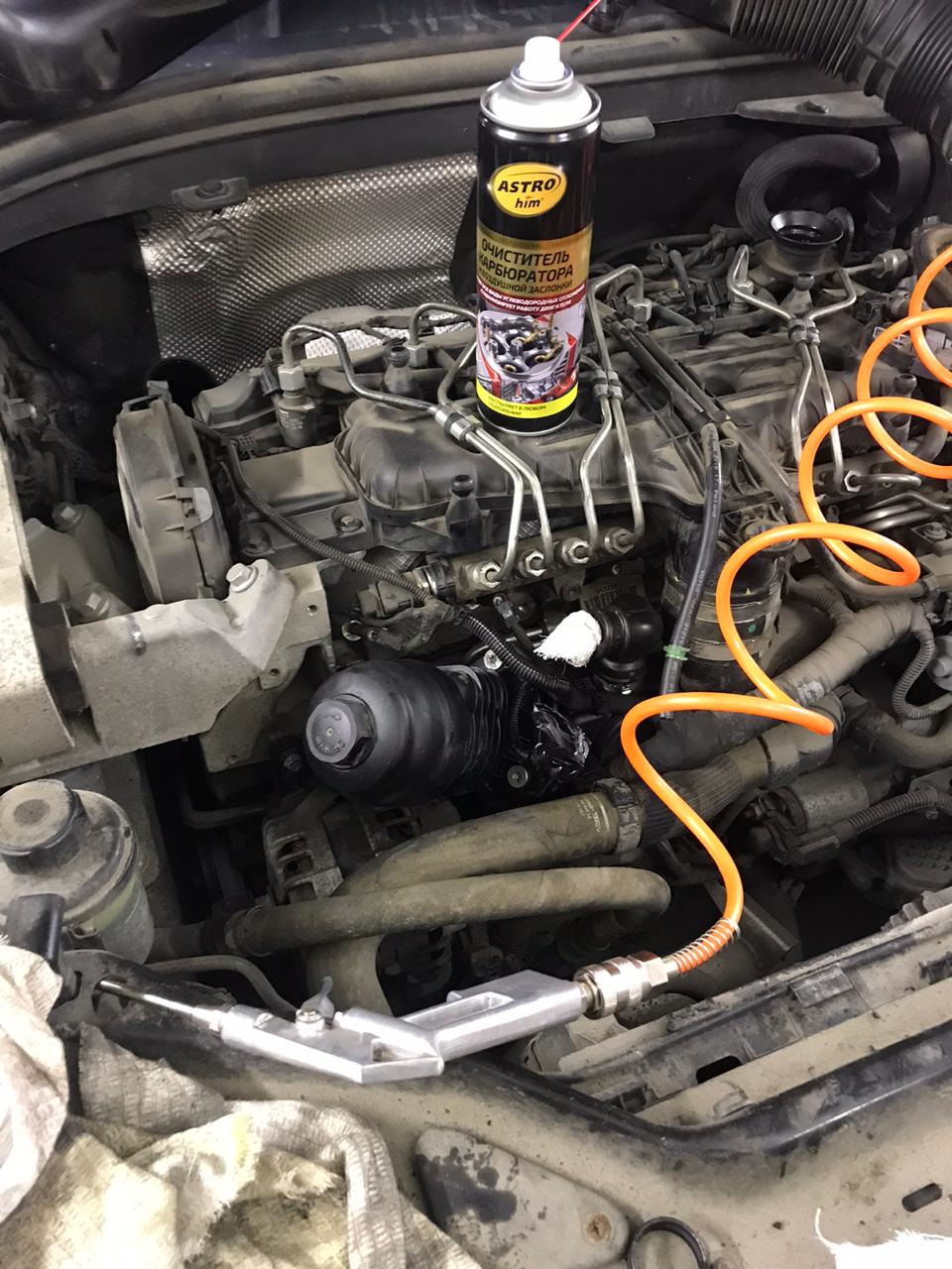

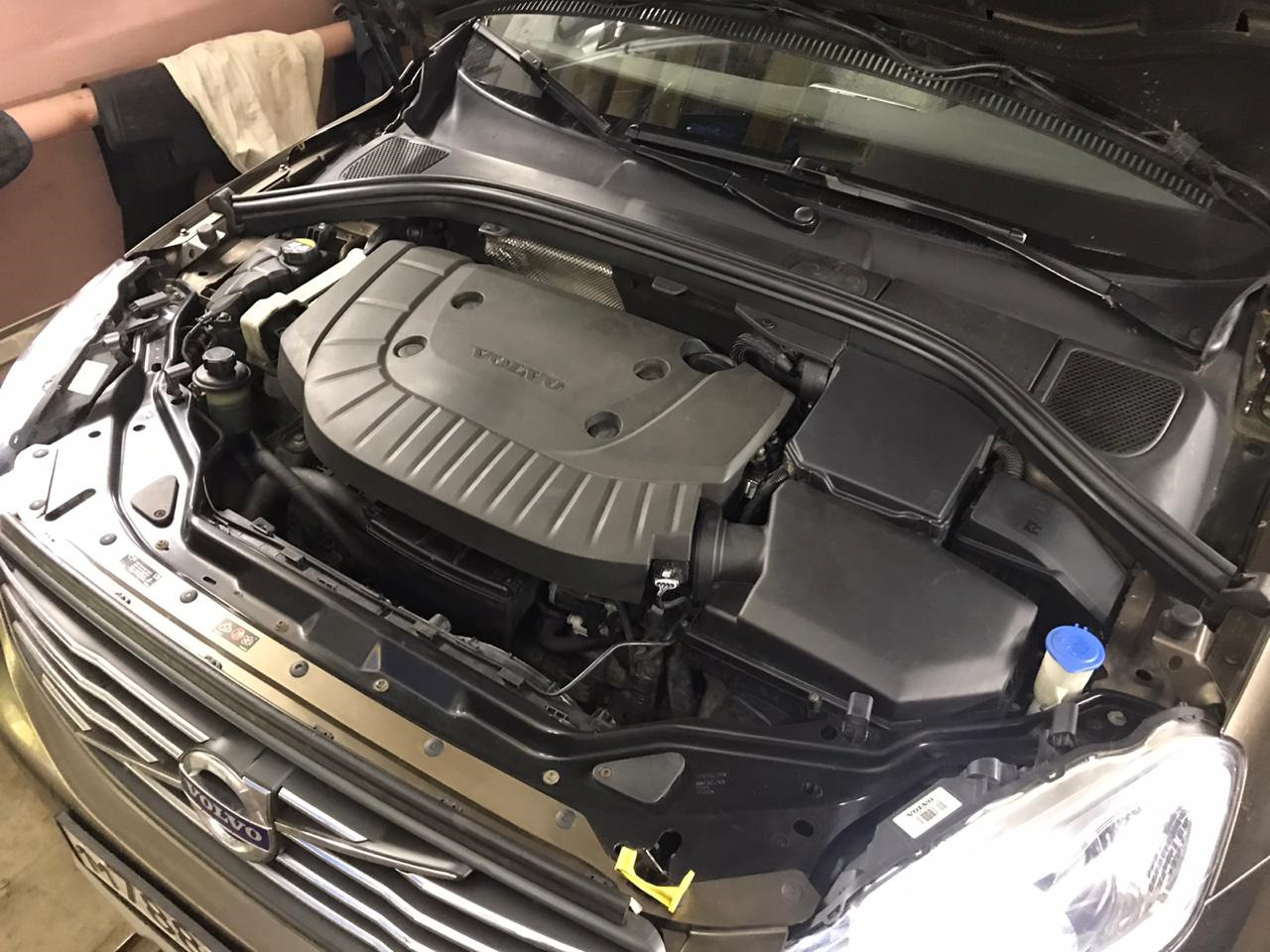

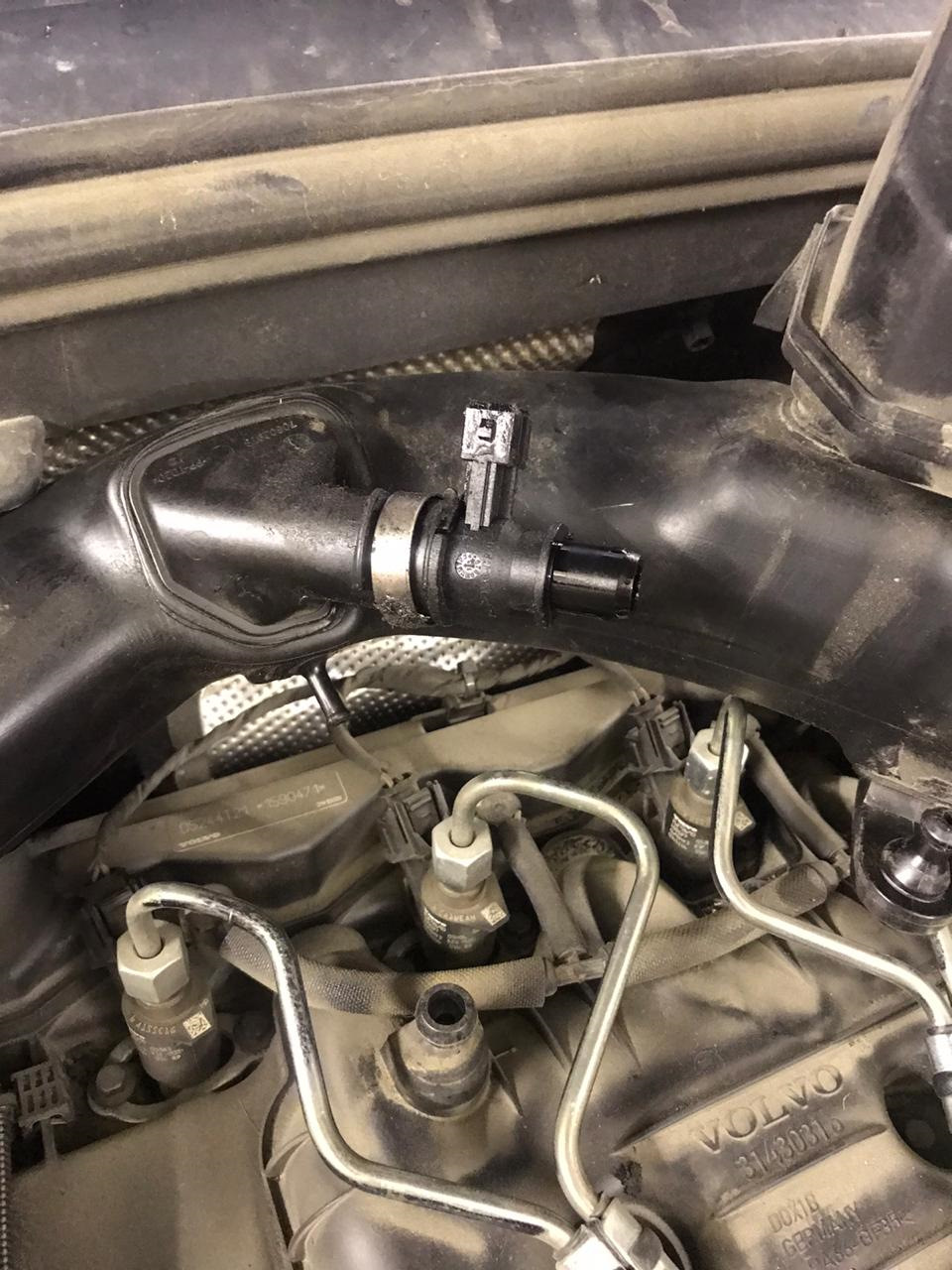

Провзившись до ночи, половино дел так и не сделал в итоге, заменено масло с фильтром, стоит отметить масло после 8 тысяч ЧЕРНЕЕ НОЧИ, как дилер рекомендует ездить на масле 20 т.км не знаю! Заменен фильтр воздушный, посажен на герметик и заменен хомут на вечно сопливившемся патрубоке сапуна.

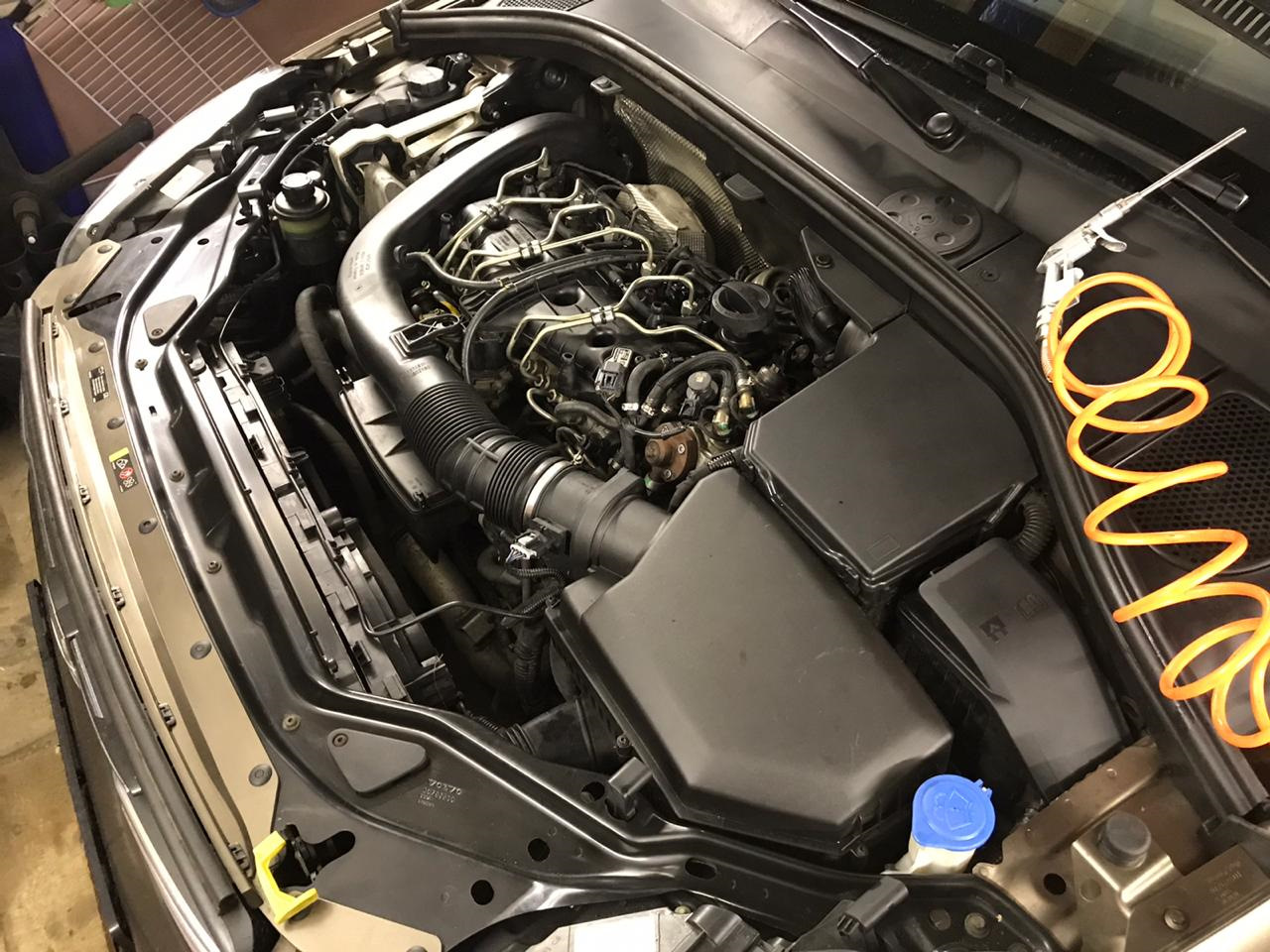

Отмыт от грязи и пыли моторный отсек.
Вразумите тормозные диски АТЕ 24013002121 в итоге подойдут мне или нет?

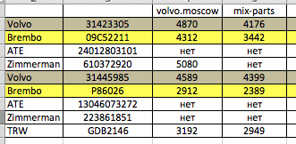

volvocarm1.ru/ напиши им VIN, скажут партномера дисков или позвони.
Спасибо! Уже ниже по ветке написали!

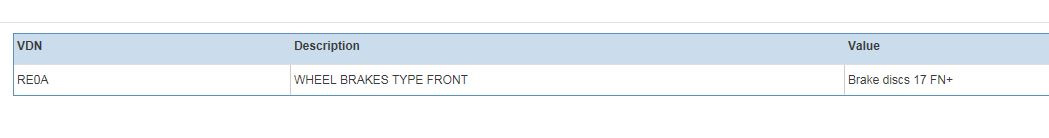

Скиньте вин вычленю из виды какой код идет на конкретный авто.
кинул в личку
Перед диск -31423305 (17 FN)
Перед колодки — 31445985
Зад диск — 31277357
Колодки — 31445796
Фууу, ну зоть задние те😉 Спасибо!
guga850
кинул в личку
Налетай!)))
Да, у них и беру запчасти, брал ате, может удастся махнуть…
Volvo.moscow в целом дешевле они
Увы нет ☹️
я заказал по кругу диски и колодки
микс-партс — 19985 вольва — 19210
Поеду в среду за оригинальными дисками с колодками😉

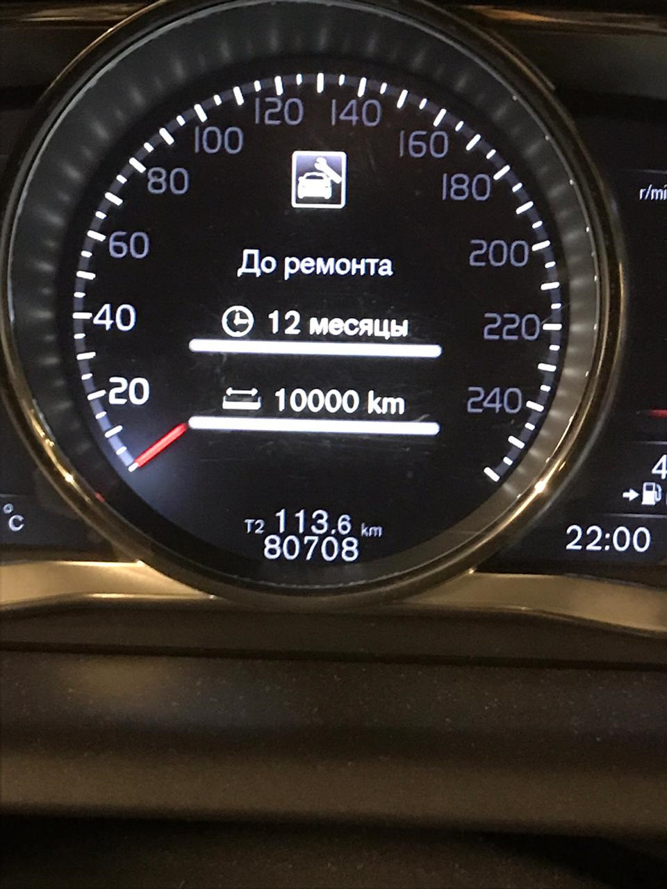

Как поставить межсервисный интервал 10т.км а не 20
Как попасть в чат по xc60)
Для изменения межсервисного интервала необходимо сенять конфигурацию авто. По чату в личку ответил.
Обычным дайсом получится или нужно глубже в мозги лезть?
как мне сказали, только официалы это могут
DeviLav
Нет, обычным дайсом не получится, перепрограммировать сем.
guga850
мне тоже можно по чату подсказать?

324 ате стоят в 2а раза дороже оригинала🤦♂️

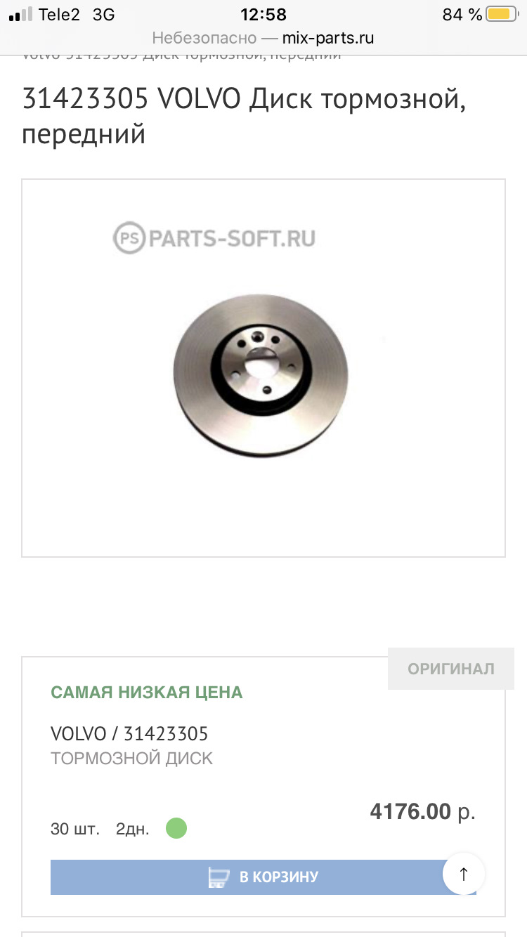

Посмотрел в экзисте по своей бывшей машине XC60 (MY16), выдает передние диски диаметром 324 мм, номер Volvo 31423305.
Во, мне такие и нужны👍Спасибо!
Время прошло достаточно, но пока только такие…
anshuny
Ничего себе, ценник на диски, а не лучше поставить брембо спорт тогда
Уточнил, комплект диски колодки Brembo — 9273, Оригинал — 12751
А АТЕ?
Около 10000 за штуку, и то нет ни где🤷♂️
