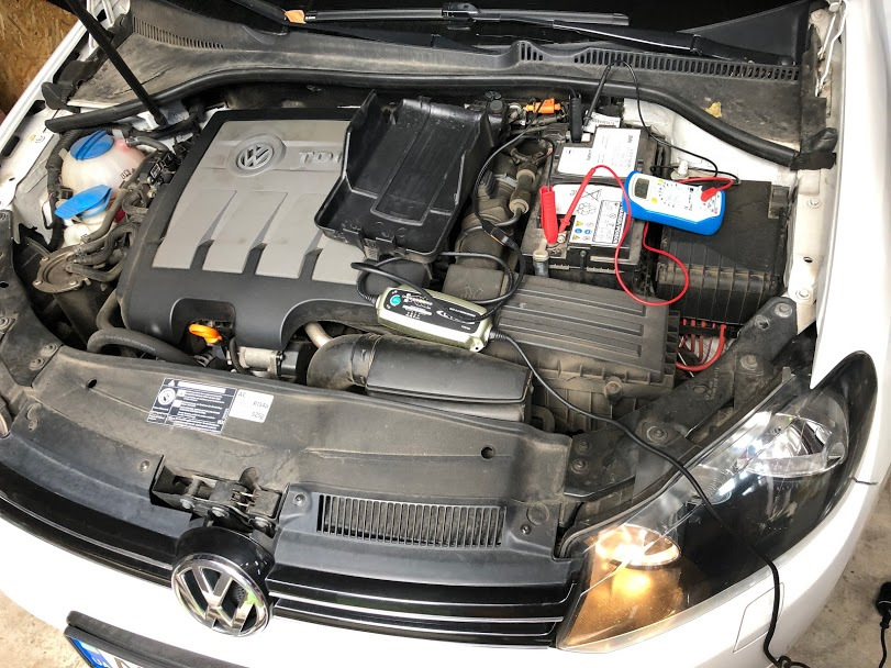

Подключаем зарядное устройство к АКБ.

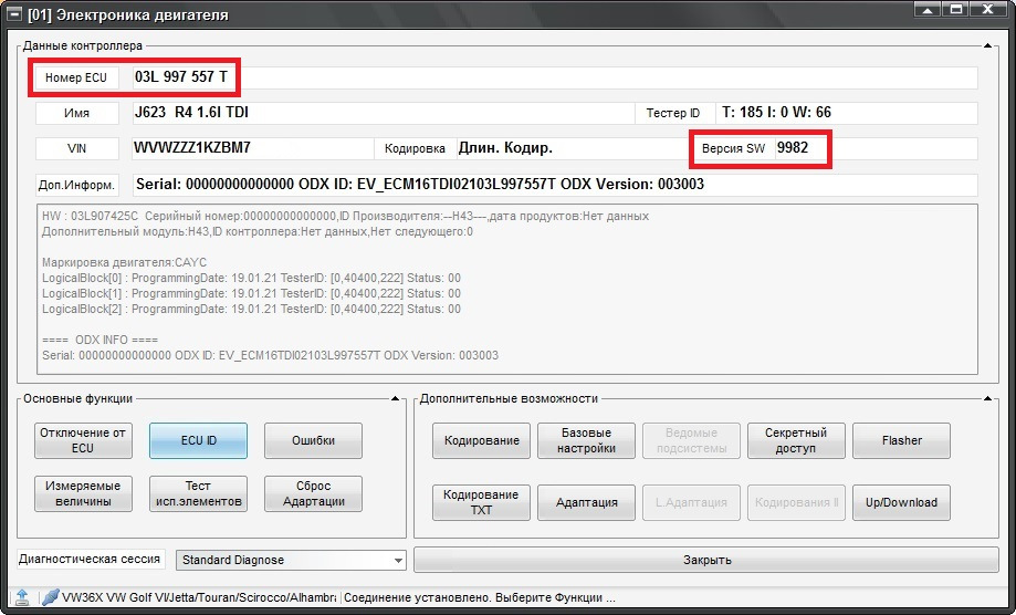

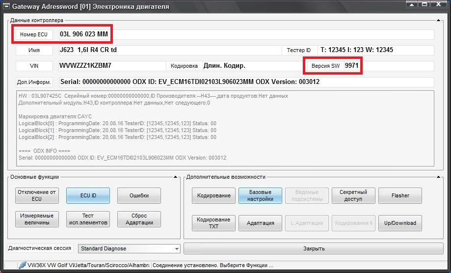

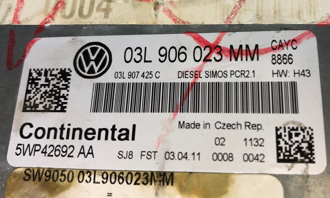

1. Подключаемся и смотрим, какую прошивку мы имеем и номер блоку управления.
Номер блока 03L 997 557 T
Версия SW 9982 — это и есть прошивка дизельгейта.

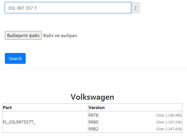

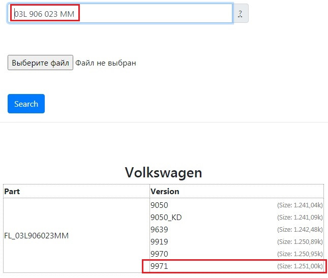

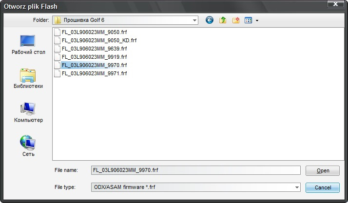

2. Поиск всех возможных вариантов прошивок под данный блок управления.
vag-flashinfo.de/index.php
И тут опа… под данный номер блока существует только дизельгейтовские три прошивки.
Но это не может быть: автомобиль 2011 г.в. — 100% есть НЕ дизельгейтовская прошивка.
Вопрос: Как ее найти?

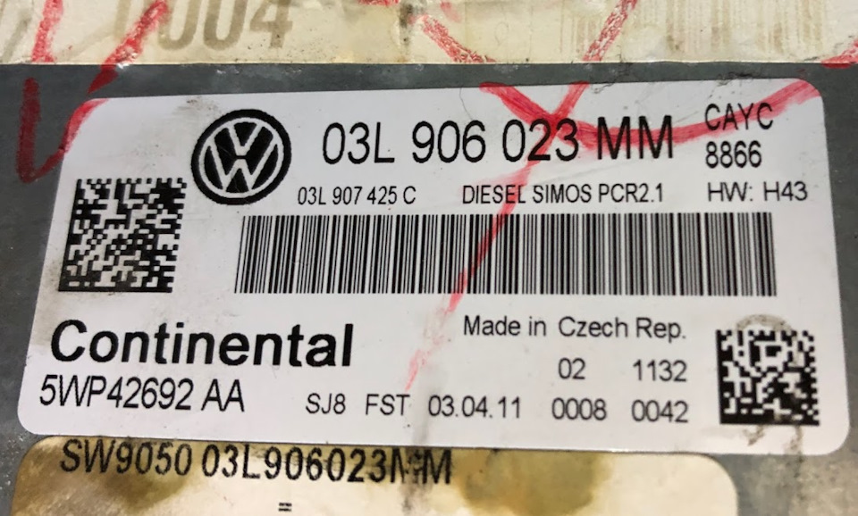

Ответ: Необходимо физически снять блок управления (который находится под лобовым стеклом со стороны двигателя) и посмотреть какой все таки номер физически имеет блок управления с завода.
И мы снова возвращаемся к поиску версий ПО.
И тут вуаля… Оказывается есть варианты.
Я остановился на версии SW 9971

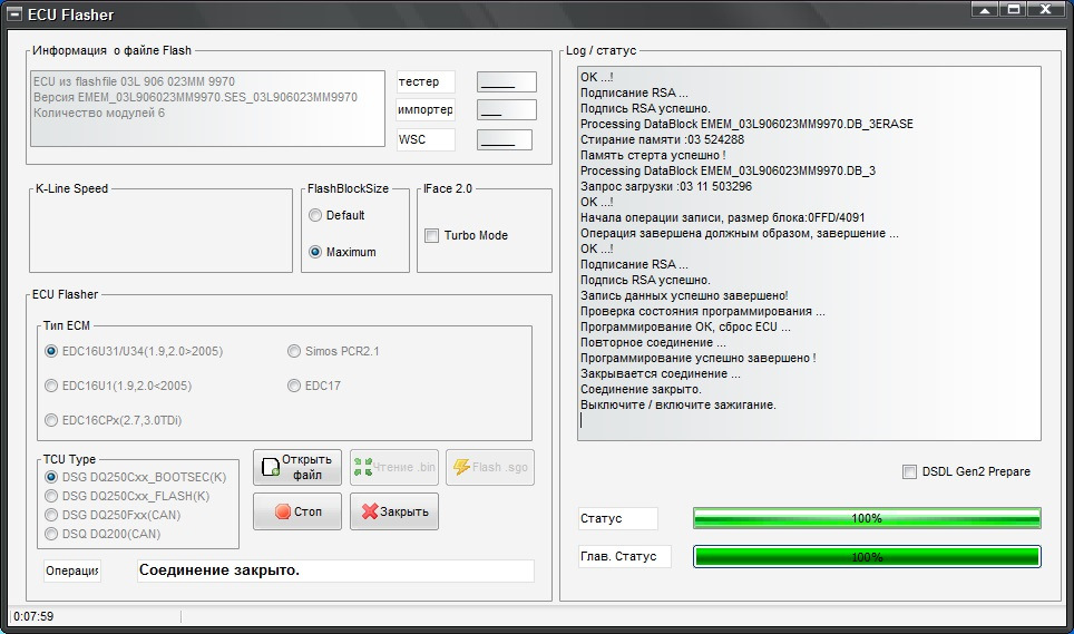

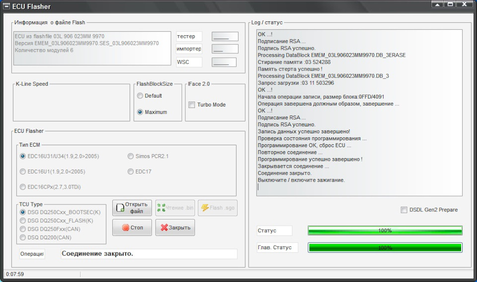

3. Заливаем выбранную прошивку в блок управления двигателя.

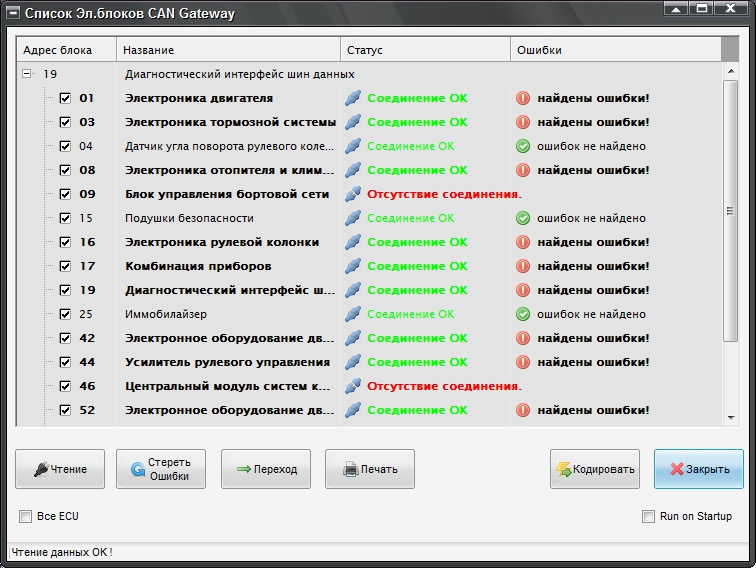

4. Чистим ошибки
И тут вторая лажа. Ошибки не хотят так просто удалятся как на Пассате, они активные и НЕ стираются.
Отдельно я ошибки не скринил, их очень много было. Основной месидж практически в каждом блоке: "Нет связи с блоком/блоками управления", т.е. "лягла" CAN шина. Без паники!
Отключаем клемму АКБ и идем пить чай.

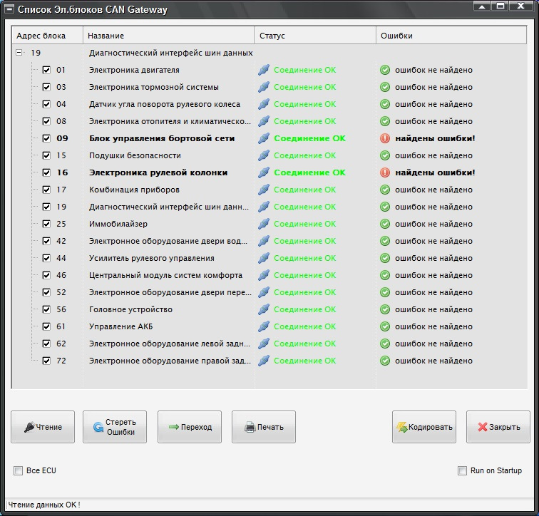

После чудного чаепития — подключаем клемму АКБ и вот чудо ошибки по отсутствию связи с блоками управления становятся неактивными.
Остается сделать две вещи:
1. Дать блоку управления стеклоподъемниками передних дверей запомнить крайнее верхнее положение. Включаем зажигание, закрываем стекло до конца и еще раз на 3-5 секунд задерживаем кнопку закрытия — все готово.
2. Заводим двигатель и рулем делаем два оборота в лево и в право и уходит ошибка по датчику углу поворота рулевого колеса.
В итоге имеем вот такую картину:
Имеем две ошибки, которые были и до перепрошивки блока.

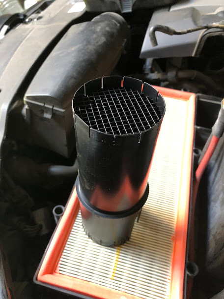

5. Выкидываем "лишнюю" запчасть

А что за лишняя деталь?))
Выпрямитель потока — устанавливался на моторы 1.6 после прошивки дизельгейт.
Работаю с VCP оригинал.
Касательно прошивки ODISом точно сказать не могу, но понял одно это должен быть ODIS ENGINEERING с отключенной функцией в настройках "Не сверять ПО" или что-то подобное.
чем шьешь, VCP, оригинал или китай?
одис такую операцию не дает сделать, если буквы не совпадают и номер прошивки
