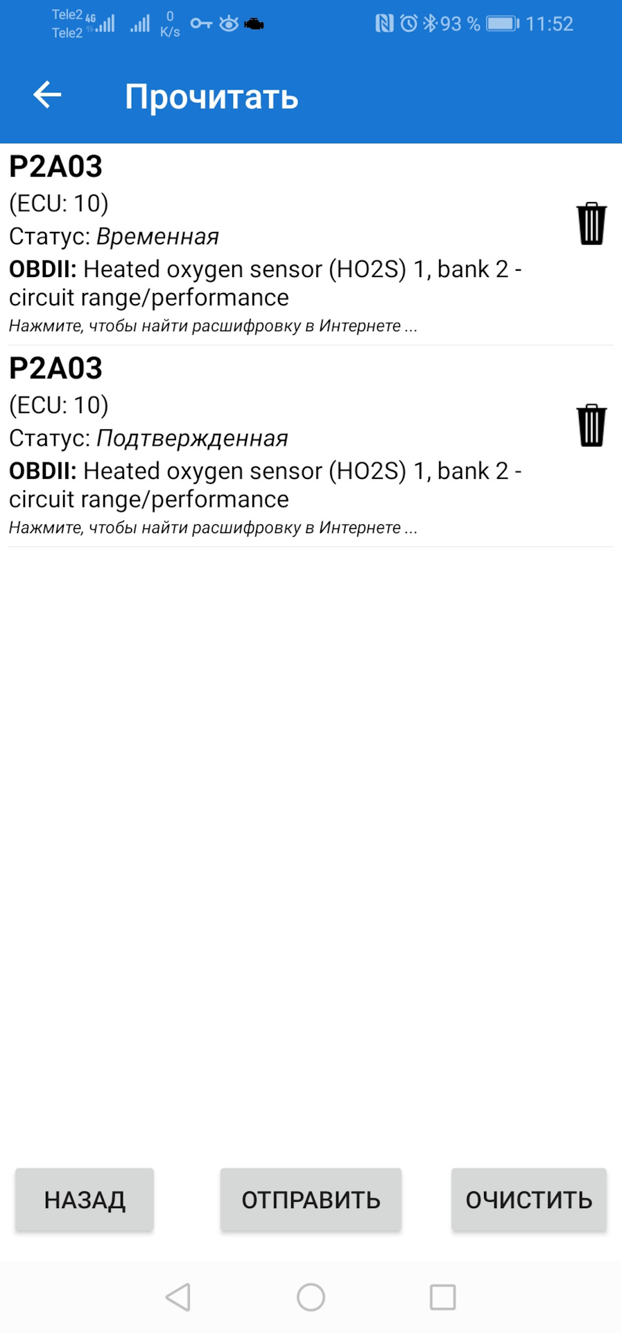

Всем добра. На любом финике или ниссане может загориться данная ошибка. Не спешите менять датчик — это не поможет. Пока искал решение проблемы в сети нашёл посты бедолаг, которые сразу меняли кислородный датчик, но проблема не решалась.
Ищите дыры и трещины в трассе, на катах, резонаторах. Где то полюбому подсасывает. У меня подсасывало с 2 мест. Не думал что выхлоп от GTR такой не живучий. Или может я гоняю похлеще, чем выдерживает GTR 😂

Приветствую! Подскажи, пожалуйста, а из-за этих трещин не было каких-то звуков или запаха выхлопных газов. У меня просто вылазит время от времени такая ошибка и пока мне точно не сказали в чем причина. Лямбда вроде работает судя по компьютеру, грешат на ДМРВ. Но пока не проверили, времени нет у меня. На стыке точно знаю сифонит немного, стык который идет после штанов, когда 2 трубы в одну соединяются.
Привет. Да, звук меняется.
