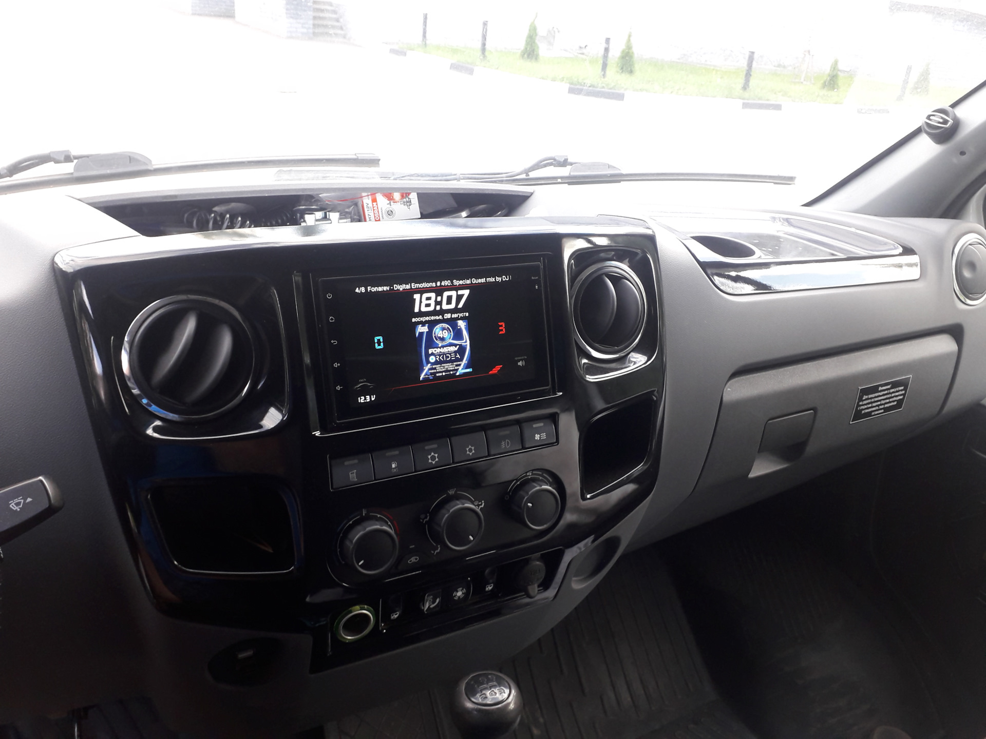

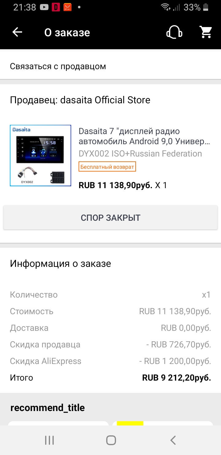

Полез в али, там как раз какая то распродажа была и я хапнул Dasaita PX6 с DSP, да ещё и с купономи на скидон на 1.5тр. Вышла мне в 9212р
a.aliexpress.ru/_eNAKIp

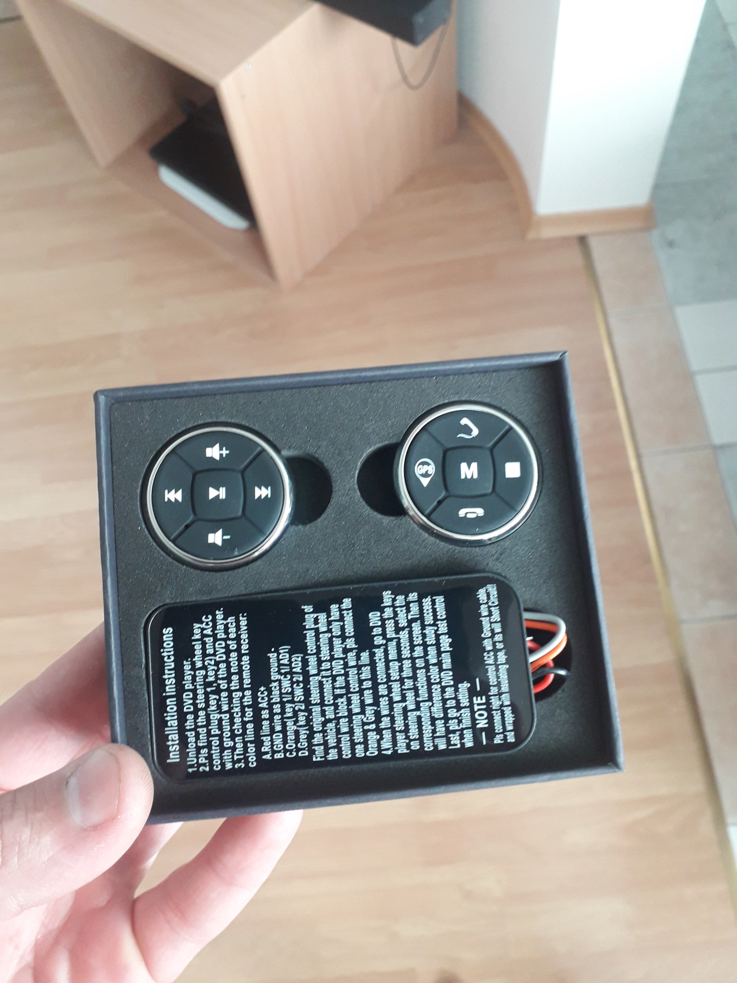

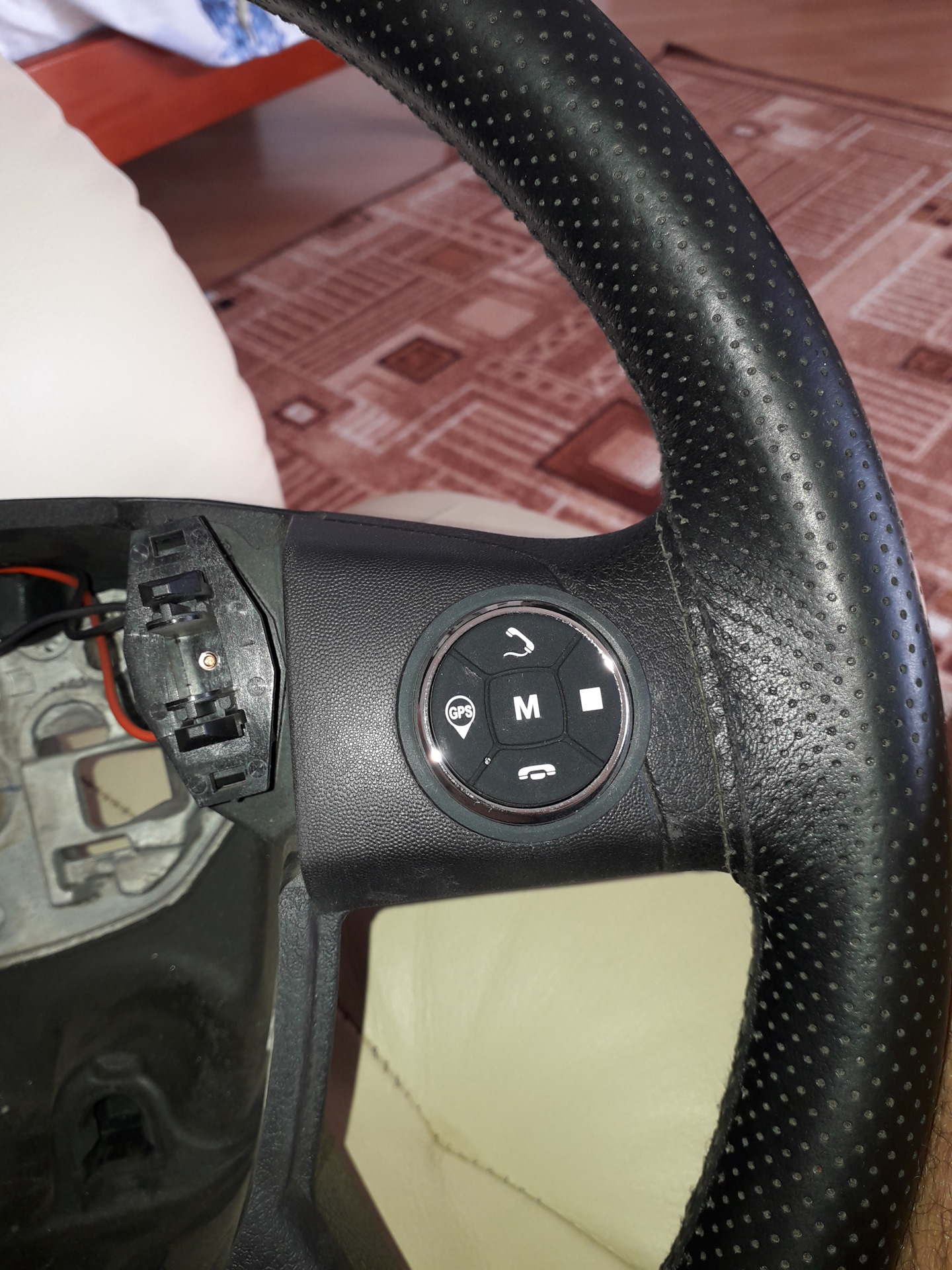

Сразу кнопки заказал на руль безпроводные.#Aliexpress 1 299,42 руб. 43%СКИДКА | Универсальный Автомобильный руль, пульт дистанционного управления, кнопка GPS, Bluetooth, GPS навигация, беспроводной медиаконтроллер, пульт дистанционного управления, автомобильные аксессуары
a.aliexpress.ru/_ettVV3 Сами кнопки с подсветкой синей( вкл на 5сек, при нажатии на кнопку) подзаряжаются от обычной зарядки через usb.

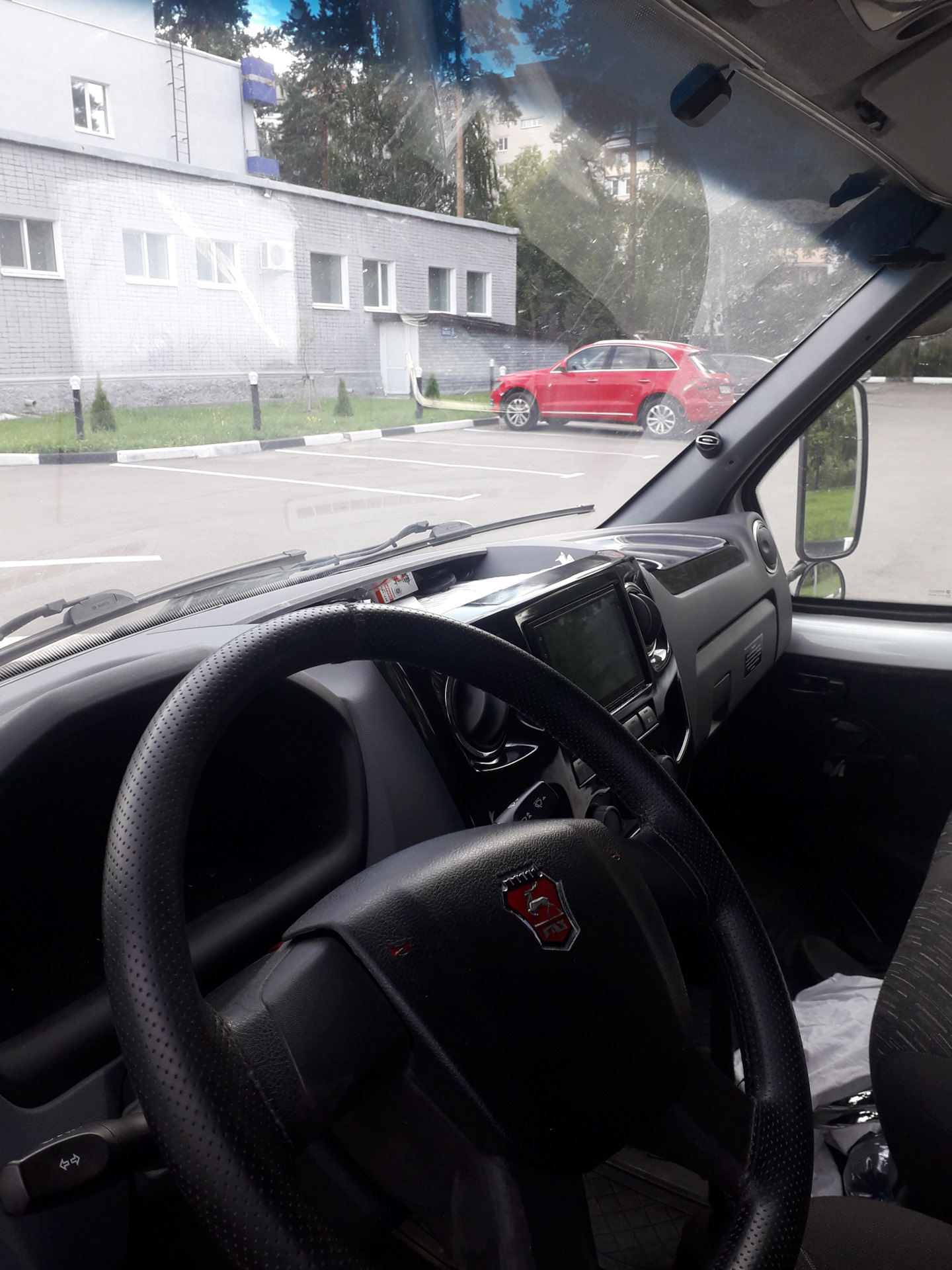

Руль долго снимать? У меня с завода криво стоит, надо переставить на шлицах.
Есть 2 варианта, первый снимаешь верхнюю накладку( просто тянешь кверху, не ссы не сломаешь), откручиваешь гайку на 19 помоему, бьешь по рулю снизу по бокам как бы расшатывая его, прям посильнее и он слазит за 20секунд
И второй, это откручиваешь снизу палец шлицевого соединения, просто вынимаешь и проворачиваешь как надо. Правда во втором случае угадать нужный угол чуть сложнее
