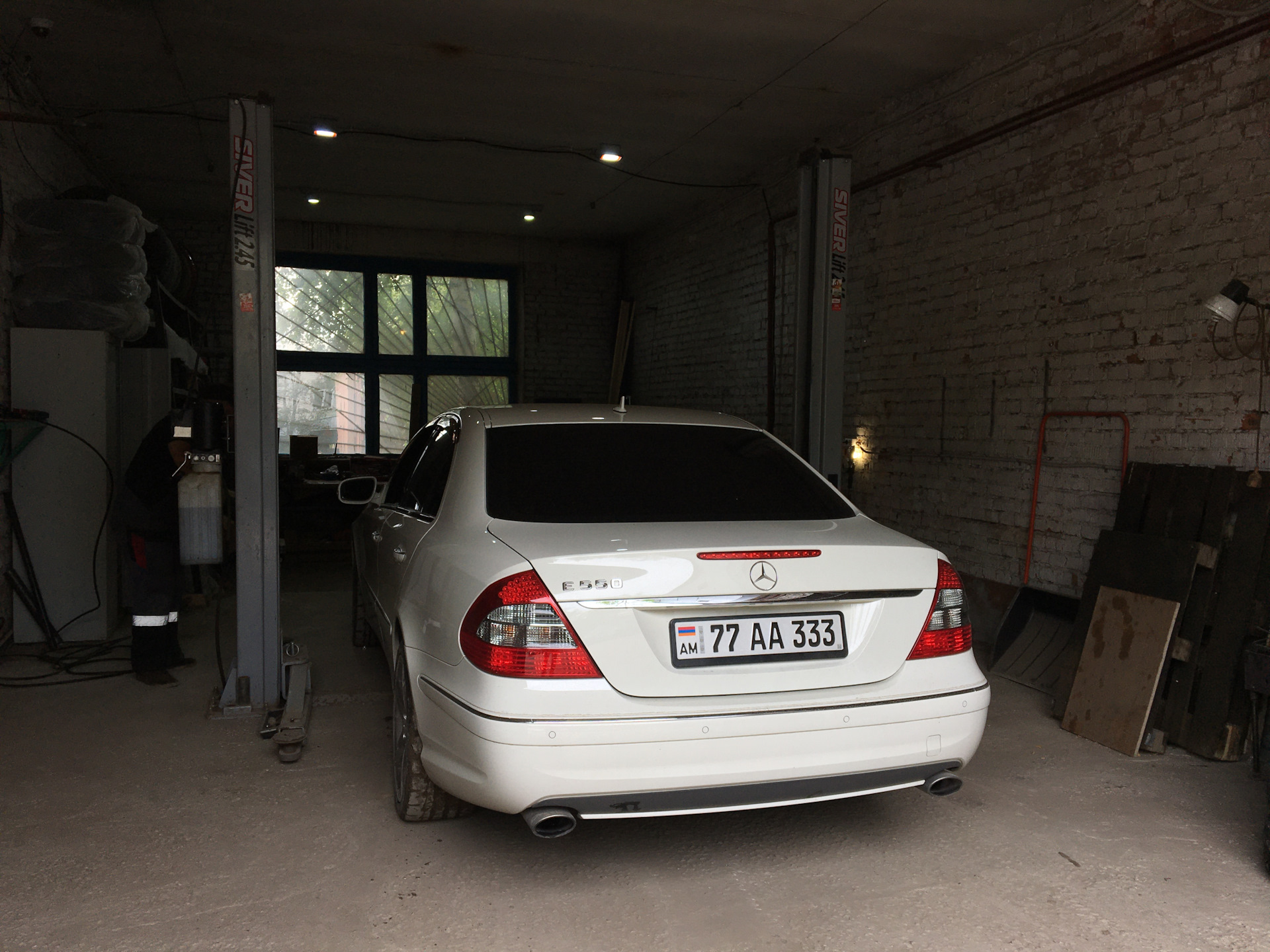

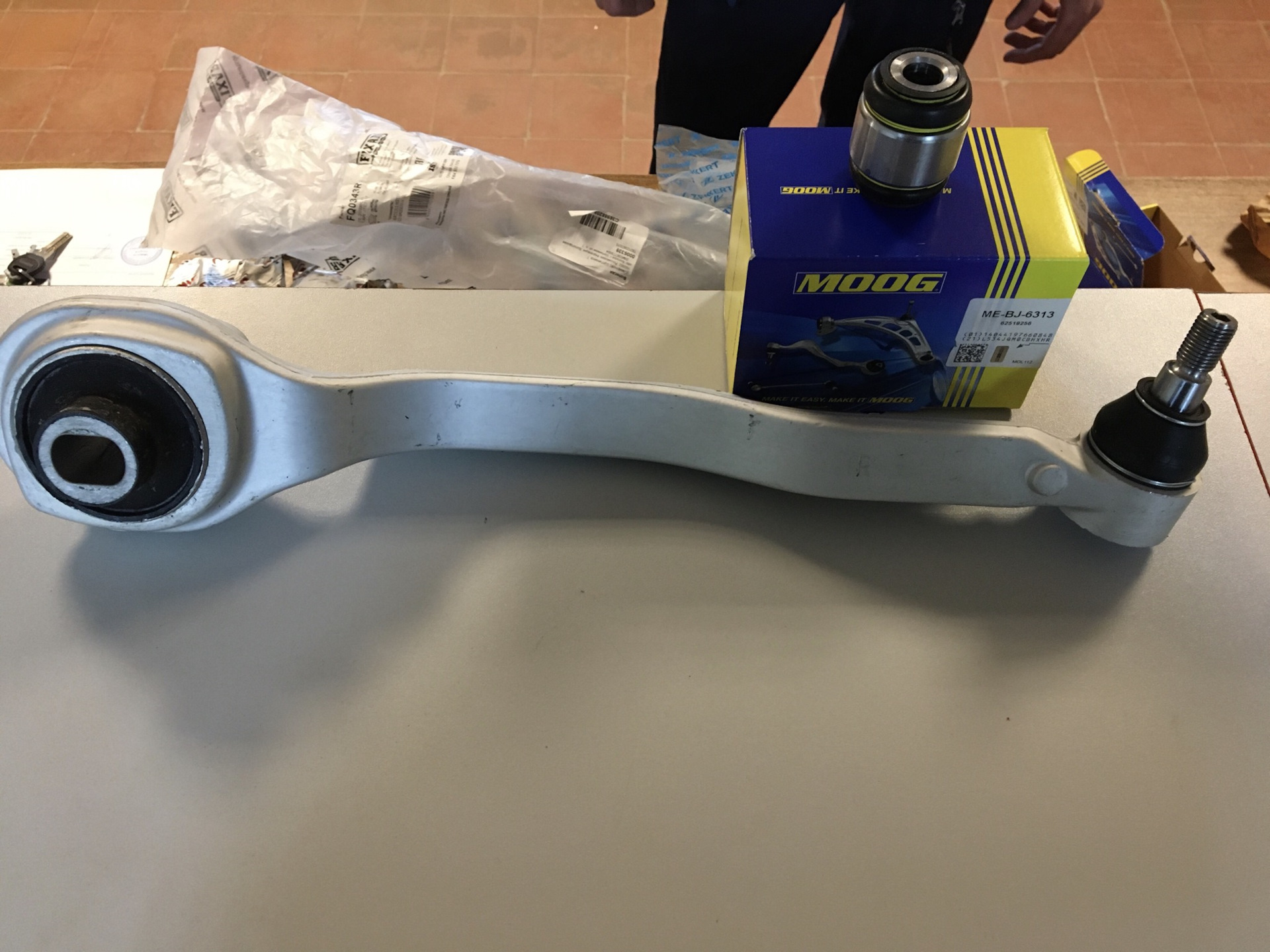

Примерно через 1-1,5 тыс после покупки заскрипело сзади справа, слышно на кочках и леж ментах, спустя ещё время скрип слышен уже на мелких неровностях, такой неприятный звук. Поехал в сервис «курс авто» ждал два часа пока смотрели машину, говорят сайлентблоки с обеих сторон под замену и машину на день надо оставлять, по разговору не понравилось там, спрашиваю брата где он менял стойку стабилизатора на джете, еду туда. Приехал, при мне посмотрели машину за 5 мин, показали на сайлентблоки и ещё указали на передний рычаг справа, люфт в шаровой, ну ладно думаю, пусть чинят. Заказали запчасти, сайленты и рычаг

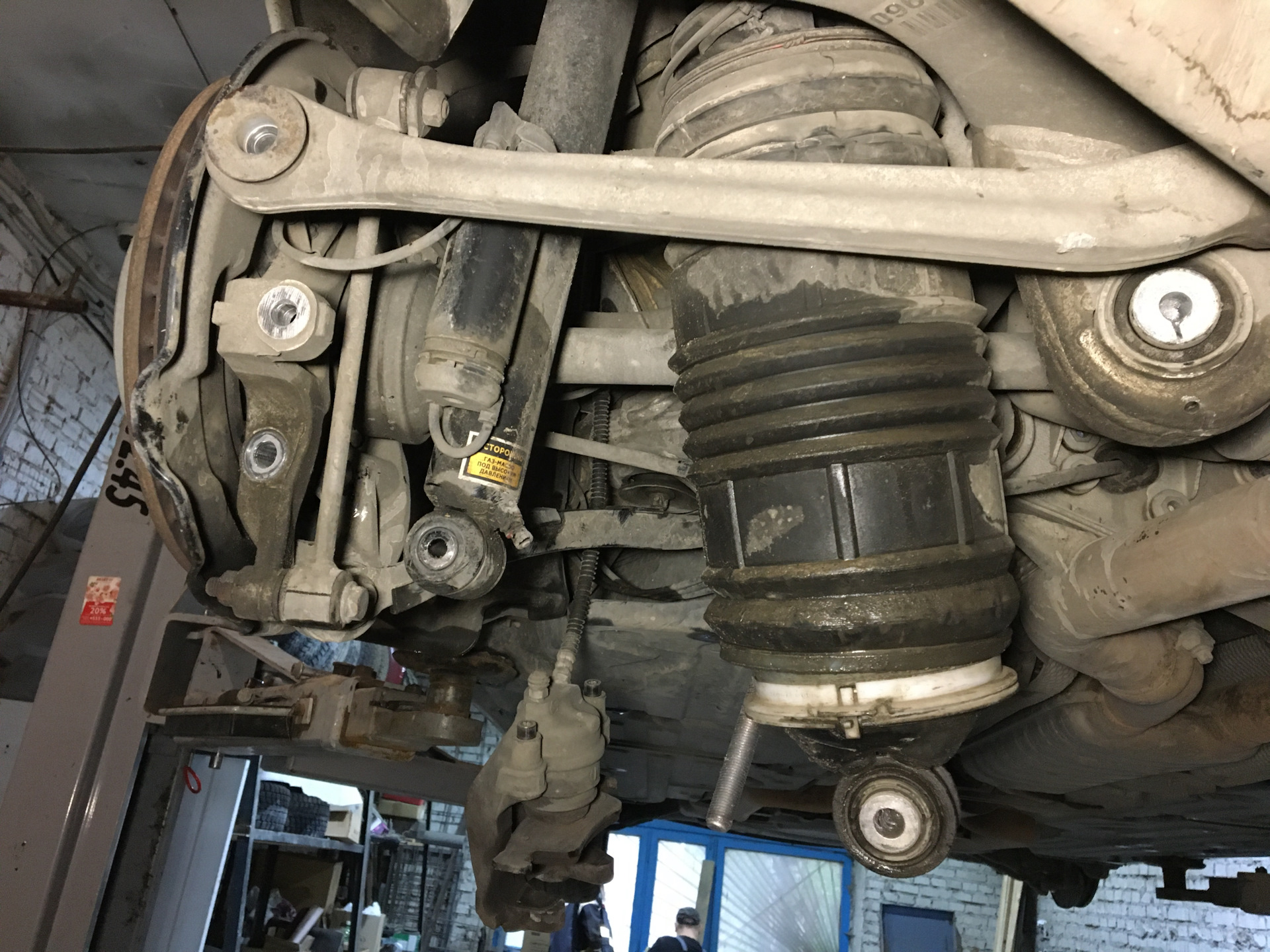

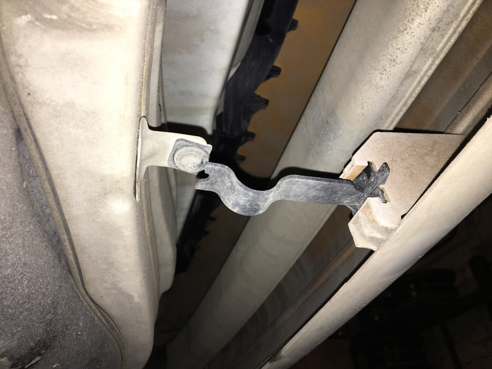

Пока снимали колёса и поднимали машину, увидел это

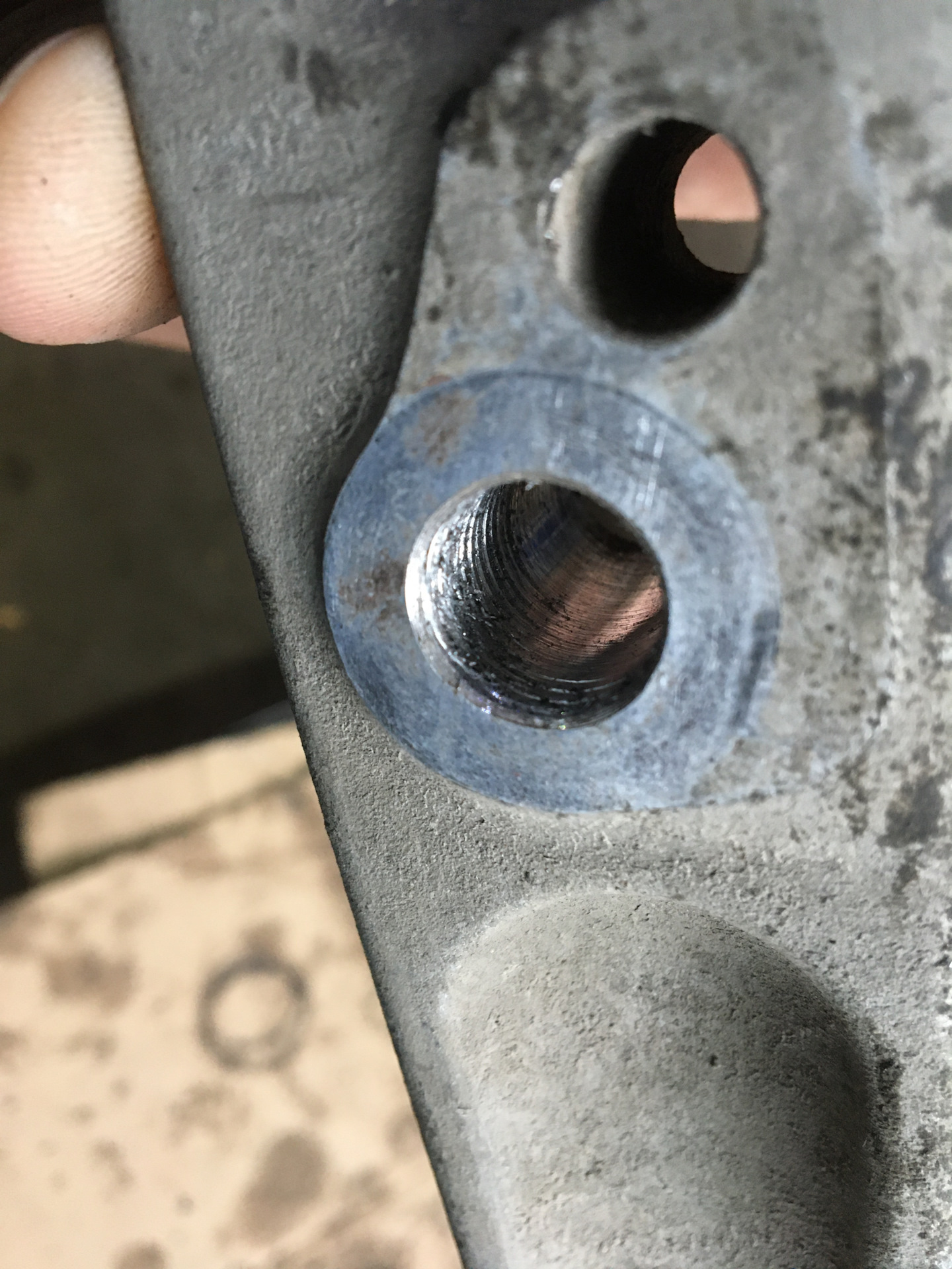

Итак начали откручивать рычаг, открутили гайки, все чисто, нет следов коррозии и окисления, не скажешь что машине 13 лет. Тут один мастер хватает молоток и начинает хлестать что есть сил по месту крепления шаровой, стою в шоке, спрашиваю у вас не бывает для этих целей спец съёмников и тп, место крепления в мятинах от молотка, говорит нет, все время так разбираем. (В тот момент мне надо было попросить поставить колёса и уехать оттуда)

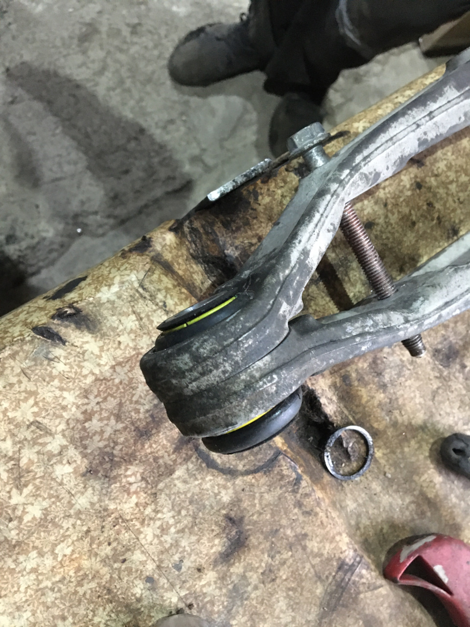

Ок, далее. Чтобы заменить сайлентблок, надо снять спаренный нижний рычаг, для этого нужно отстегнуть аморт и пневму. Начинают крутить, гайки легко поддались, но болты не выходят, начинают долбить, это ппц, в итоге оказалось забыли воздух спустить снять нагрузку с рычага, в итоге рычаг раздербанили

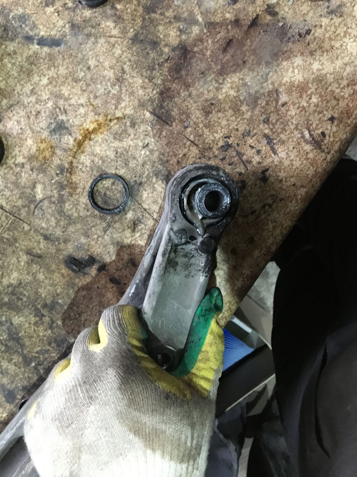

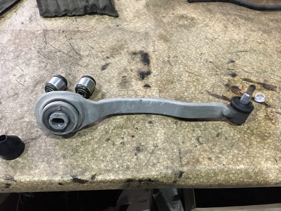

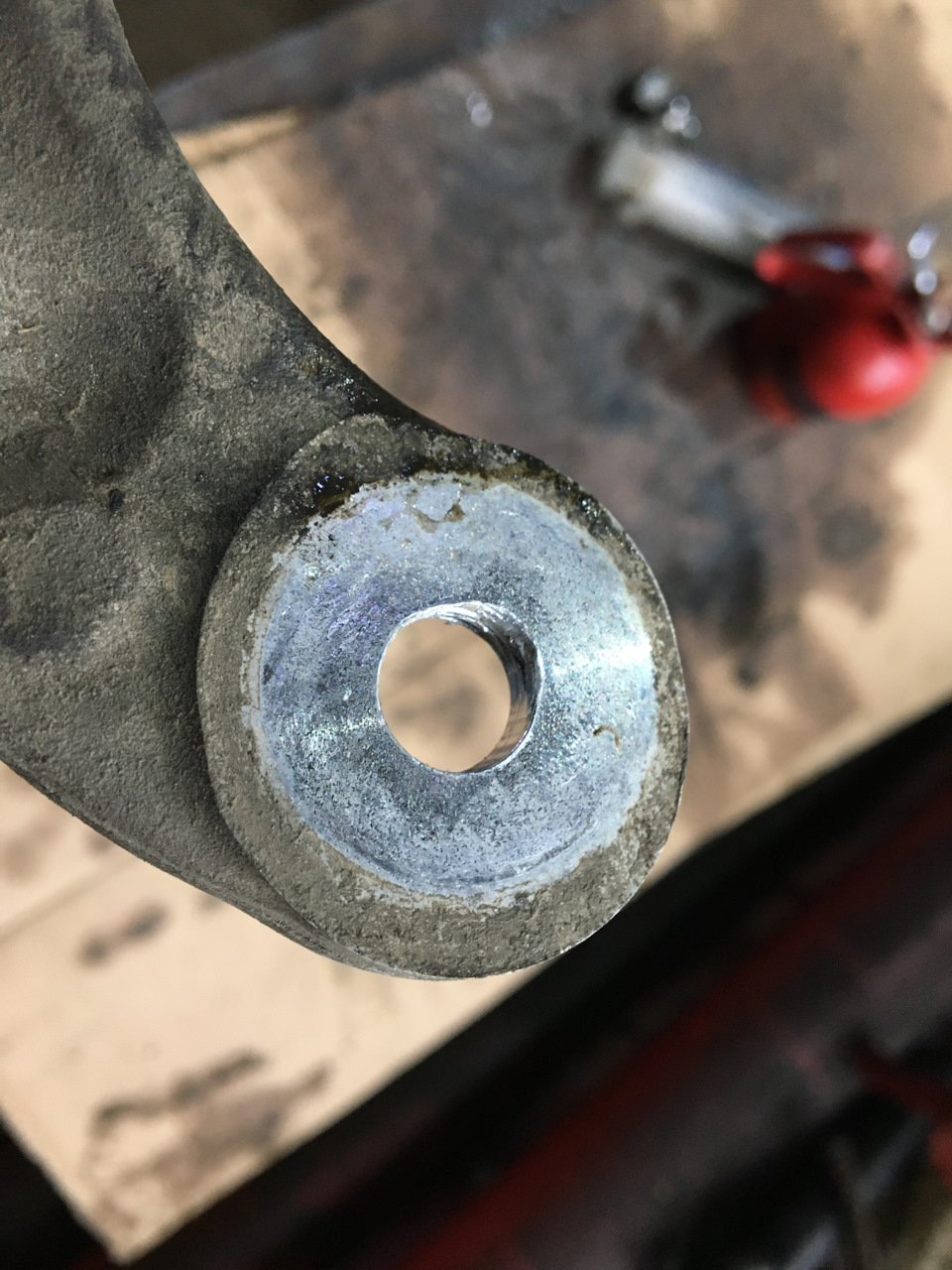

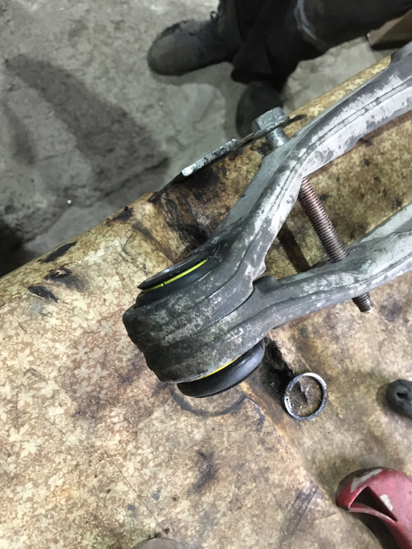

Пошли на пресс доставать сайлент, вскрыли резинку, смотрю белая смазка, состояние резины и смазки отличное, думаю про себя, неужели он скрипел, спрашиваю, кивают головами, очень неуверенно, настроение кататся вниз. Начали выпрессовку, пресс тонн на 15, его клинит, сайлент не выходит, оказалось кольцо подобрал не по размеру, раздербанил посадочное рычага, схватил его убежал в другой цех колупать отверткой, вобщем так около часа бегал доставал оттуда, уже думаю ладно пусть собирают, пойду пообедаю, дальше смотреть больно.

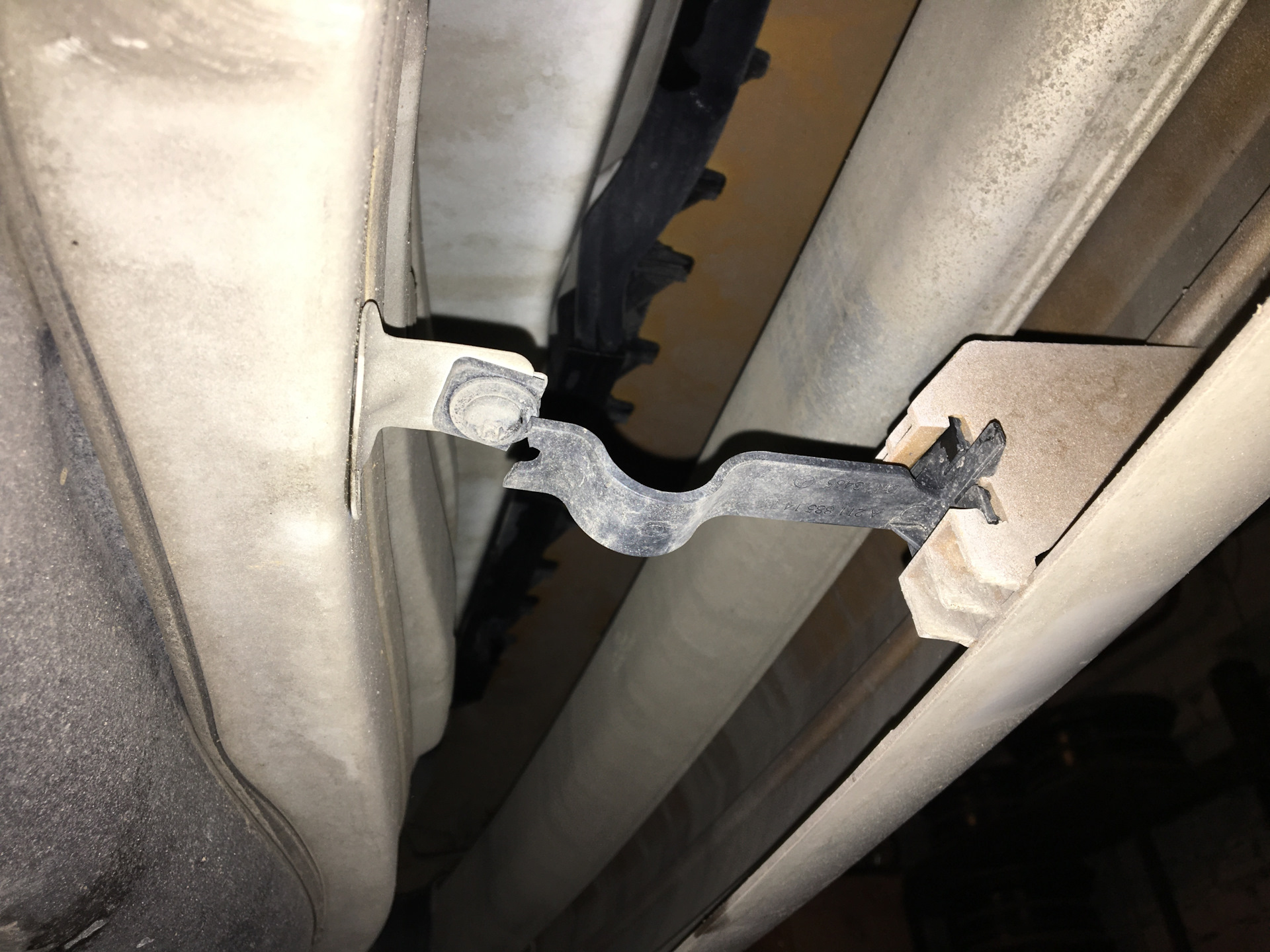

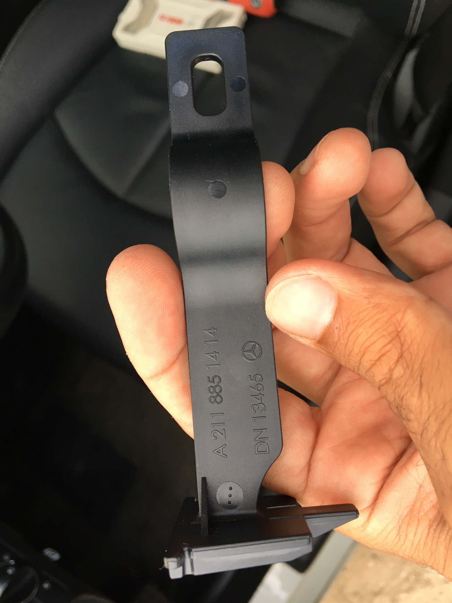

Пишу в сервис, говорю так и так, в ответ, ты пройди развал схождение и все будет ок. В смысле, как это все связано? Начинают динамить. Через 2 дня приехал забрать пластиковое крепление

Состояние снимаемой детали, смазка на месте, пыльники целые.
Рычаги болезнь у них раз в год правый или левый меняю, говорят из за больших колёс нагрузка
А как они себя проявляют, какие симптомы?
Скрипеть начинают когда пыльники рвутся вода попадает смазку выдавливает

В общем п*****, а за номер крепления спасибо)
Кстати, мне обошлось 550р, со слов продавца оригинал
Рычаг задний располовинивать нужно, а не прессом давить
