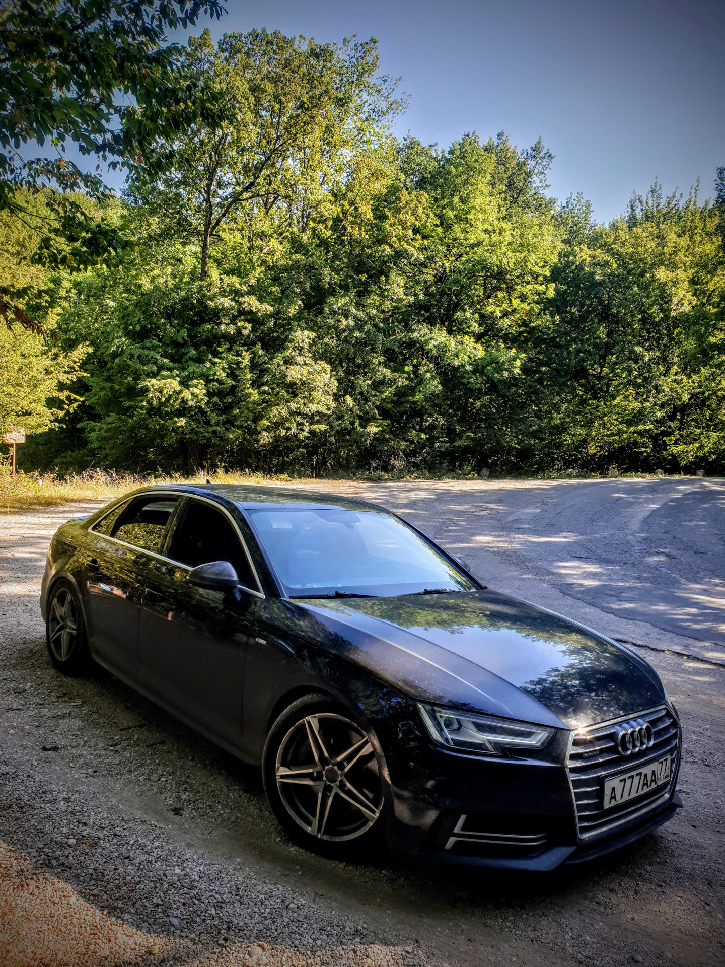

Во время планового ТО4 меня ждал неприятный сюрприз — подняв автомобиль на подъемник, мастер обнаружил, что передняя правая пружина приказала долго жить у самого ее основания!
Честно говоря, я не ожидал такого прикола от спортивной подвески, на которой за пару лет проехал порядка 40 тысяч километров.
Хваленое американское качество, сделанное в Калифорнии by emd auto, оставляет желать лучшего.
Самое веселое, что в движении и в работе подвески на неровностях это вообще никак не проявлялось. Поразительно!

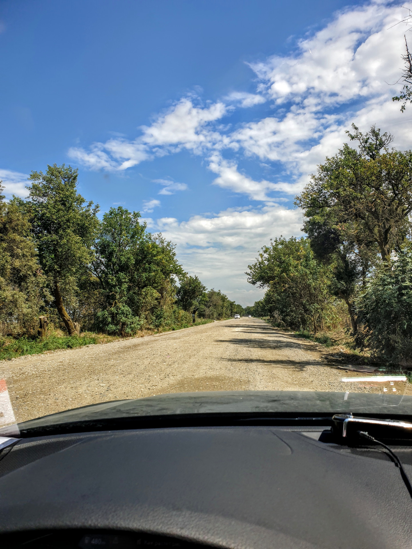

Возможно пружину доконали объезды по Краснодарскому краю по дороге из Крыма (яндексу привет!):
а может и серпантин на гору Ай Петри (очень веселый):
а может еще какая ямка, всё возможно…
В общем, теперь ускоренно размышляю, на что заменить эммануэли… Кстати, я оказался далеко не первым у кого они лопнули, только в нашем чате A4Russia я уже четвертый.
Впрочем, лопаются не только тюнячные пружины, но и за стоковыми такое тоже случается.
По высоте и жесткости эммануэли меня полностью устраивали, но аналогичных им у именитых производителей вариантов нет.
Размышляю теперь в сторону Н&R, Eibach или же вообще штатной спортивной 1ВЕ.

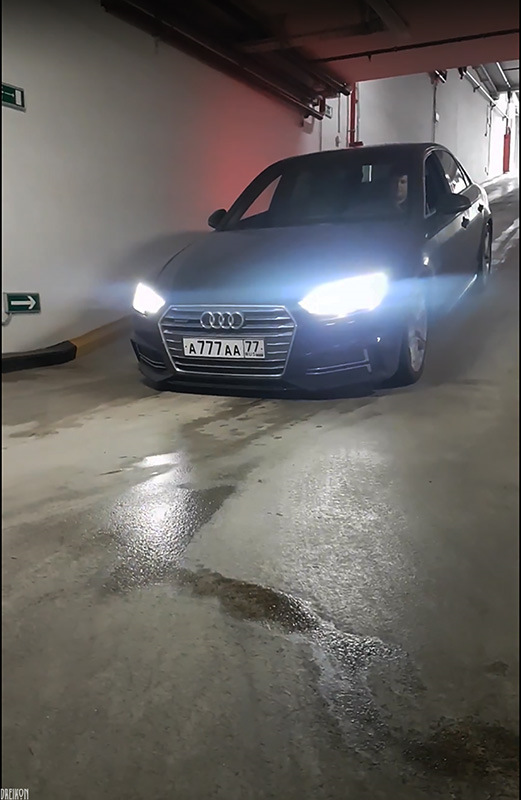

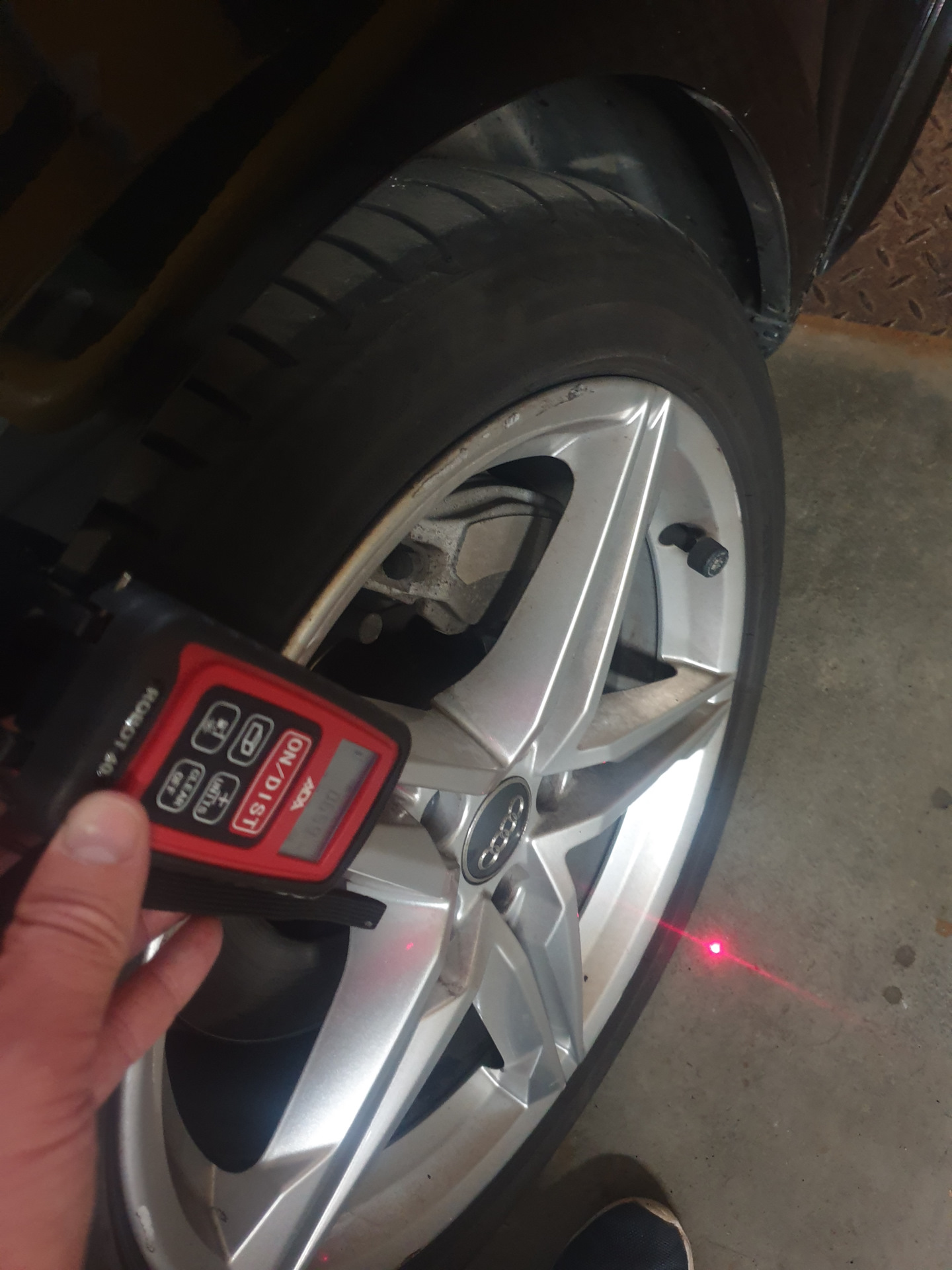

Поставил бы Н&R сразу, да смущает их еще большее занижение, из-за которого есть риск банально не заехать в паркинг:
На эммануэлях сейчас у меня от центра передней колесной арки до земли 65.6, а до центра ступицы 33.4/33.7.
Сзади эммануэли показали 65.7 до асфальта от колесной арки и 33.2 до центра ступицы.

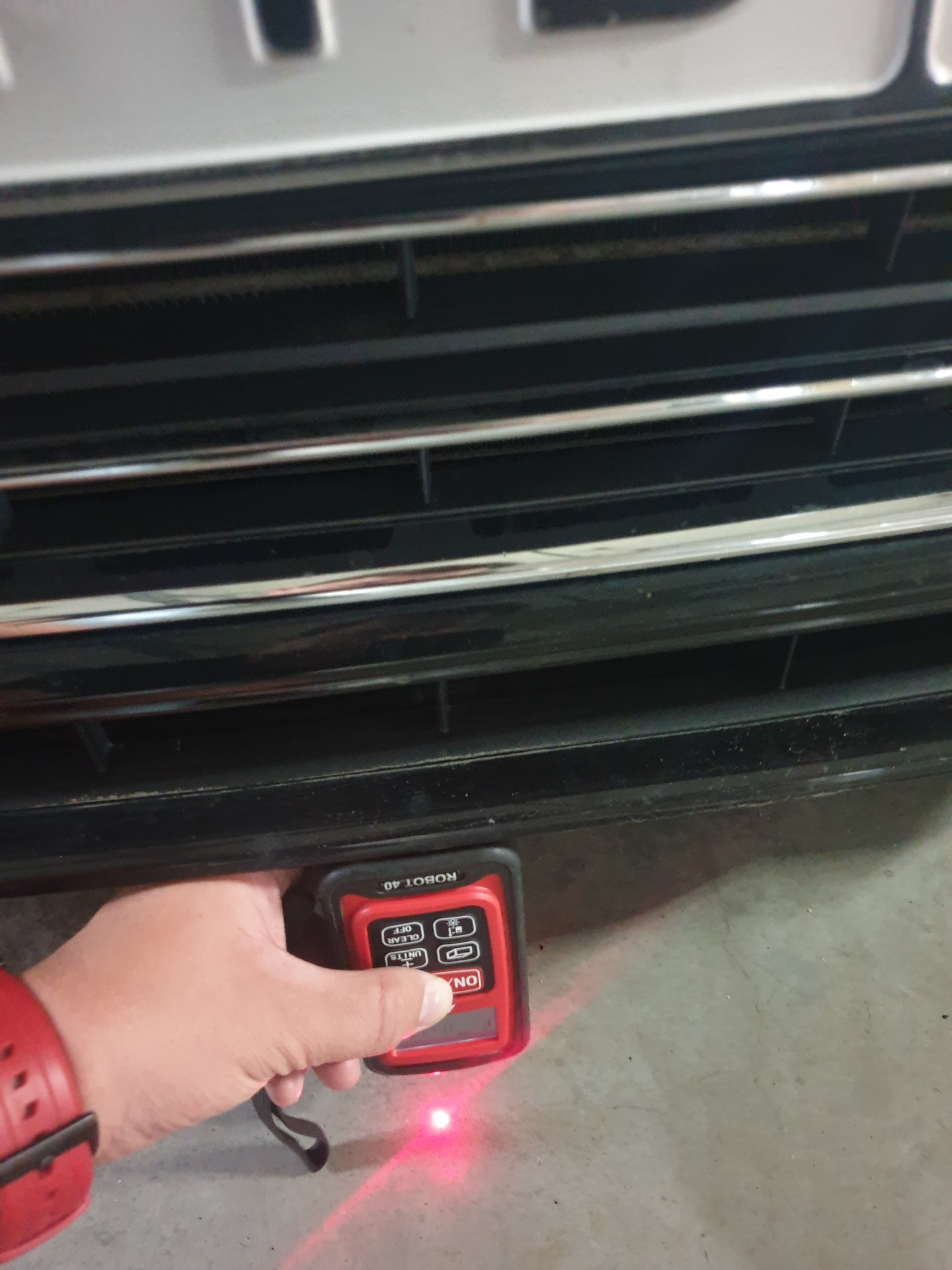

Буду рад вашим советам и если вдруг кому удастся замерить, то значениям высоты пружин Н&R и Eibach'ов. Очень интересует высота от центра передней колесной арки до земли и высота под краем переднего бампера, буду признателен :)

Тогда Eibach -30мм, ну или тогда родные спортпружины -20мм от 1ВА подвески. Табличка www.drive2.ru/l/523227623040484627/
У меня 345мм от центра ступицы . Заезжая в Леруа каширка на 2й этаж, скребу пузом )) . Замеры бампера постараюсь сделать завтра.
У меня 337 и 335 до центра ступицы спереди и 659/656 если до земли спереди от крыла
значит Эммы чуть короче, либо чуть мягче. Когда ставил Эммы на оллроад, он упал на 65мм и машина стала мягче, что сразу отметил Амет, когда делал пробную поездку.
Они точно ниже эйбахов, но вопрос в том как они в сравнении с h&r. По идее чуть выше, но это не точно)
последнее время встречаются упоминания, что ашэры -20мм. Вроде раньше -40 заявлено было.
Эммы заявляют -40мм от европодвески, а ашеры — 35мм. Но в реальности морда на ашерах ниже эммы
LightOverNight
А под центральной линией бампера переднего — 170 до земли
