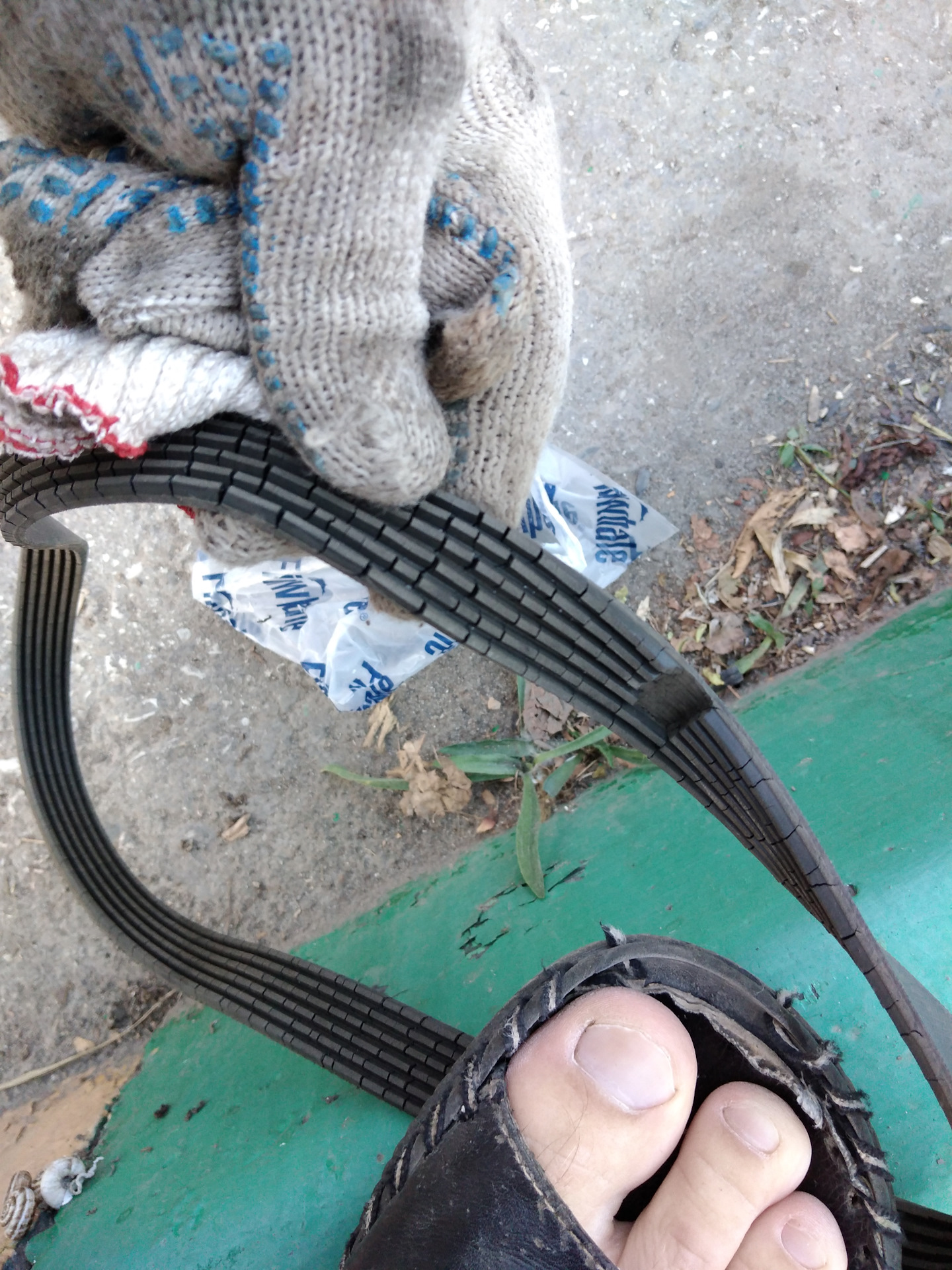

Ремень генератора так же был в весьма печальном состоянии:

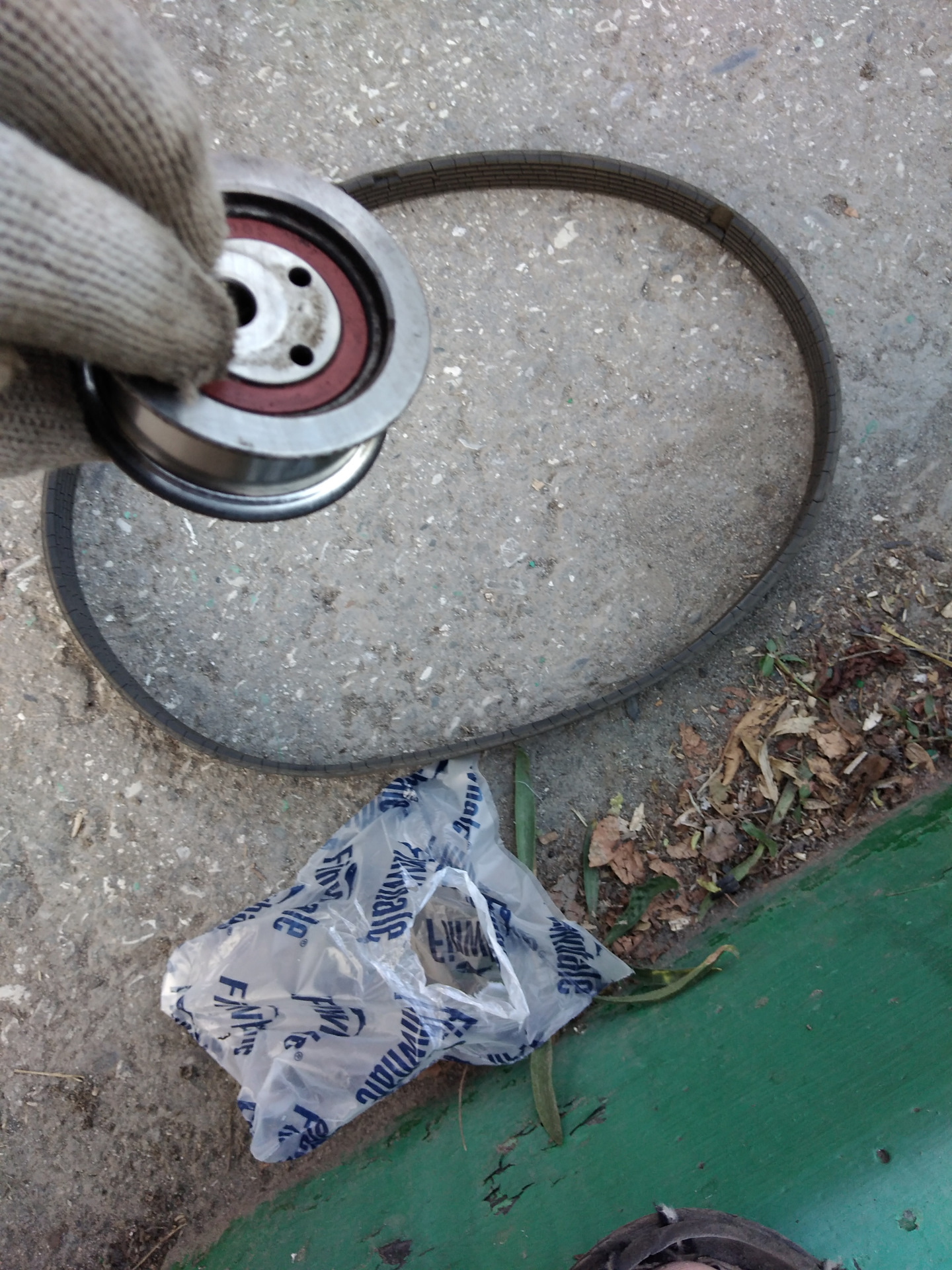

Ролик слегка люфтил и прилично гудел, однозначно под замену:

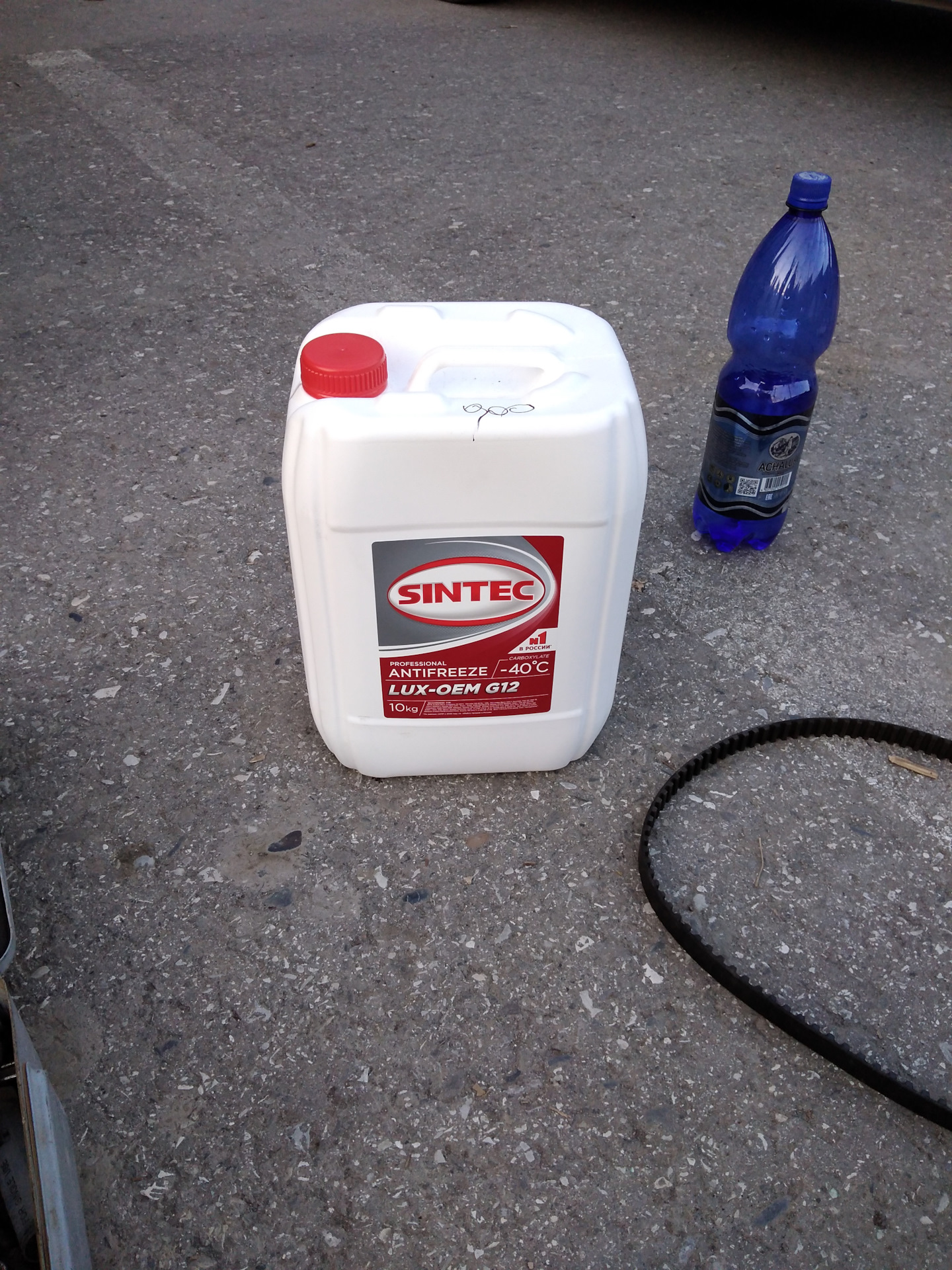

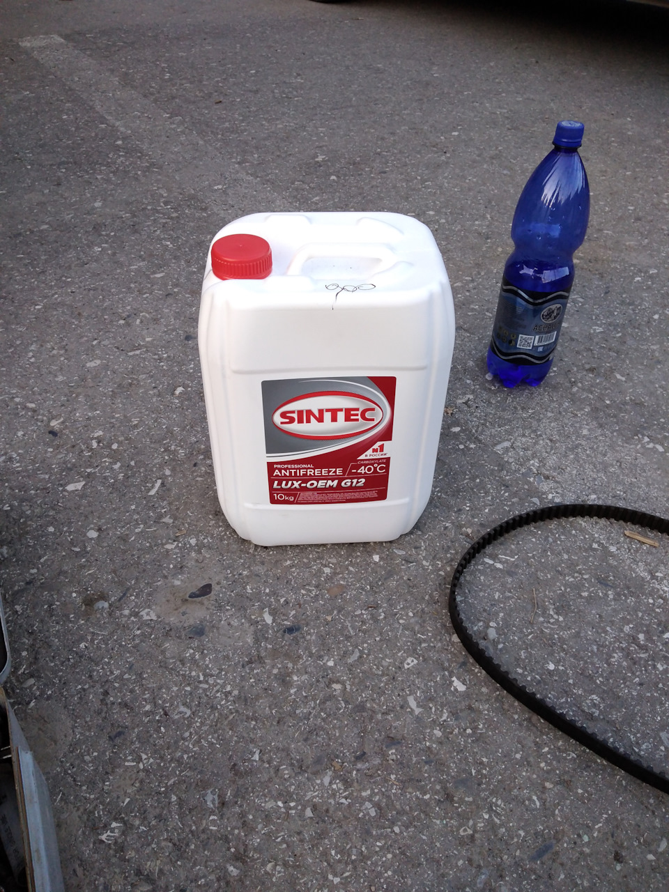

Пощупал помпу — вроде ничего не болтается и не люфтит, трогать не стал. Но, так как давно собирался, решил поменять охлаждающую жидкость. Купил 10 кг Синтек, вроде народ неплохо отзывается. Взял красный, так как его подтёки обычно хорошо заметны:

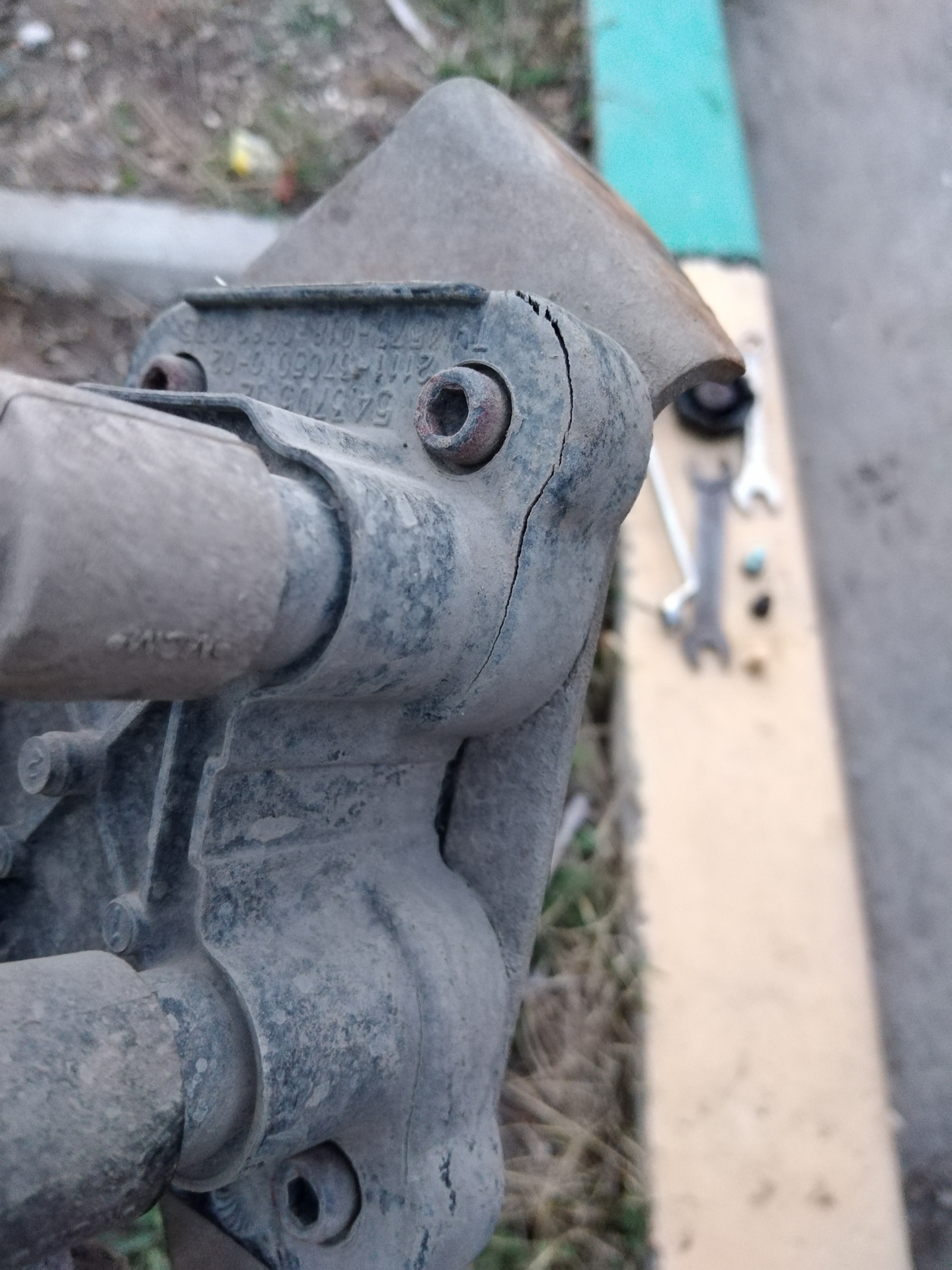

Когда сливал ОЖ, еле открутил пробку на блоке, купил новую. При откручивании пробки пришлось снимать катушку зажигания. Одного болта, который к коробке прикручивается, не хватает — наверное, лучше закрутить. Сама катушка в каких-то трещинах, возможно, скоро даст о себе знать:

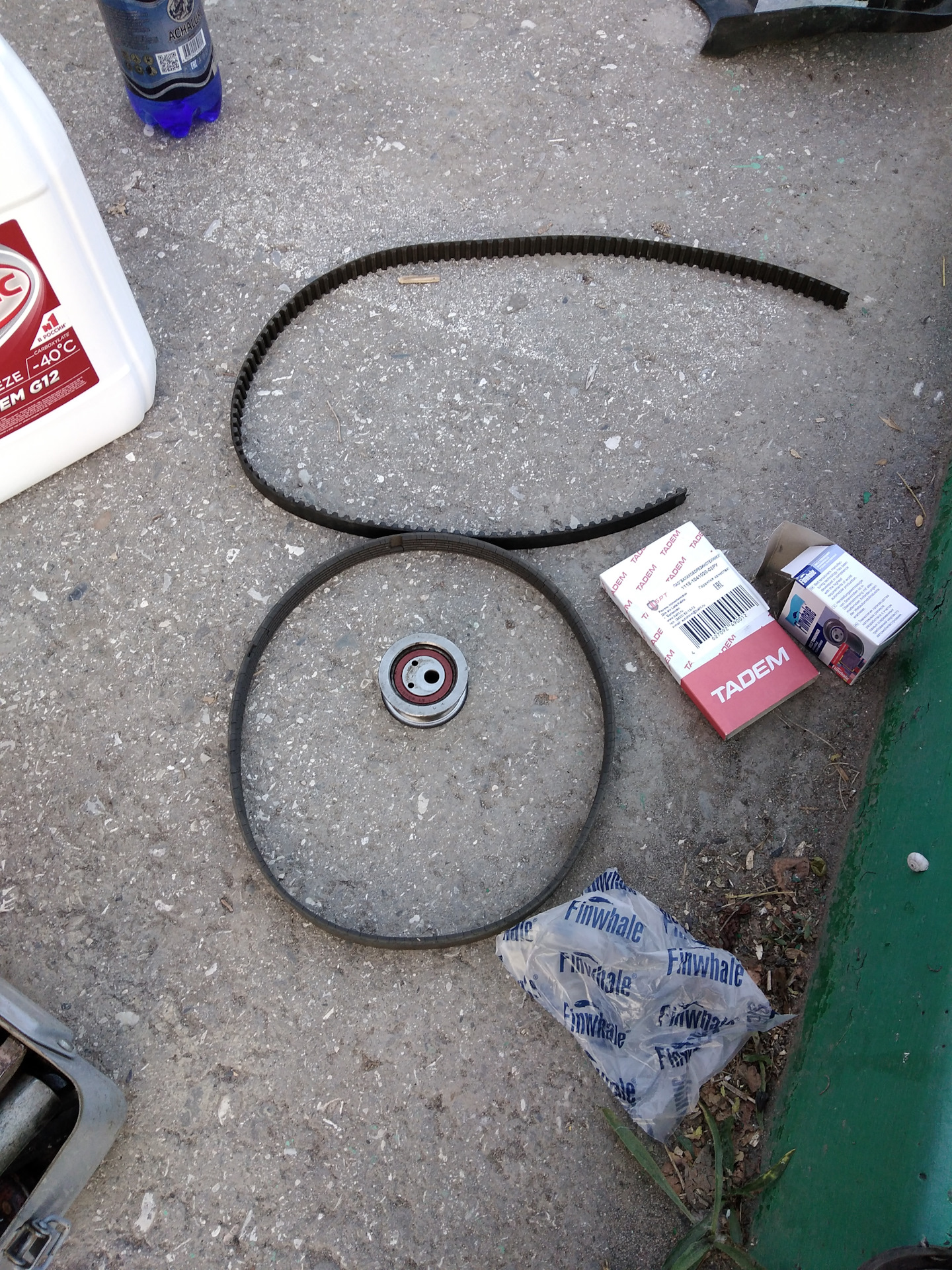

По запчастям: ролик стоил почти 500 рублей, ремень меньше 300 — как-то странно. Но продавец меня уверял, что это заводской. Будем надеяться, вроде всегда там покупаю, проблем раньше не было с качеством.
Ещё возникла небольшая проблема — не знаю, насколько натягивать ремень генератора. Если с ГРМ вроде все понятно — нужно, чтобы поворачивался на 90°, то с генератором не совсем. И натяжитель тут какой-то модный, раньше такого не видел. Натянул примерно, как на пятнашке, чтобы чуть прогибался и оставил, так как стемнело уже.

антифриз хороший купил, катушку готовься новую брать, потому что в сырую погоду могут быть проблемы
