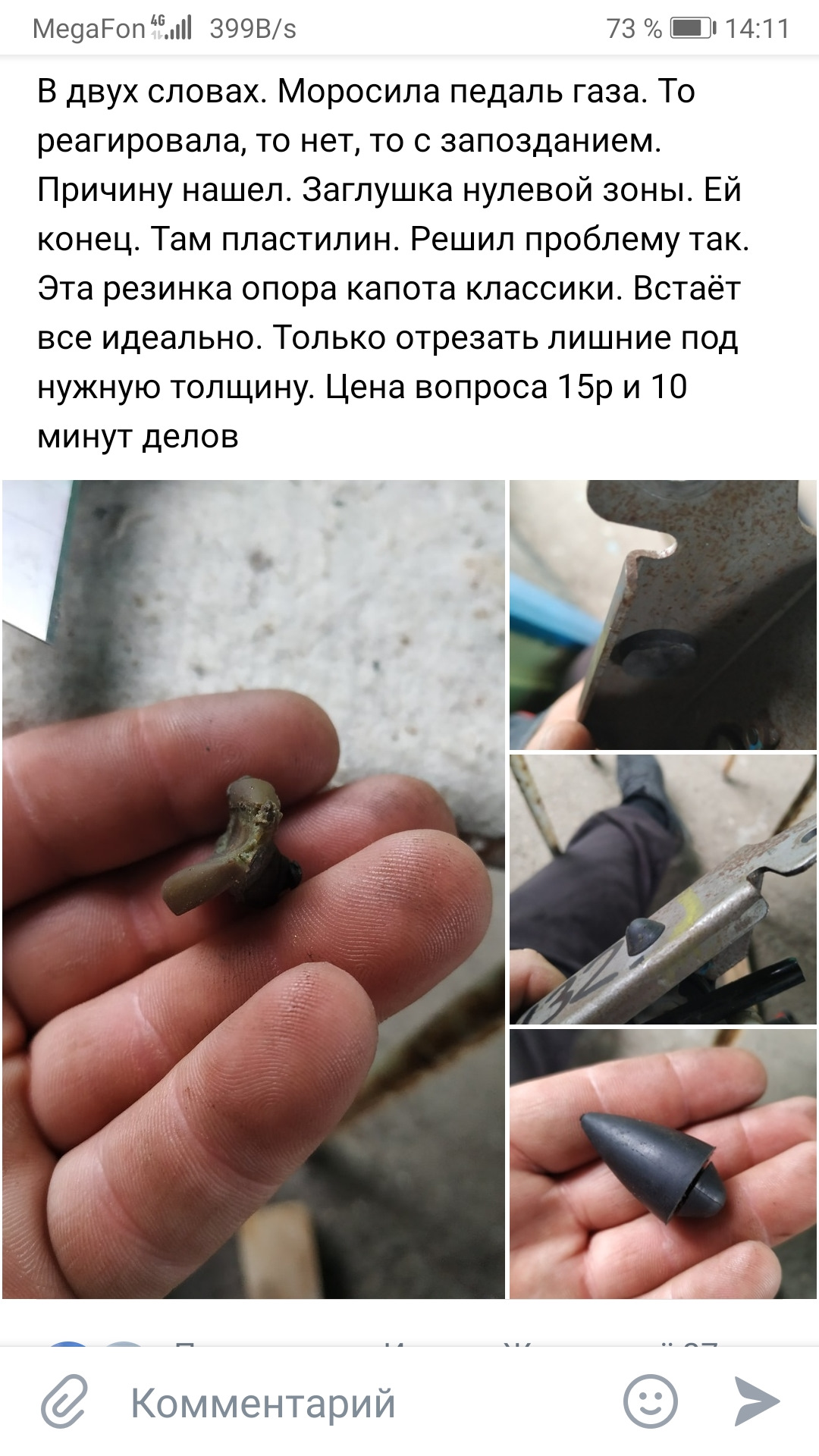

тоже было дело. Решил с помощью клипсы
www.drive2.ru/l/566464818291148116/
неплохо так)
ukr1256
где клипсу взял? долго уже держит?

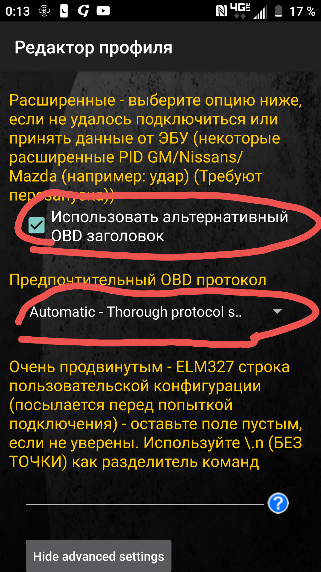

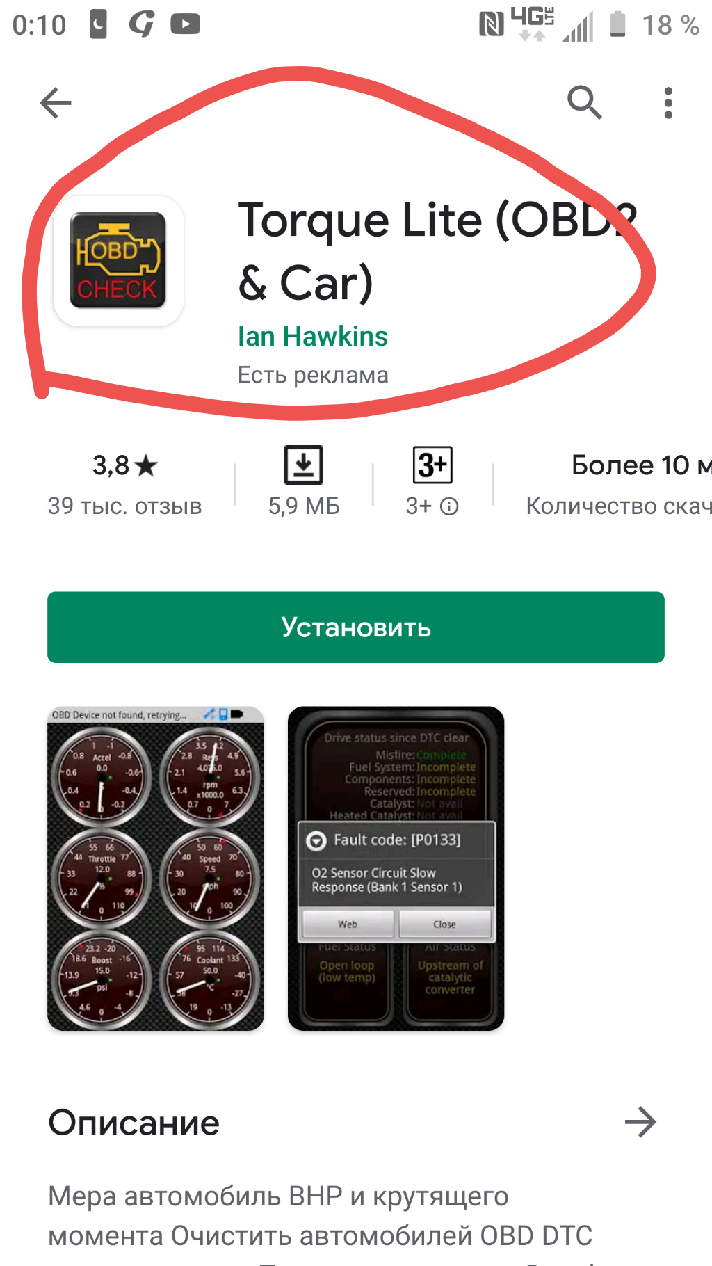

Просто скачал торкю и сразу запустилась ?
Я, блин, уже неделю над ней колдую
я её скачал, потом подключил сканер и потом она начала взаимодействовать с автомобилем
Офигительно…
Откуда качал то, с Маркетплея просто или спец версию из 4пда?
с плеймаркета просто скачал и всё)
Ето приложение в версии Лайт?
Оно
dmitriy031102
Вот такие настройки профиля?
Да, такие же
