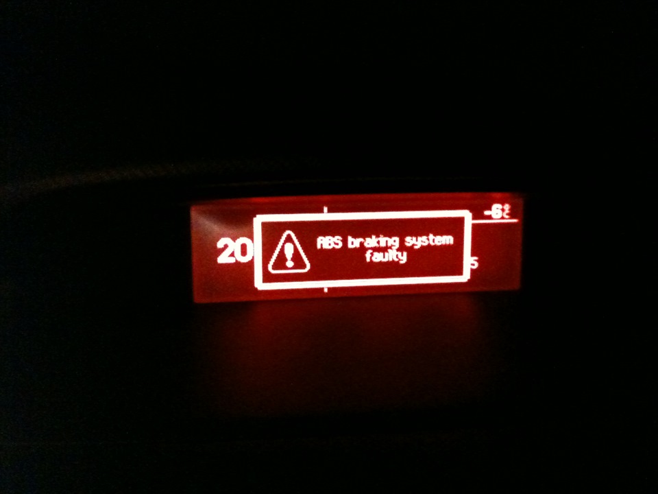

Началось всё осенью 2014 г.
В дилерском центре Пежо, по акции проходил диагностику ходовой — приговорили правую стойку стабилизатора и саленты задней балки. Стойки заказал в автодоке и сам поменял в гараже.
Буквально через пару недель несколько дней шли ливни и вдруг выскочила ошибка ABS. На следующее утро завёл авто — ошибка присутствует. Подёргал тросики датчиков скорости вращения колеса (при замене стоик их приходилось тревожить) потом сел и поехал и даже не замет когда ошибка пропала.
Второй раз ошибка выскочила уже зимой в слякотною погоду, на утро подморозило и ошибка опять пропала.
И вот буквально с месяц назад ошибка начала снова меня донимать, пару раз помогло подёргать датчик, причём пропадала, после того как дёргал правый датчик. Ошибка стала висеть постоянна, но после того как авто, простояла некоторое время на тёплой парковке ошибка ушла. С неделю назад вернулась и похоже надолго, тёплая парковка не помогает.

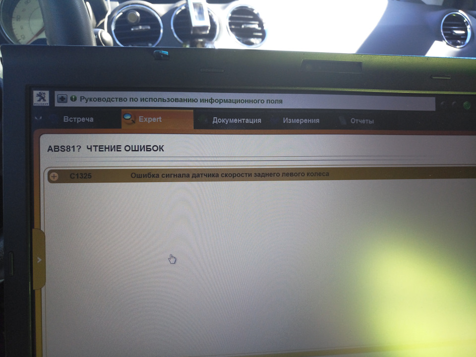

Всё таки съездил я на диагностику. Нашёл сервис со сканером лексия, за 510 рублей мне определили, что неисправность в левом заднем датчике. Ну датчик пока не буду менять, раз ошибка плавающая, то наверно где-то отошёл, на выходных сниму, почищу.

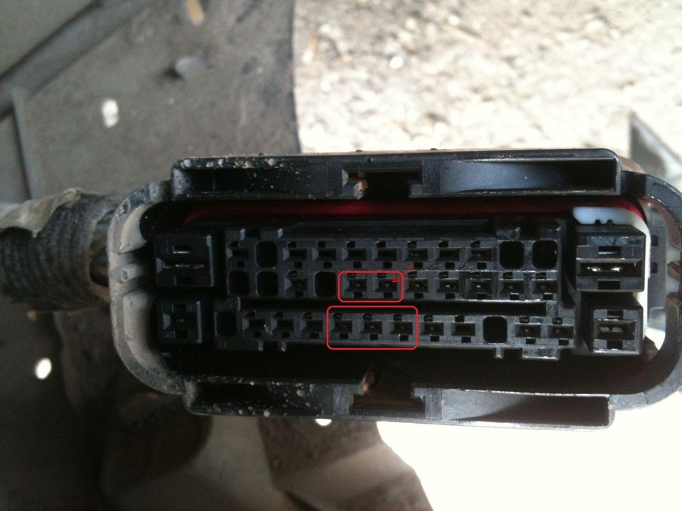

Как локализовал неисправность:
Вывесил левую сторону, демонтировал оба колеса, снял подкрылок с переднего колеса, в передней части находится Блок АБС, отсоединил от него разъём и с помощью мультиметра начал прозванить проводку от Блока АБС до разъёма датчика.
Розовый проводок в верхней выделенной красным части разъёма (правый должен быть), серый в нижней, к сожалению не помню точно какой:

Прозвонив провода от Блока АБС до датчика, выяснил что оборван один из проводов, а именно серый. Ещё раз прозвонив, но уже от бензобака (через лючок под задним седеньем), выяснил что обрыв где-то в задней части. Долго парились снимая глушитель, никак не хотел разводится стальной хомут. Оказалось, что обрыв у самого разъёма датчика (10 см от него), буквально чуть чуть не дораскрутил изолденту до него. Наверно можно было бы и без снятия глушителя спаять кабель, но было бы сверх неудобно!

Съездил ещё раз в сервис, узнал более подробно об ошибке:
"Неустранимая ошибка
Сигнал датчика скорости заднего левого колеса Открытая цепь, замыкание на контакте плюс, замыкание на контакте массы."
Попросил скинуть ошибку, после того как завёл ДВС — ошибка выскочила ещё до начала движения, наверно из этого следует, что магнитная мишень тут ни причём, правильно я понимаю?
Остаётся только проводка. Кто нибудь может исходя из расшифровки ошибки более точно сказать, где именно проблема?
