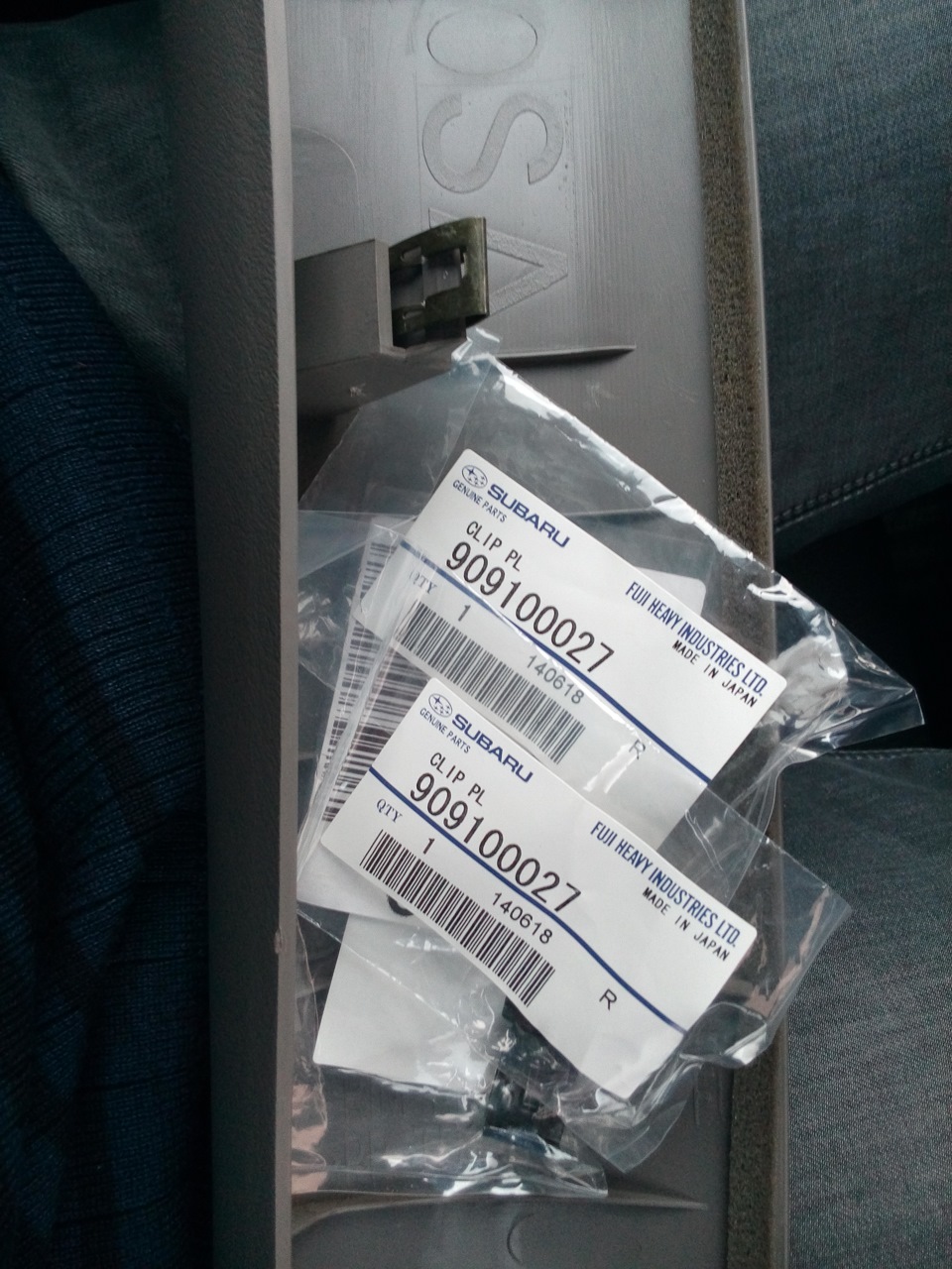

И напоследок заменил наконец поломанные фиксаторы на болтающейся с пассажирской стороны накладке между лобовым и дверью.
Не будет теперь жена по несколько раз за поездку слышать кодовое "почини", призывающее вернуть накладку на исходное после проезда неровностей)
