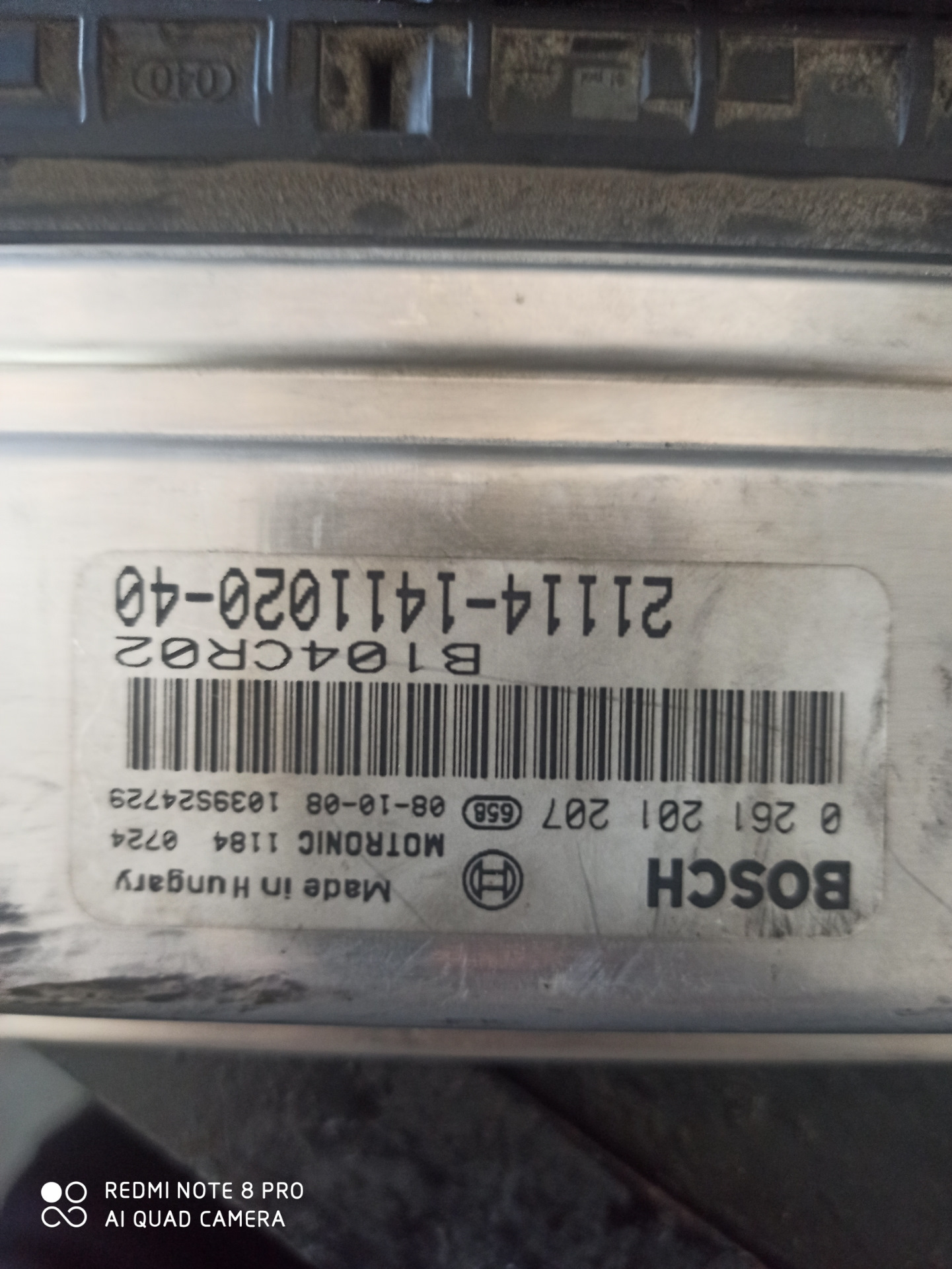

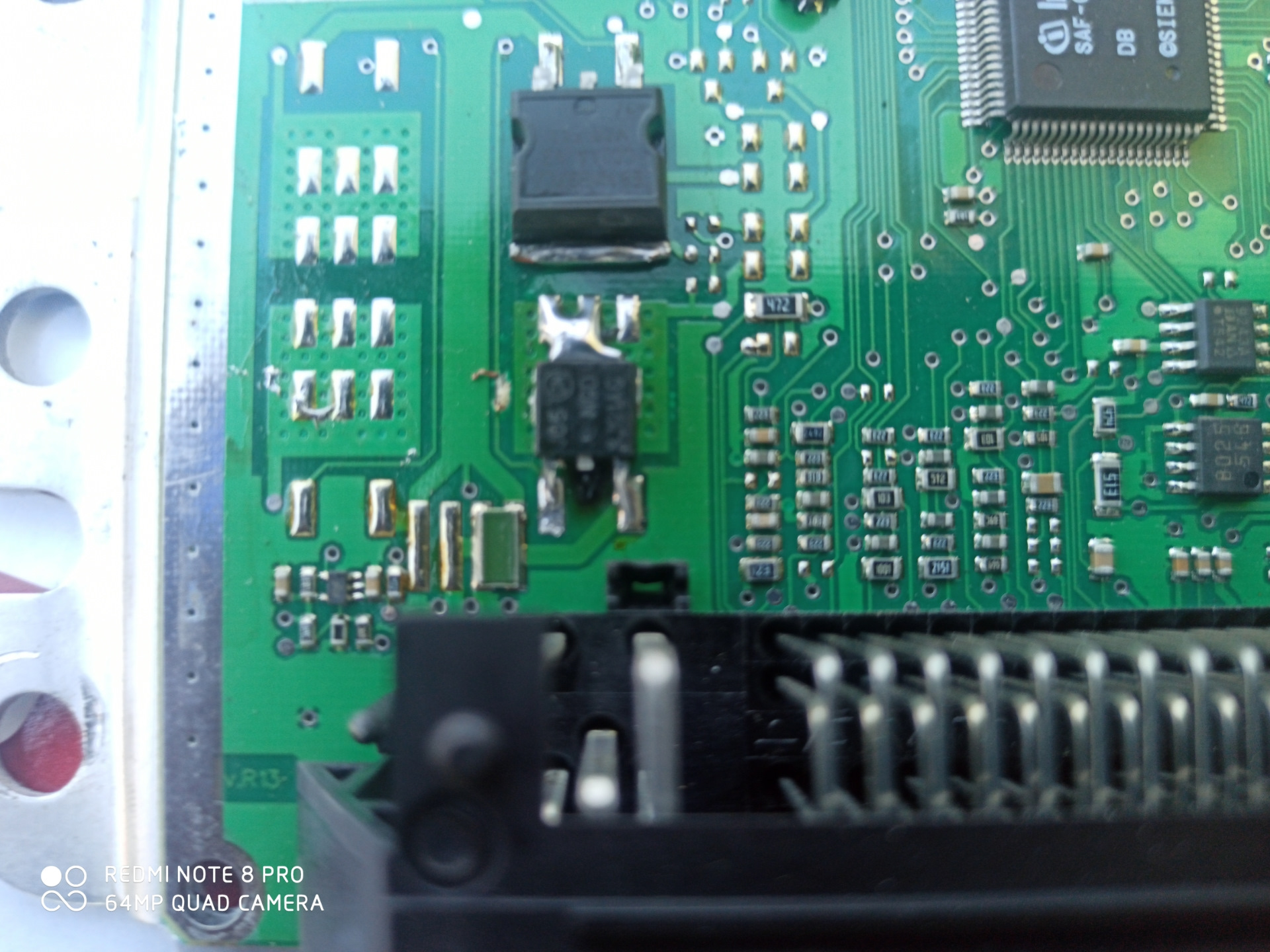

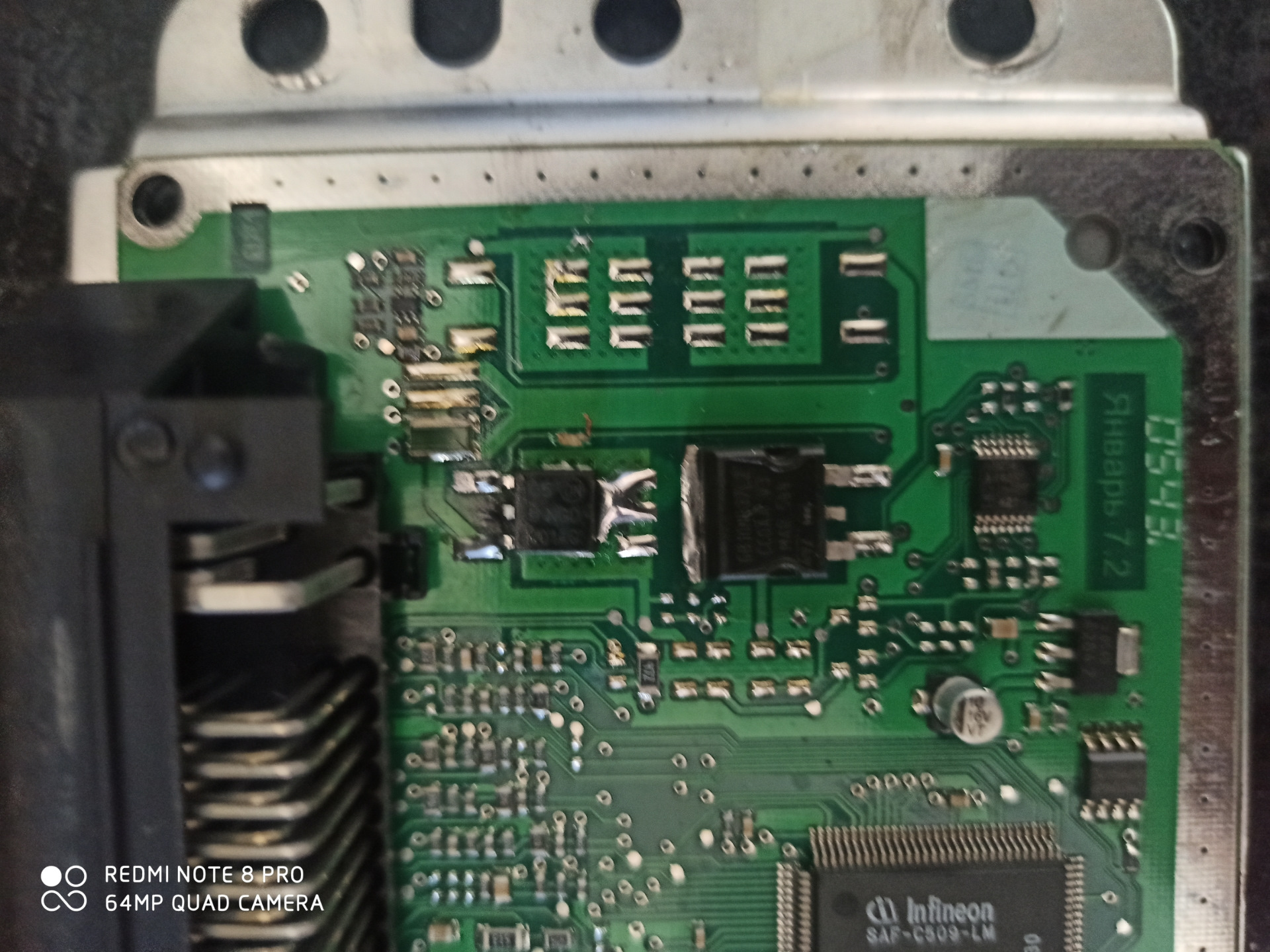

По привычке думал модуль поставил, а хрен там, спросил у клиента что делали до этого он ответил что варили пороги, тут все стало ясно разобрал мозги увидел что ключ сгорел и под низом маленький прогар

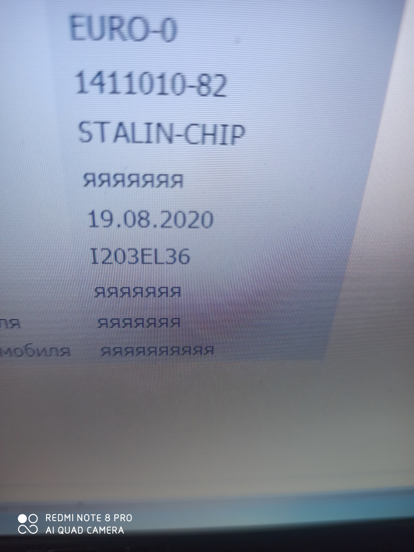

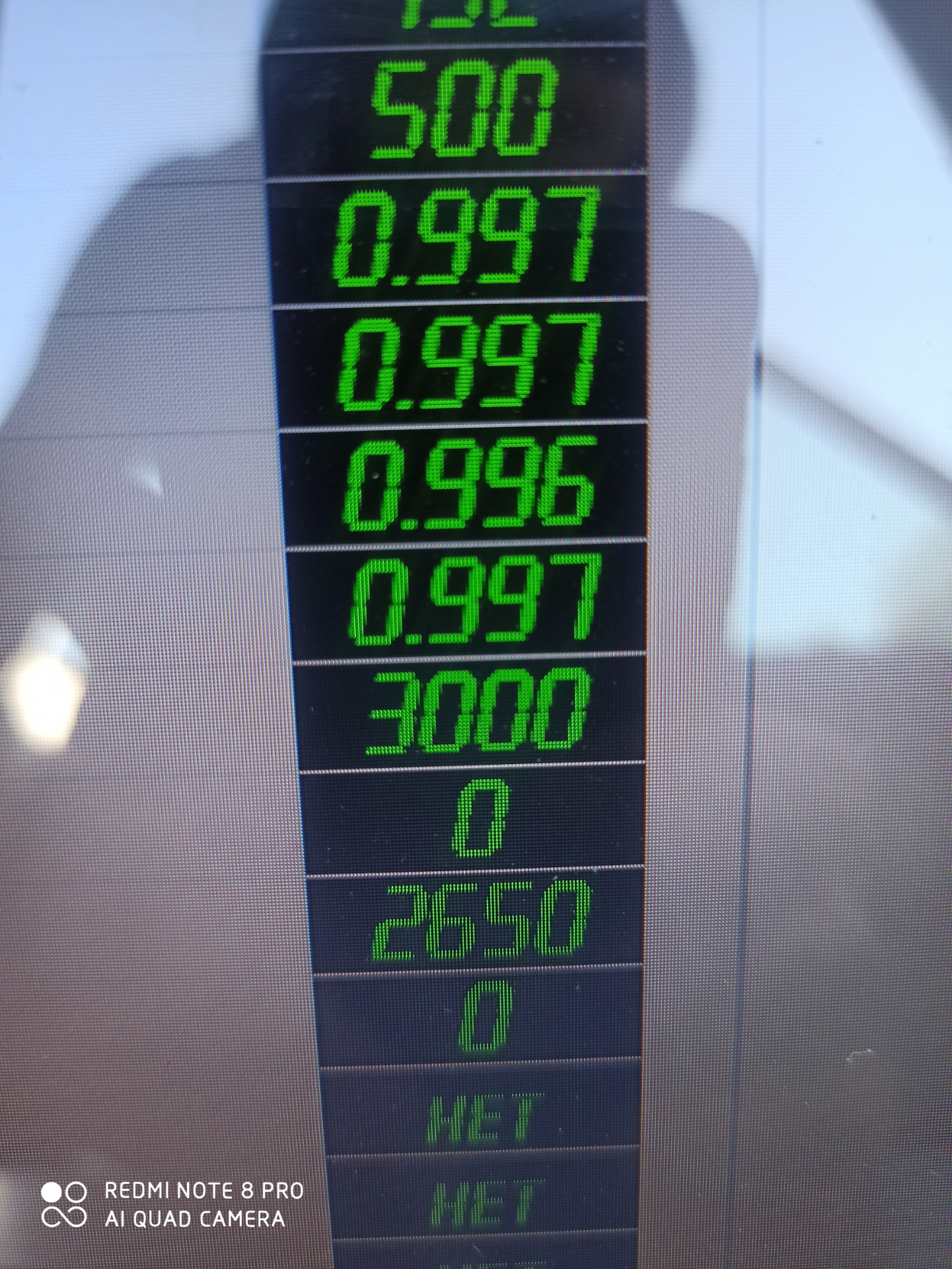

И сразу по желанию клиента перепрошил авто
И все равно хрен там не работают два цилиндра оказалось замкнуло в месте прогара мозги мусор

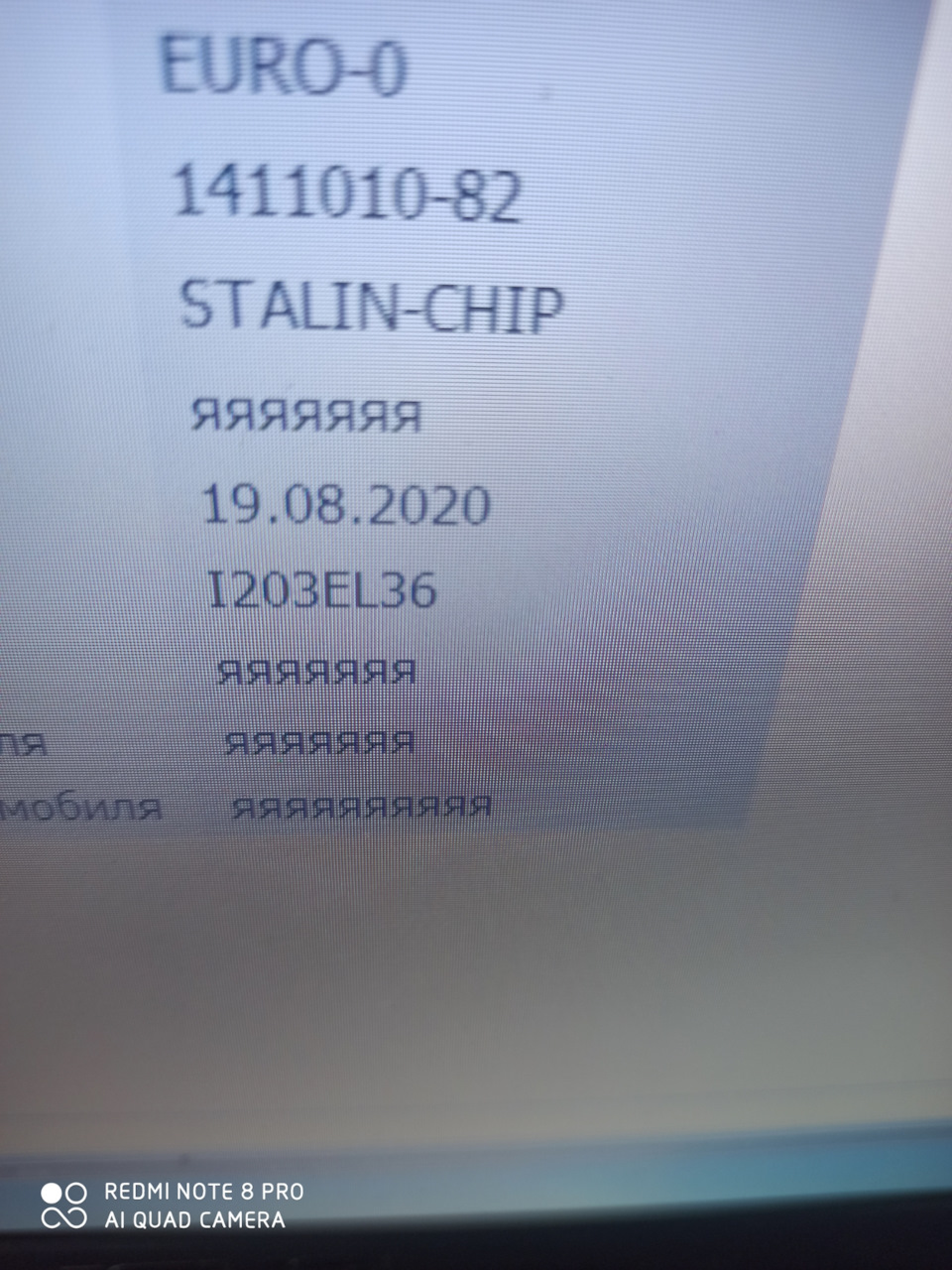

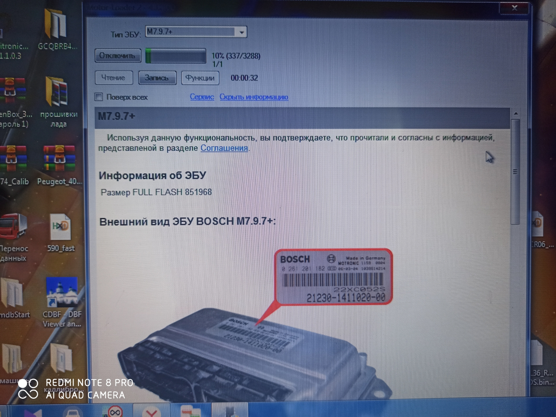

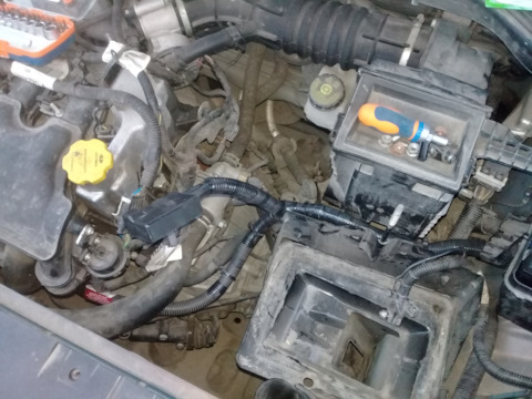

Поставил от калины
и опять прошил
Запчасти на фото: 261281, 21230141102000
Все встало на свои места )))
Вывод сей басни таков снимайте акум при сварочных работах !
