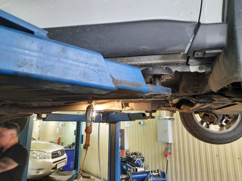

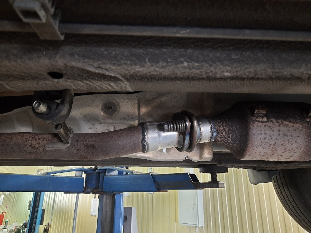

Подвижный фланец — это проблемное место у многих машин и на х-трейлах тоже, но говорят на 2.5л встречается реже или при большем пробеге. На каждом ТО регулярно я это место просматривал и уже был готов что скоро машина зарычит. Даже заранее был куплен фланец в сборе DCU 5560 за 700р. И как только появилось легкое рычание, начал искать мастерскую для ремонта.
Ремонт простейший, его любой начинающий сварщик выполнит, но почему то везде называли заоблачные суммы от 2500р + коэффициент за сложность. Я сразу такие СТО отметал. В основном искал на севере СПб. Кстати, получалось, что чем ближе СТО к категории "шараш -гараж — сервис", тем больше цена. Нашел СТО за 1000р + фланец в сборе. Спросили какая машина, сказали знают эту проблему и сразу объявили цену без всяких доплат за сложность. Фланец у меня был свой. Итоговая сумма вышла 1000р.
Только вот теплоотражающий экран не стали устанавливать, т.к. его снимали срезая болты и сказали что он там особо не нужен и никому даже на другие авто они его обратно не устанавливают. Но экран я забрал с собой. Возможно чуть позже придумаю как его обратно приспособить, неспроста же его на заводе устанавливают. Поспрашивал у знакомых хтрейловодов, они тоже подтвердили, что этот экран им обратно не устанавливали. Один знакомый делал у ОД, так даже там экран не стали устанавливать.

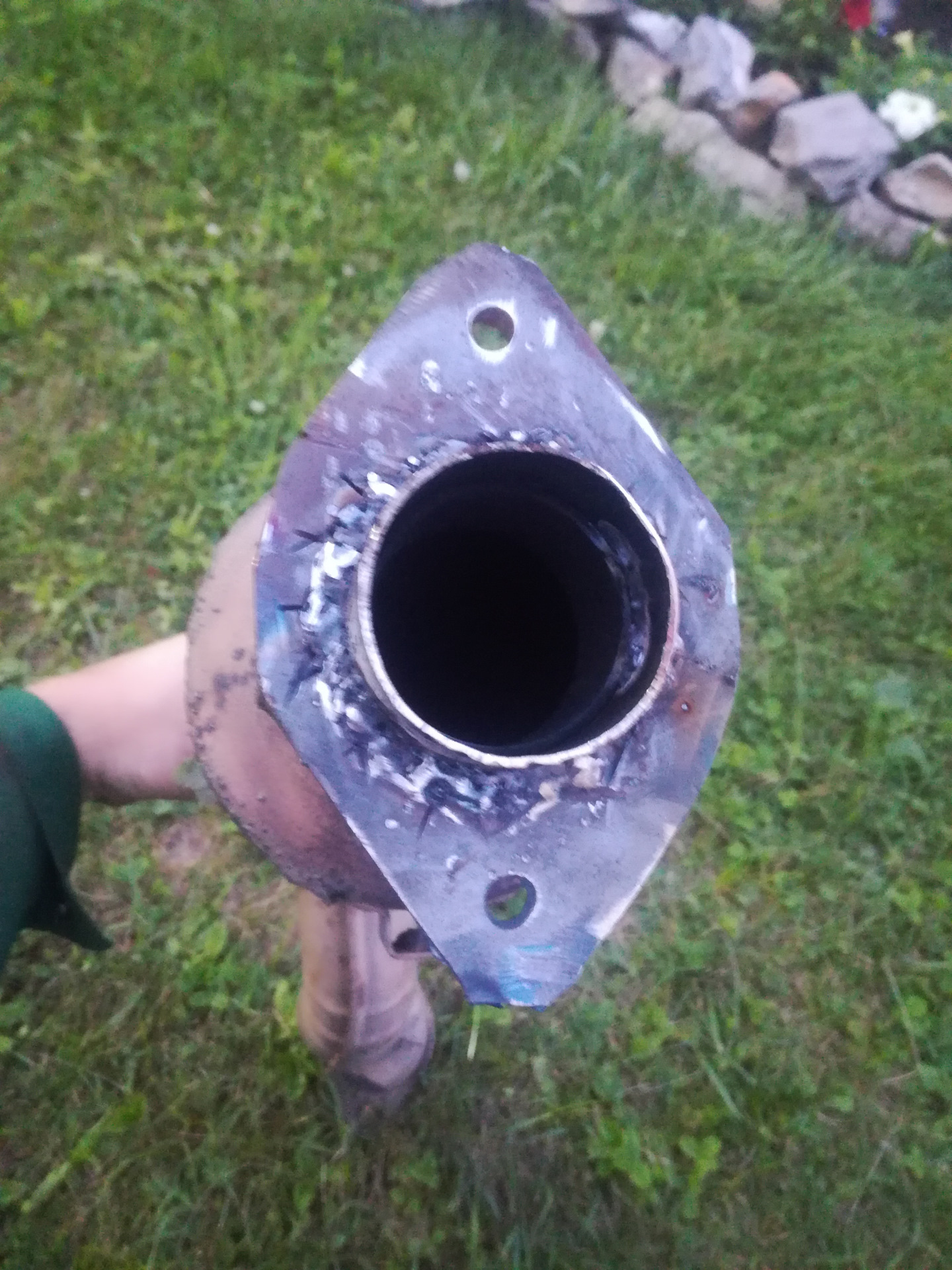

Тоже менял но фланец был куплен подороже и мне кажется получше этого
a.d-cd.net/agAAAgJ0Y-A-960.jpg
Да, пластина с резьбой выглядит толще
Да это так, а ваша это та что стояла и сгнила как и у меня, поэтому я и купил на Авито подороже они обе пластины одинаковв
Я себе вот такой фланец заколхозил из того что было! Около 10 мм толщина пластины 😂

Прокладка между фланецем оригинальная подошла?
Вроде данный фланец идёт в сборе с этой прокладкой. Я ничего не разбирал, сварили и затянули
