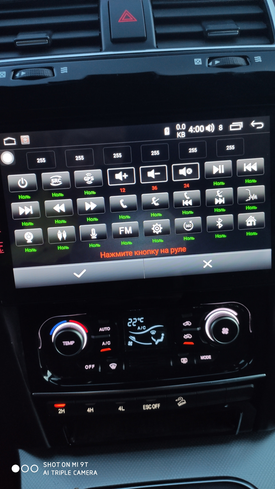

Приобрел китайскую магнитолу взамен штатной. Все хорошо, кроме кнопок на руле. Не работают. Нашел одну запись на эту тему. www.drive2.ru/l/7457705/ При заведенной машине на колодкемагнитофона на контакте от кнопок висит 9 вольт, а должно быть 3.5 вольта. Если обрезать питание подсветки кнопок, то все нормально.Значит повышенное напряжение приходит с подсветки через светодиоды. Сделал так же. Но теперь нет подсветки кнопок на руле ( что не так уж и важно) и настройки кнопок периодически слетают. Вот это напрягает.
Как с этим бороться? Надо электросхему подключения кнопок на руле. Сам пока не нашел, может у кого есть.
