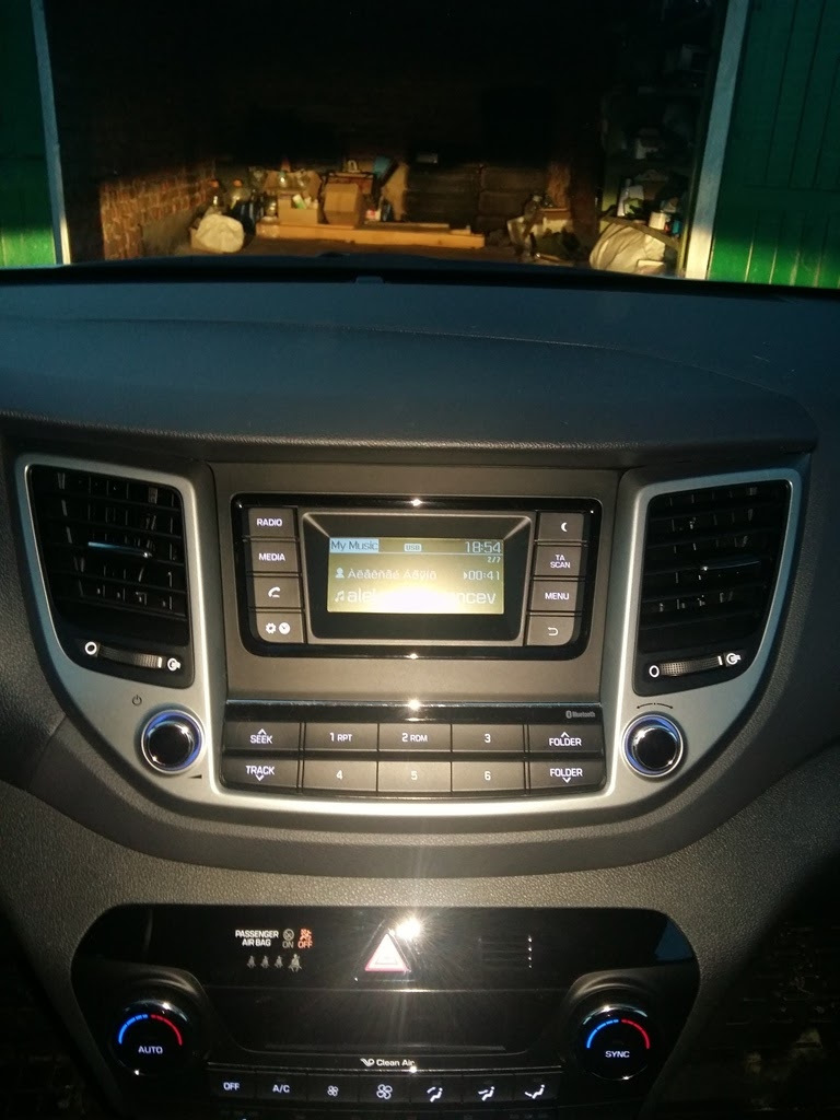

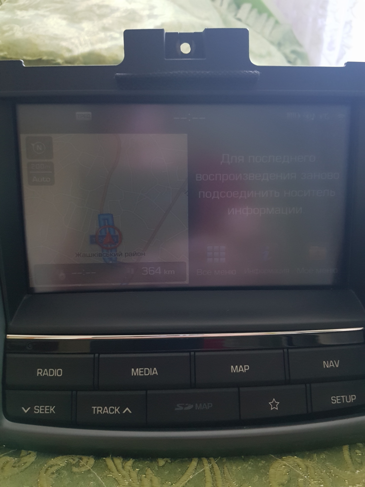

В конце прошлого года запланировал поставить систему BSD, купил радары, кнопки и проплатил зеркальные элементы, но коронавирус внес коррективы, и зеркальные элементы не отправили с Кореи. Вернули деньги. Немного поже попались мне на Алегро зеркала от рестайла в сборе в моем цвете, с системой BSD и даже камерами. Цена была приемлемая. В одном зеркале был сломан поворотный механизм складывания. Я их купил. Отремонтировал поворотный механизм, перекинул со своего зеркала, все подошло. С этого и началось, раз есть камеры в зеркалах, то почему бы не быть круговому обзору? Начал изучать и вникать в эту тему. Хочу выразить огромную благодарность DarkLeo Анатолию, URS-Tuning Мише, RusssG Руслану, за предоставленные схемы и помощь. Штатный круговой обзор появился только в рестайле и подразумевает ШГУ с уселителем. Было куплено ШГУ под усилитель, думал что поменяю мат.платы и все будет работать. Оказалось в ШГУ рест и дорест разные дисплеи — резистентн. и емкостный. Уже облом, работает но тускло и не работает тач. Дальше нашел у себя штатное радио, и начал впихать невпихуемое…

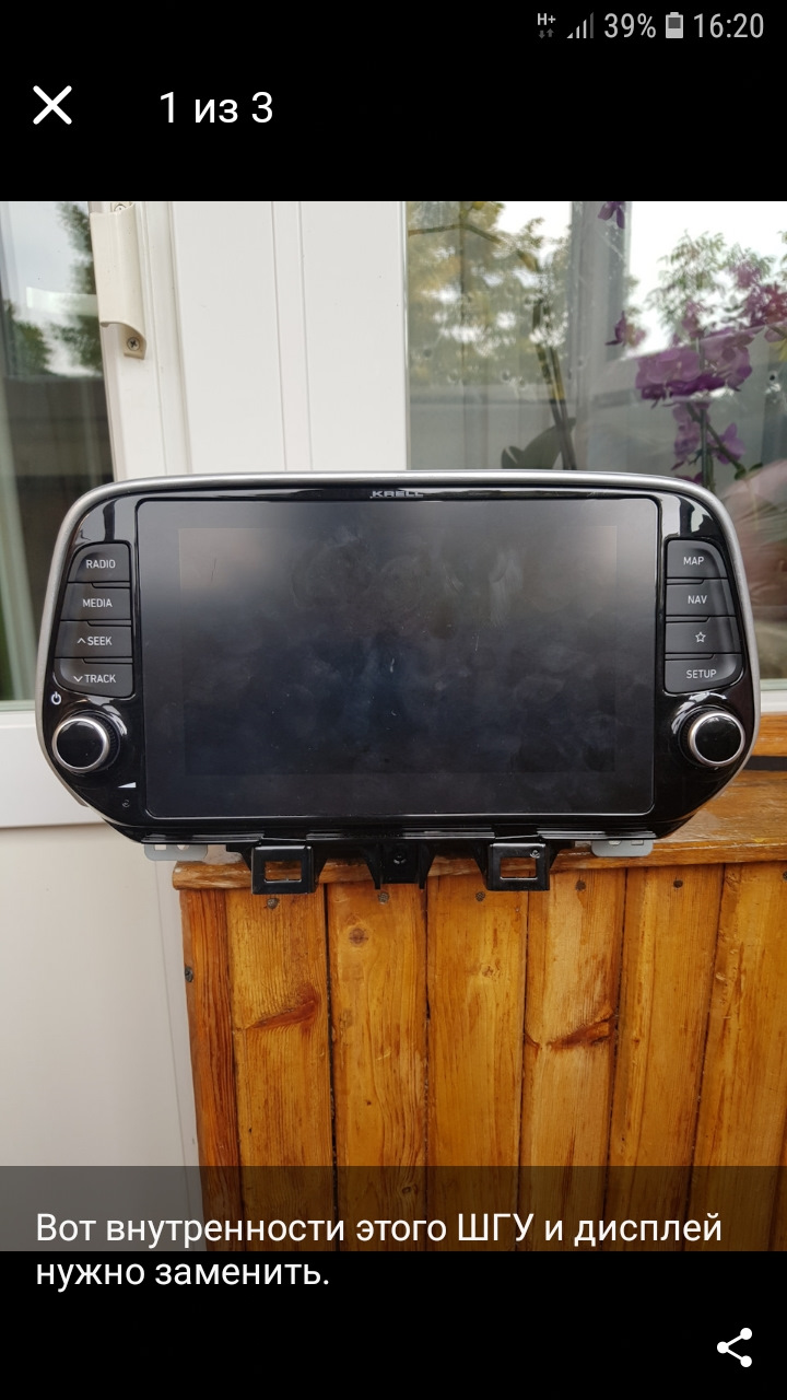

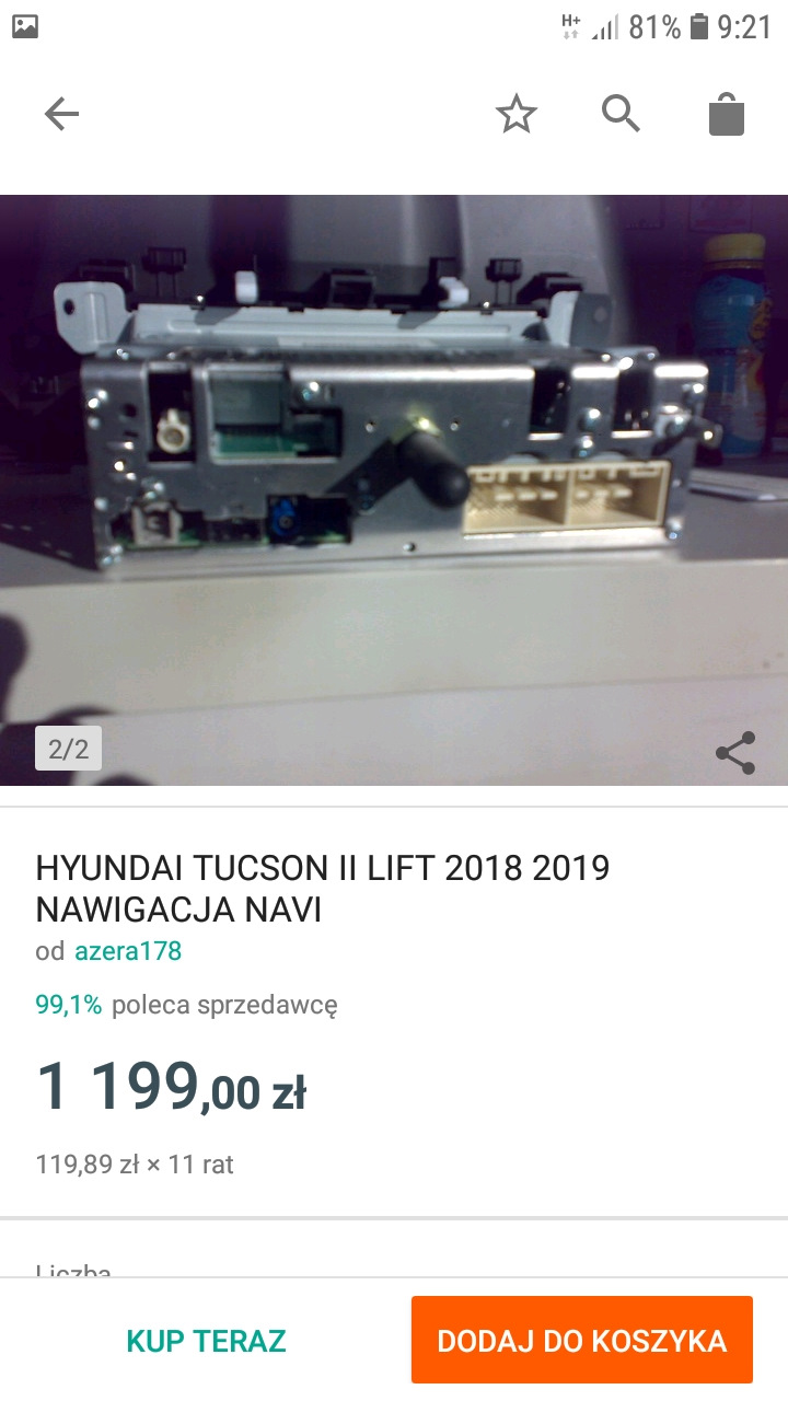

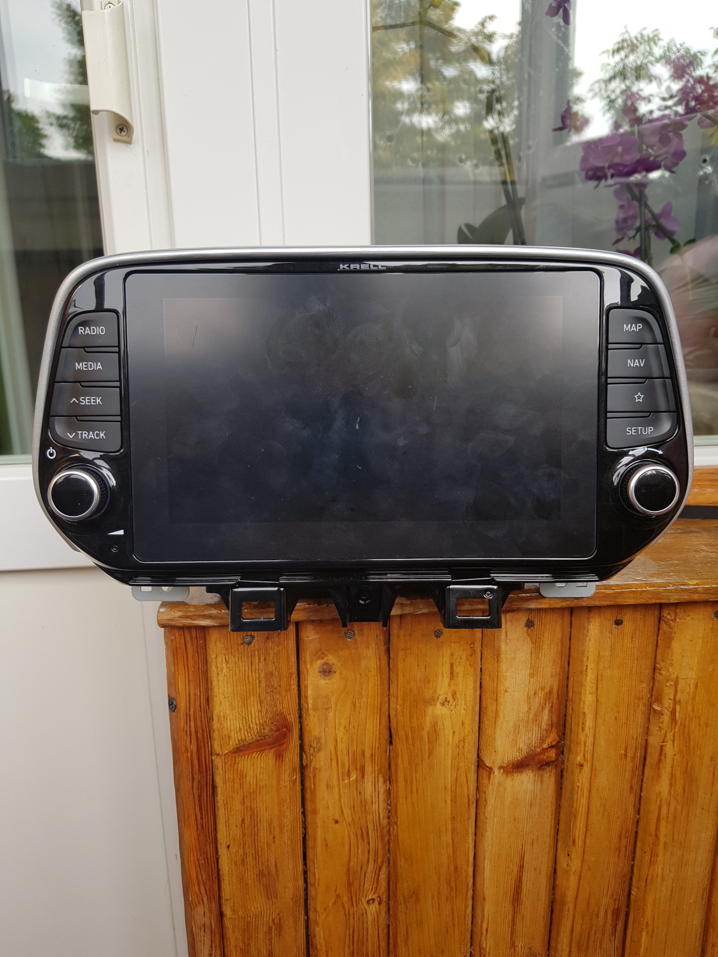

Ух ты! Интересно! А я думал у меня максималка, рест. конец 2018. Но у меня нет кругового обзора. ГУ большое, такое как на фото, но без надписи сверху. Ещё удивился, что бывает штатный саб. Просветите пожалуйста по видам ГУ и вариантам музыки.
С наружным усилителем как на фото идет Krell, она с сабом. И такая как у вас. 2 вида всего.

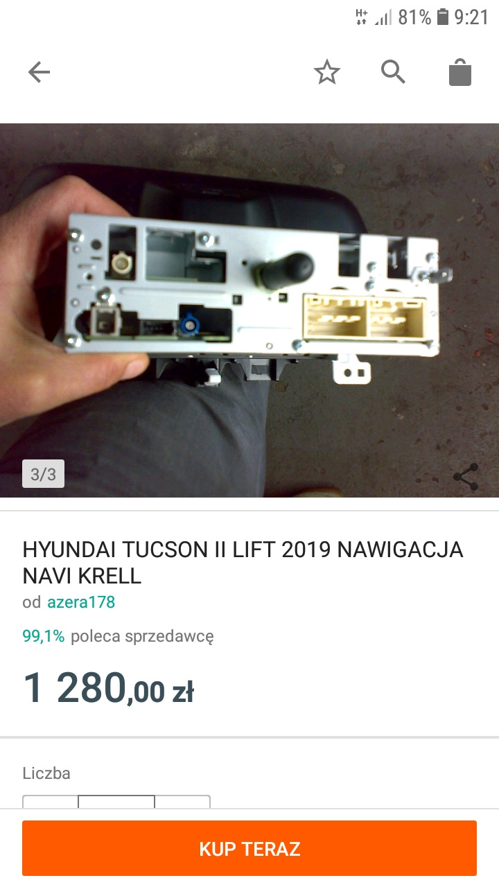

Походу отличие этих голов только надпись krell. Нашел фото обеих магнитол, разьемы все удар в удар. Усилок подозреваю аналоговый как на бмв работает повысокому уровню.
Отличие внутренний и внешний уселитель.
BoxaS
BoxaS

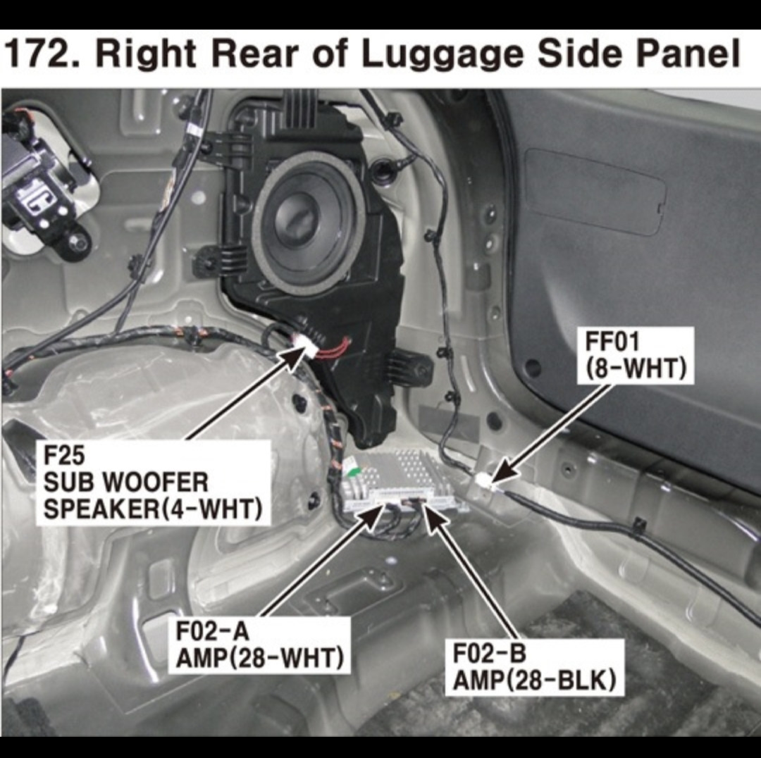

Скорее всего динамики kreel мошнее и просто ставят усилок внешний +выход на саб. Фото платы нет мафона этого ? На усилителе есть кан шина?
На уселителе есть М-CAN, фото плат есть. Что оно вам даст? У Krell нет внутренного уселителя TDA, не запаян он. Остальное все один в один.
Интересует момент переделки в krell
Отличия есть.На плате не распаян блок усилителя.Звука не будет через штатную акустику

Вот так выглядит внизу усилитель.

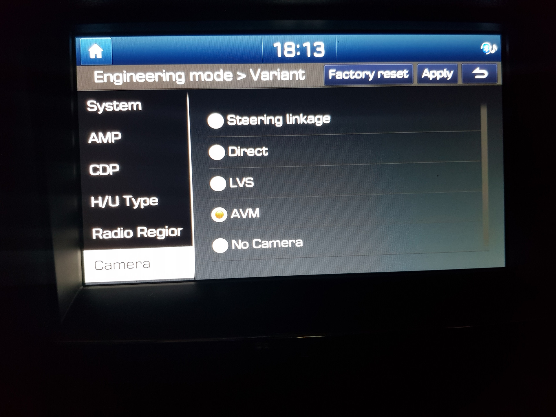

Я там в инженерное меню полазил с помощью Руслана, он написал его надо ещё активировать как то, но для этого надо что-бы его увидела система, ты знаешь как включить?
Я попробую покопаться в инженерке на старом дорест ШГУ, блок КО у меня щас подключен. Может что то и в нем появилось связанное с avm.
Ок напиши потом хорошо.

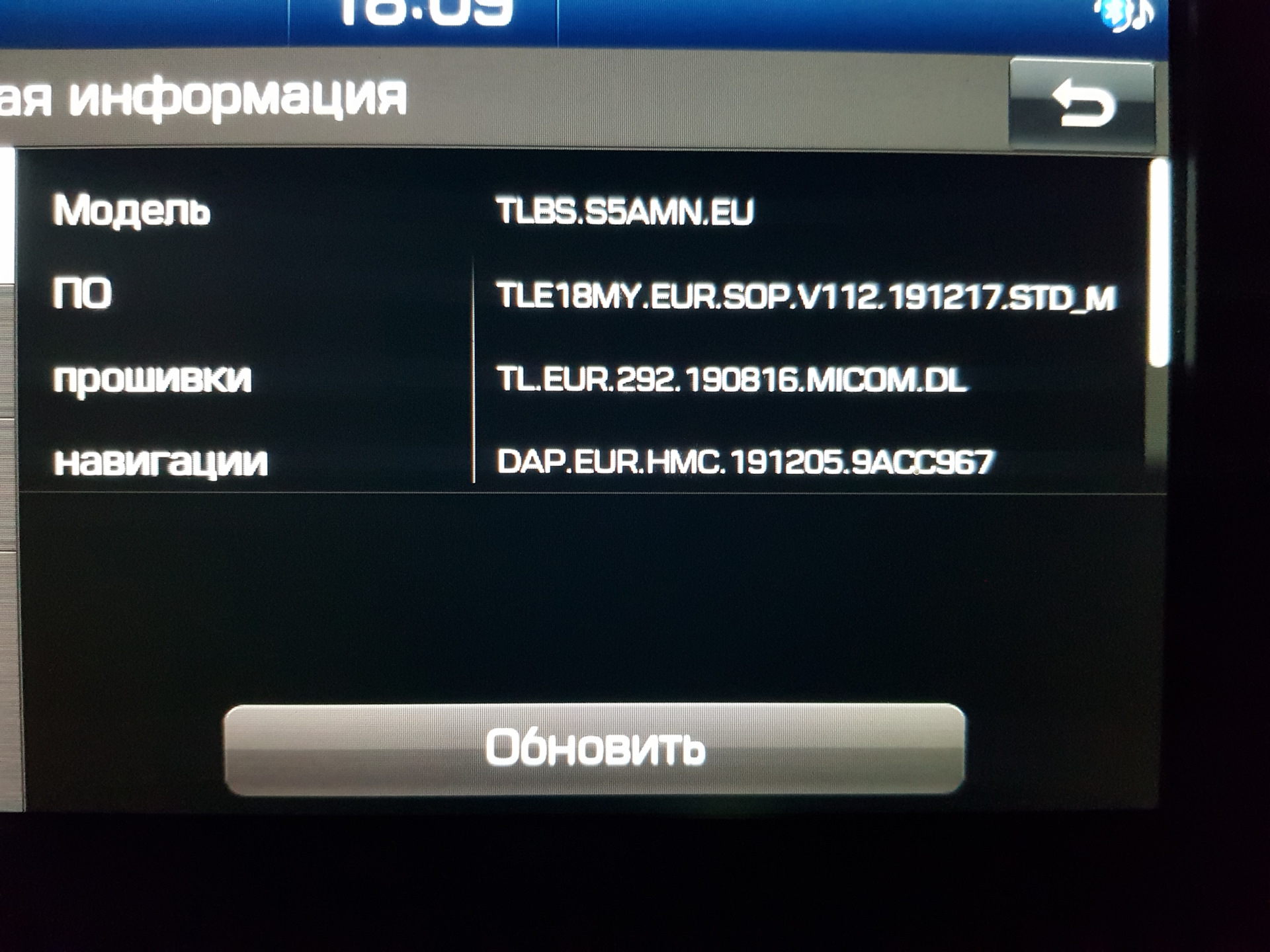

Версия модели сама поменялась. и в камере нашел avm стоит, хз. может так и было.
serpuntik63-1
Поменялась когда блок подключил?
Ну да. Я вот только щас заметил.

Получается ничего в настройках сделать не надо, шгу сама определяет что подключен круговой обзор и настраивается на него?
Вроде как да. Хз. может если все камеры подключу, то заработает. я вот не знаю должны 2-3 камеры отдельно работать? Если кака я то одна или 2 шт вышли из строя?
