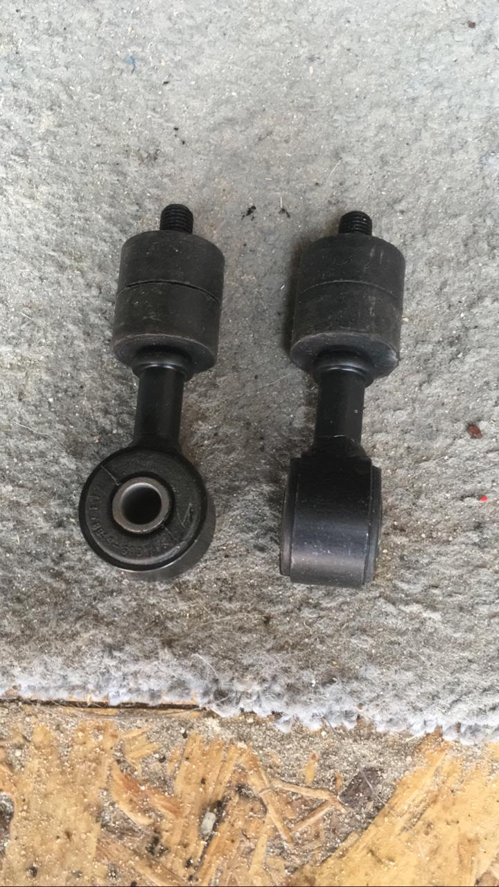

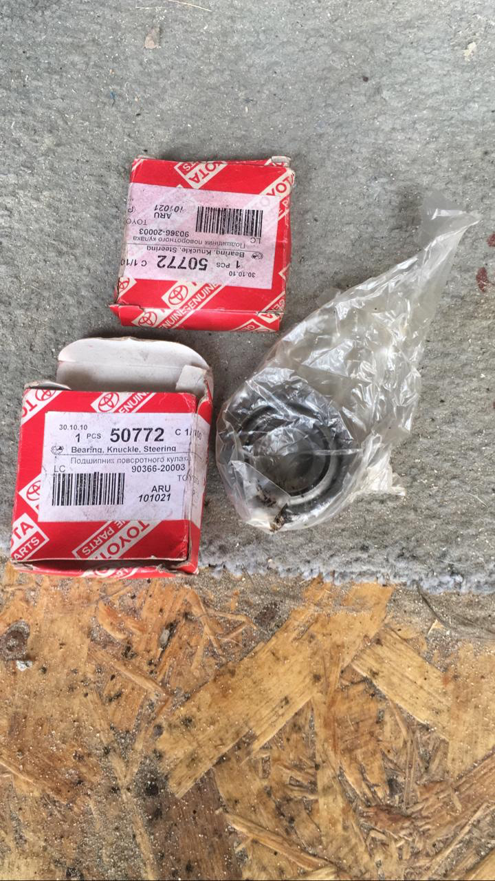

И отправились мы на станцию к проверенным парням, менять Привода и всё что им сопутствует…
После замены приводов, сальников и ступичных фланцев, покатившись сделали вывод, что толчки, пенки, вибрации сократились на 70%, теперь ждём Карданы и всё будет огонь🔥
Запчасти на фото: 9031035010
Запчасти на фото: 9031158011
Запчасти на фото: 4121426011
Запчасти на фото: 4553560010
