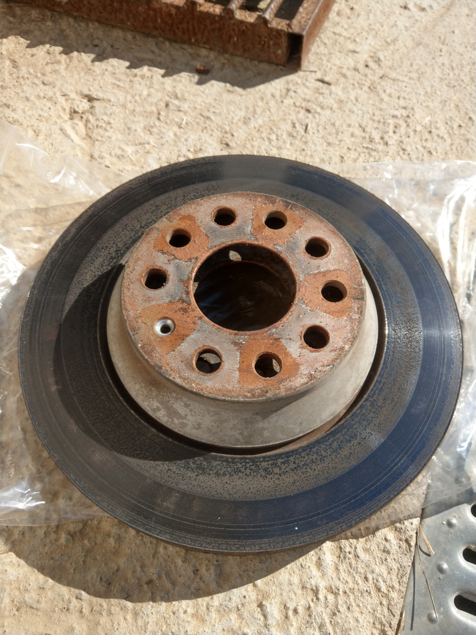

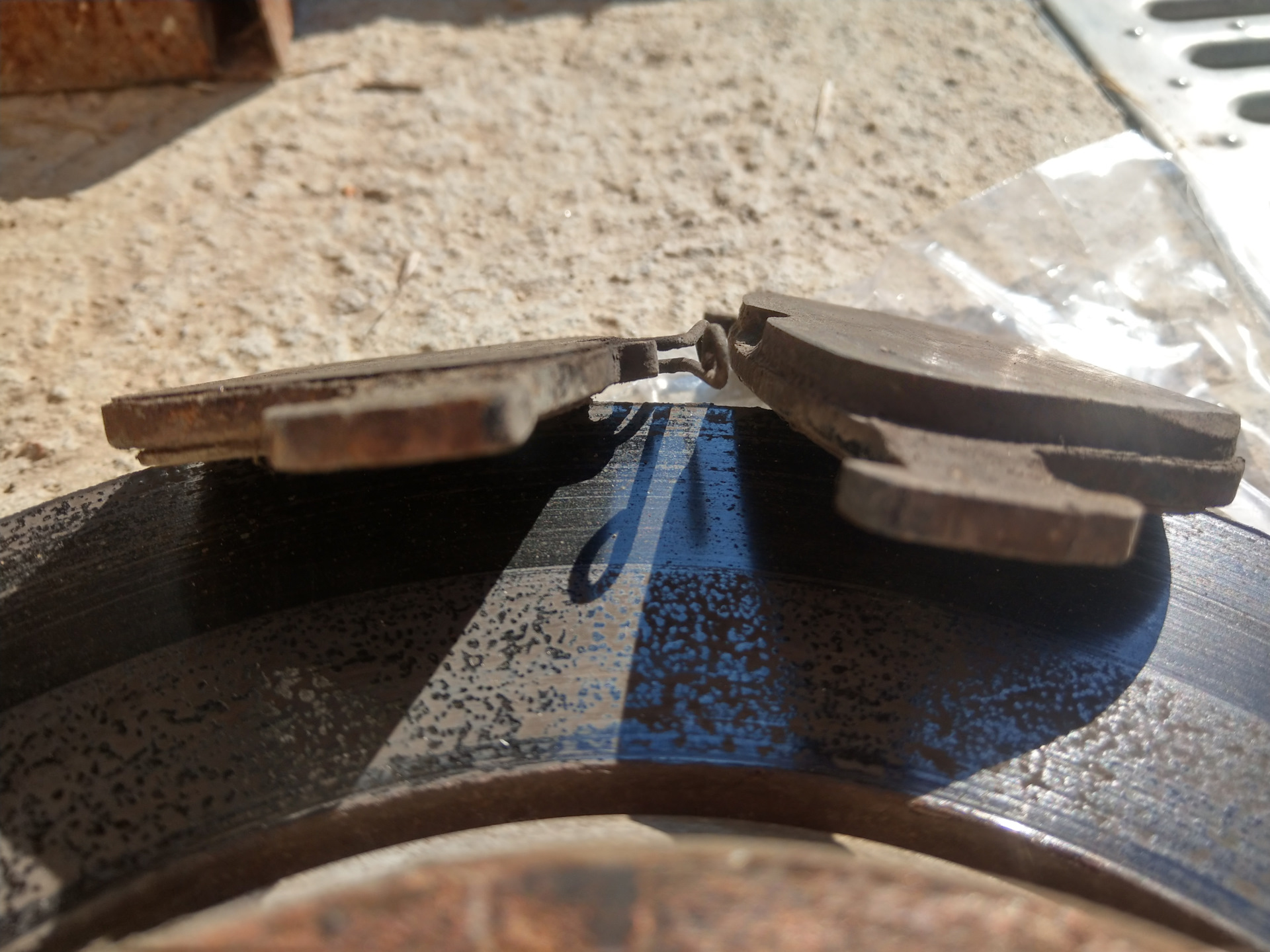

Бонусом заменил задние тормозные диски и колодки, помыл инжектор.

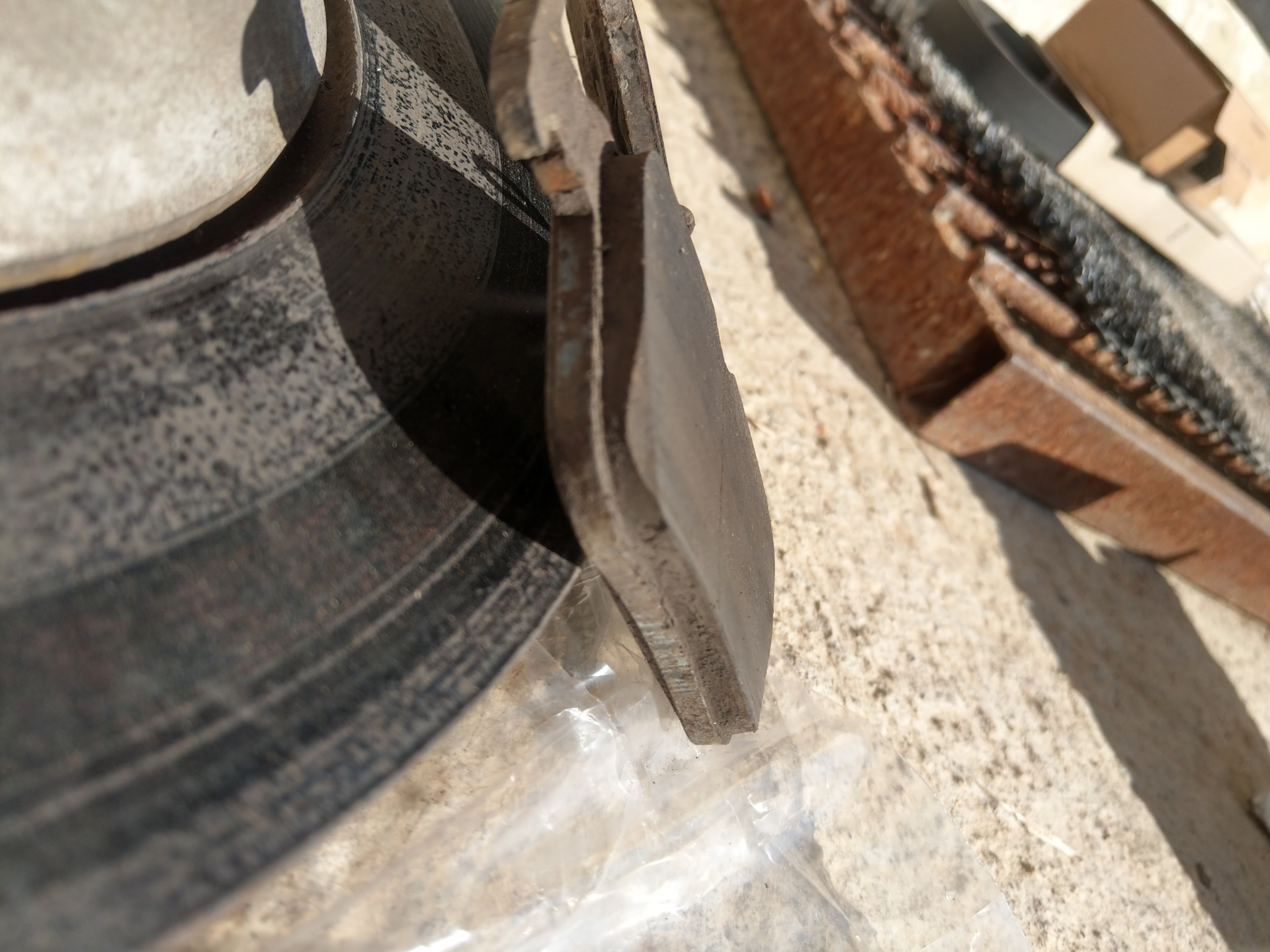

Тут вообще нонсенс. Я видел, что диски слегка порыжели, это да. Чувствовал, что на торможении это никак не сказалось.
А оказалось, что внутренняя колодка вытерлась в нуль — покажу на фото.
Диски при этом почти без износа.

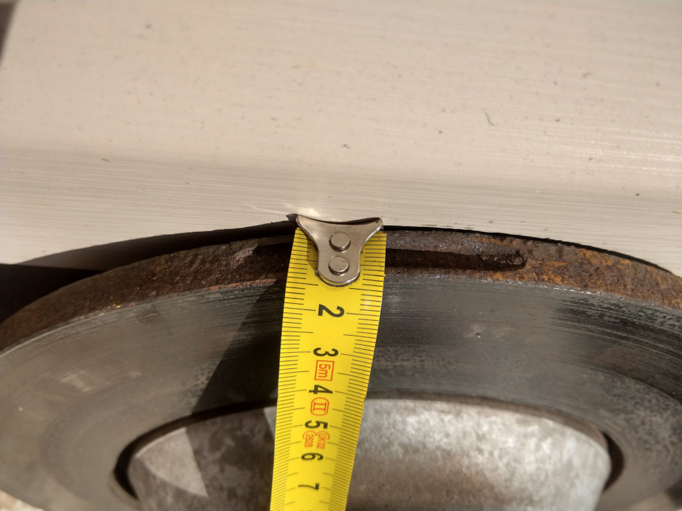

Толщина здт 12мм, при значении новых — 14мм.

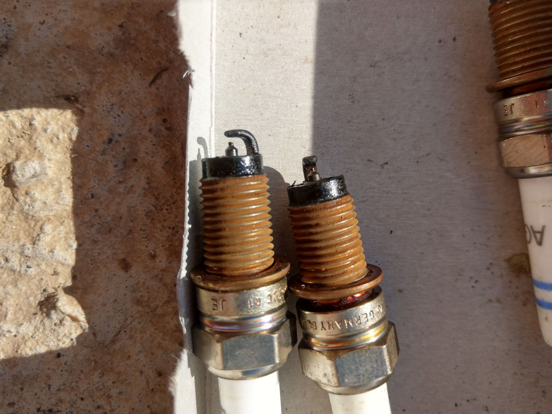

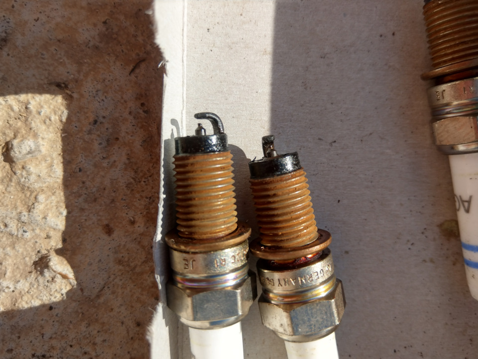

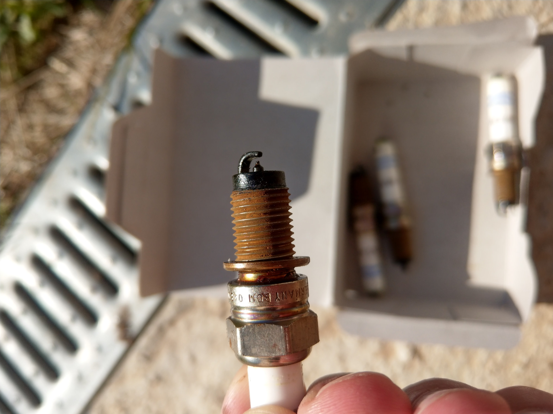

Фото свечей, прошедших 60 ткм так же прикладываю.

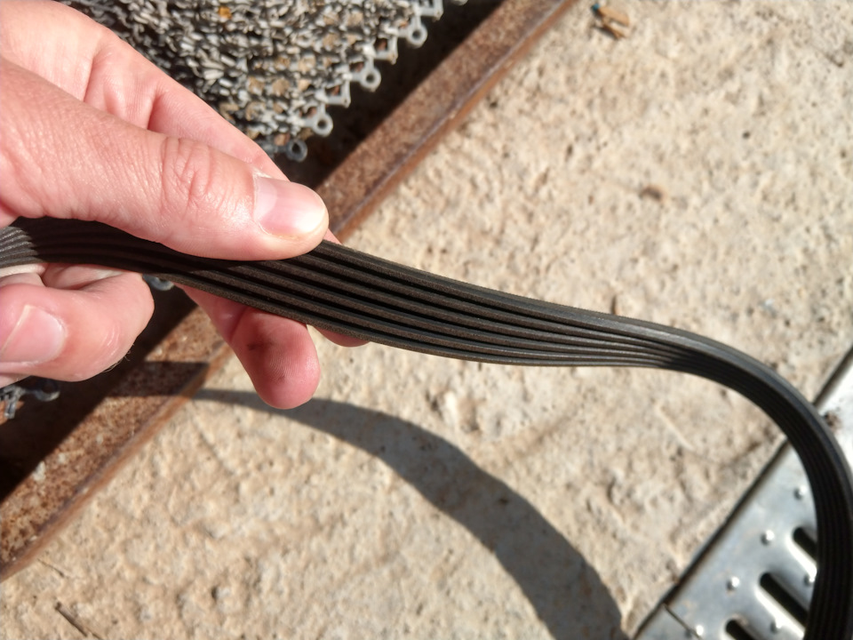

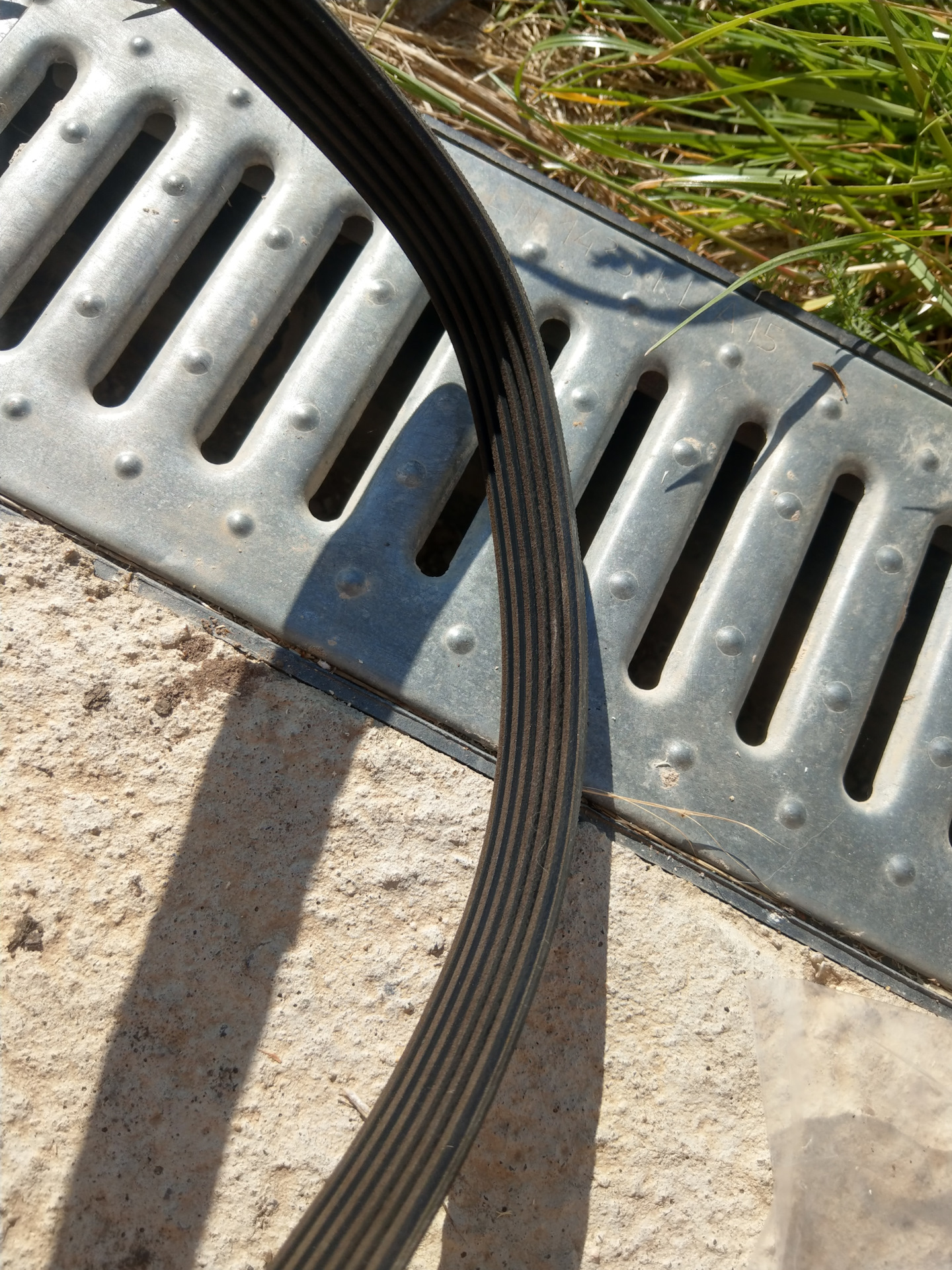

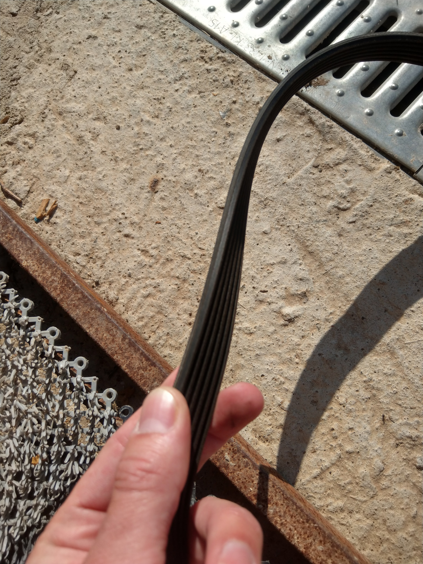

Ремень поликлиновый — без износа.

Эти диски можно отдать только мусорному контейнеру. Они мёртвые.
С изрядной долей вероятности так и будет.
Сперва забуду о них и проявляются до весны в гараже, а по весне уборку начну и отправлю в помойку.
В коробку скидывайте, потом кучу металлолома сдадите, я так и делаю, скидываю в коробку, диски, колодки,

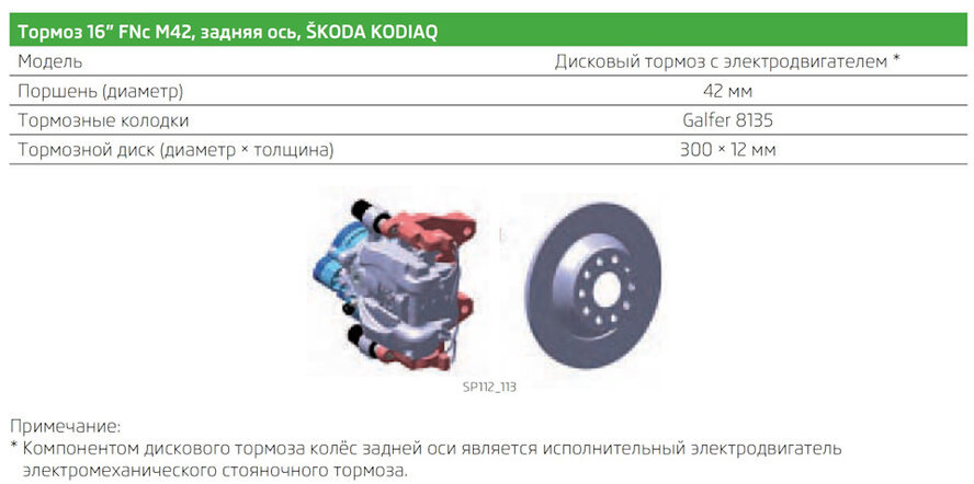

Толщина новых задних тормозных дисков 12 мм
Учитывая погрешность рулетки, там примерно столько и осталось :)
В любом случае толщину дисков меряют спец инструментом.
Согласен. А инструмента для измерения у меня нет. Поэтому использовал рулетку.
Поверхность диска ровная, без правок и рытвин. Поэтому и написал, что толщина чуть меньше завода.

Я на своих тоже намерял 12мм на пробеге 43 тыс. Такое впечатление, что они не изнашиваются.
Но не обычным. В Elsa точно расписано, что за инструмент. Измеряется минимальная толщина диска, обычный штангенциркуль покажет максимальную.
Я не видел инструмент из ELSA, но штангенциркулем измерял плсередине рабочей поверхности, т.е. не по буртику. Было 12,0.

Износ есть, без этого никак. Возможно, Вы замер сделали некорректно, ведь по краю диска остаётся буртик. Он никогда не стачивается.
Я написал почти без износа :)
Свечи что то подозрительно ржавые по резьбе
Такие с первого ТО.
На ку3 тоже самое.
Это типа норма.
А зачем меняли диски, если они нормальные?
Дилер по другому не умеет.
)))) зачем тогда такой дилер?
Странный вопрос. Машина гарантийная и я считаю нормальным, купив новый автомобиль, обслуживать его так, как рекомендует завод изготовитель. В данном случае — в лице дилерского центра.
Странный подход. Завод изготовитель рекомендует менять тормозной диск, когда меньше 12 мм. У вас 14. Значит заводу эти требования подходят. А вот дилеру продать запчасть в 2 раза дороже и наварить прибыль с вас СЕБЕ в салоне — это уже рекомендации к замене.
