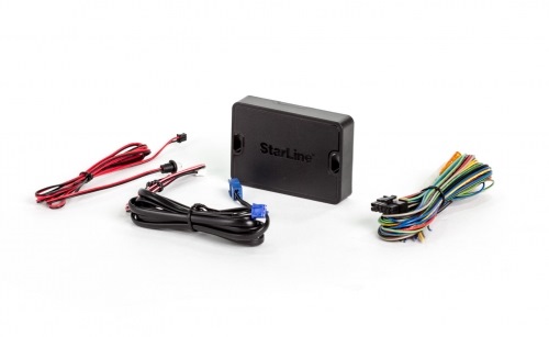

Устанавливал я противоугонную систему с автозапуском. Систему выбрал- StarLine A94
, в купе с GSM-GPS маяком М-21.

Так-как я использовал маяк М-21, я обеспечен неограниченной по дистанции обратной связью. Работает телематика. Модуль передатчик сигнализации убрал в не доступное и невидимое место.
