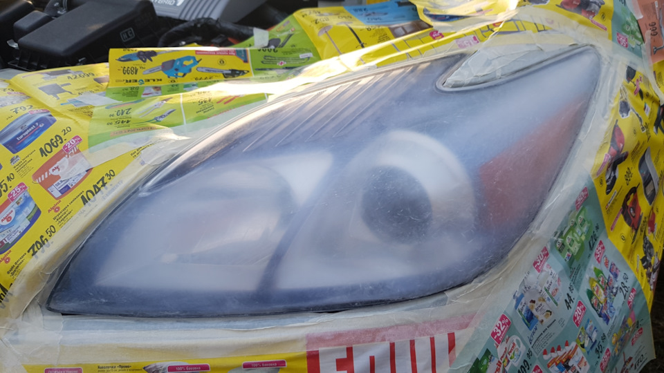

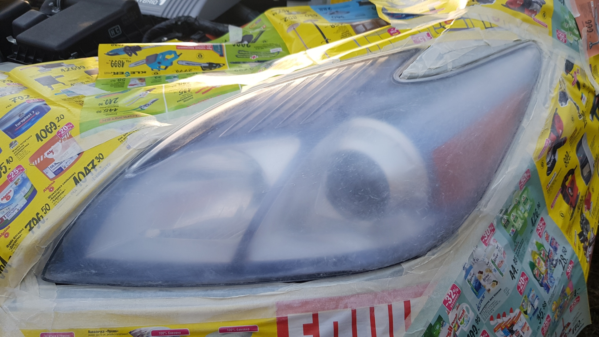

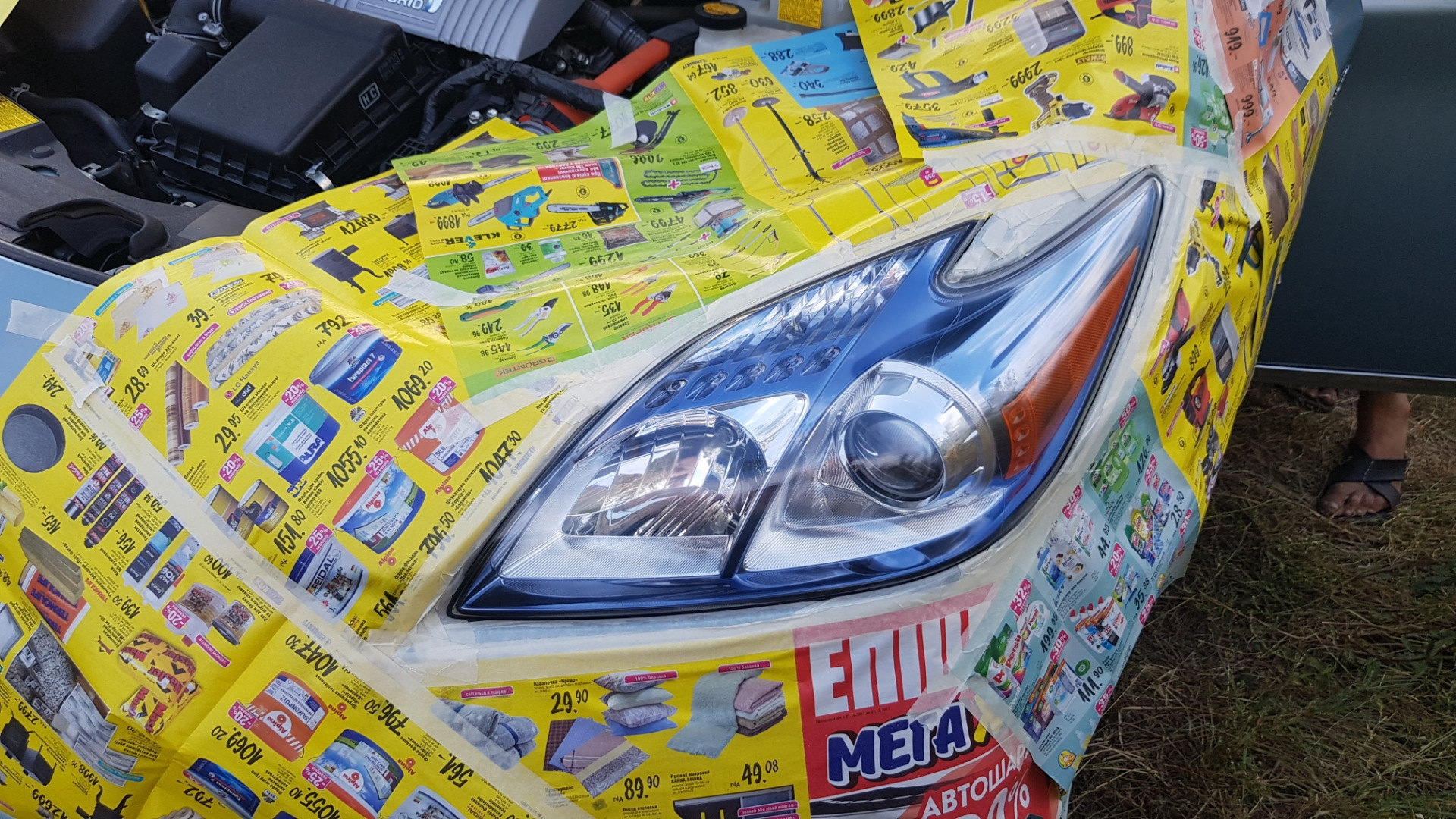

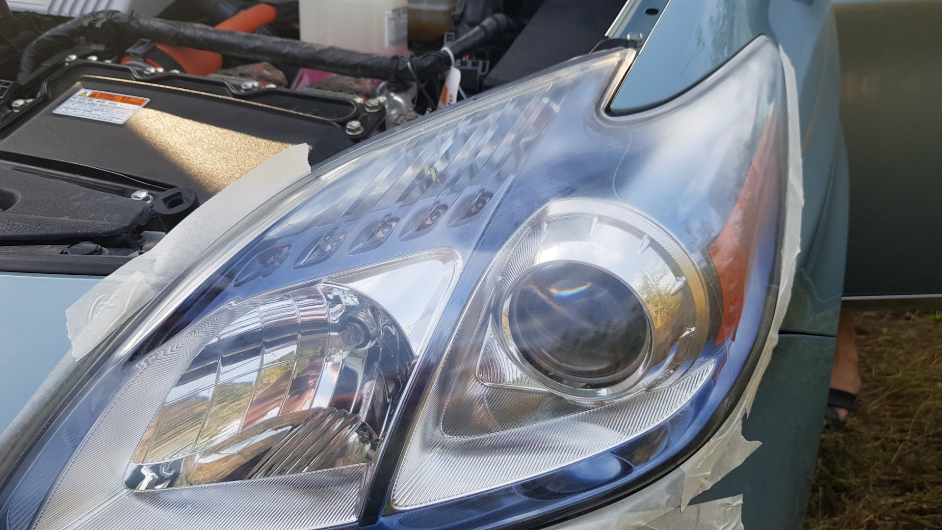

Фары были не то что-бы мутные но зацарапаны изрядно. Купил шкурки 600, 1200, 1500, 2000. Под машинку 150 поставку мягкую и понеслась.
Вот так было
И так, фото плоховато передаёт.

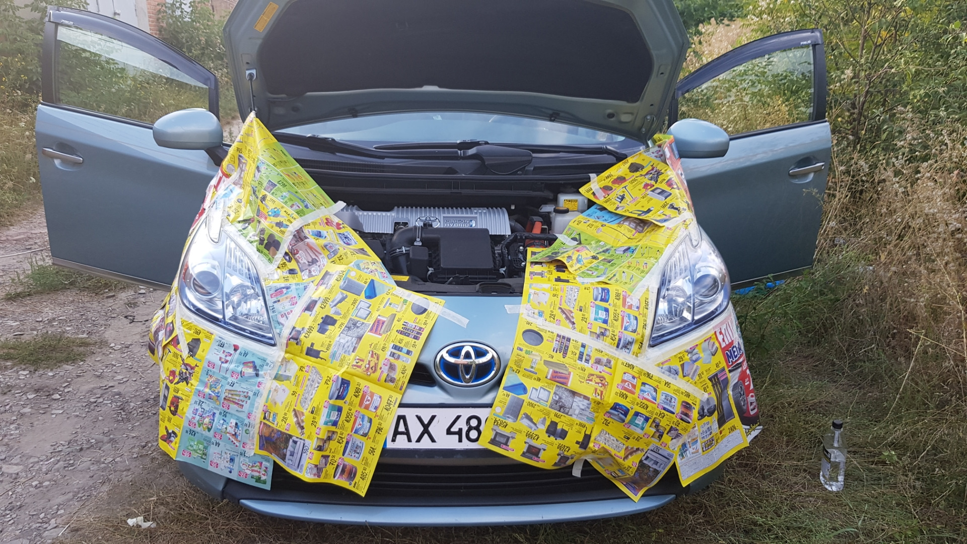

Обклеиваимся:)

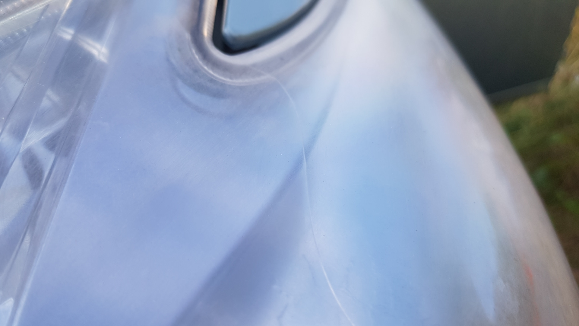

Чухаем по очереди всеми наждаками, стараемся не перегреть пластик.

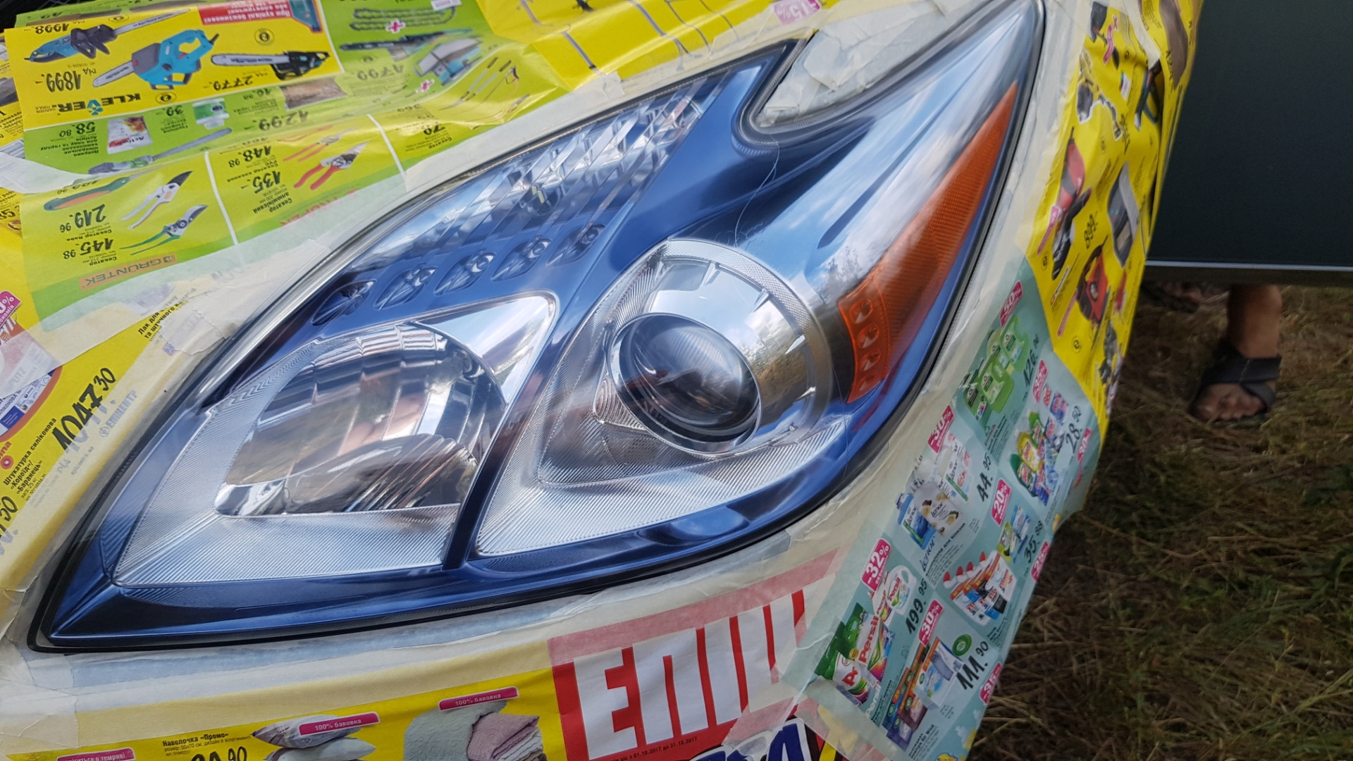

Вот уже под лаком.
Лак Body Clear Lens в аерозоле что не понравилось, но больше в моей окраине ни чего не было.

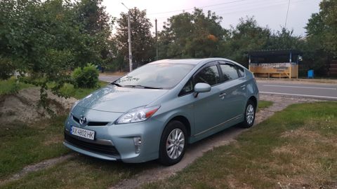

Вот.

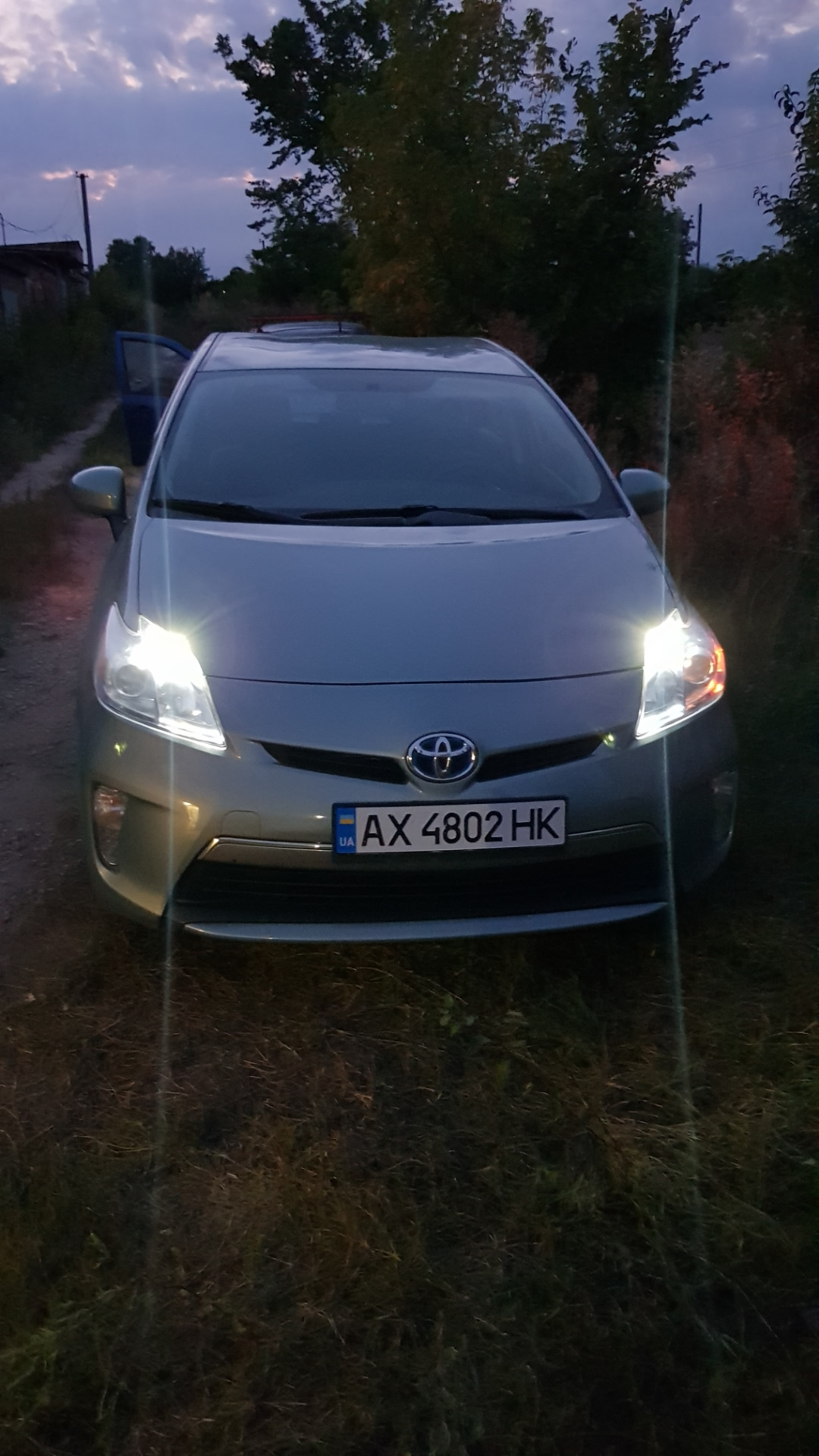

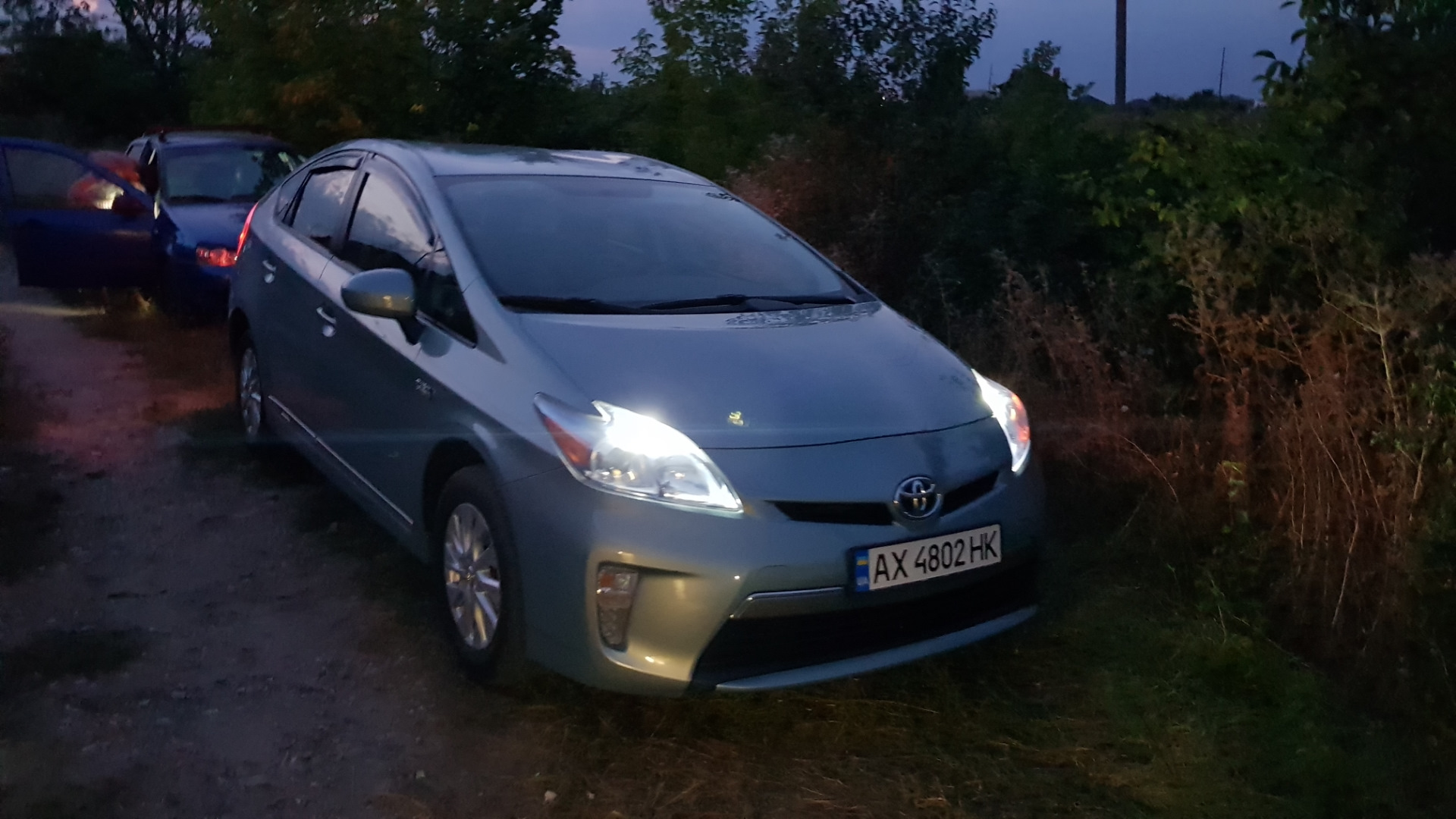

Вечерком с диодами в габаритах.
Еще.Итого 450 грн и 4 часа работы, можно было быстрее но из-за лака баллоне получился потёк. Пришлось одну фару переделывать.
