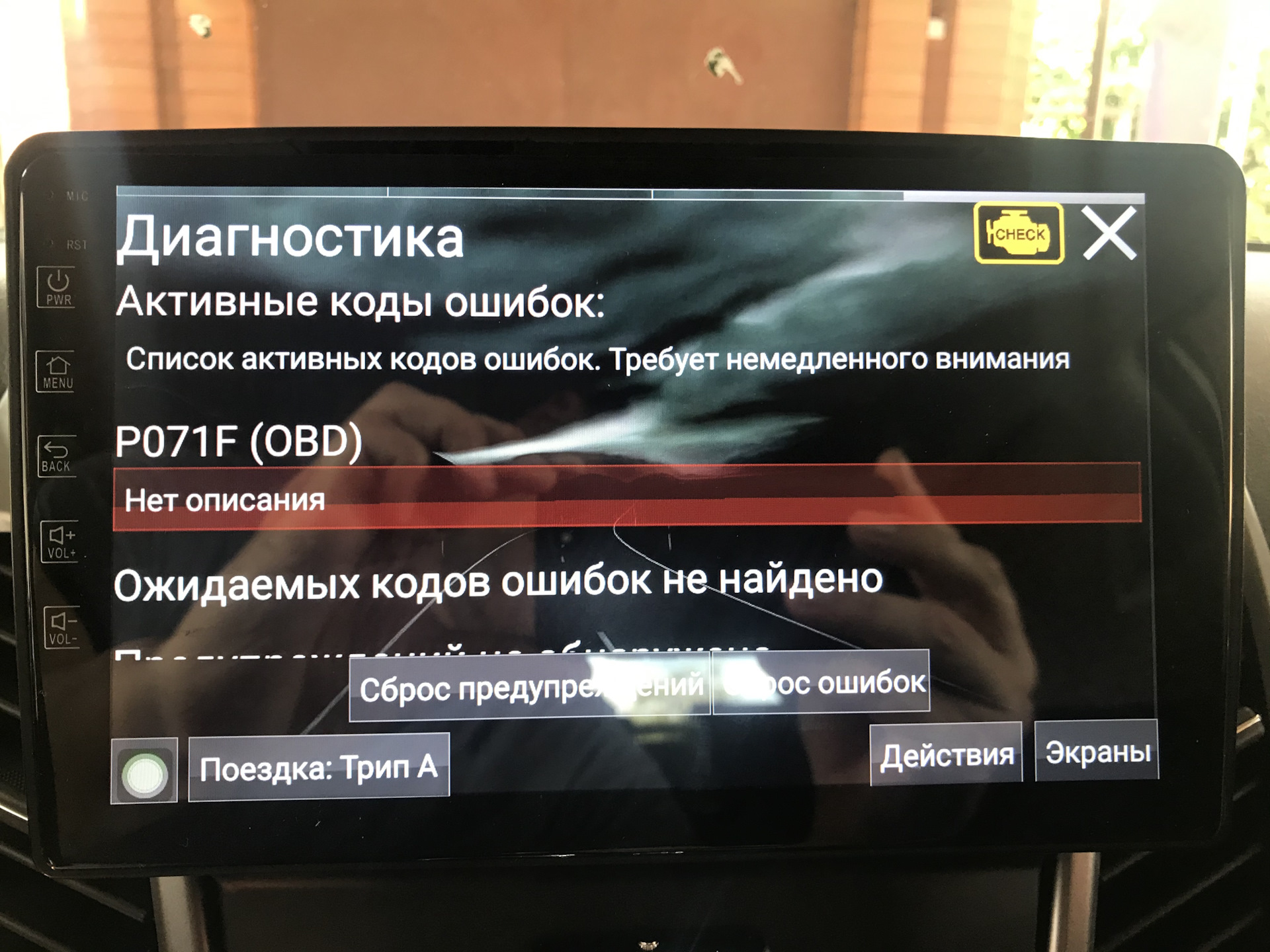

При подключении диагностического сканера или через ELM327 на АКПП можно увидеть ошибку P071F (высокое значение сигнала ручного переключателя повышения/ понижения передачи (Up/Down) рычага селектора (TGS).

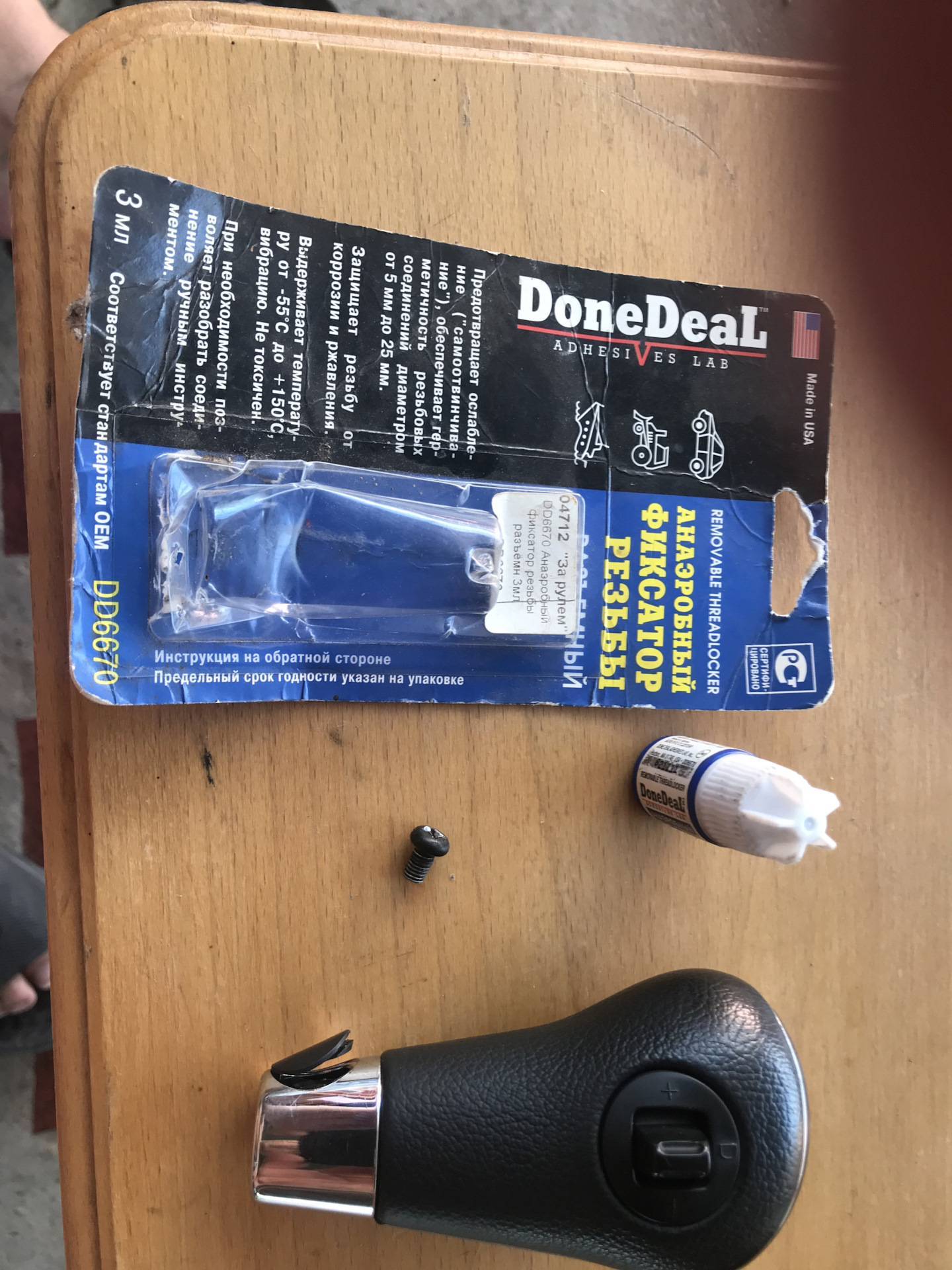

В большинстве своём связано это с люфтом наконечника рычага из-за прослабления затяжки болтика крепления
Рычаг снимается легко, переводим в положение D, убираем заглушку болта крепления выкручиваем и тянем ручку вверх. Осматриваем на отсутствие повреждений контакты внутри ручки, на рычаге, работоспособность кнопки ручного управления коробкой и собираем обратно, посадив болтик на фиксатор резьбы.

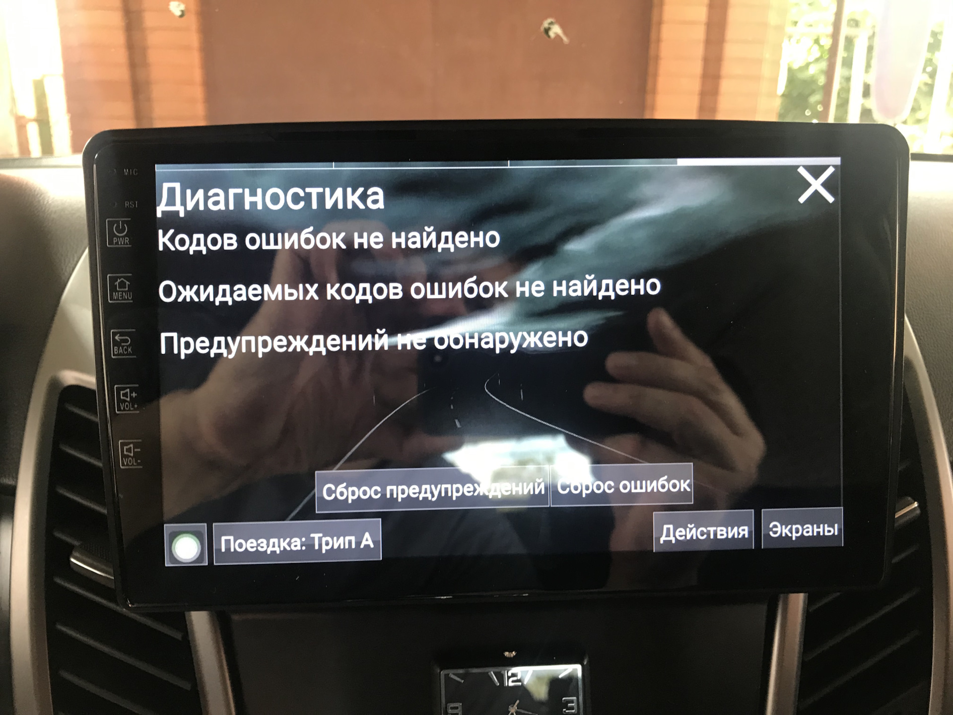

После сброса ошибка не появляется.

Какая программа диагностики используется?
Hobdrive
Так и не смог подключиться к акпп, может он теперь больше как Бортовой Компьютер, очень много настроек для этого. Двигатель видит

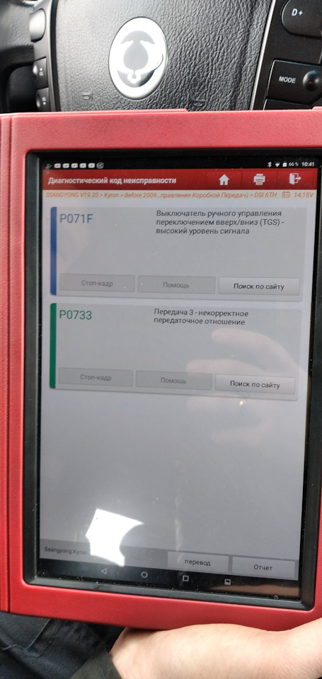

Ребята привет ! вот такая ошибка выявлена в коробке, P0733 и P071F
обратился к диагносту по причине расхода бензина 30л/100 км по городу на полном приводе, авто — санг йонг номад 2.3 акпп .
Лямбда и датчик массового расхода воздуха оказались в норме, рекомендовали выявить подсос воздуха методом дымогенератора .
Чем опасны данные ошибки ? Влияют ли они на расход ?
Причина глубже сидит, надо селектор разбирать и там контакт делать, а это временно, проверено на личном опыте
