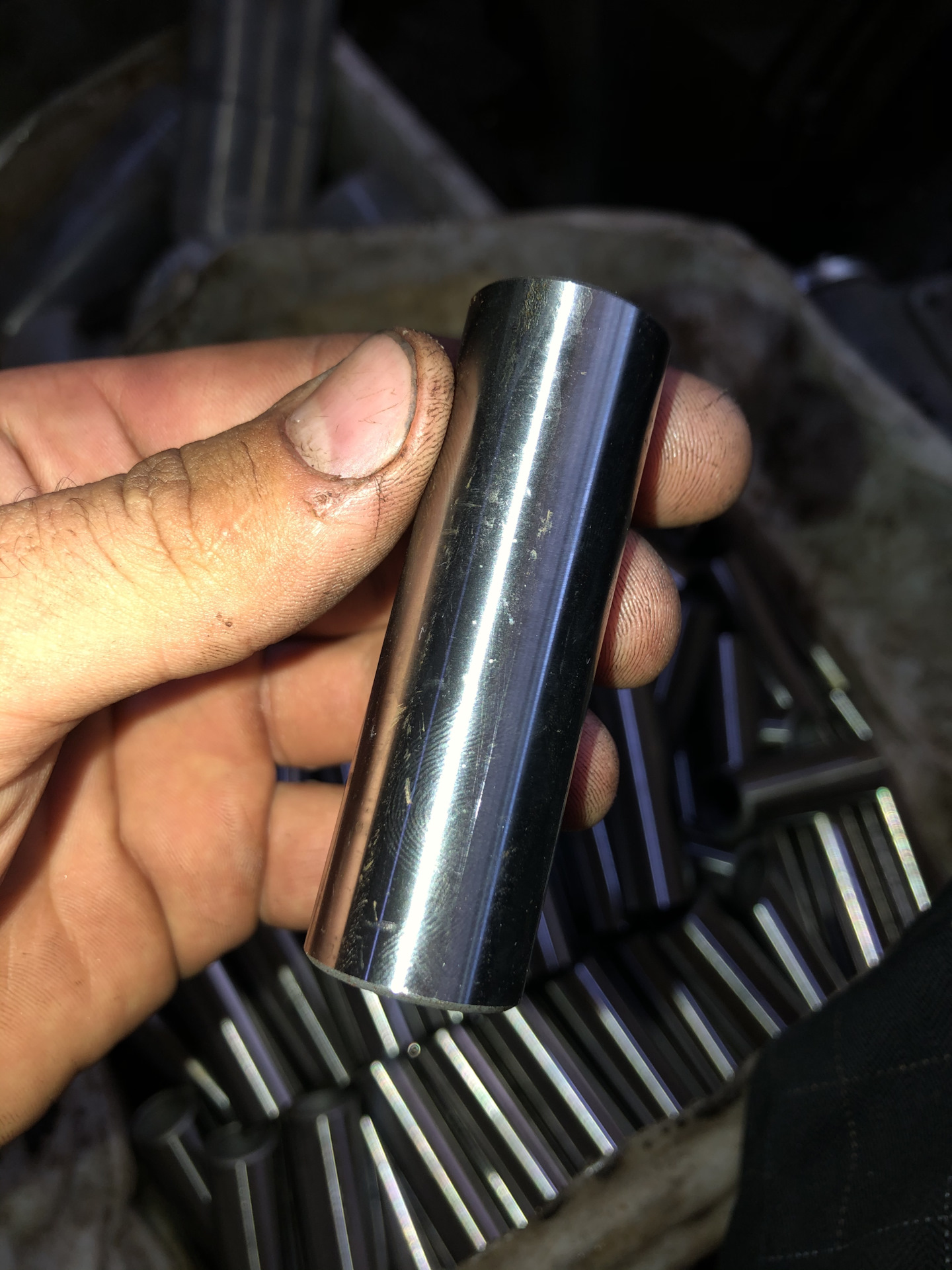

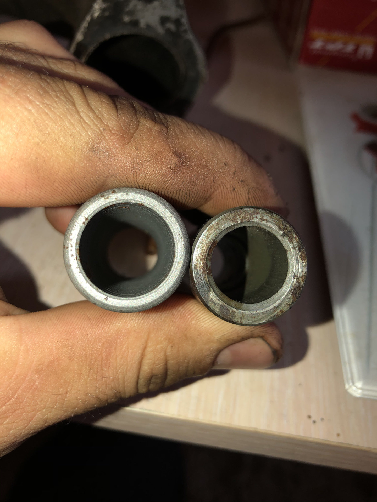

Занялся повторно изготовлением пальцев по все той же причине: отсутствие на рынке качества.
Первая партия 30+ комплектов без единого негативного отзыва. Мною собрано на них не менее 10моторов.
Остальные покупали и ездят на далеко нестандартных узамах.

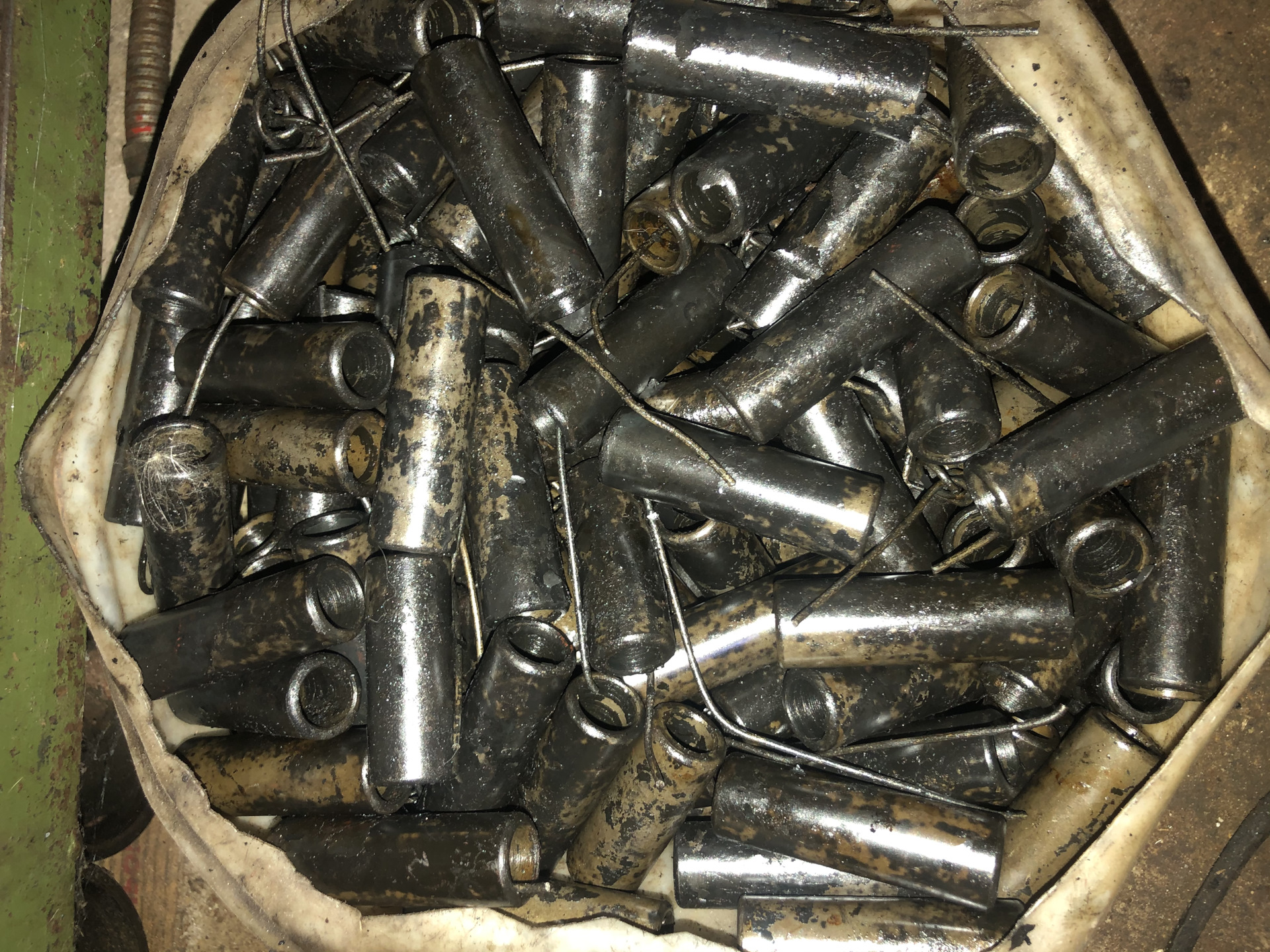

Трое людей из заказчиков были с такой же проблемой как и моя: разорванный палец с пробегом менее 10тыщ(2тысячи, 3 и 6) на стандартных двигателях.
Так же дважды заказывали индивидуально подогнать под бу фиатовские поршни из-за отсутствия или дороговизны покупки нового комплекта поршней.
Собирая двигатели с гарантией, хочется добиться максимального качества, по этому имеем следующее:

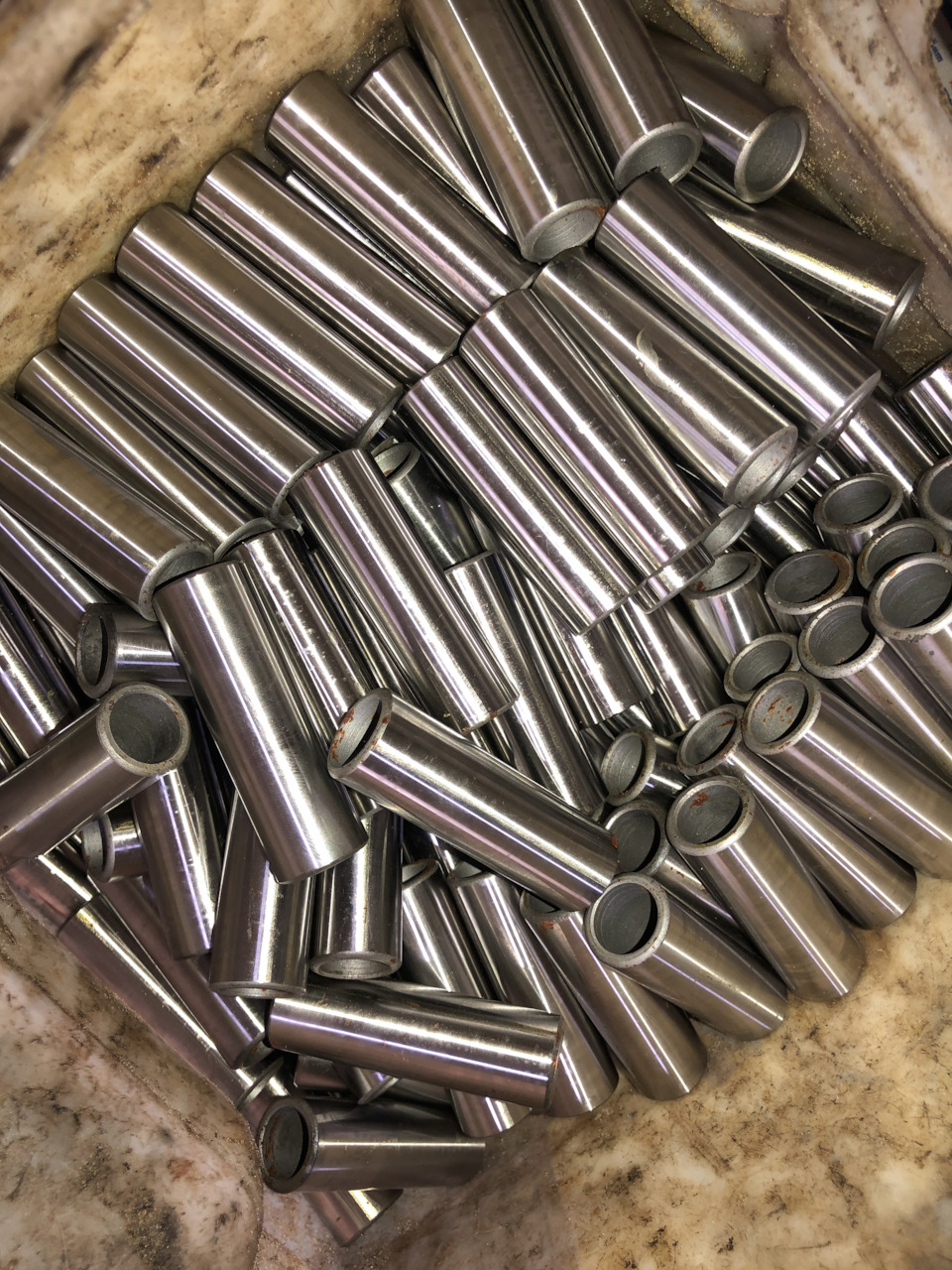

Закуплена заготовка, материал такой же: сталь 20х.
Обработаны на токарном станке
Цементация для насыщения углеродом
Термичка
Отпуск
Шлифовка

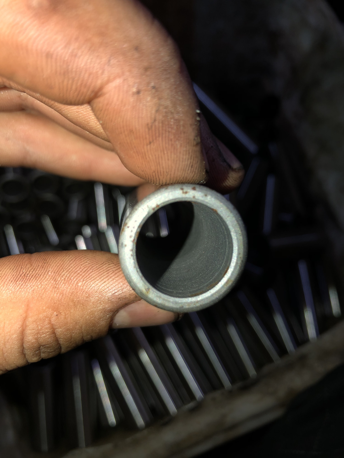

По итогу обещанная прочность не менее 55единиц
Глубина цементации после шлифовки порядка 0,7-0,8мм
Возможно изготовление любого размера по заводу: желтый, зелёный, белый, красный, чёрный, синий и тд, либо подгонка индивидуально под новые/бу поршни
Цена за стандартные размеры 250грн/комплект
За другие размеры в личку
Пересылка по всему миру.
Так же имеются в наличии направляющие втулки клапанов из металлокерамики стандарт и под ваз сальник. Смотрите предыдущие бортжурналы.

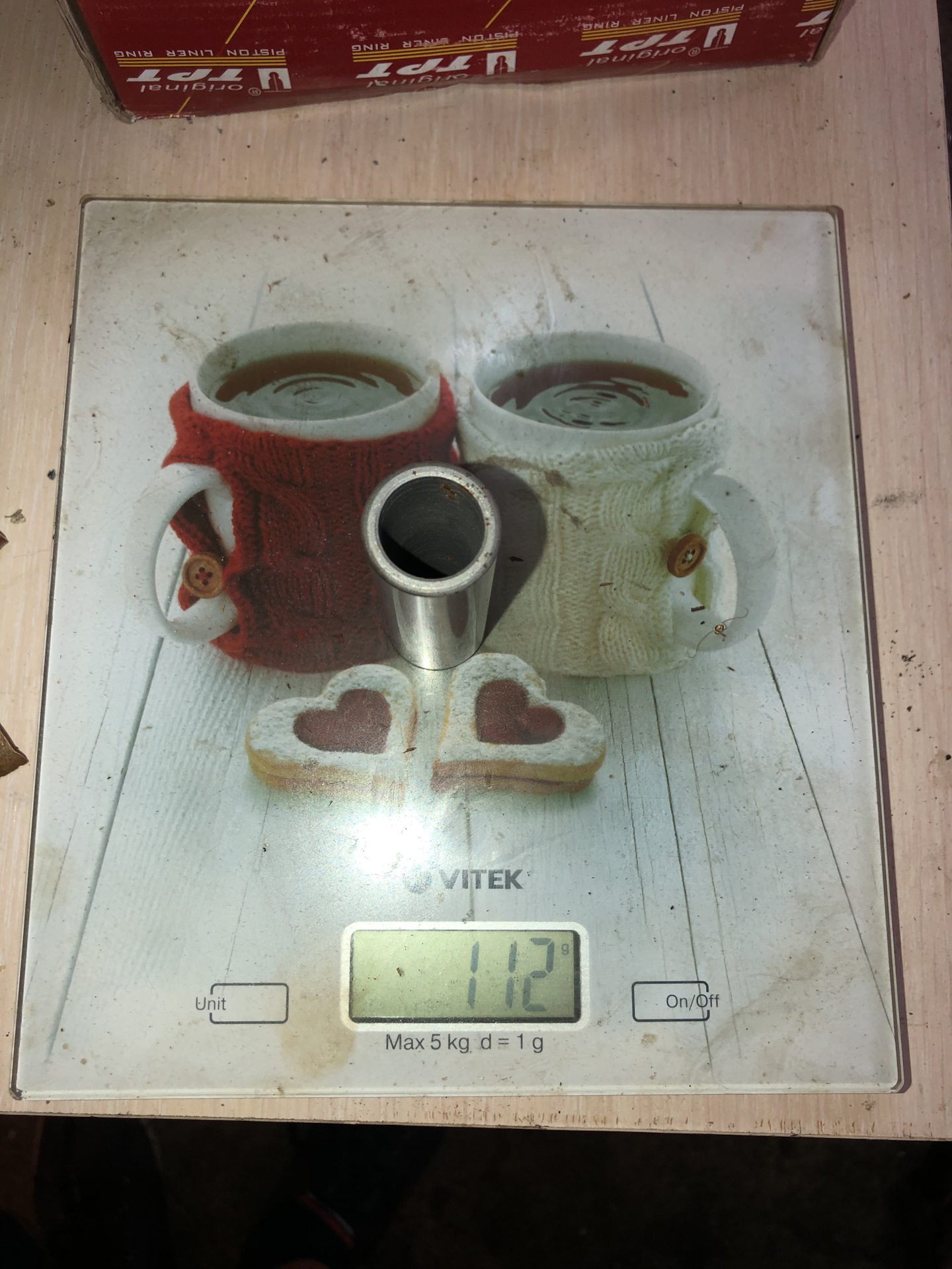

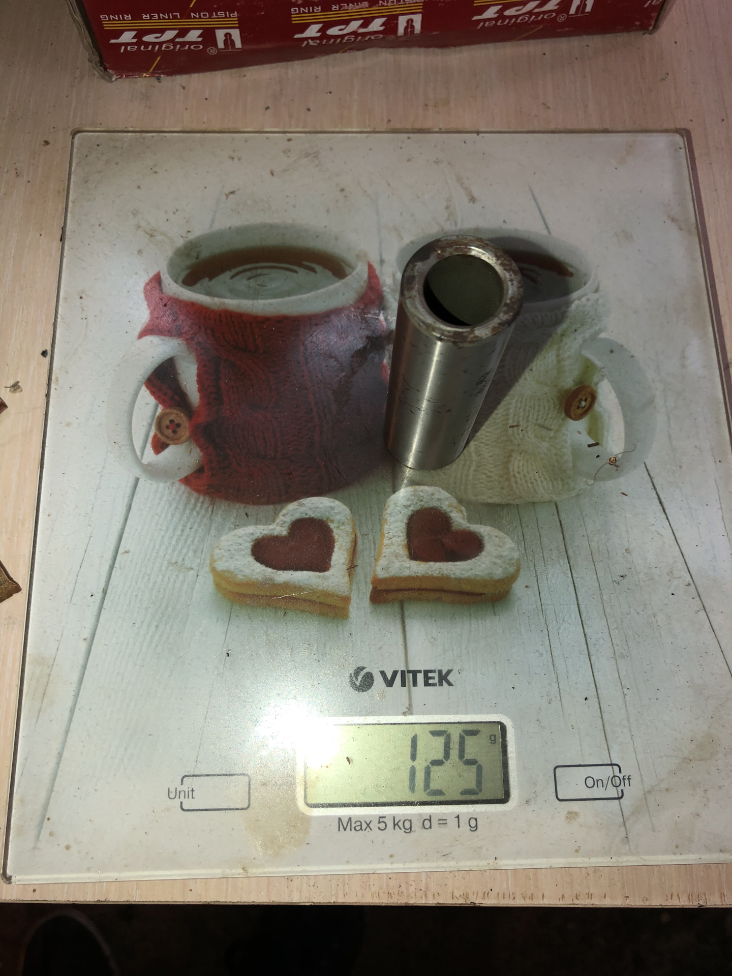

Вес заводского Уфимского пальца 125грамм
Вес моего 112грамм без потери прочности.
