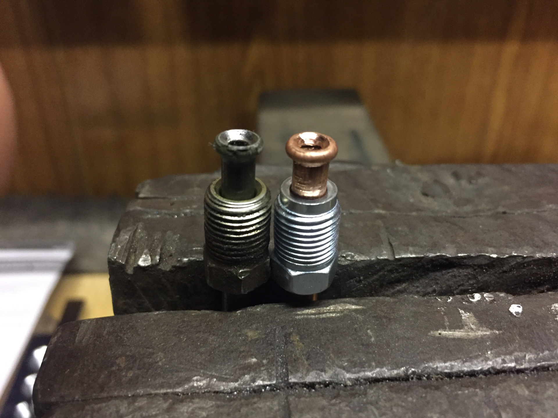

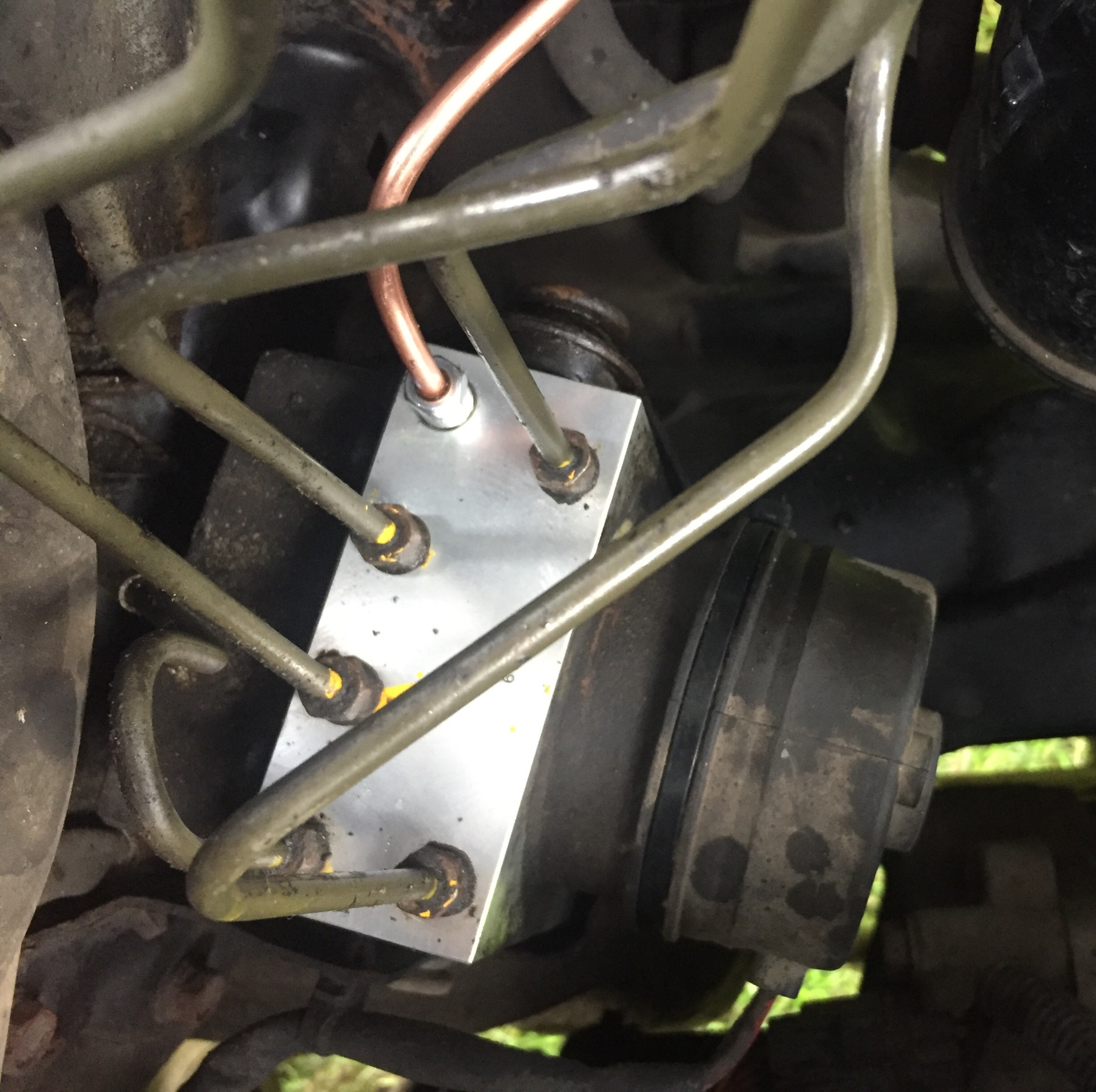

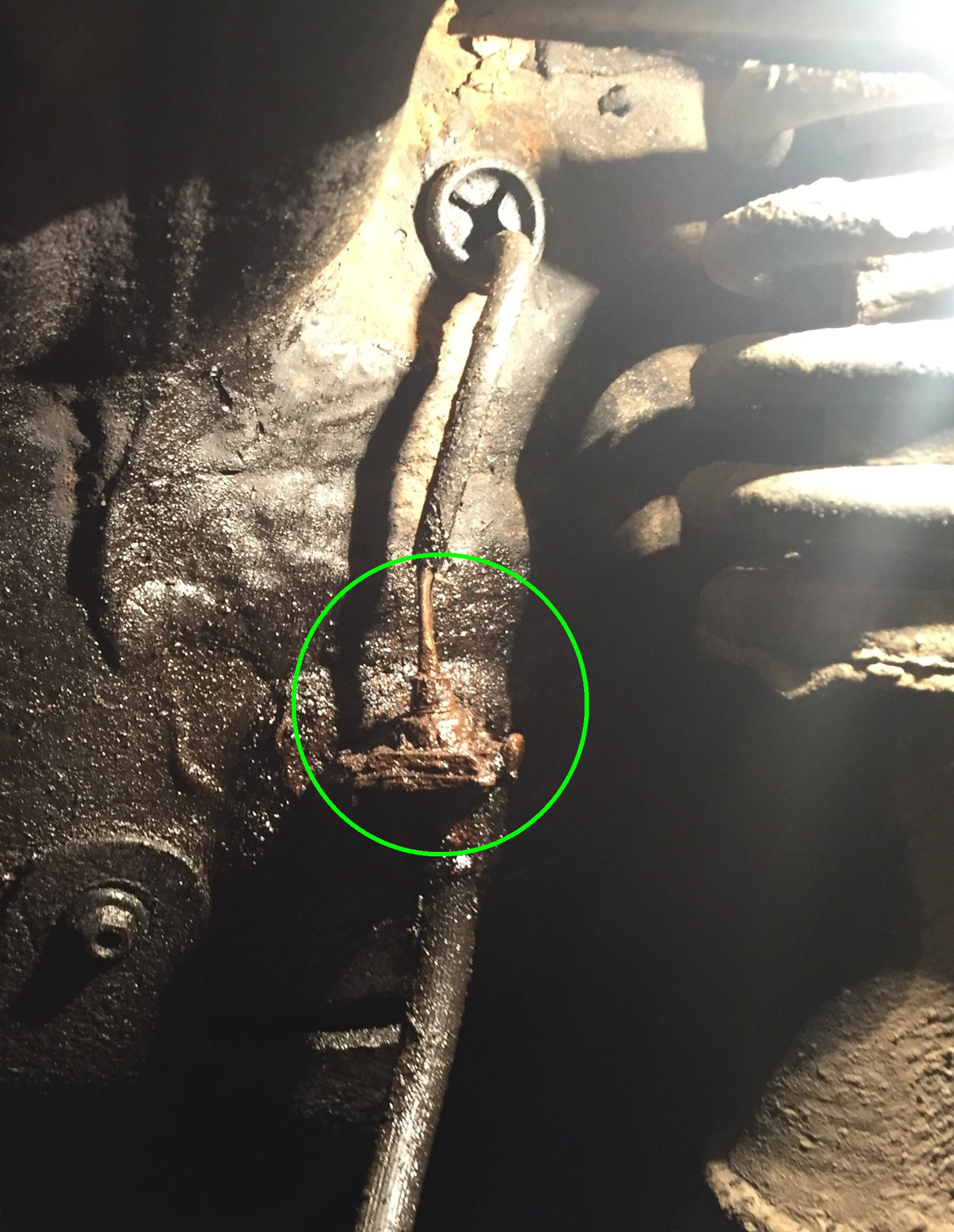

Неприятная поломка приключилась на днях, лопнула передняя левая тормозная трубка.

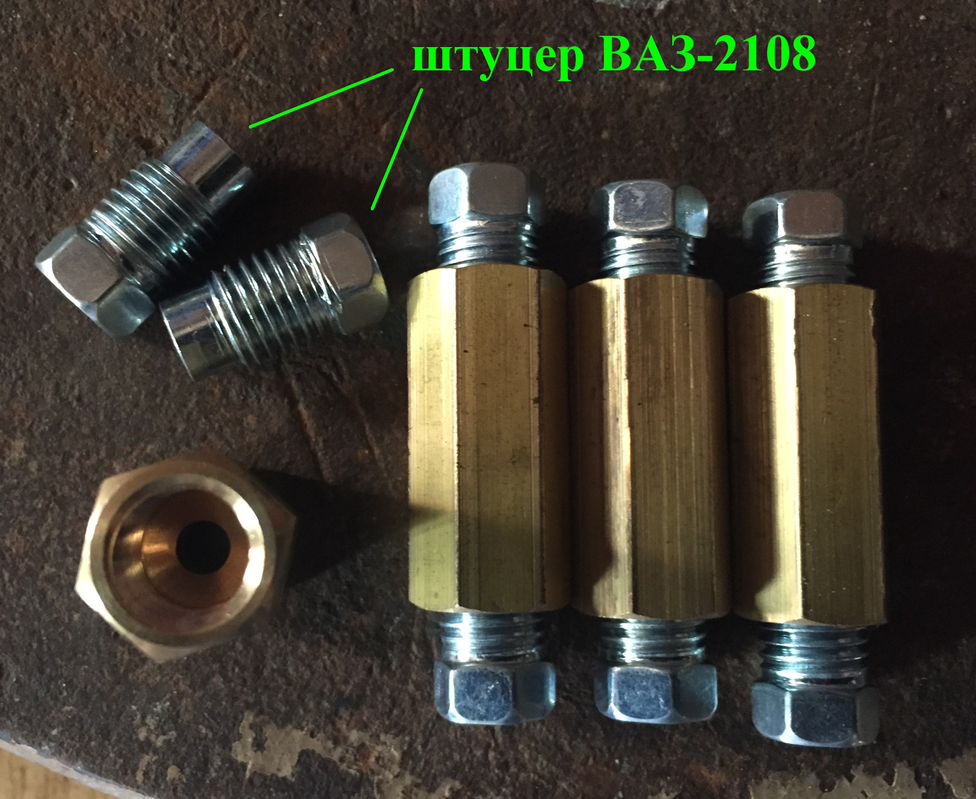

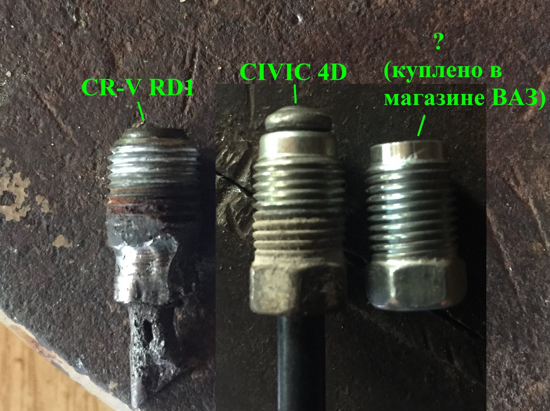

Осмотрел все тормозные трубки — под капотом как новые, а вот на днище и в арках все ржавые, в том числе и топливные. Сейчас склоняюсь к варианту отрезать гнилые части трубок и нарастить их новыми. Для этого прикупил такие муфты для сращивания тормозных трубок от ВАЗ-2108:
Некоторые наблюдения по штуцерам:
Последний на картинке штуцер подходит к нашей машине и куплен в типичных ВАЗовских запчастях за 30р. Позже уточню с какой он машины и поправлю запись, может кому-то будет полезным.

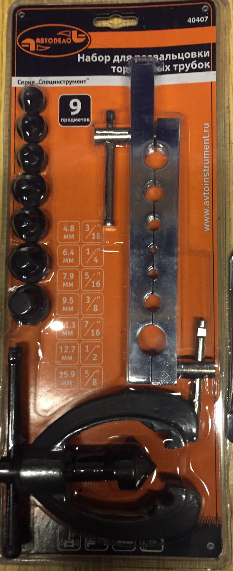

Для развальцовки трубок взял самый дешманский набор, надеюсь не подведет:

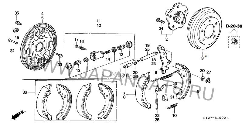

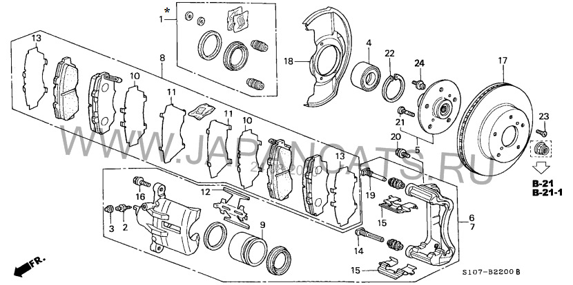

Пока временно глушил трубку и прокачивал тормоза, заметил, что задние тормоза очень плохо работают по части гидравлики, держит только ручник. Скрежет из них идет какой-то, на передних тормозных дисках сильный износ, вибрация и т.д. Вобщем решено было полностью обновить всю тормозную систему.

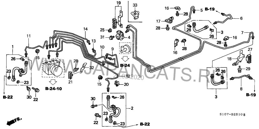

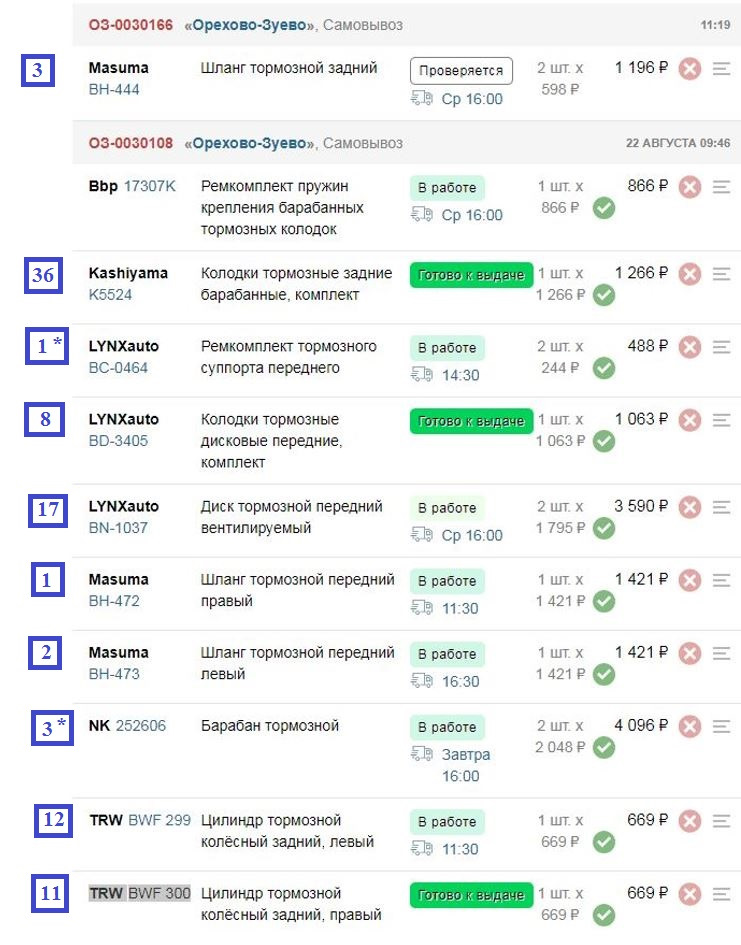

В соответствии со схемами, заказал все запчасти. Все вкруг вышло на 16750р.

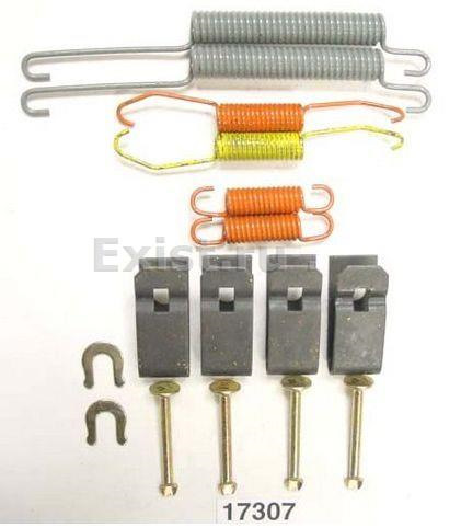

Так выглядит ремкомплект, задних колодок:

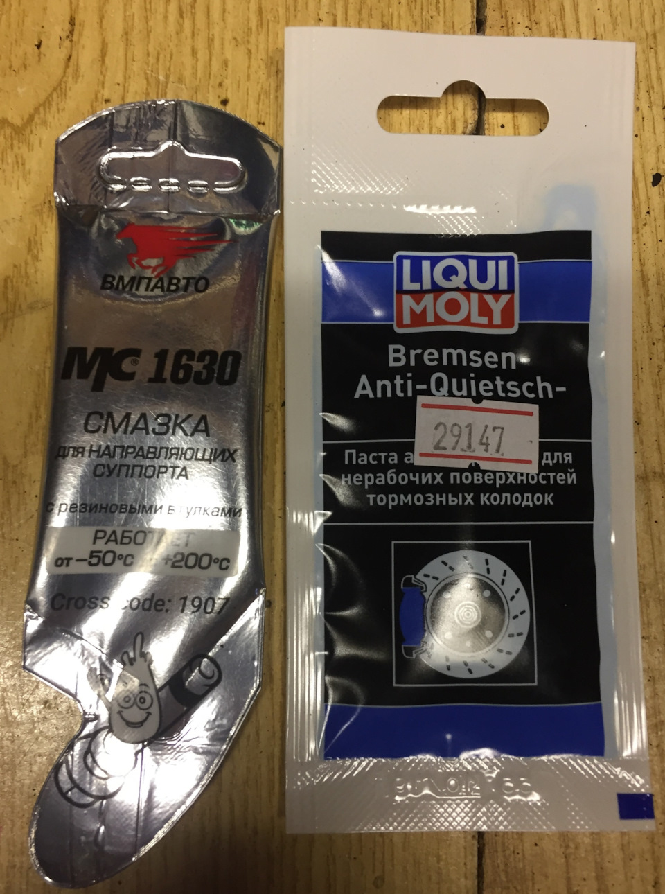

Ну и взял смазку, для направляющих суппортов и нерабочих поверхностей колодок:

Не могу найти код з/ч на тормозной штуцер на RD1 дорестайлинг!((( странно как то!

У меня, как-то, по дороге из Липецка в Мск треснула металлическая трубка гидропривода сцепления. Под Тулой мне её изготовили в профильной конторе из медной трубки и совместимых с хондой штуцеров за 5 минут. Стоила 120 рублей, как сейчас помню, вся эта котовасия. Я это к тому, что может обратиться в профильные конторы, и не мучится ? Вариант 2 — во время ремонтов задних тормозов лопнула одна из трубок задней тормозной системы, в первом попавшемся магазине запчастей иномарок купил "универсальную" трубку подходящей длинны с "хондовскими" шутцерами, согнул как надо и ездил до приезда оригинала. Скобы стоят вообще во всех авто, начиная с ваза :) Я думаю не сильно ошибусь, если предположу, что от тойот эти скобы прекрасно подойдут.
Вобщем то получается пока все самому сделать. Сейчас как раз этим занят. Купил медные трубки. Слева спереди трубку протянул уже. Хочу остальные сделать и фотоотчет сделать тогда уже. Скобы да согласен мелочь, можно подобрать было бы.

Инструмент правда китайский пришлось доработать, чтобы трубку держал, сыромятина та ещё, но хорошие наборы встречал только по 4-6 т.р. А так вальцовка получается вроде близкая к заводской. Пока время есть немного, ковыряюсь по-тихоньку)

А не лучше просто купить ВАЗовскую трубку приблизительной длины и согнуть как надо. Ну если конечно по штуцерам подходит. Просто наращивание этими приблудами на мой взгляд утяжилит трубку в этом месте и от мелкой вибрации она рано или поздно лопнет. У меня например от вибрации ДВС недавно лопалась трубка гидравлики сцепления. Трубка была не гнилая. Ну это так, чтобы имел ввиду

Этого и боялся. А отдельно потом брать, посмотрел скобка одна самый дешевый аналог — 130р, а их 6 штук надо. Колечки только оригинал по 280 (охренеть!) тоже 4 штуки. Итого +1900р. Хотя может от других марок что подходит, но времени искать не было.
Masuma взял только из-за наличия в комплекте уплотнительных колец и скобок. Последние развалились при демонтаже шлангов. У других аналогов комплектация из описания была не понятна. Не думаю, что они будут сильно хуже Seiken например.
Сейкен на тойоту брал, приехали только шланги без ничего. Скорее всего на хонду также, но на 100% сказать не могу
От машумы я б отказался…
