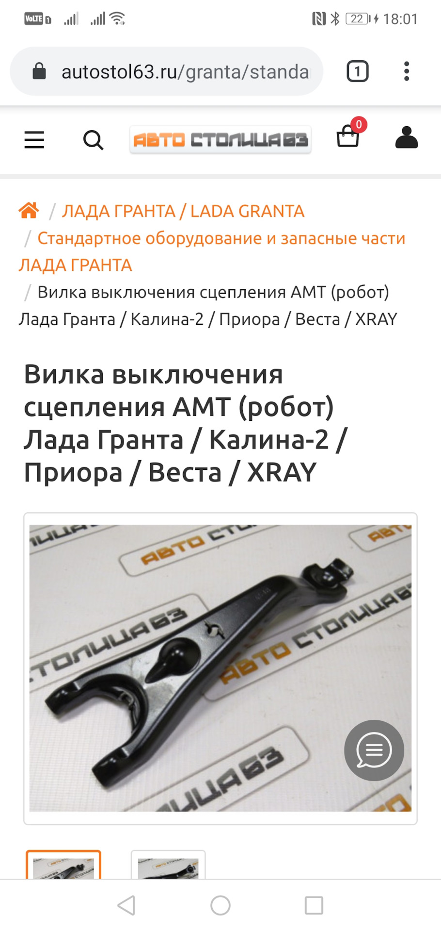

Почему пишете разомкнутые диски сцепления?
А точняк. Ща исправлю. Списибо
Я так понимаю ваи без шайб поставили, поэтому хода актуатора не хватает? Я тоже переставлял как по инструкции, но у меня наоборот сильно задвинули (было примерно на 15 мм после касания) Снимал только резонатор, АКБ не трогал.
Я забыл спросить про шайбы. Наверно без шайб. Но они точно не знают как регулировать актуатор. Потому что они мне поставили скобу на выжимной, что бы он за вилку держался. Сказали что иначе тарахтеть будет. Только вот нафига выжимному держаться за вилку, если актуатор должен прижимать вилку к выжимному своей пружиной внутренней.
Одни не знают, другие не умеют, а бабосы гребут. Хороших спецов сейчас сложно найти.
alex862
скоба должна фиксировать выжимной на вилке
Зачем?
выжимной касается корзины и постоянно крутится. если нет фиксации выжимного то при установке коробки корпус выжимного болтается в вилке и когда установите актуатор может стать в любое положение а не как на фото.
Аааа
Evlampii2
Я вижу 2 херовины на концах, они не дадут вращаться выжимному. Я прижим к вилке сделает корзина. Потому что вилку к корзине должен прижимать актуатор
ладно проехали — снимай нахрен коробку и скобу раз мешает
Пошёл снимать нахрен. Молотком сниму без снятия коробки.

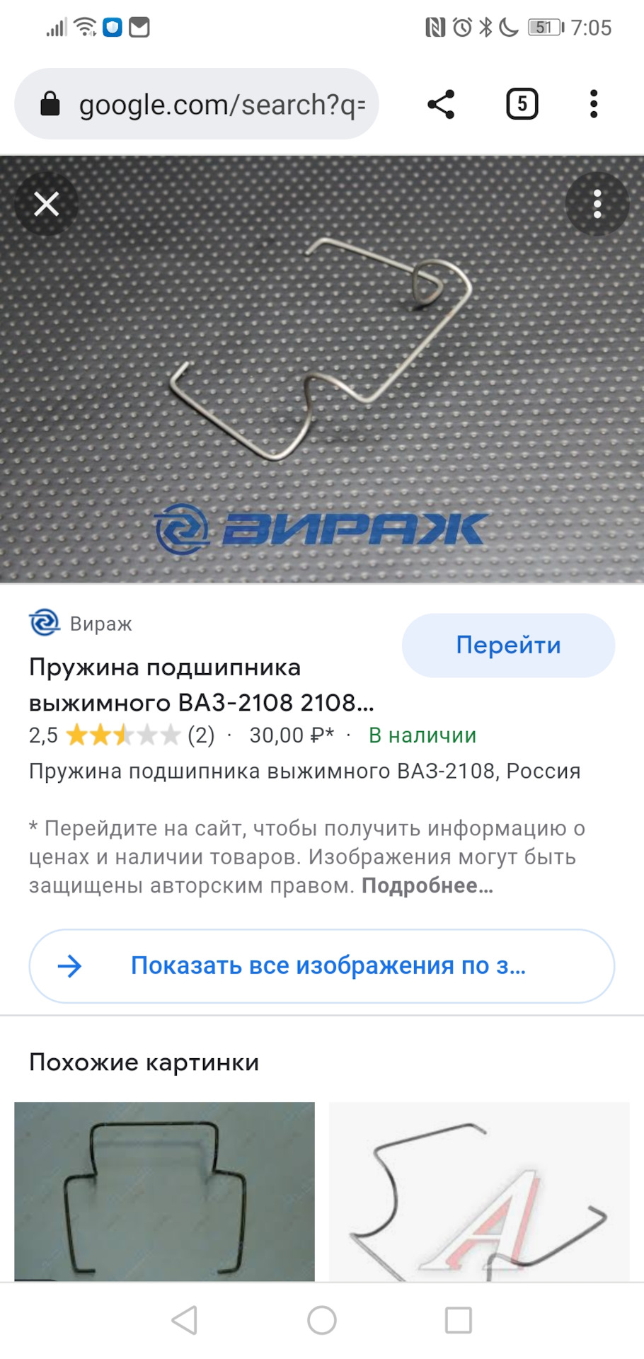

alex862
Плиз модно подробней, что за скола на выжимном? А то тоже тарахтит на хх, так 20к уже проехал.
Она прижимает подшипник к вилке. Я точно уже не помню, но вроде им так проще собирать было конструкцию, а так вобщем скоба там не нужна. Выжимной всегда прижимает я актуатором к корзине. Всегда он его подпркжинивает.
На выжимном есть небольшие зацепы для вилки. Вилка заходит в эти зацепы и далее в процессе перемещается вместе с выжимным на всем протяжении работы сцепления. У меня никакой скобы не было. Выжимной INA.
