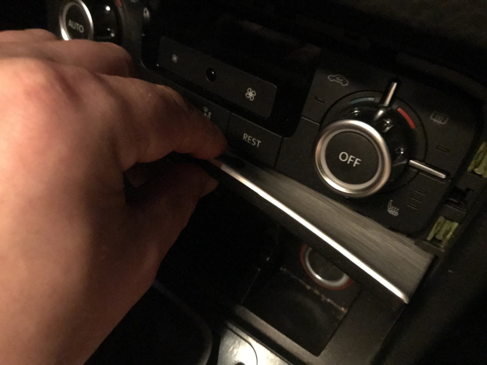

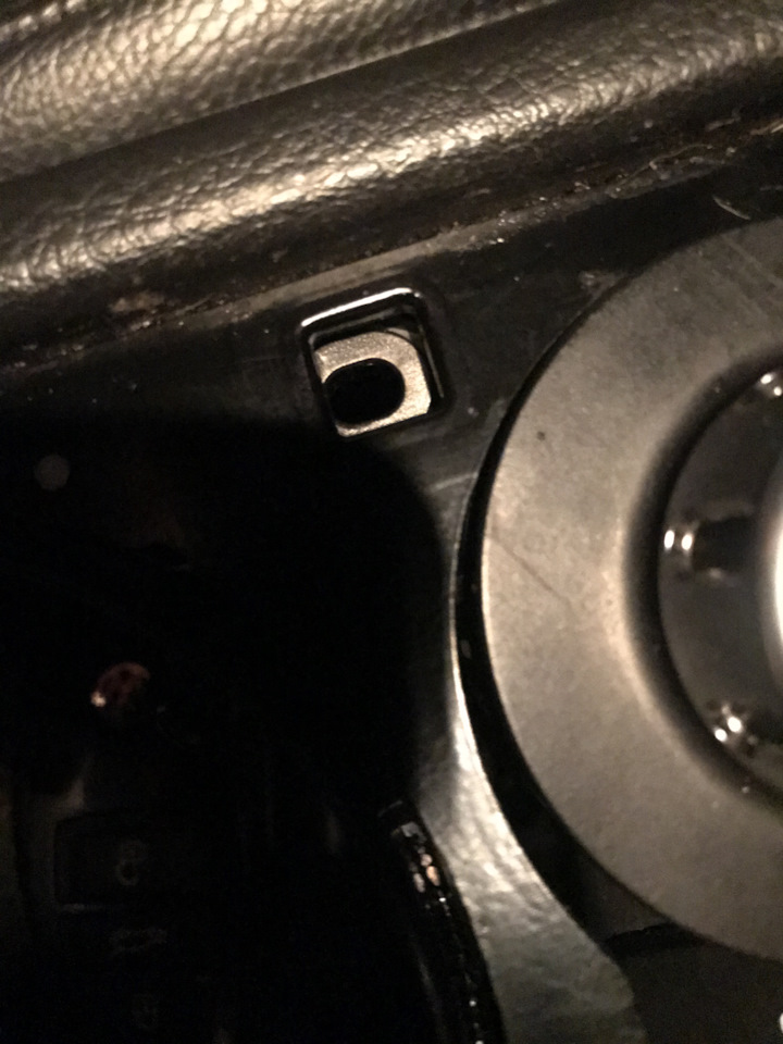

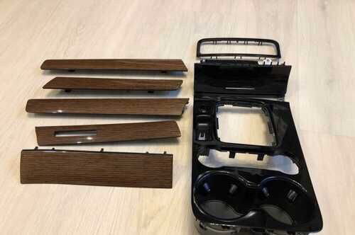

Решил обновить не только внешне но и внутренне! Люблю и хром и лак и дерево чтоб было. В итоге снял сейчас весь декор (по времени 20 минут) и завтра отправлю на аквапринт! Хочу центр весь в чёрный лак, а в двери с торпедой дерево матовое.
Читал много статей что тяжко все снимается. Ничего не тяжко. Крышку пепельницы потянуть за верх чтоб выскочила сверху (!), потом открыть крышку и просто вытащить на себя. Центральная консоль немного туго поддаётся «отщёлкиванию» но по чуть чуть все вылазит, отсоединяем провода, жмём на усики и все переключатели выходят вверх.

Подробнее можно, вначале пепельницу вынуть, потом крышку с неё снимать или как? Или не надо крышку снимать вместе макать в аквапринт?
Вытаскиваешь пепельницу, потом снимаешь крышку

Сначала сверху тянешь на себя, она отщёлкивается.
Т. Е выходит саму пепельницу не надо вытягивать, накладку можна на месте снять?
ну да)
Сломал таким способом крепления крышки пепельницы, помоему раз центральная консоль все равно снимается, проще выдернуть пепельницу и на снятой, когда есть свободный доступ снять накладку пепелки. Второй раз да как по маслу она уже снимается… И так не вынимая её.

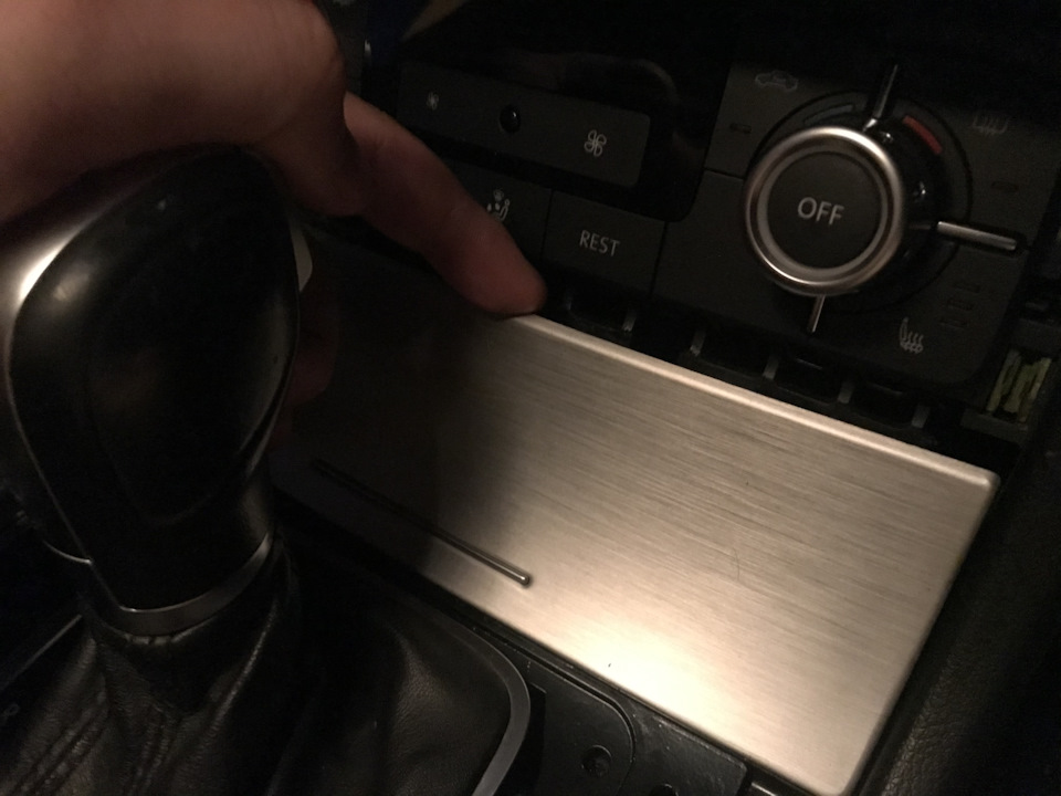

А блестящая полоска снимается?
denogost
Потом поднимаешь крышку и тянешь на себя декор.

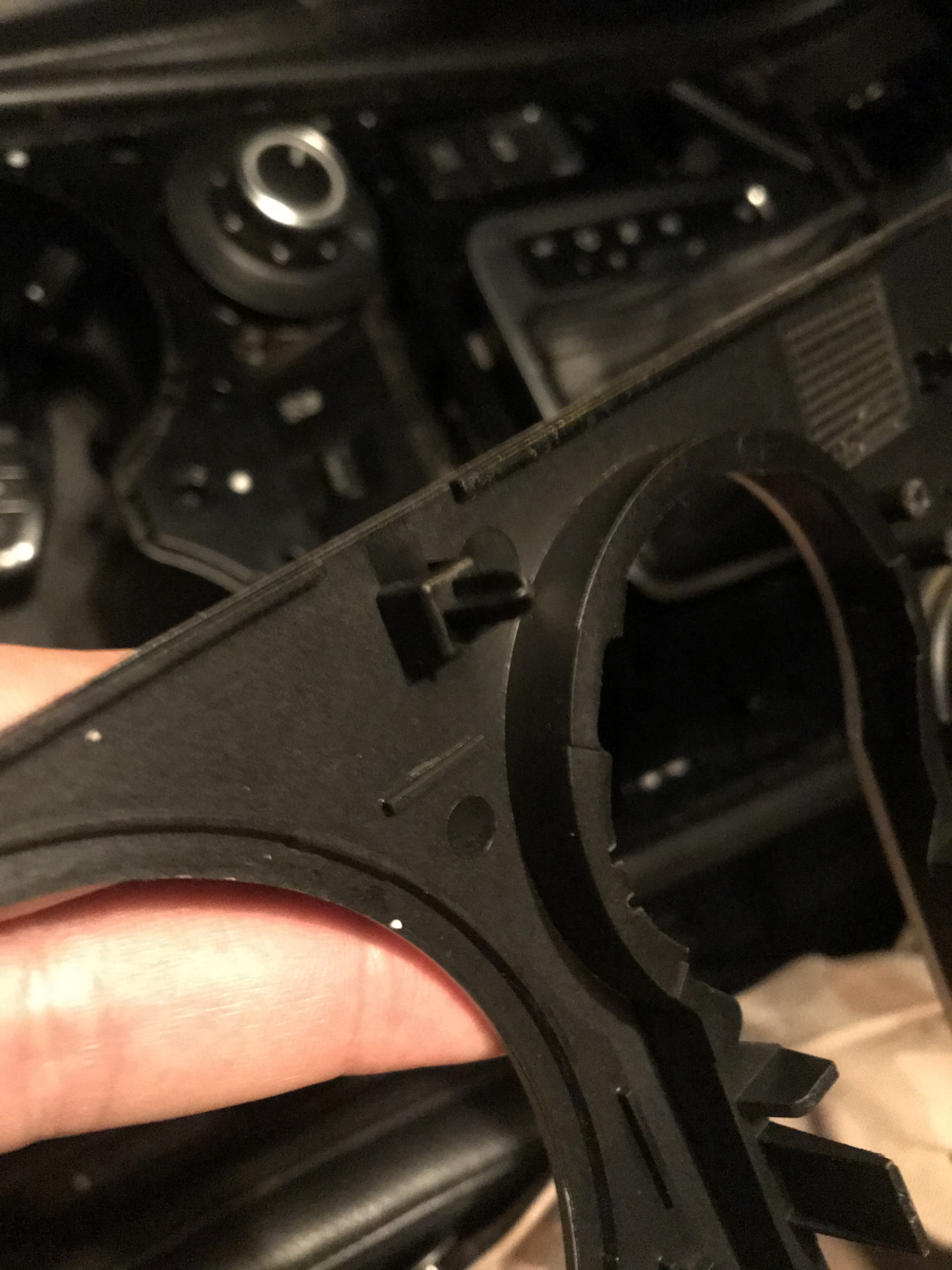

Ну а центральную часть уточни отделял от каркаса или так наносить будут?
Да, она легко отделяется от каркаса… рас и все))
Я делал аквапринт не отделяя её, и обратно не знаю как у вас а у меня она держится путем заплавления направляющих. Их там целая куча, если их все отпаивать или ломать эти шляпки заплавленные назад запоять уже так может и не получиться малый запас пластмассы, клеть потом колхозить на термоклей или на герметик стекольный тоже не понимая. ЭТОТ метод точно анти лайфхак. Даже вот знаю тут многие ставят когда подсветку подстаканников, когда пережимают винты, стаканами выдавливается декор, отламывая эти шляпки и потом ГИМОРОЙ СНИМАТЬ И САДИТЬ НА КЛЕЙ ИЛИ ПАЯТЬ. Лёгких путей не выбираем)

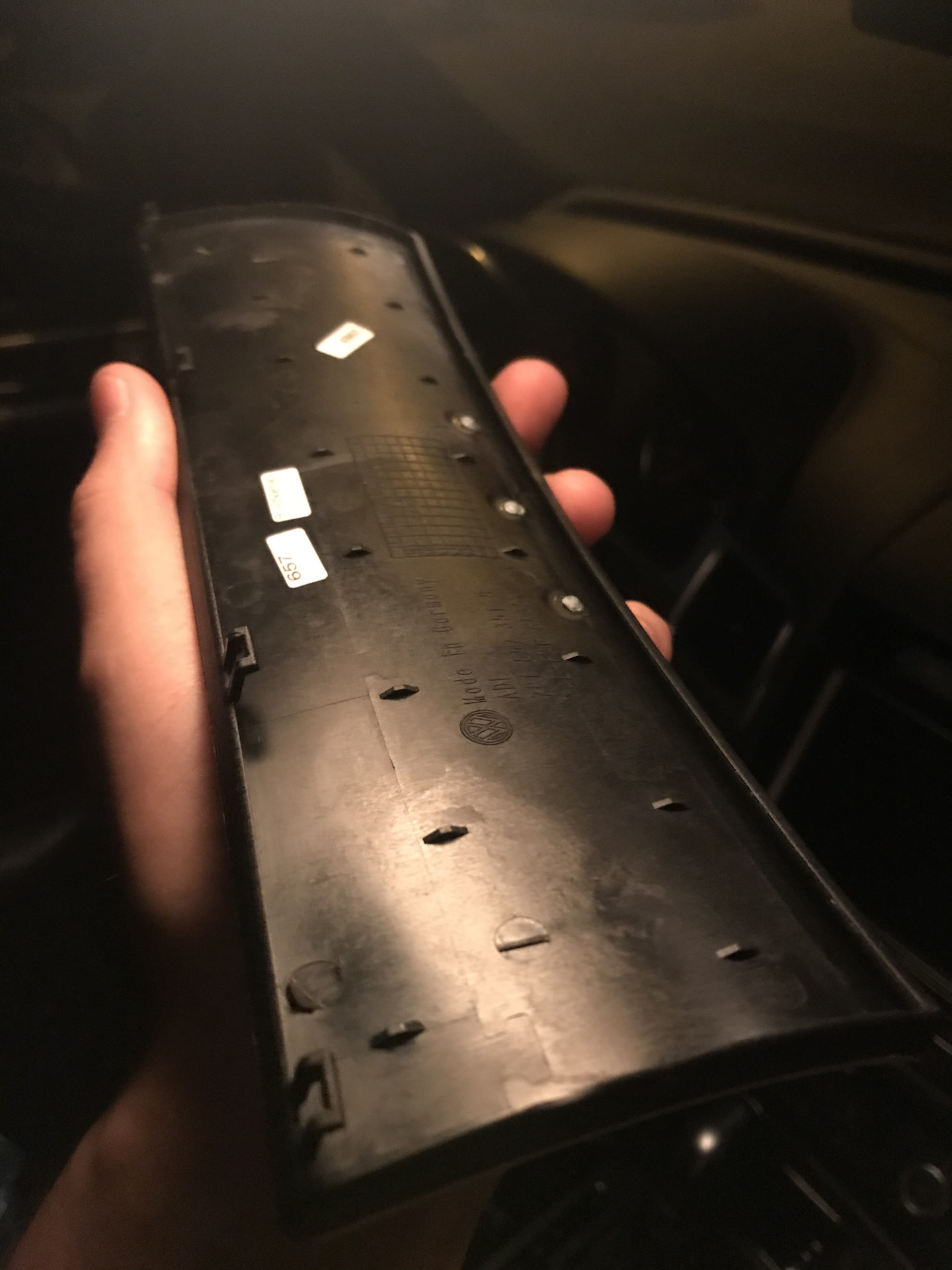

Есть фото крышки с обратной стороны?
denogost
Смотри, сверху (слева на фотке) 4 защелки, снизу (справа на фотке) там паз в который заходит сама крышка пепельницы. поэтому тянуть только сверху…

Это понятно, но на фото снята декоративная накладка полностью
Кстати да. Декор отделен от каркаса. Только сейчас обратил внимание
Ну вот и я про это, что его потом клеить, или паять
Там в каркасе вот такие резиновые хрени
denogost
В них декор намертво заходит
Нууу. Хз, не уверен, мне кажется лучше смотрится, когда весь декор одного цвета. Но опять же на вкус и цвет как говорится )
С консолью под лак как-то дороже чтоль))) ну не понравится перекрашу опять))) а вот лак на дверях и на торпеде чёт мне не понравился… поменял даже на хром… торпеда маленькая какая-то чтоль с ним.
Рояльный лак всегда дорого богато. Но царапается падла. Хотя у меня бабкин шкаф, тоже в паутинке. Летом полировал. Так что тут на вкус и цвет. Я если бы делал аквапринт выбрал бы матовые дерево везде.
На Вольфсбурге там же центральная консоль рояльный лак. На алике пленку видел продаётся чтоб наклеить на консоль даже!
Вольфабург это отдельная тема ) там и свой цвет и свои шильдики) . Не отрицаю . Я не против лака. Мне нравится как это выглядит
