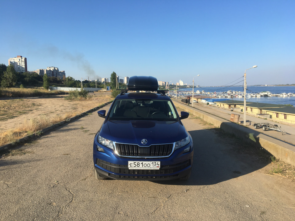

Вчера вечером по дороге забрал поперечины из гаража (оказались ЕвроДеталь обычного прямоугольного сечения), сегодня во второй половине дня взял сына в качестве помощника и поехал покупать. Когда вынесли из магазина, у меня хватило сообразительности не начинать установку прямо там — машина стояла на солнце при температуре +33. Так что, сложил сидения задние, положил бокс внутрь и поехал домой.
В тенечке начал ставить. Горизонтальные винты крутить достаточно удобно, а вот вертикальные — совсем наоборот, пришлось купить Г- образный шестигранник и укоротить его короткий конец. Все прикрутил и затянул.

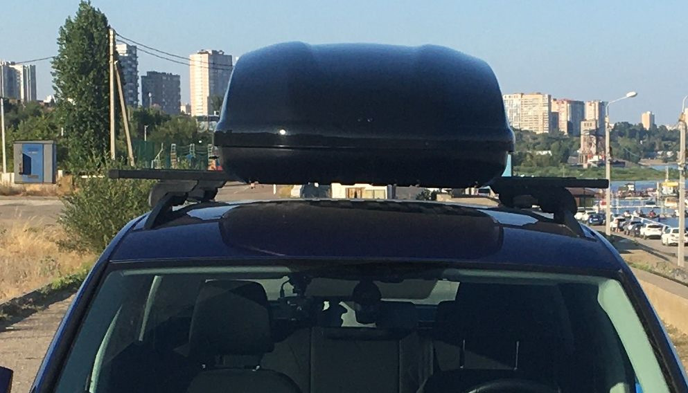

Не зря говорят "семь раз примерь…" Оказалось, что разнести дуги на максимальное расстояние не очень умный поступок. Когда вытащили бокс и примерили, то выяснилось, что надо сдвигать поперечины на 150-200 мм. Решил двигать заднюю вперед. Дальше было проще. Сам бокс ставится легко, снизу вставляются П-образные скобы, и закрепляются барашками, в направляющих двигается полоска с отверстиями, так что сверлить ничего не надо, расстояние между отверстиями бесступенчато регулируется.
Сделал несколько фоток и понял — что-то не то. Поехал на набережную, благо всего 3 минуты ехать.
Если последнюю фотку увеличить, то видно, что покатость крыши присутствует всё равно — прямая линия через две поперечины втыкается в поеврхность планеты где-то далеко сзади. И это при пустой машине!
PS Старт запланирован в субботу, снимать пока не буду. После поездки сниму.

поперечины не правильно установлены относительно бокса, да и производитель не очень…
Ну это и ежу ясно, что бокс не THULE. И насколько неправильно стоят поперечины?
немного сдвинуть между собой, чтобы в выемках бокса ровнее стояли. Нагрузка на бокс будет более равномерная.
Как-нибудь в другой раз. Всё будет хорошо
Может подрезать поперечены? Как то подозрительно много выступают)
Поперечины многоцелевые. Прошлый раз я на них лодку возил, и тогда длина была маловата.
