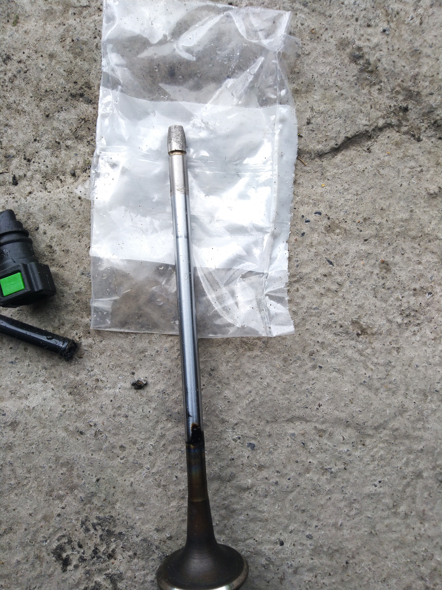

Для очередной самоделки потребовался топливный пластиковый рукав. (Для какой не скажу, это секрет.)
Думал, что это просто. Нагрею трубку в кипятке. Но не тут то было!
А в Техничнской среде от ЗР сказали, что это легко и просто:
yandex.ru/video/touch/pre…C%D1%8B%3F&path=sharelink
Штуцер не хотел быть одетым в эту трубку, мне лишь удалось это сделать на 5мм, но он не держался совсем.
Выход был найден.
Заточил торец клапана на конус. Нагрел стержень на электроплите. С помощью этого стержня постепенно расширил трубку на необходимую глубину. Горячий стержень хорошо прогревает пластмассу. Перед окончательной сборкой конец трубки опустил в кипящую воду, на резиновое колечко фитинга капнул силиконовой смазки и посадил его на место.
Справедливости ради, замечу, что получилось со второго раза. Первый раз всё прошло замечательно, но штуцер сидел свободнее, чем надо, проворачивался. Соответственно давление он держать не мог. При повторной попытке трубку обрезал и использовал запасной штуцер. Первый, при попытке его снять, был сломан.
Тут нужен опыт и навык. Золотая середина. Главное не переусердствовать и не расширить заход черезмерно. В конце уширения трубки остаётся конус, который примерно соответствует конусу фитинга. Так что герметичность обеспечена им и резиновым колечком на фитинге.
Думаю пригодится всем, кто решит поменять топливные фитинги.
Удачи!
Трубку купил заводскую, готовую за 200р. Нужно было её укоротить. Фитинг 50р.

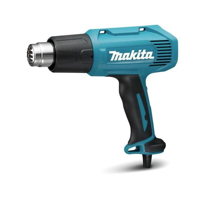

А что если…
Вот этим инструментом само легко одеть пластиковую трубку. На грузовиках вся пневмо система на пластиковых трубках только строительный фен и спасает
На камазах сборные фитинги втулка-гайка-бочёнок. Ни одной напрессовки не встречал.
