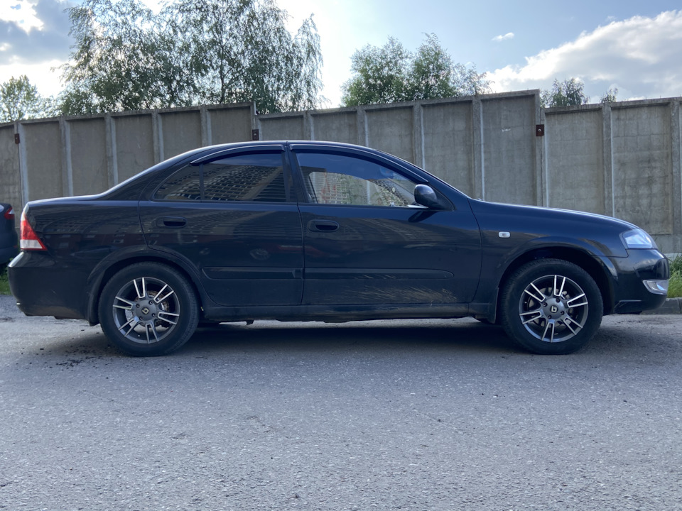

Фото до установки проставок на зад, на новых аморах и пружинах.
Если нету бюджета, установи просто проставки.
