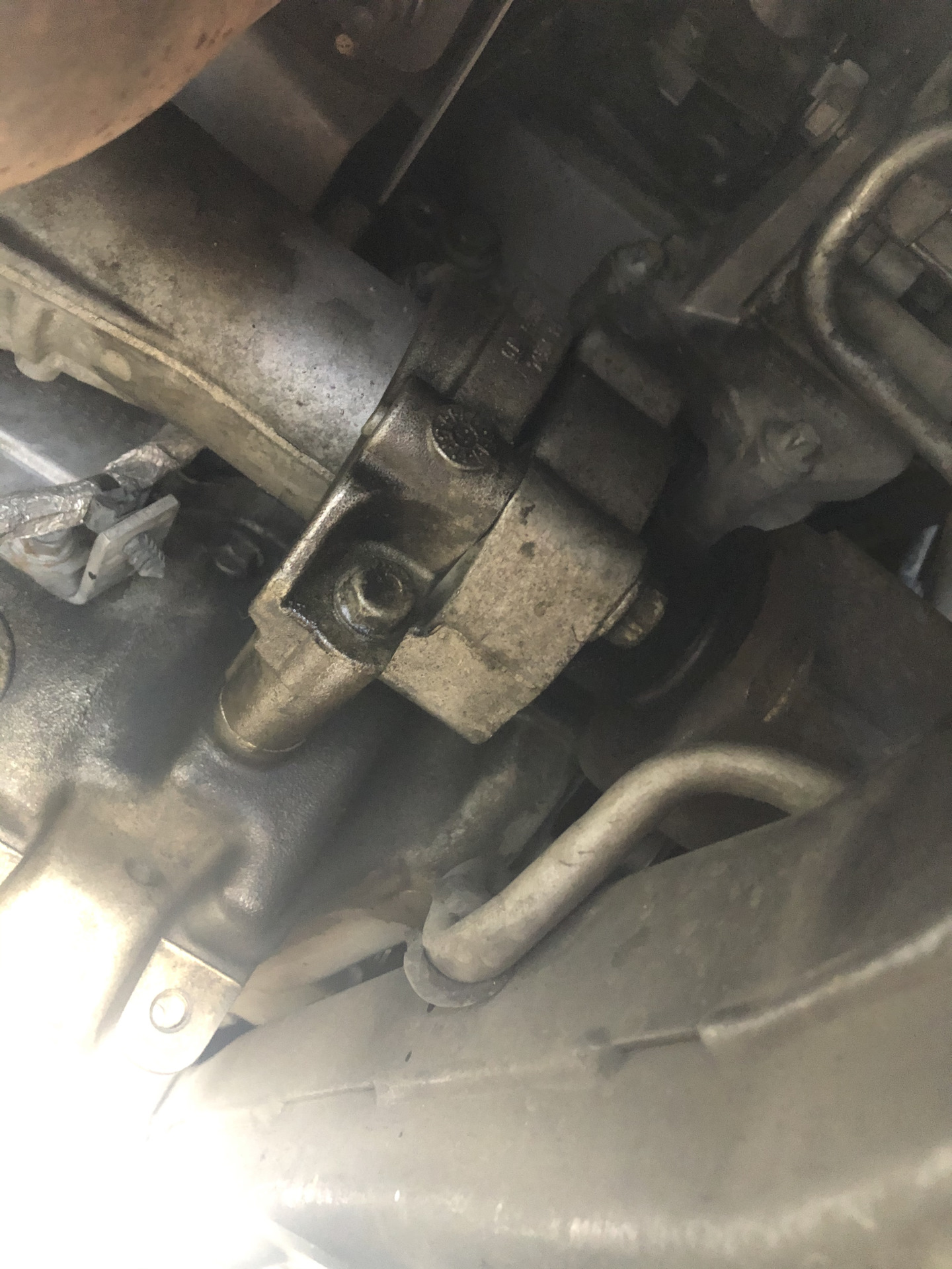

Полностью осмотрел Авто по тех части было выявлено
1- нужно заменить оба приводных сальника
2- было биение в руль после 140(уже решил этот вопро )
3- думал о замене передних тормозных дисков но тут был приятно удивлён, совсем недавно поставили новые они прям очень хороши и будут ездить и ездить ) (( неплохая экономия в 40 к)) ну раз так поменял тормозные колодки ) были в наличии — не стал тянуть сразу заменил
4- нужно заказывать и ставить опоры от Рестайлинга
5-буду сейчас заказывать весло на замену в АКПП для полной ( не частичной ) замены

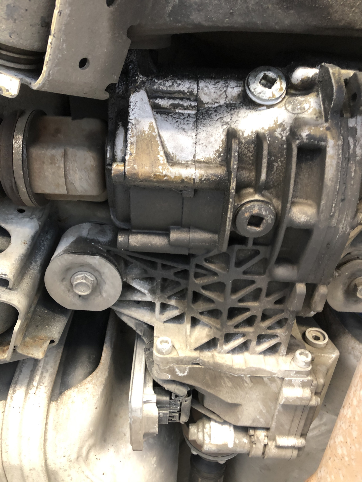

6-по-любому поменяю Масла в халдексе и попутно в раздатке )
Все остальное в отличном и исправном состоянии )
