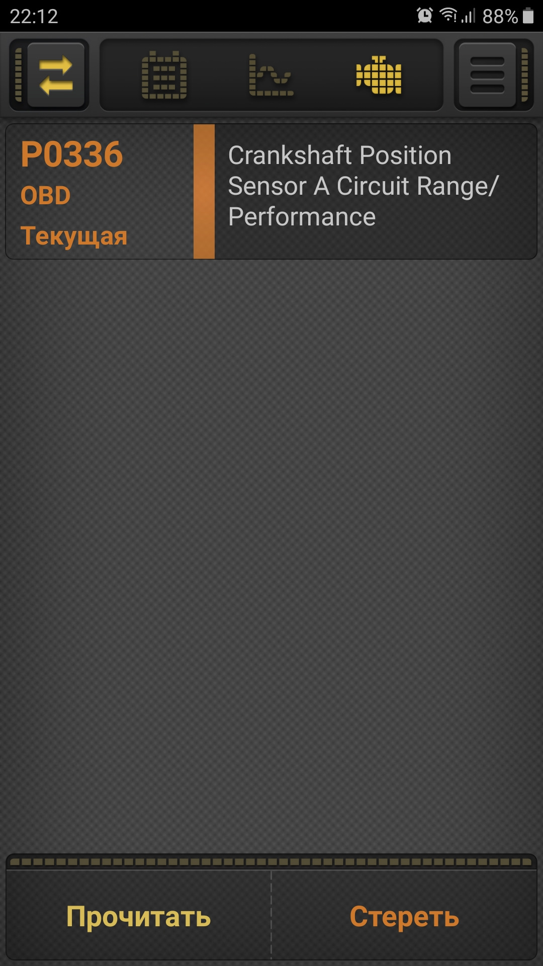

Запчасти на фото: PQ336
Несколько раз выскочила ошибка по датчику КВ. Мотор работал не совсем ровно.

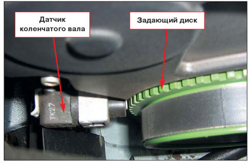

Сначала подумал, что пора менять, но решил, что сначала почищу. Ну мало ли. 😁
Смочив тряпку в спирте, просунул между задающим диском и ДПКВ. Поелозил, да и всё. Грязи с мелкими вкраплениями какой-то дряни, типа металлических опилок, было немного. Заодно пошевелил разъём датчика.
В результате, ошибка перестала выскакивать и двс стал работать ровненько.
Вот такой лайфхак, может кому-то пригодиться.
Фото с надписями спёр с инета.

ДПКВ — "вечный", не требует чистки.
Быстрее всего из строя выходит колодка подключения — здесь нужно смотреть более внимательно. Скорее всего, ошибка выскочет снова.
Обязательно напишу, если что. Возможно и в колодке дело.
alebo-88
Бывают и с ДПКВ казусы… В жару — особенно.
