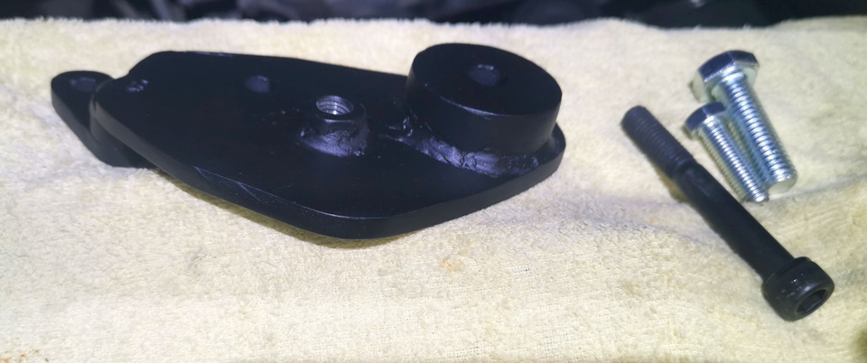

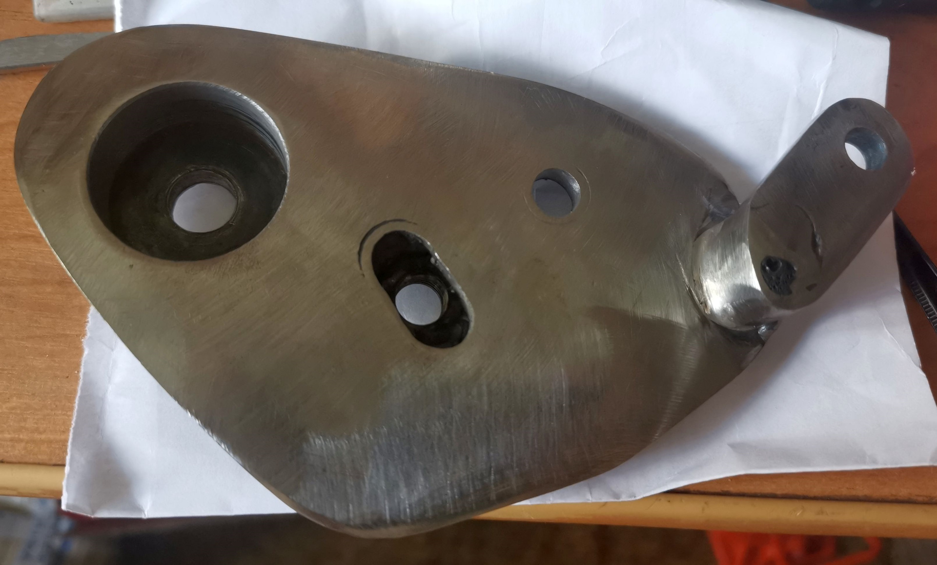

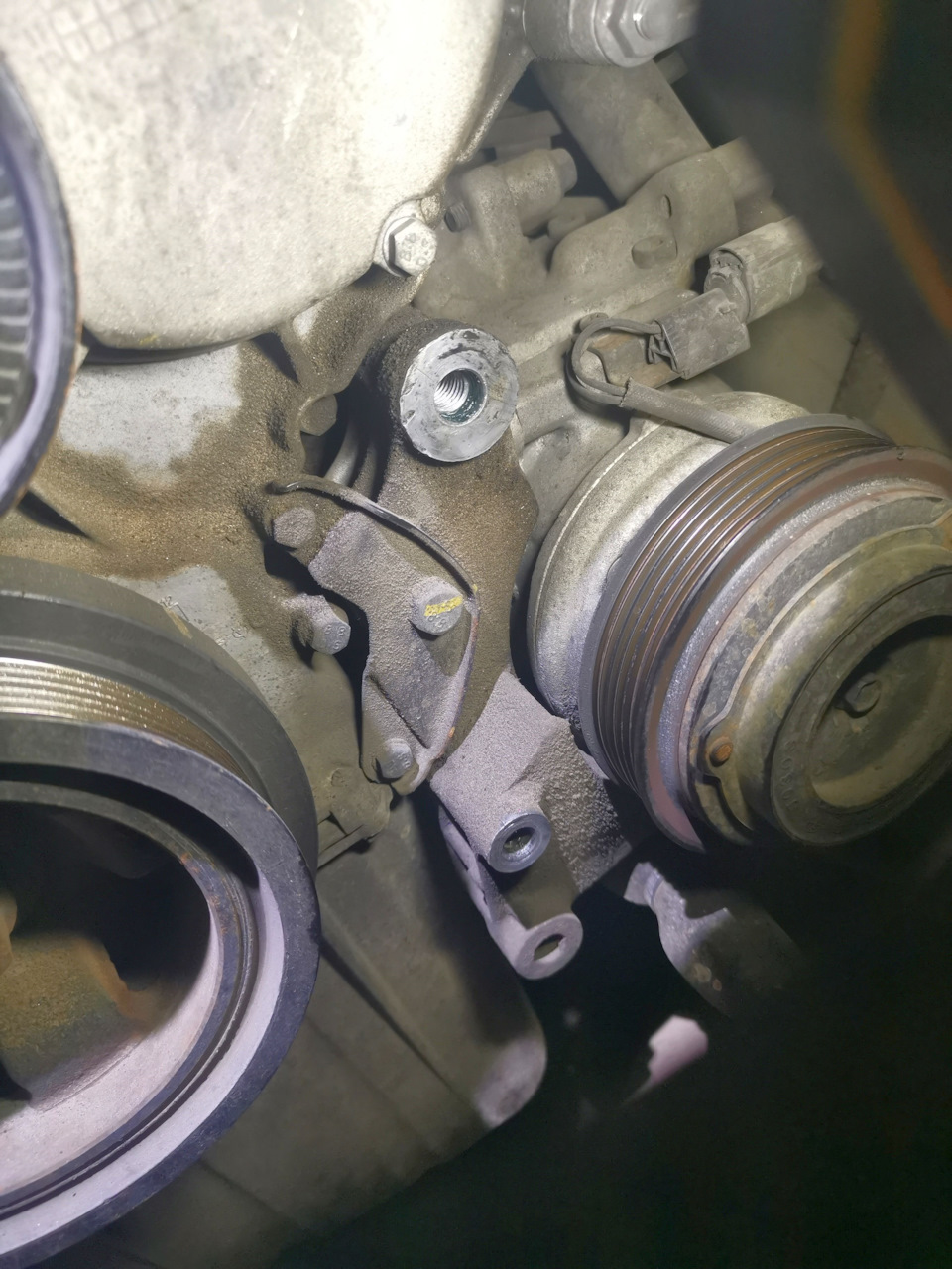

Идея данной версии и изготовление переходной пластины принадлежит Николаю Kolean854
Несколько дней назад ко мне приехала небольшая железка из Тамбова от Николая.

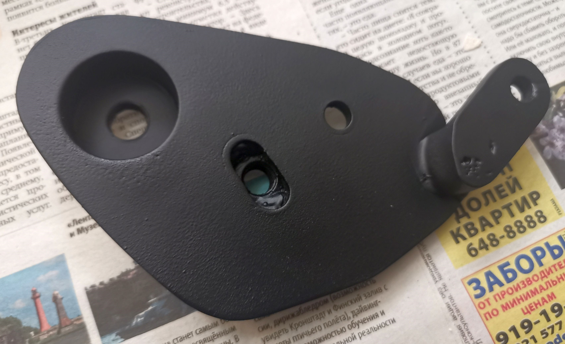

Позавчера на работе она была покрашена.

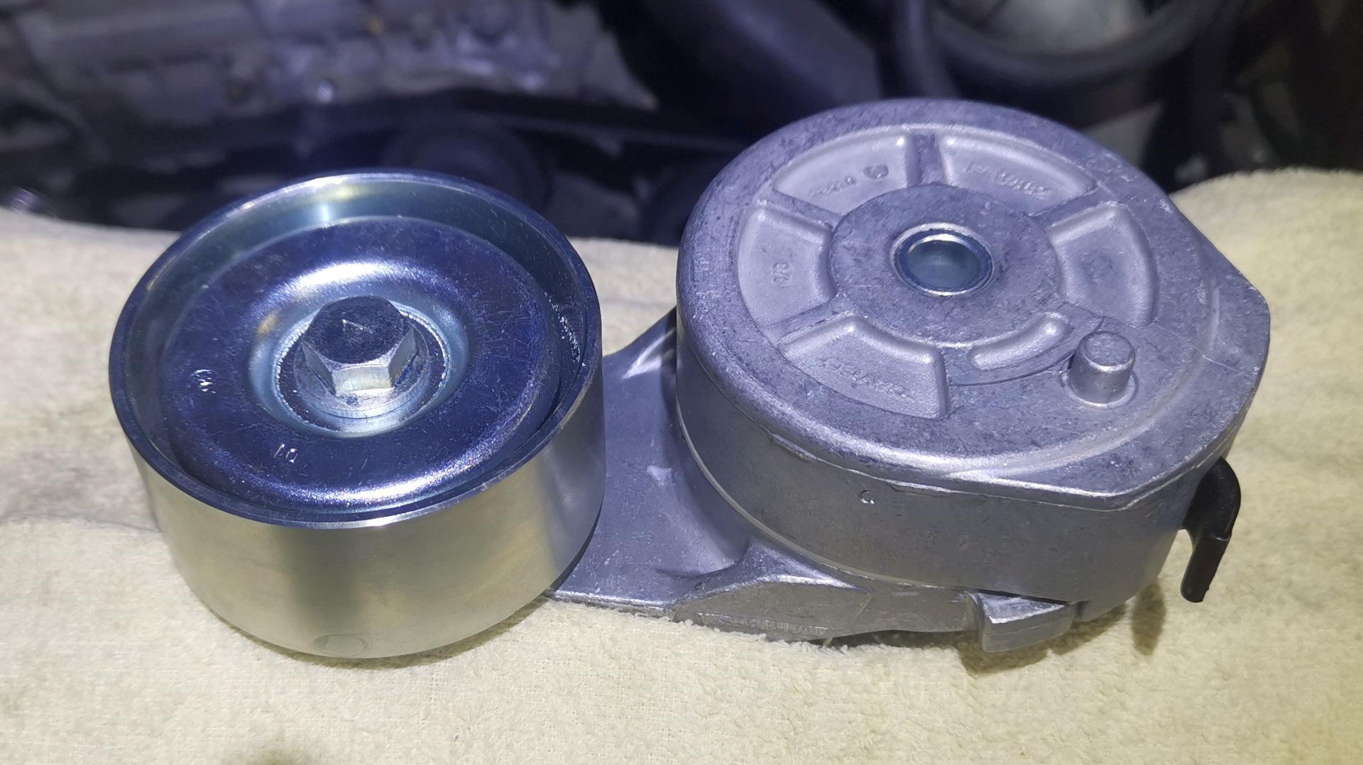

А собственно нужна она для установки вот такой вот детальки.
Натяжитель приводного ремня IVECO 5801728126
Урвал за 3600р.
Так же нам понадобится три болта.
Для крепления переходной пластины к двигателю
DIN 933 М12х40
DIN 933 М8х30
Для крепления натяжителя к пластине
DIN 931 М10х75
Первые два достаточно прочности 8.8, а вот последний имхо лучше каленый 10.9 или 12.9
Так же в магазине не оказалось болта М10 с неполной резьбой нужной длины и каленного.
Поэтому заменил его на DIN 912 М10х80 12.9 и сточил 5мм.

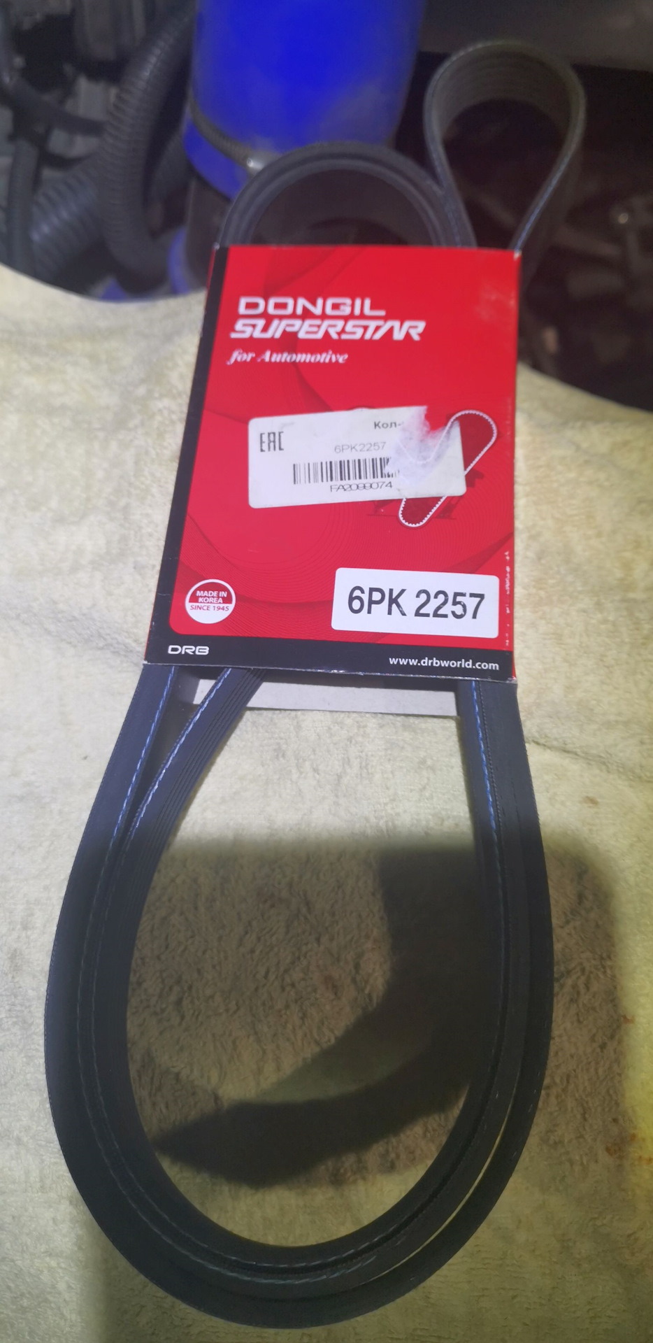

Давно валялся новый приводной ремень, решил заодно и его поставить.

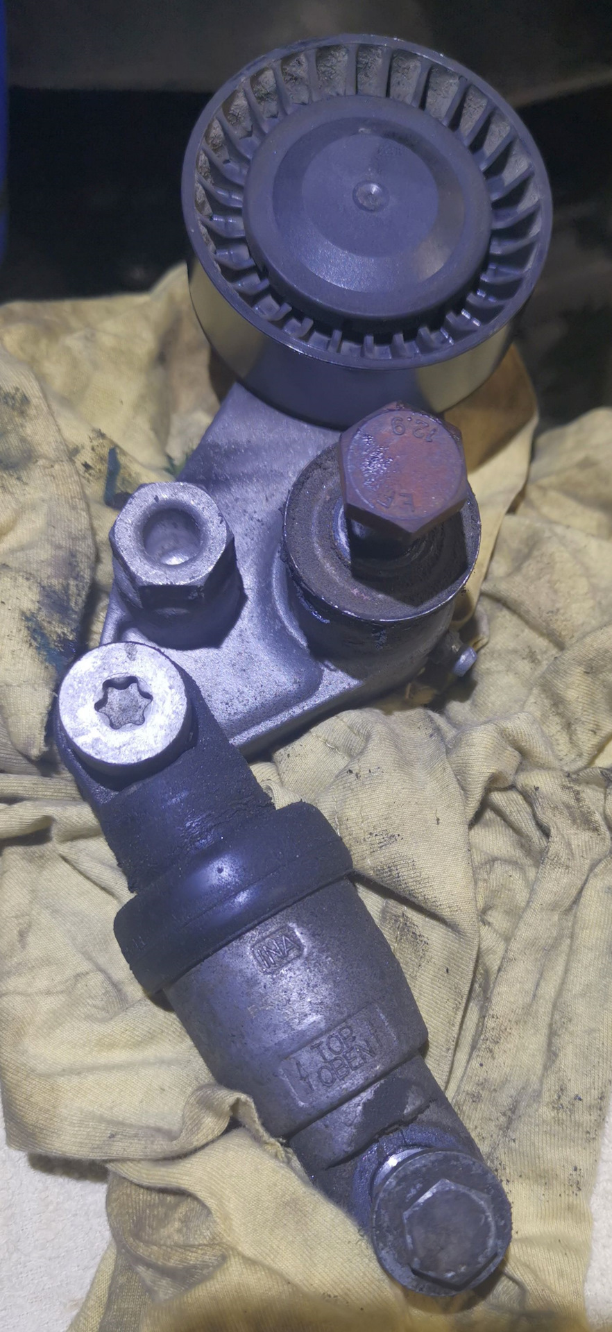

Буквально 5-10 минут и штатный натяжитель был демонтирован, дольше доставал из багажника инструмент.
Прощай чудо чей-то больной инженерной мысли, надеюсь больше тебя никогда не увижу на своей машине.

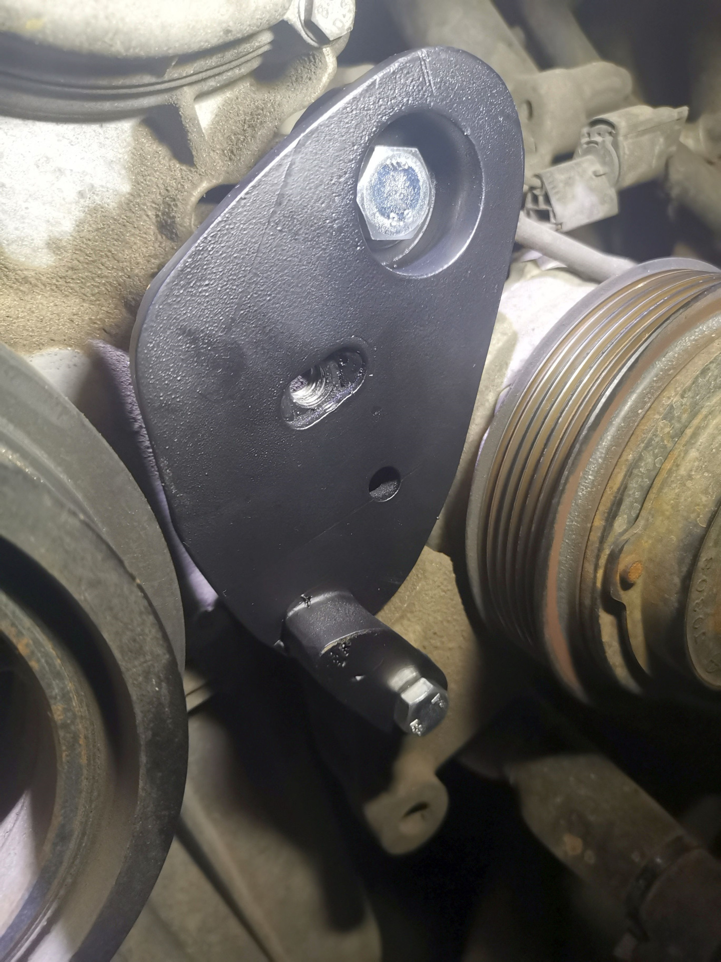

Прочистил резьбу и затолкал внутрь немного смазки (всегда смазываю все болтовые соединения чтобы не иметь в будущем проблем с откручиванием).
Переходная пластина заняла свое законное место.
Ну и собственно финал.
Единственный минус это то что ремень нельзя снять или одеть не открутив натяжитель, но это всего один болт, так что минус незначительный.
Теперь не нужно смазывать втулки штатного натяжителя, нет проблемы с помирающим штатным гидродемфером и втулками на нем, перекоса или сползания ремня.
Новый узел не требует никакого обслуживания, а так как он с тракторного дизеля, то имхо прослужит намного больше чем проживет движок.

Только ремень заменил на гейтс 2238, донгил себя показал не с лучшей стороны.

Поначалу при запуске двигателя на холодную шумнее тарахтит и проходит как немного прогреется, очень похоже как натяжитель цепи. Потом и на горячую тарахтение остается.
Гидродемфер может обосраться маслом и начать закусывать, чувствуется если оттянуть ключом как для снятия ремня. Втулки гидродемфера разбивает, открутив это хорошо видно.
У меня за почти 40к второй подходил к концу, вот и решил радикально избавиться от проблемы.
