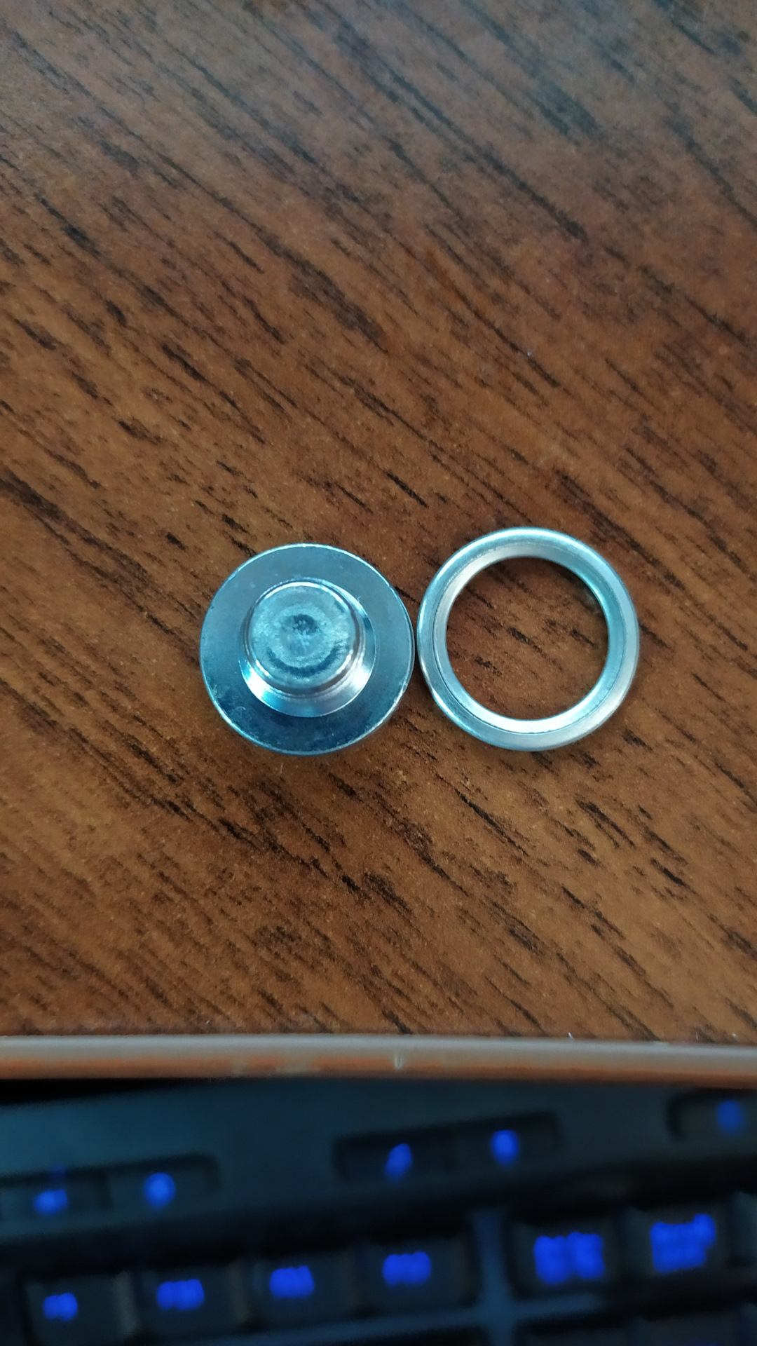

Уплотнительное кольцо масляной пробки поддона — N 0138158, артикул пробки (в замене она не нуждаетя каждый раз) — N 902 889 01. (такие же фильтр и на двигателе 1,4TSI CZCA).

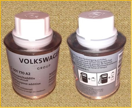

Присадка в топливо — G 001 770 A2, G 001780M3. Рекомендуется добавлять на полный бак раз в 15 000 км пробега. Выводит из топливного бака всякую хрень. ВАГ не рассказывает какую, как рассуждают многие — влагу из топливного бака. Добавляется одна банка перед заправкой в пустой бак, чтобы при заправке лучше смешалось с топливом. При баке от 45 до 75 литров одна банка, если бак больше, это не про рапид, то две банки.

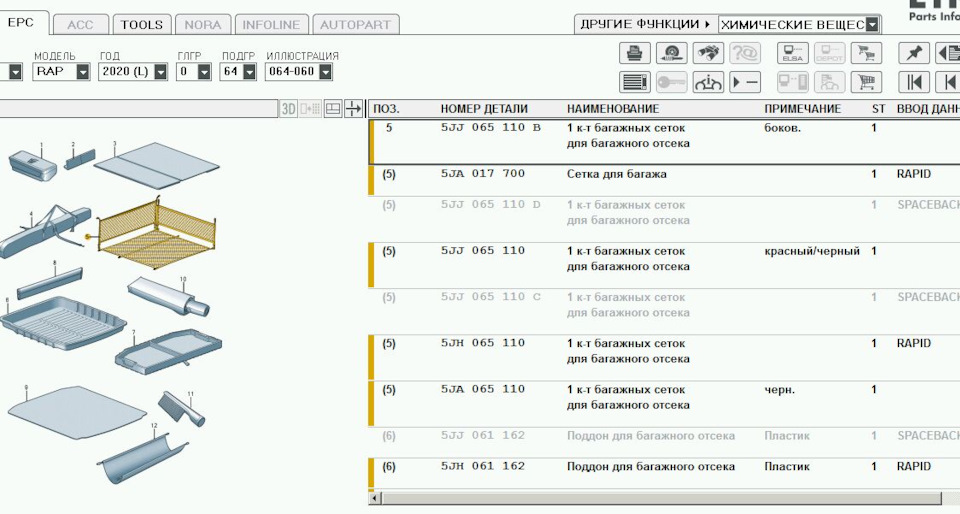

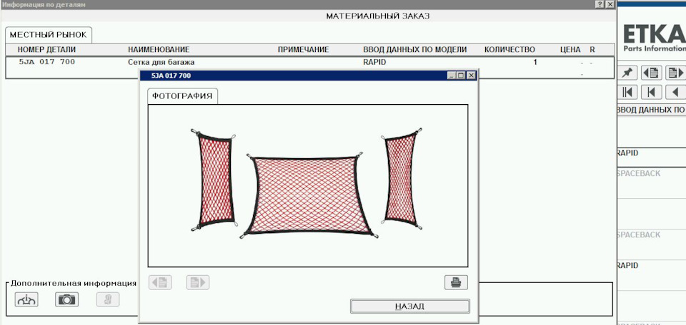

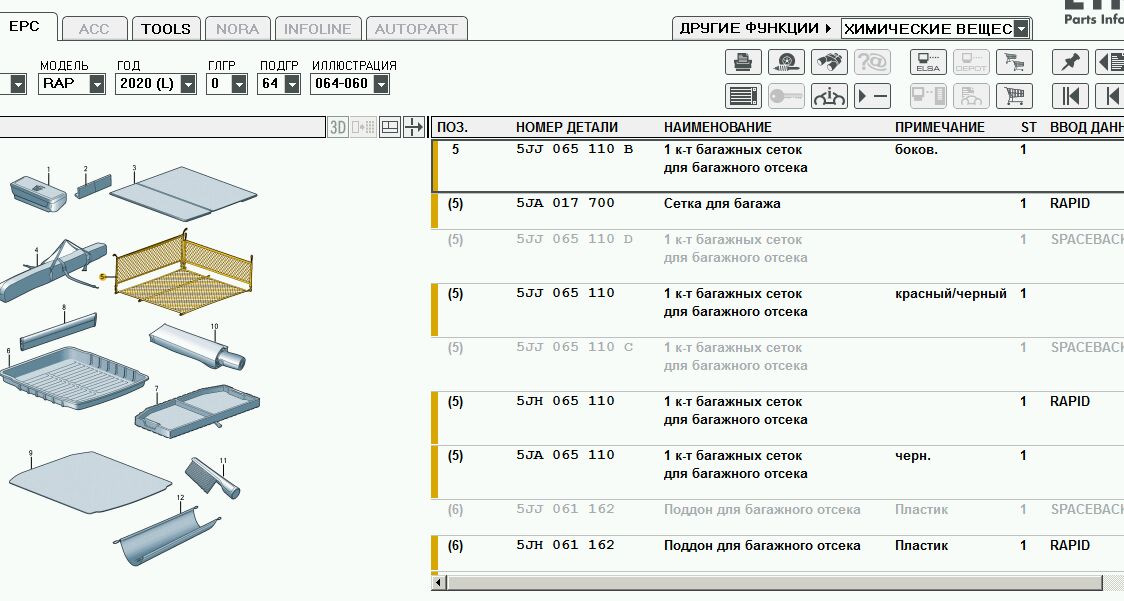

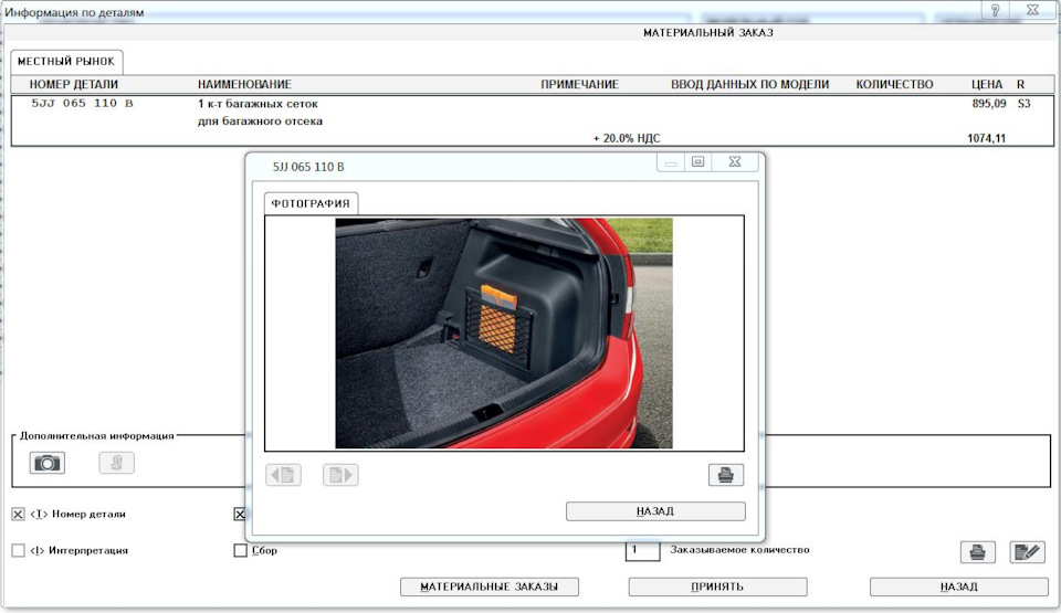

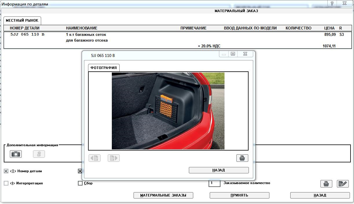

Комплект багажных сеток (боковых) — 5JJ065110B.
Сетка для багажа — 5JA017700.

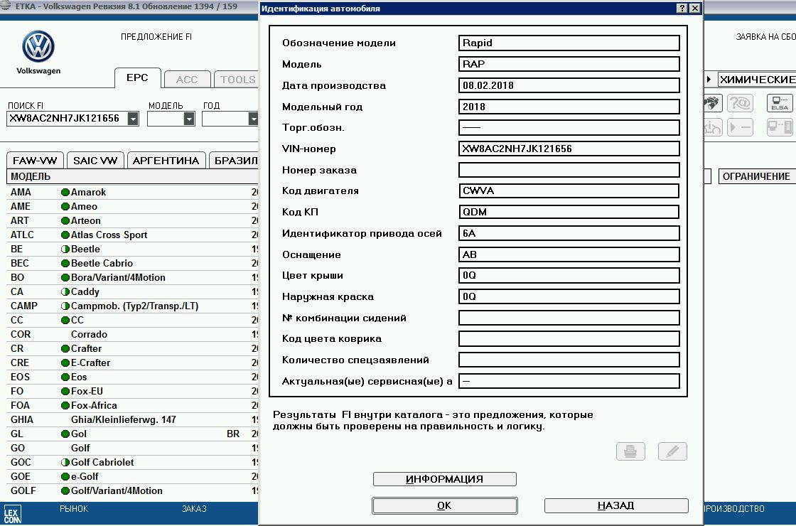

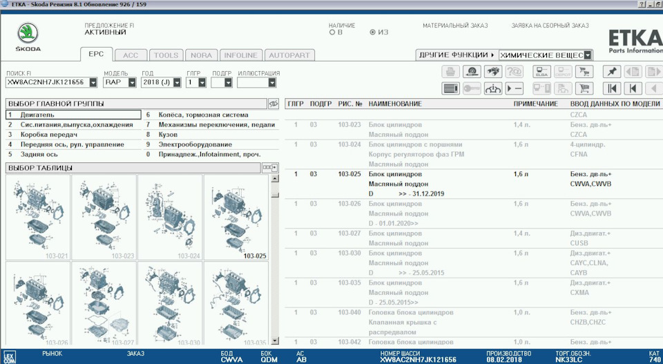

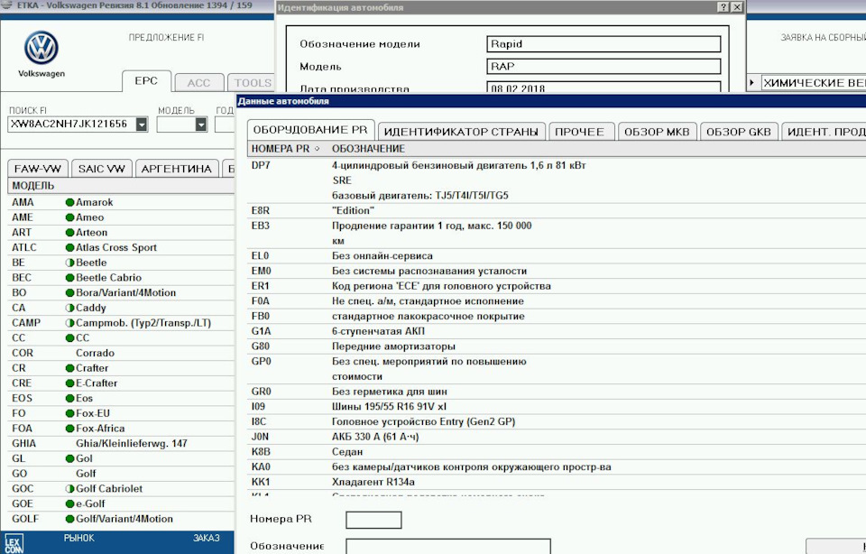

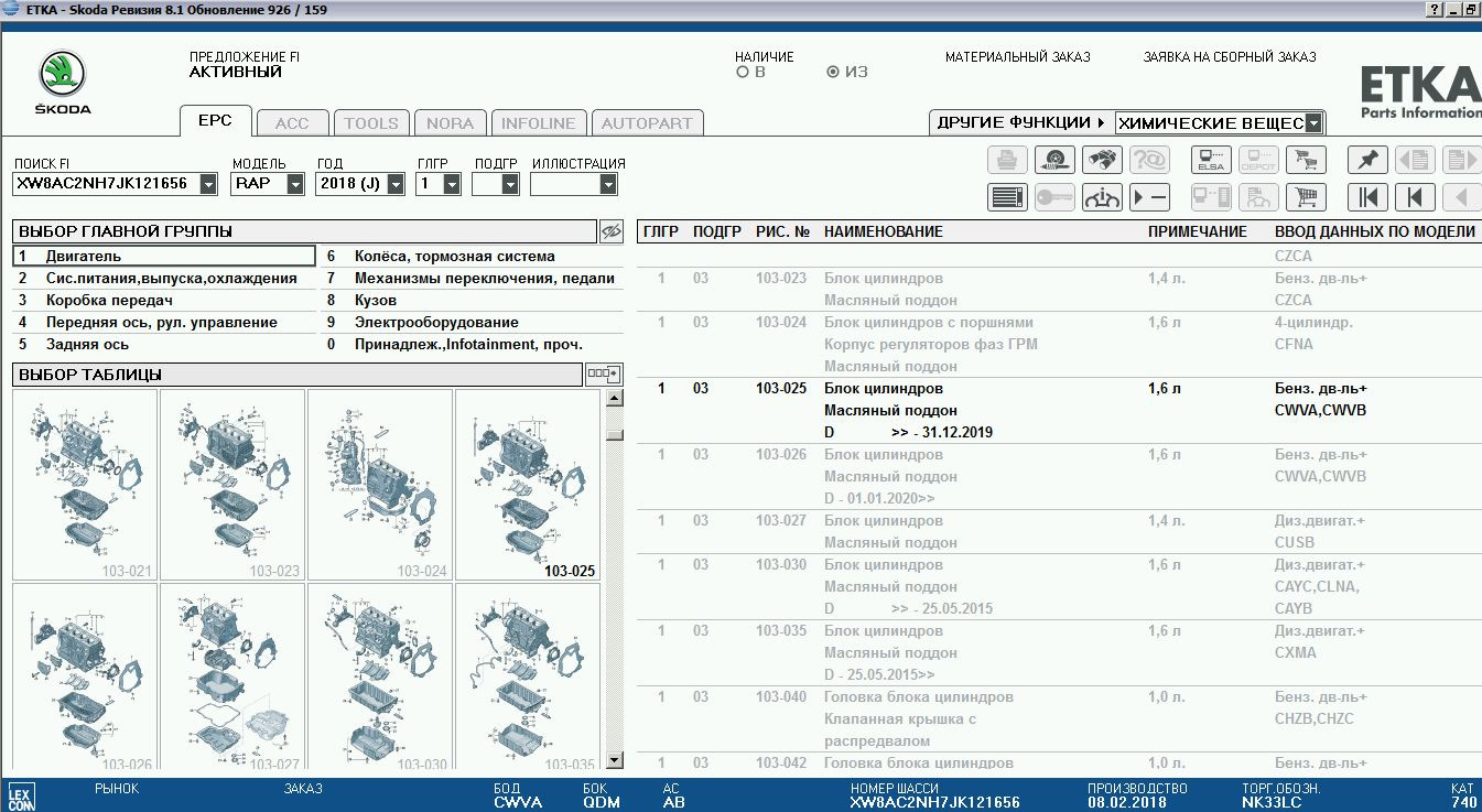

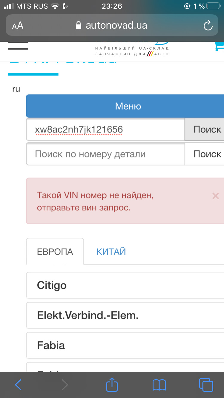

Нужен номер артикула под вин? Интересует мануал, как менять ту или иную деталь? Считал код ошибки и не знаешь, что он обозначает, нужна расшифровка? Ответы на эти и многие другие вопросы, ты найдешь в новом сообществе "Правильное обслуживание, ремонт и диагностика автомобиля". Присоединяйся!

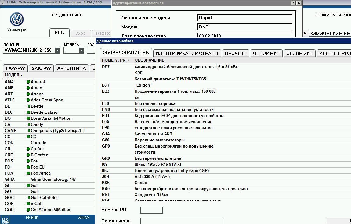

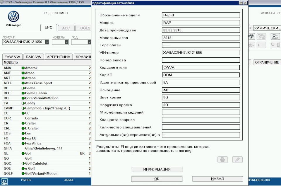

У меня почему то вин ни где не пробивается (
В оригинальной программе пробьётся.
В etka?
Да, в ней.
Даже в ней не пробивается ( xw8ac2nh7jk121656
Почему же не пробивается? Пробивается.
Почему так?
Данных у них нет. Это же неофициалы.
Уважаемый, я, что-то запутался, у официалов то понятно, что есть доступ. А как мне, простому смертному, как получить доступ к каталогу моего вина?
Установить Этка. Сделать fstg файл под свой вин и пользоваться.
Slavatip
Slavatip
Под вин всё отбирает. Активные разделы выделены, неактивные в сером цвете.

Если есть, дайте пожалуйста артикул пробки сливного отверстия масляного поддона. В вашей статье не нашёл, к сожалению. Кольцо уплотнительное есть, я его уже заказал, а пробки нет. Нашёл где-то на просторах Инета артикул пробки — заказал, но оказалось, что диаметр ЭТОЙ пробки меньше чем кольца по вашему артиклу. Скорее всего я заказал не ту пробку. Хотя она VAG. Интересно, что же я заказал? Вот артикул — WHT000310A.
N 90288901 — пробка. М14.
Вы заказали — пробку поддона АКПП. Она M10.
Точно! то-то я смотрю что она какая-то маленькая. Спасибо! Заказал другую. Теперь для поддона.

куда вы собрались ставить на новом рапиде 5JJ065110B?
это артикул для европейского хэтчбека и это не комплект сеток а всего одна маленькая сетка.
непонятно почему она в ETKA называется комплектом.
зачем брать DOT 5.1 вместо DOT4? её же надо менять в 2 раза чаще! раз в год подлежит замене, а DOT4 раз в 2 года. Если уж улучшать, то есть ATE DOT4 SL6, TRW DOT4 ESP, Shell DOT4 ESL и характеристики уже на уровне DOT 5.1 и замена по-прежнему раз в 2 года.
www.oil-club.ru/forum/top…moznyh-zhidkostey/page/1/
Спасибо за уточнения. Все приведенные артикула бьются по ETKA под вин моего автомобиля.
Что касается тормозной жидкости, хотелось подробностей откуда информация, что DOT 5.1 требует замены раз в год? Эта жидкость отличается от DOT4, только повышенной температурой кипения, не более.
я вам привел фото из ETKA по артикулу 5JJ065110B — о чем тут спорить если по фото видно что сетка одна и не для наших машин? думаете что я фото подделал? :) можете сами проверить по etka артикул.
вот например как раз владелец хэтча рапид такую купил — www.drive2.ru/l/489052602625950483/
ссылка на магазин www.obautodily.cz/skoda-r…kufru-original-7748cz859/
по сроку эксплуатации например liquimoly пишут на вкладке "применение" что замена не реже чем 1 раз в год для 5.1
liquimoly.ru/catalog/torm…fluid-dot-5-1-1991994740/
P.S. поищу еще информацию по поводу сроков эксплуатации, с работы не удается быстро найти ту же инфу что находил из дома, может вы и правы и тогда TRW DOT 5.1 ESP — арт. PFB750 и PFB701 более интересный вариант.
Я смотрел по ETKA. Оба номера сеток у меня активны под мой вин. А значит, что должны подойти оба артикула.
Что касается тормозухи, то да. Многие пишут, что 5.1 более активно впитывает воду, а потому требует замены раз в год. Возможно, что нет смысла тогда её реально использовать.
ну значит тут 2 варианта — либо ETKA вас обманывает про 5JJ065110B, либо под этим артикулом в РФ поставляется какая-то другая сетка, не такая как на фото в ETKA и по моим ссылкам. То что на фото и по ссылкам — в лифтбеке ну никак закрепить не получится — нет в багажнике отверстий под пластиковые направляющие этой сетки :)
я спрашивал в emex про этот артикул, ответили что не знают что под ним поставляется.
