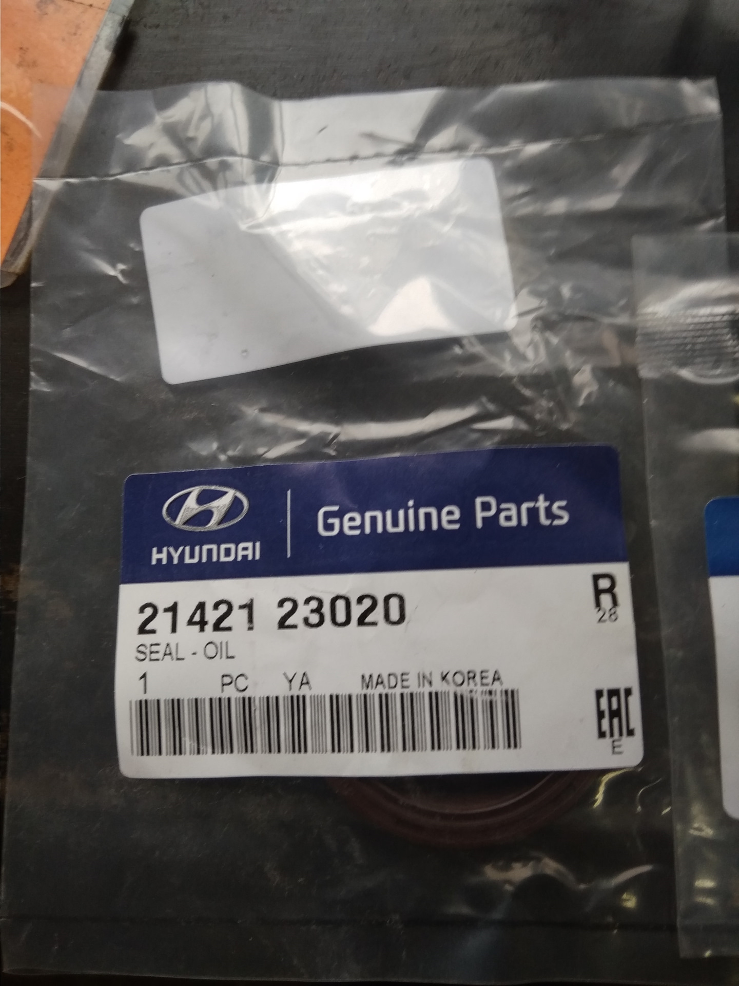

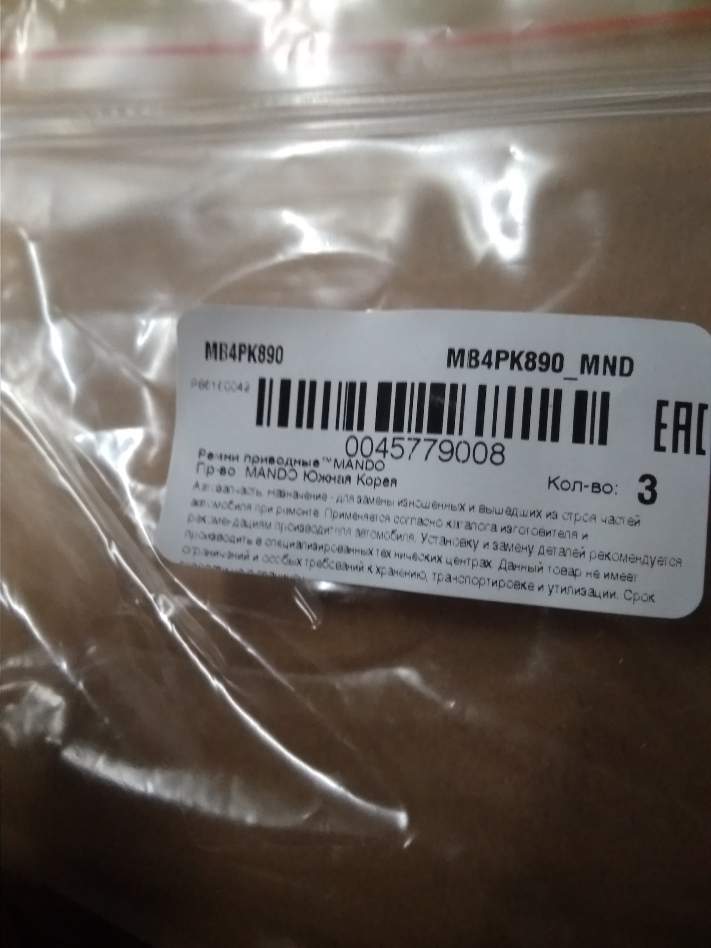

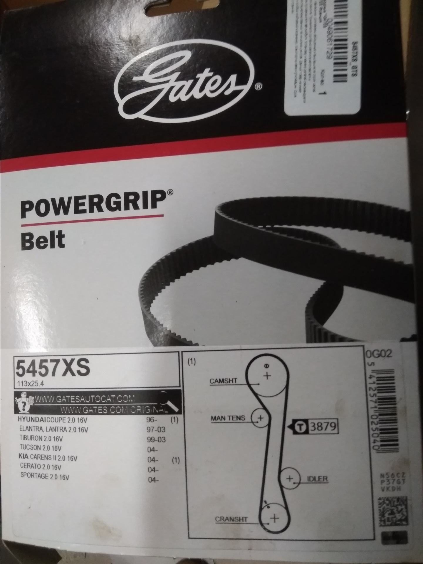

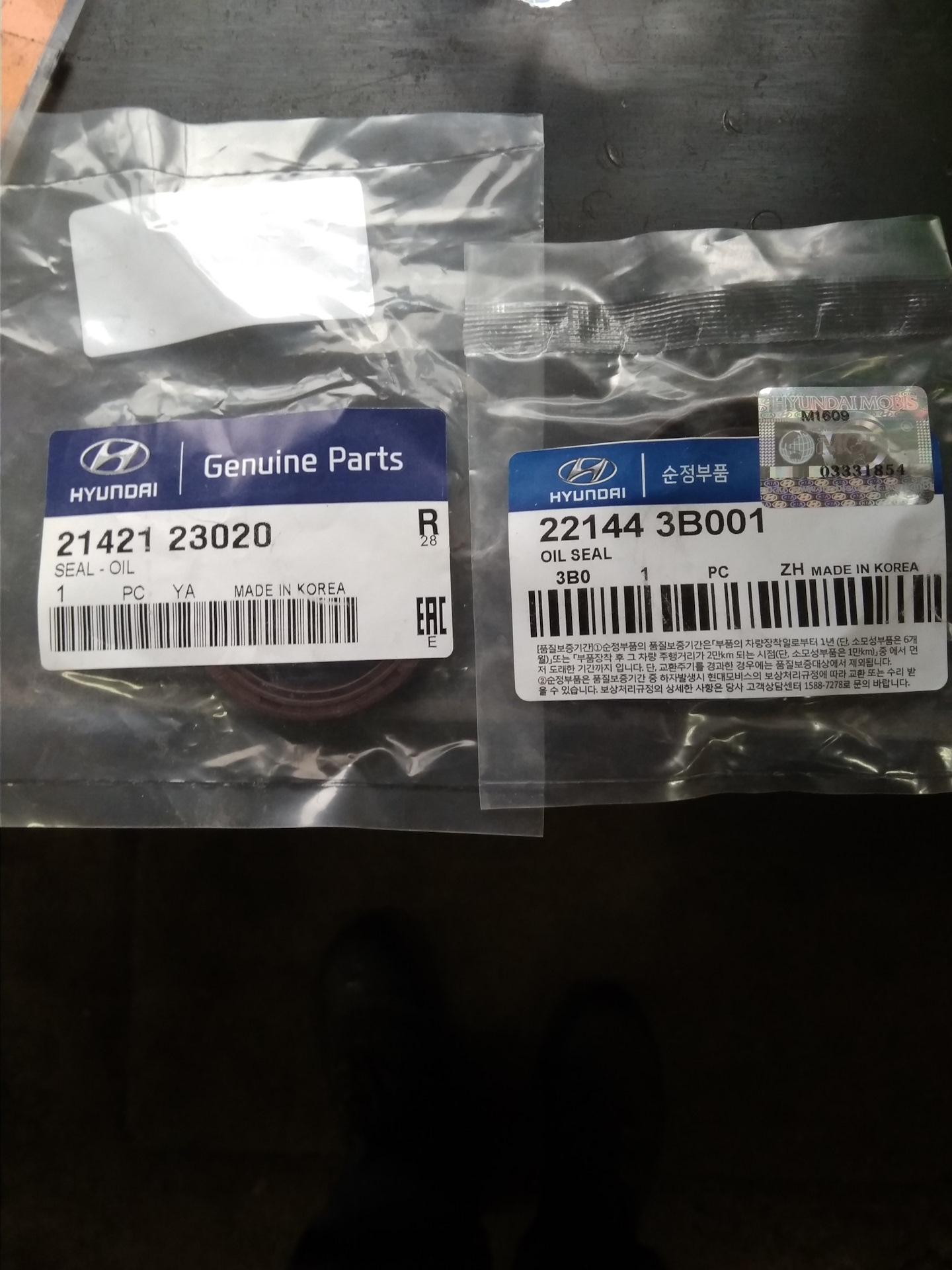

Заменил ремень ГРМ и сальник коленвала с сальником распредвала

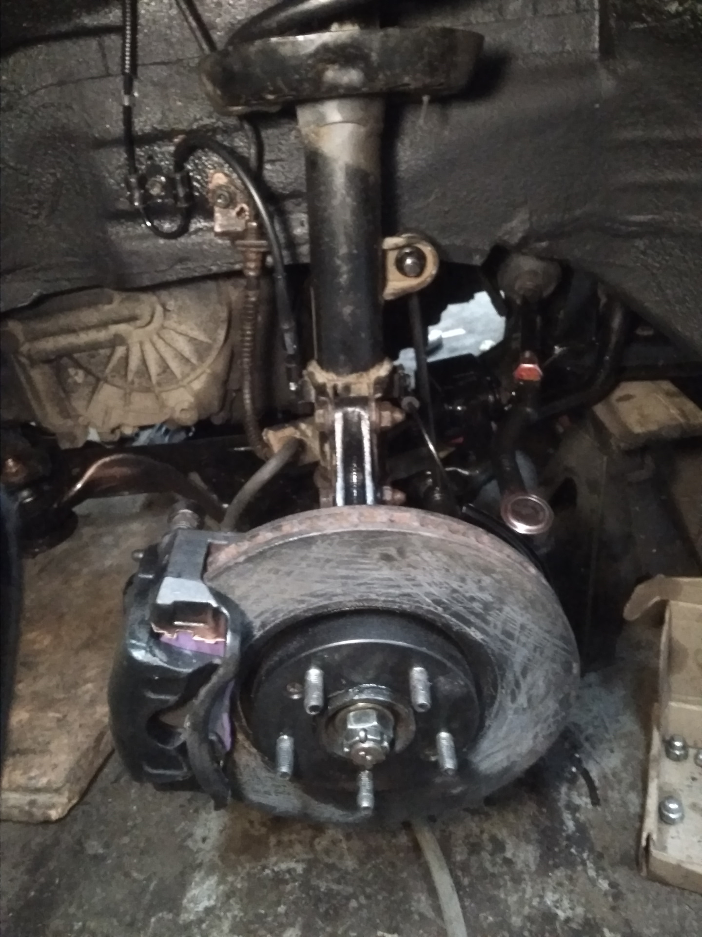

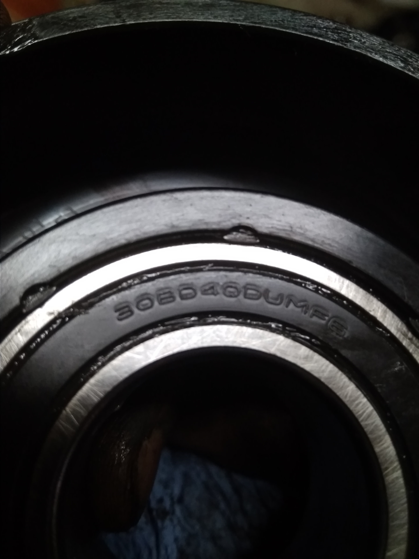

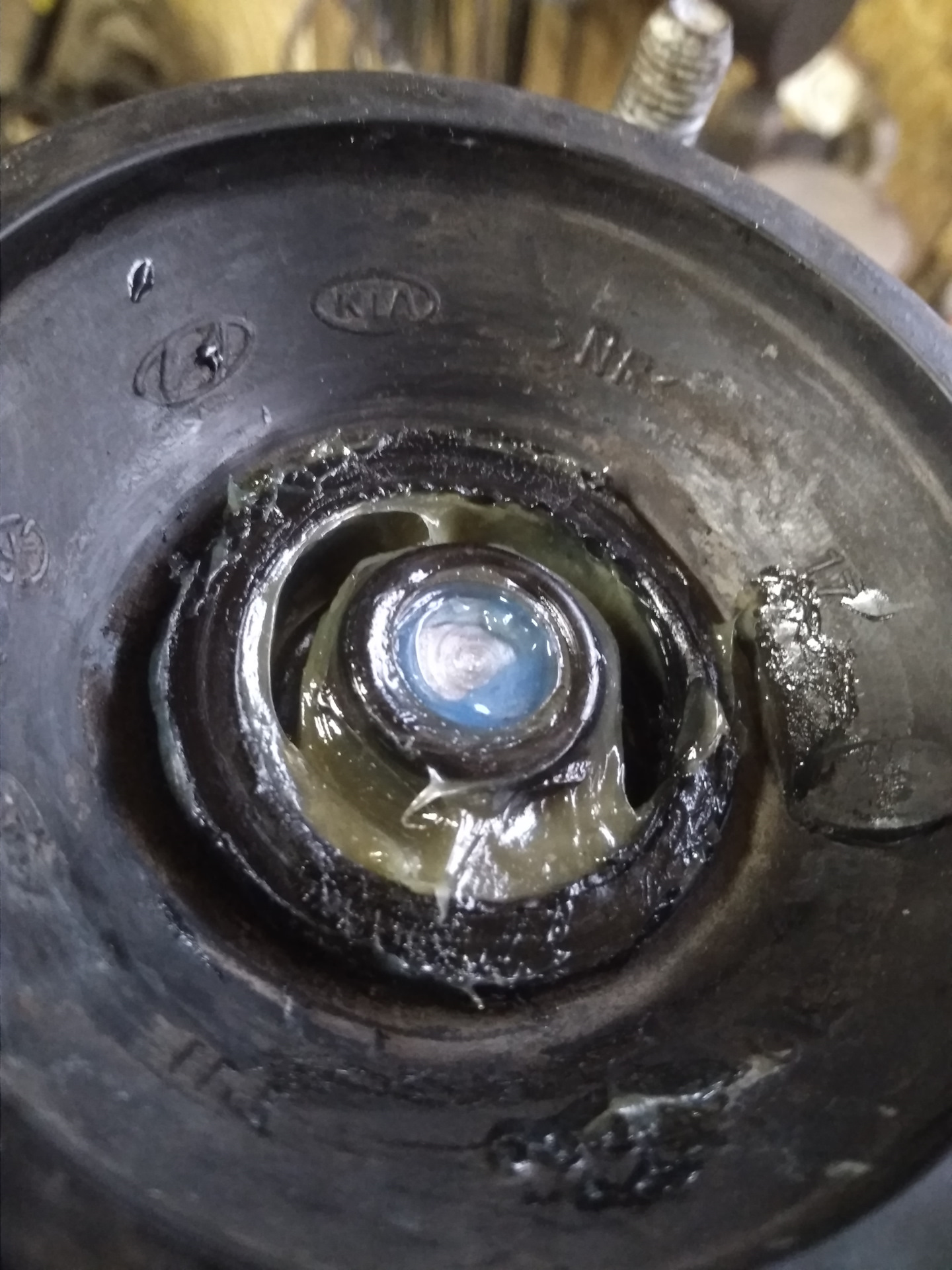

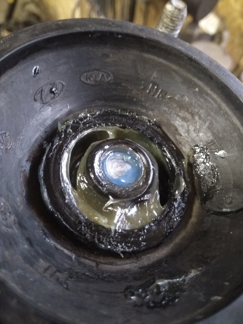

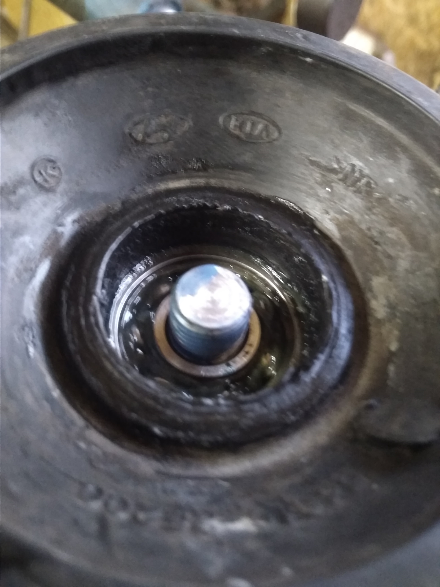

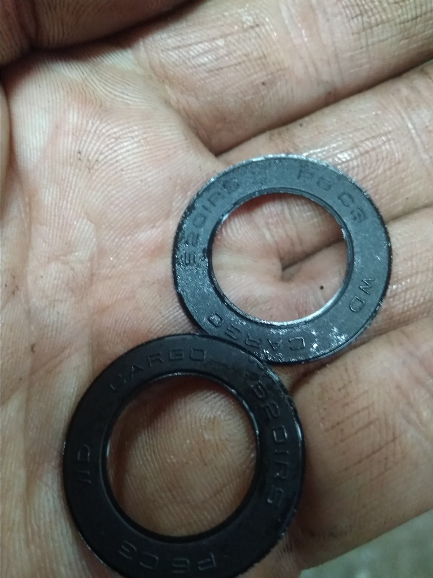

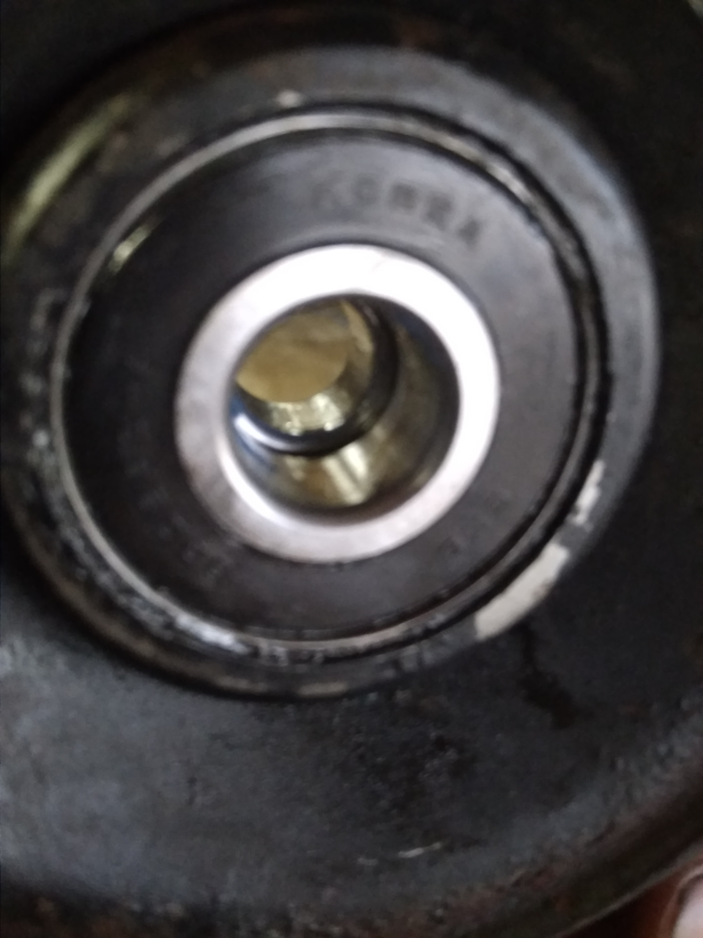

Снял подшипник кондиционера, набил его смазкой и сфотографировал номер подшипника на всякий случай.
Далее установил по второму подшипнику в опору стойки.

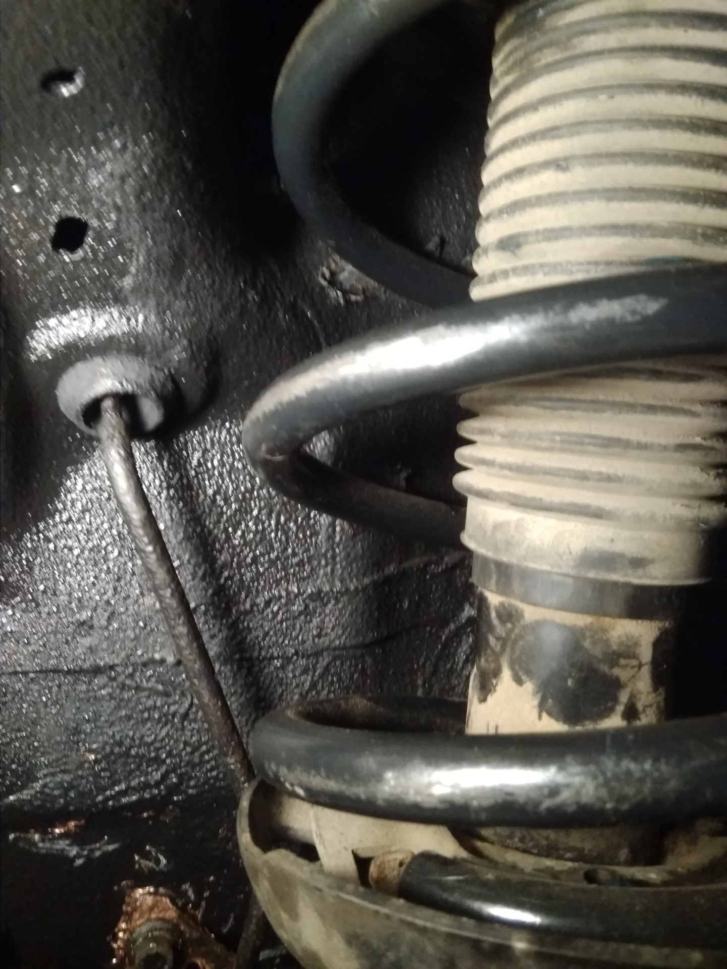

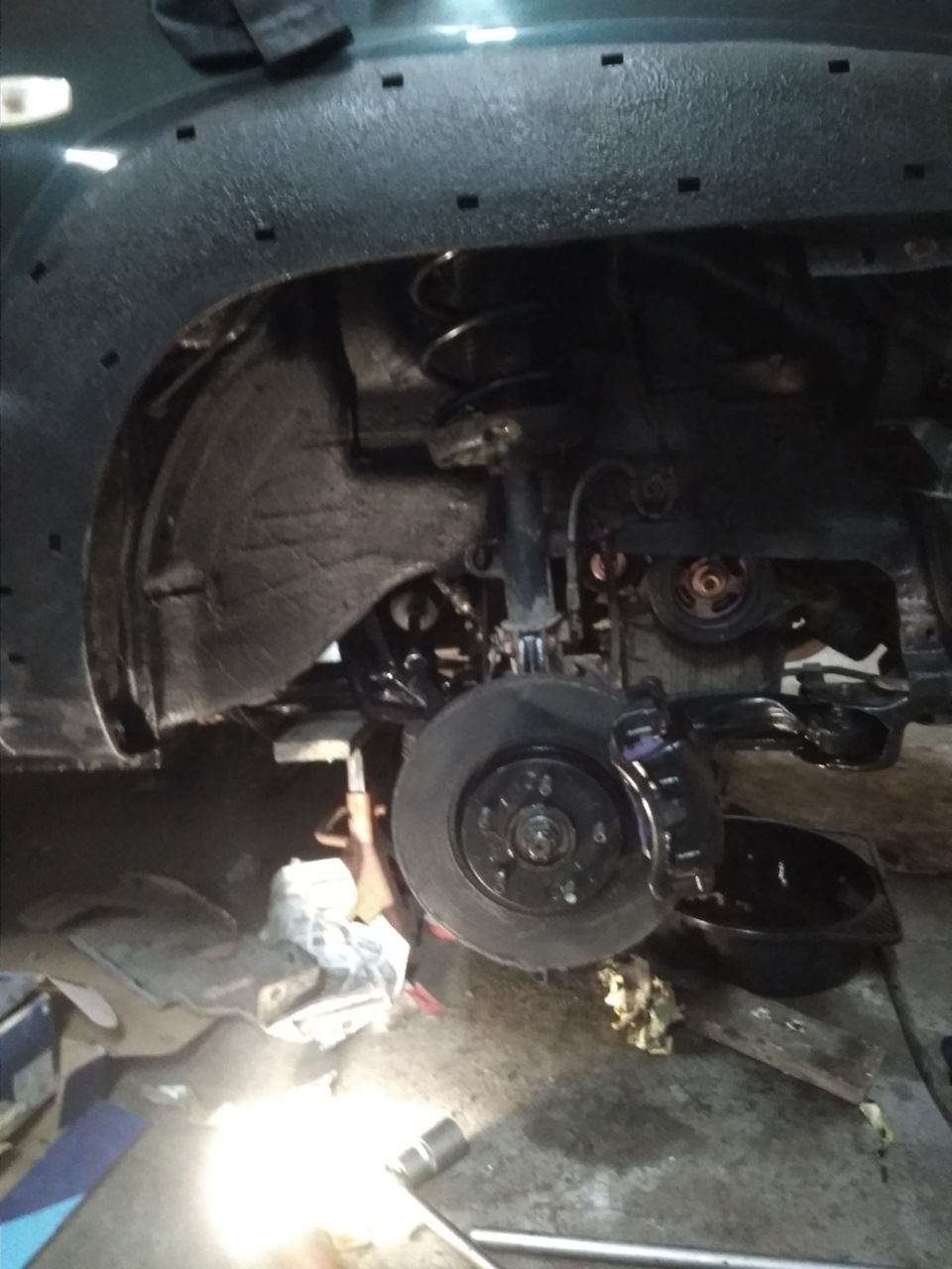

После установки стоек новые пружины упирались в стакан кузова, пришлось снимать и поворачивать пружину.

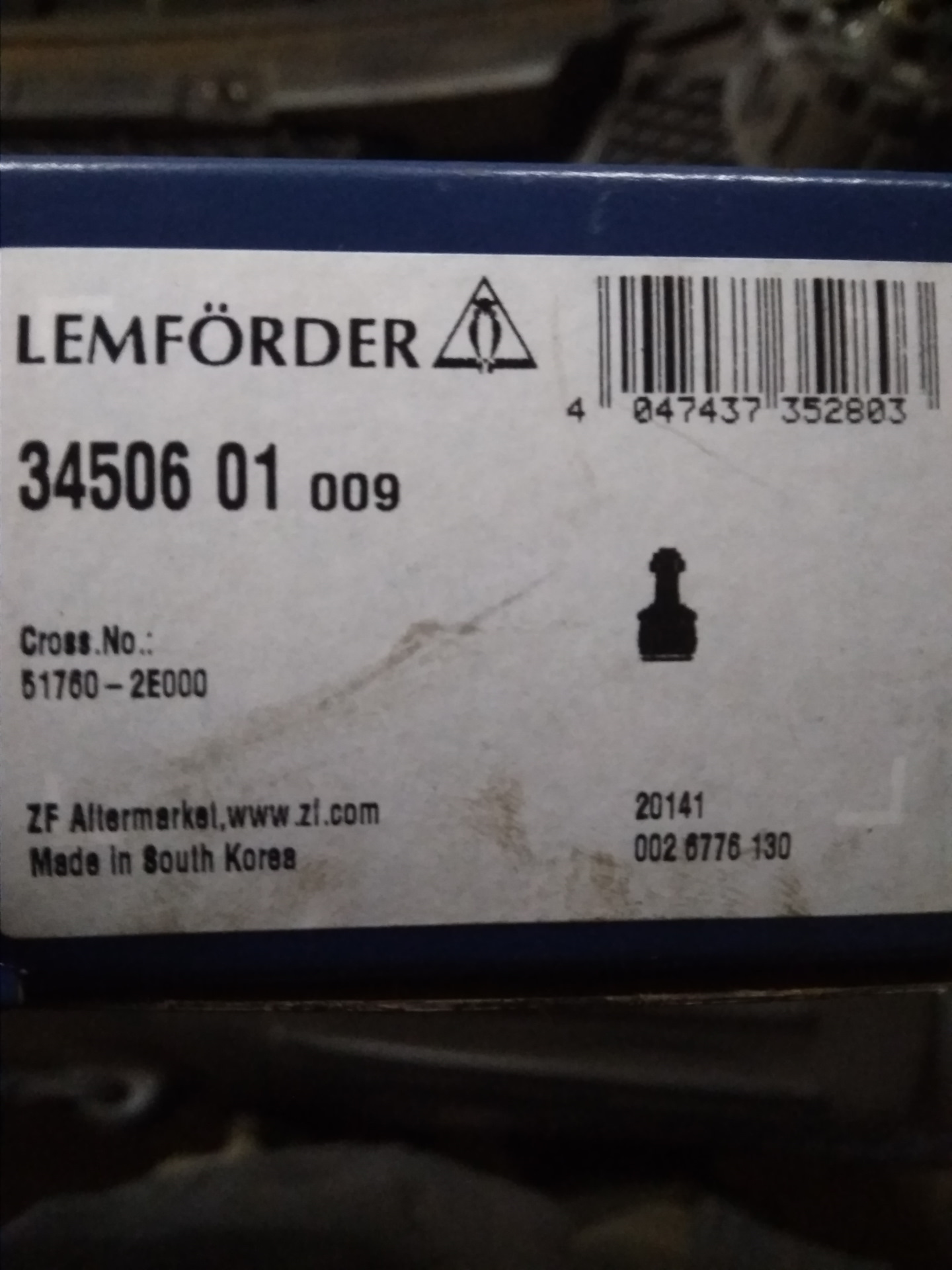

Шаровые купил лимфердер

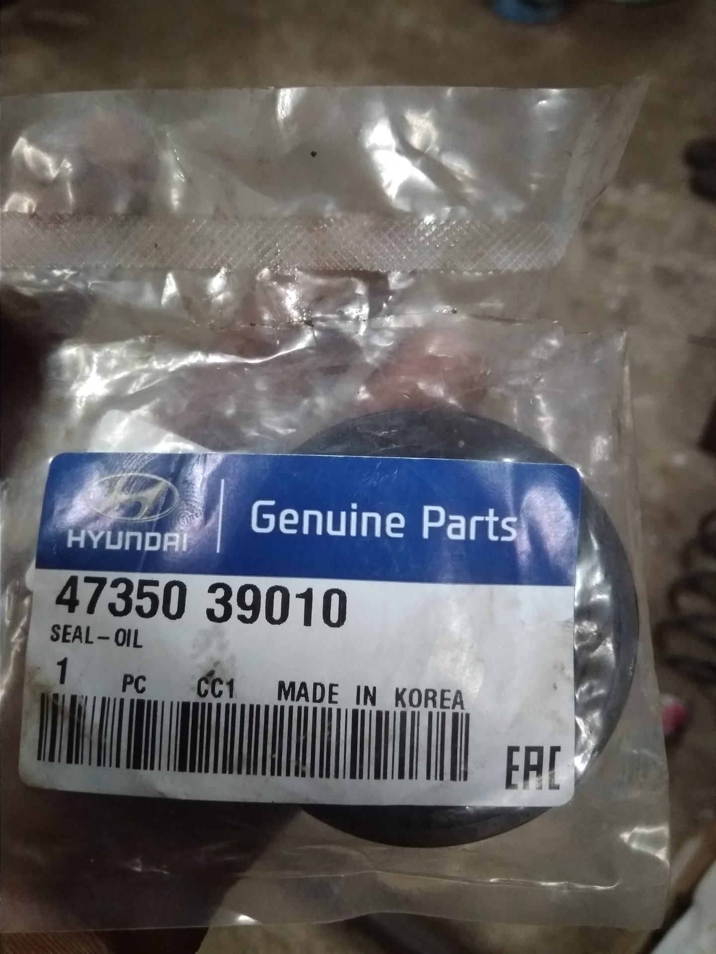

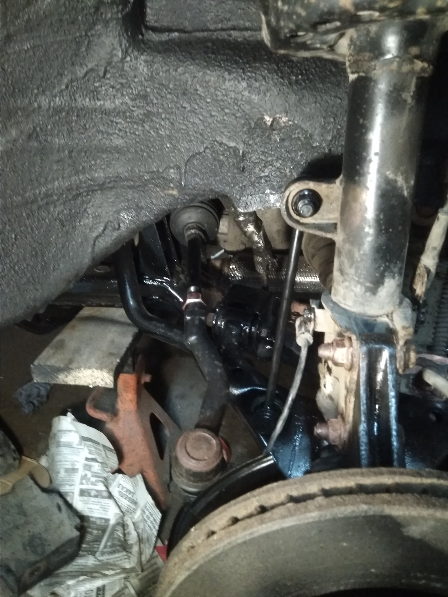

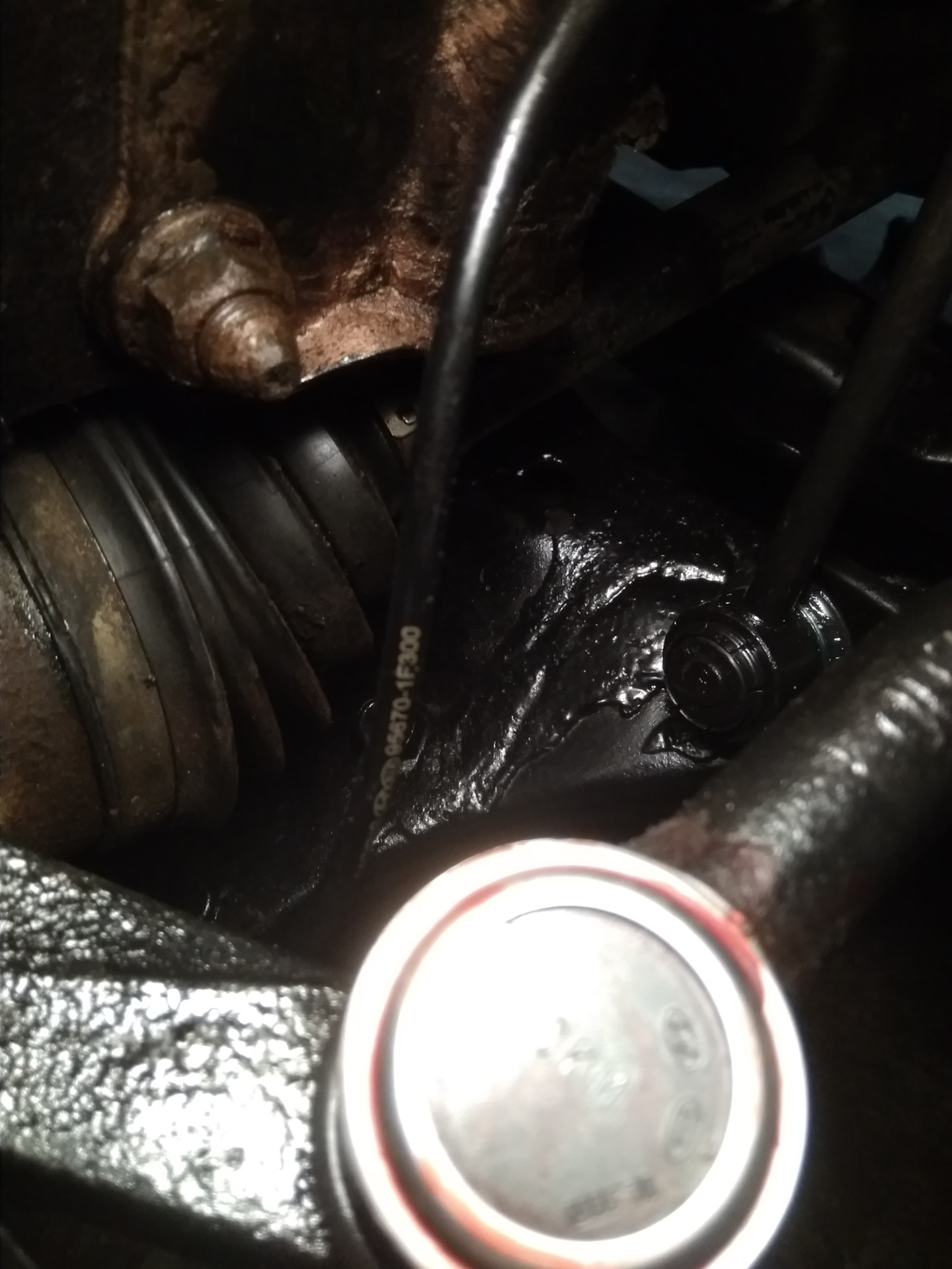

Заменил сальник раздатки ( правого внутреннего шруса)

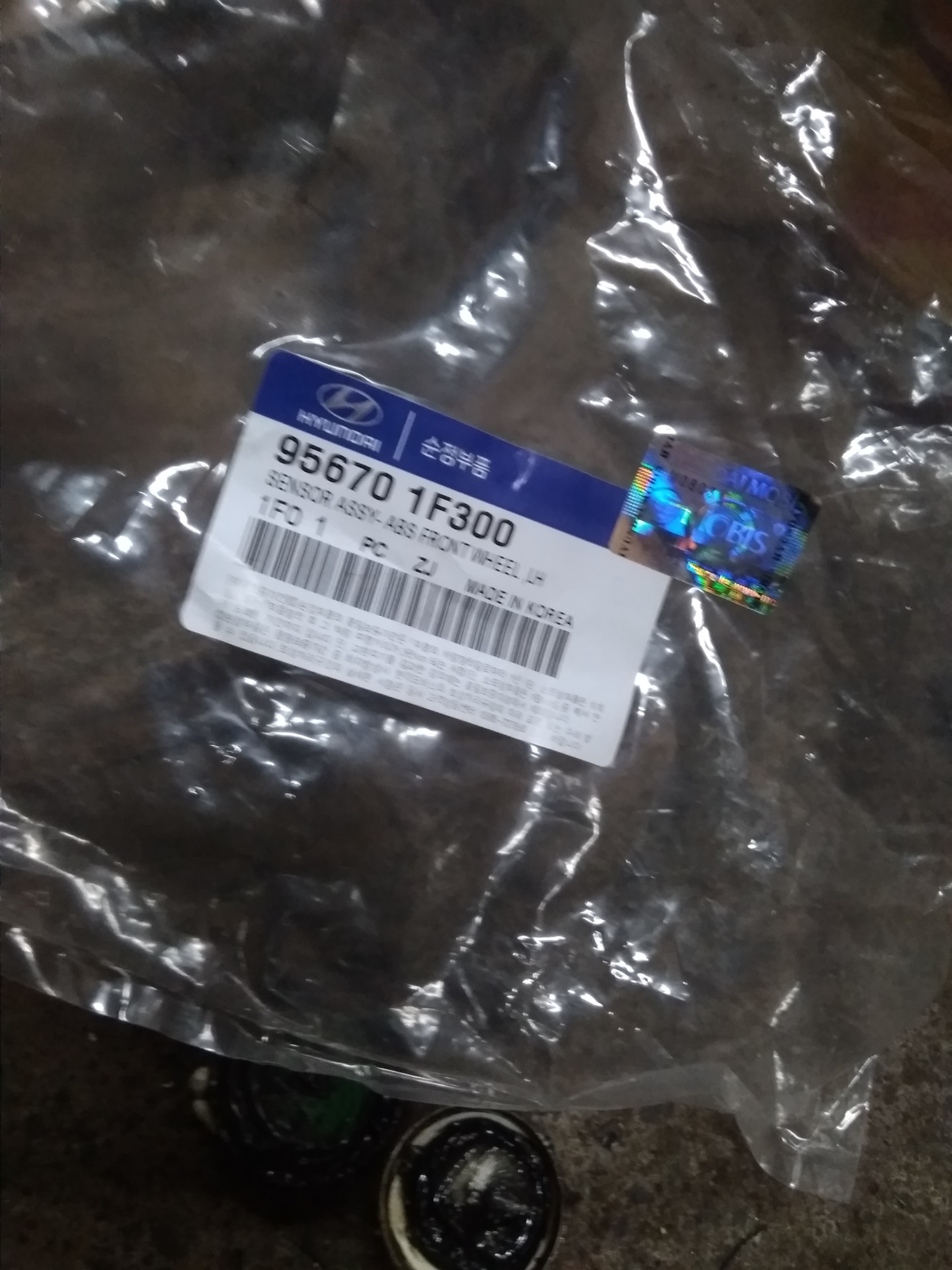

При снятии сломал левый датчик АБС, заказал новый.

Запчасти на фото: 3450601
Запчасти на фото: 221443B001

Подскажите сальник редуктора меняли откручивали обойму или так вытащить поставить можно, снять только шрус?
Можно так вытащить и поставить.
Ну я так и думал. Просто подстраховался, спасибо
Пожалуйста. Раньше были записи о проблемах после замены данного сальника (течь и снова его меняли), но сейчас их поудаляли.
Вот искал сегодня ничего не нашел кроме этого. А почему новые то текут? Что с ними не так?
www.drive2.ru/l/609358141280226295/
Donlisva
Нашел. При установке привода есть возможность сдвинуть втулку, подробнее в записи по ссылке.
Второй подшипник с ваза с генератора?
Да.
Опора родная? Он сел вплотную к первому?
Справа опора родная, подшипник содится вплотную к первому
