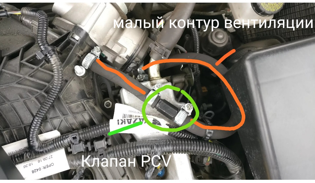

Вот уже год и 3 месяца, как купил это новое чудо, пытаюсь избавиться от дергатни на малых оборотах, на 1ой и 2ой скорости. От чего это происходит я внятного ответа так и не нашел на просторах интернета. Толи неправильно подобрана трансмисия к двигателю 1.8л, толи еще какая-то хрень непонятная. Если бы это только у моей машины было, но этот симптом почти на всех авто с моторами 1.8л, да и с 1.6 тоже у некоторых встречается такой косяк.
К официалам по этому поводу ездил, тоже не чего внятного не сказали. Мастер проехался, сказал, что все нормуль, типа так и должно, есть какие-то маленькие поддергивания, сказал что у вас сбита система пропусков зажигания. Надо произвести адаптацию этой системы. И объяснил как сделать. Трогаетесь на авто как обычно и на второй скорости, раскручиваете мотор до 4 тысяч оборотов, потом опускаете педаль газа, чтобы обороты самопроизвольно снизилась до холостых, затем снова давим на газ и раскрочиваем опять до 3 тыс. И так в общем надо сделать 6 раз. После 6го раза остановиться, заглушить машину и дождаться отключения главного реле, это секунд 35-40. (Это так для информации, может кому пригодится). Короче я все сделал как сказали мне у официалов и машина правда поехала по другому, исчезли провалы и дерганья. Подумал, что все позади. Но через пару дней опять все тоже самое.
Полез за ответом в интернет и там столько всего начитался и насмотрелся в ютубе что просто охринел от избытка тупой информации. Ролики и статьи про датчик положения педали сцепления, фиксировали кольцом регулировочный шток. Ерунда полная. Как может обычный концевой выключатель, который нужен в основном для круиз-контроля, избавить от дерготни и провалов. Еще колечки резиновые на концы трубок клапана абсорбера для более лучшего уплотнения. Откуда народ это берет уму не постижимо, а другой народ верит и лепят себе эту всю хрень на машину, мешают ей работать нормально. Основной вариант который мог помочь — это перепрошивка эбу, так как прошивка стоковая не очень, алгоритм программы почему-то так устроен, что педаль газа обладает незначительной инерцией. Когда резко слегка нажимаешь педаль и тут же бросаешь, ты ее уже бросил а обороты только начинают расти, и это факт. Но перепрошивать ЭБУ пока категорически не собираюсь, так как машина на гарантии.
В дальнейших моих поисках заинтересовала меня такая вещь, как установка в малый контур системы рециркуляции отработаных газов клапана PCV от корейской Хундай. Эти клапаны уже давно устанавливают и в корейские и в европейские современные автомобили. Только почему-то автоваз на своих моторах их не применяет, сделаны просто дросселирующие отверстия в штуцерах на клапанной крышке. Короче заказал я такой себе и установил. Подробности описывать не буду, кому интересно, об этом много инфы есть в нете и в ютубе.
Описываю как машина стала себя вести. Без этого клапана при сбросе газа машина резко тормозила двигателем, получался клевок носом, но это обычное явление. После установки клапана это торможение и клевок исчезли, машина так и катится по инерции, само собой плавно притормаживает двигателем, но без клевка. От чего так происходит пока толком не понял. Это мне очень понравилось, появился какой-то комфорт при движении на малых скоростях. Но от полного поддергивания этот вариант не избавил. Стал дальше что-то думать и искать инфу интернете и колдовать дальше над темами, заинтересовавшими меня. А что у меня получилось, опишу в следующей части этой статьи. А то уже пальцы отсохли по клавишам шлепать. Всем пока.

Я тоже заказал pcv, а потом провел эксперимент с отключением ресивера от вентиляции. И да, накат стал божественный. И клапан не нужен. Вот надо теперь проверить теорию вентиляции, чтоб кто то погазовал, а я штуцер малого контура на клапанной крышке щупал. Там должен начаться подсос. Одеваем туда топливный фильтр, типа воздушный… И дело в шляпе.
На малый контур фильтр?А если просто заглушить его
я что то не могу вспомнить, о чем я тут писал, и зачем газовать хотел. Но я читал, что если не вентилировать картер то масло быстрее портится, нужно чтоб в картер заходил чистый воздух, и отсасывался загазованный.
🤣, про лечение дерготни разговоры были
И бонусом, мягкие подушки. Двигатель раскачиваясь, дёргает машину. Тоесть когда мотор тормозит, он прижат к одной стороне подушки, а потом жмём газ, и сначало мотор раскручивается, и только потом он ударяется о другую сторону подушки, начинает толкать машину. Если бы он не болтался как говно в проруби.было бы лучше.
Я тут гуглил "как работает клапан pcv". Так вот, это не просто обратный клапан, там 2 пружины. Если в него картер дует, то клапан открывается. А если ресивер сильно сосёт, то клапан закрывается! О как.
Тоесть, когда мотор на холостых, то в ресивере разряжение. Клапан прикрыт. Но не полностью. Он как жиклёр работает. Ресивер подсасывает, и по толстой трубке идёт подсос в картер. Если газануть, то вакуум в ресивере снижается, клапан перестаёт быть жиклером, он начинает сильнее пропускать газы.
А вот в момент торможения двигателем, это самое торможение включается не сразу. Если смотреть на мгновенный расход, то он падает плавно до нуля. Значит в прошивке предусмотрено подача топлива и воздуха временно в переходный момент чтоб не дёргаться.
А теперь самое интересное. В момент торможения двигателем, дроссель закрыт. В ресивере не просто вакуум, там чёрная дыра. Потому что мотор крутится от колёс и работает как насос. И эта чёрная дыра так сильно сосёт что pcv клапан закрывается.
И если раньше воздух шёл через толстую трубку вентиляции, затем в картер, и потом с глазами в ресивер. И параллельно через дроссель, то с pcv клапаном воздух идёт только через дроссель.
И вот тут может буть объяснение, почему мотор перестаёт резко переходить в режим тормоза двигателем, а делает это плавно… Потому что в переходный момент, с клапаном pcv, в мотор идёт воздух и бензин. А без клапана, в мотор идут газы и бензин.
Датчик давления в ресивере понимает, сколько воздуха там… Но это не воздух а газы с картера. Видимо они горять хуже. И не дают мотор нормально крутиться в переходной момент.
И поэтому возникла мысль. А зачем вобще ставить клапан к оторый регулярно чистить надо? Заткнуть сосок на ресивере и все. А на сосок малой вентиляции картера одеть бензофилльтр от классики. Тогда сосать будет из толстого патрубка вентиляции, а по тонкому, через фильтр, будет приток свежего воздуха.

У меня прошивка инварь. Пинков меньше, но они остались. Думаю может поможет твой метод. Можешь поподробнее рассказать что куда ставил, а то по одной фото не очень видно
Есть малый контур вентиляции картерных газов. Он нужен для того, чтобы при работе на холостых, при полном закрытии дроссельной заслонки вентиляция картера не прекращалась, так как основной контур расположен перед дросселем. Если дроссель закрыт, то и вентиляция прекращается. Малый контур подключается после дросселя, практически в рессивер, поэтому на холостых вентиляция не прекращается. Но при больших оборотах двигателя возникает больщое разряжение во впускной гофре, где врезан патрубок основного контура вентиляции, и за счет эжекции в этом патрубке возникает рязряжение самом картере, так называемая гипервентиляция. Из-за этой гипервентиляции в малом контуре поток газов меняет свое направление и движется не из картера в рессивер, а наоборот. Но это происходит больше в переходных режимах. Этот клапан как раз не дает двигаться газам в обратном направлении. Малый контур — это резиновая трубочка, идущяя от штуцера на дросселе к тонкому штуцеру на клапанной крышке. Клапан должен стоять резьбой к штуцеру на клапанной крышке. Эта приблуда не дает полного избавления от дерганий, только станет ездить покомфортнее, но комплексный подход поможет.
Клапан фактически просто роль жиклёра играет, это немного улучшает работу за счёт меньшего не контролируемого прохода воздуха мимо ДС и снижение карьерных газов на впуске в переходный момент .

Клапан не помогает. Замени ДАД или прошей.
просто прошей
Полностью согласен, просто кривая прошивка с завода, прошивка убирает все провалы
клапан поставил последовательно со штуцером с дросселирующим отверстием?

Штатный патрубок воздух может хватать как не в себя. На холостых расход 0,9-1 л, с норм шлангом 0,7 иногда 0,9 проскакивает.
да, такой момент замечал.
aavf1
Не не плацебо.
Ну будет он хватать воздух и что? Электроника просто прикроет твой дроссель и в итоге в ресивере будет воздуха столько, сколько нужно, как и раньше. Бред тут не пишите
