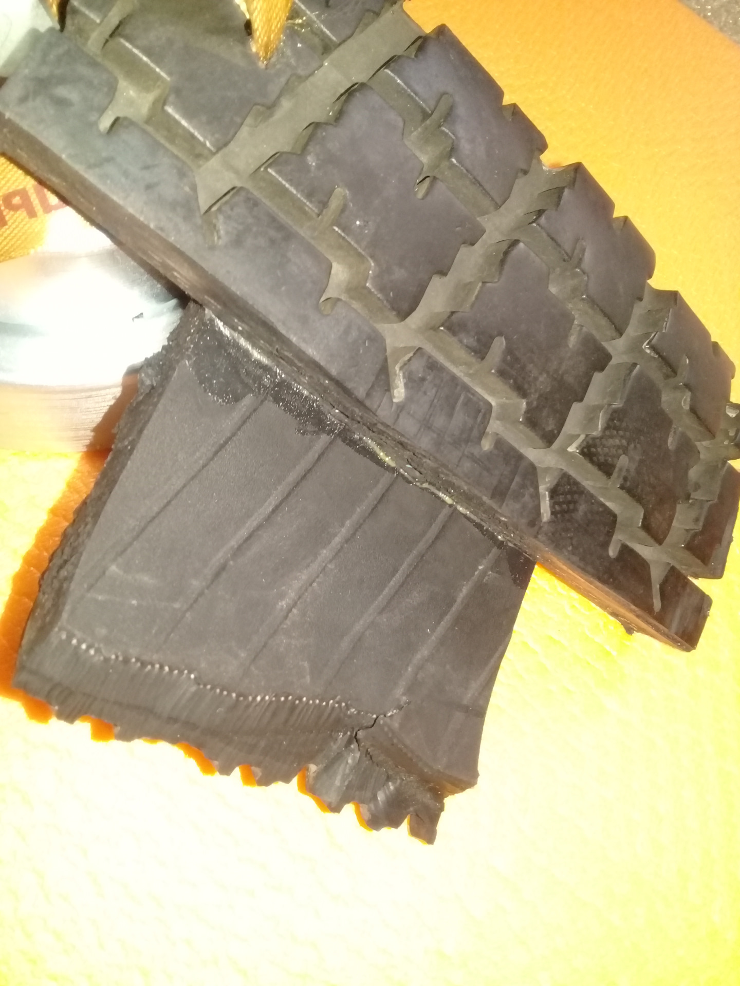

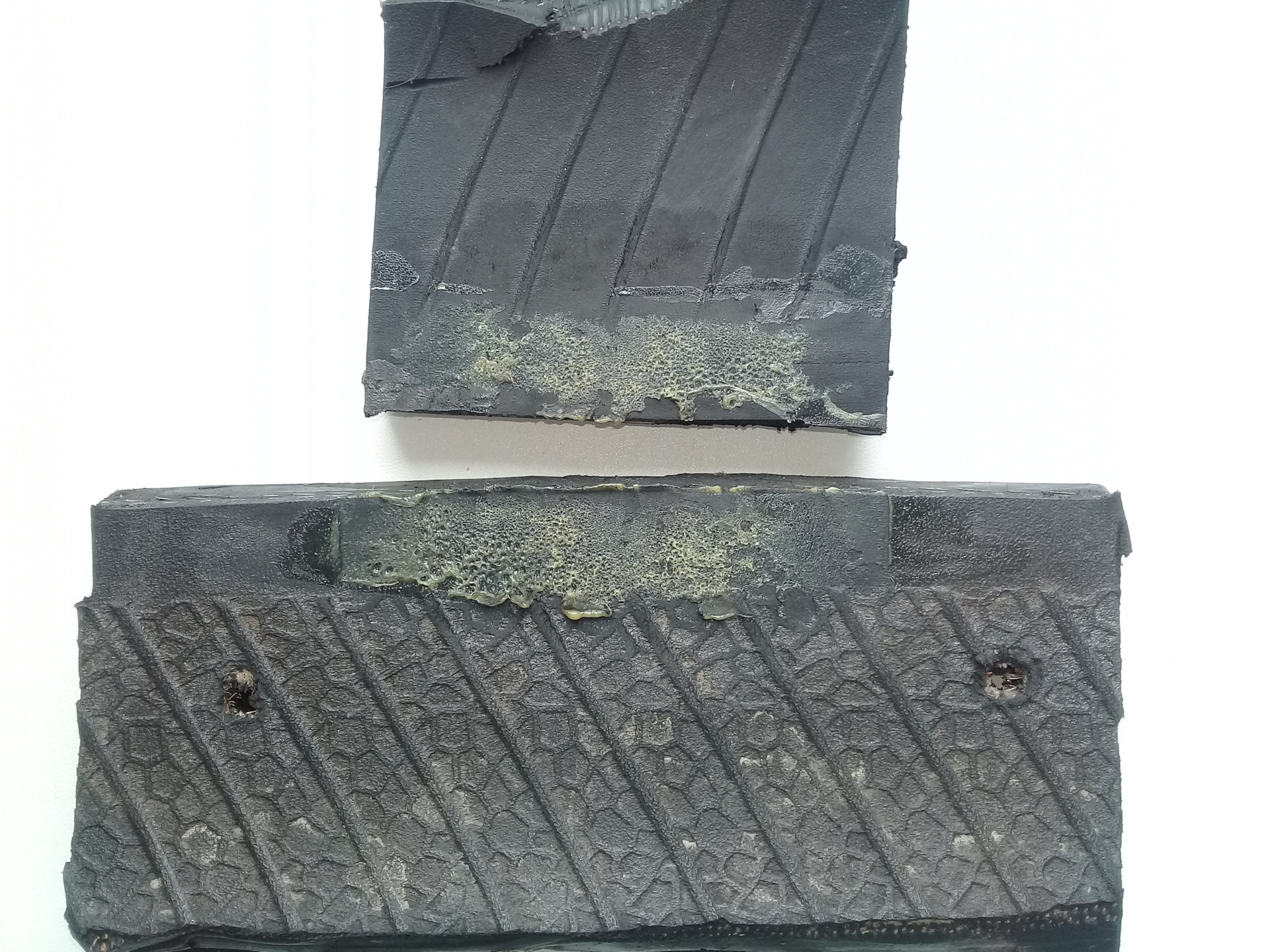

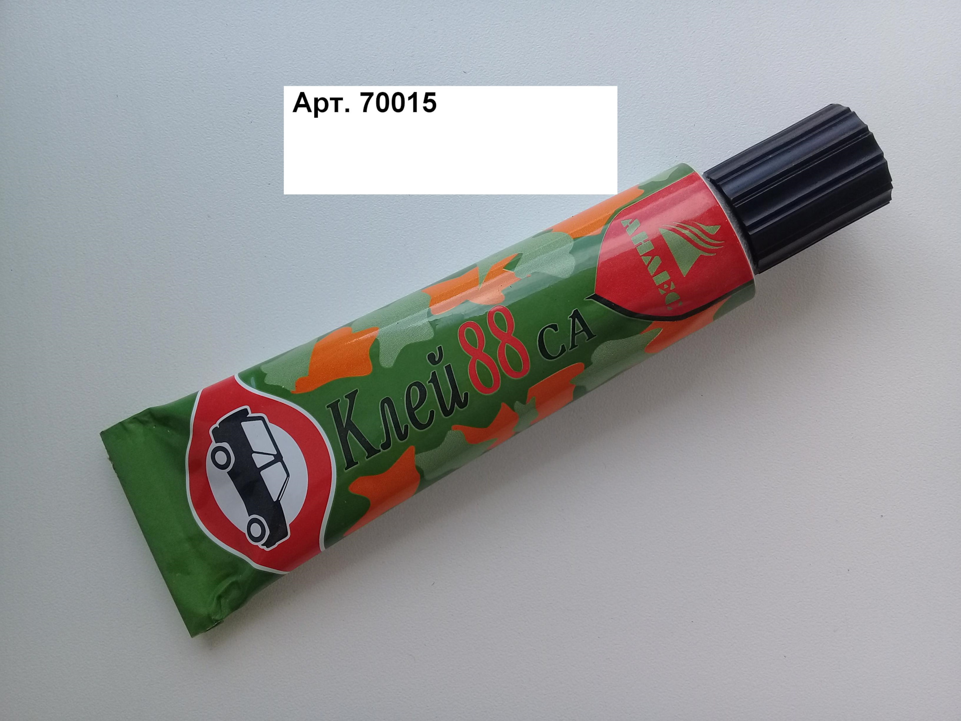

После истории с проколом шины решил найти клей, который хорошо клеит резину к резине, чтобы в будущем при необходимости самостоятельно поставить заплатку. Нашел вот такой вариант: 88-СА.
Не рекламирую просто делюсь наблюдением. Артикул 70015, но он бьется только на "все инструменты", в автомагазинах не бьется.

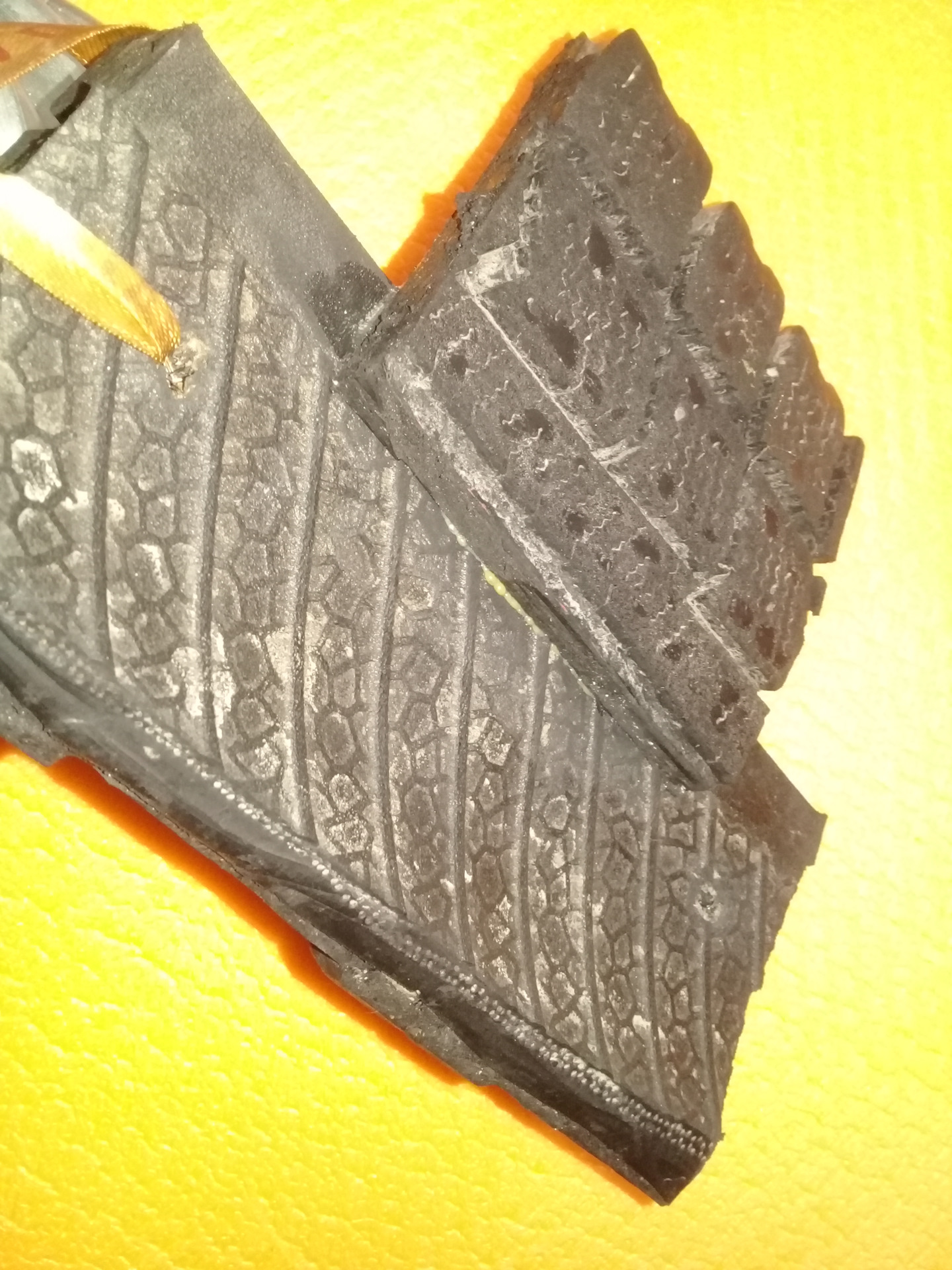

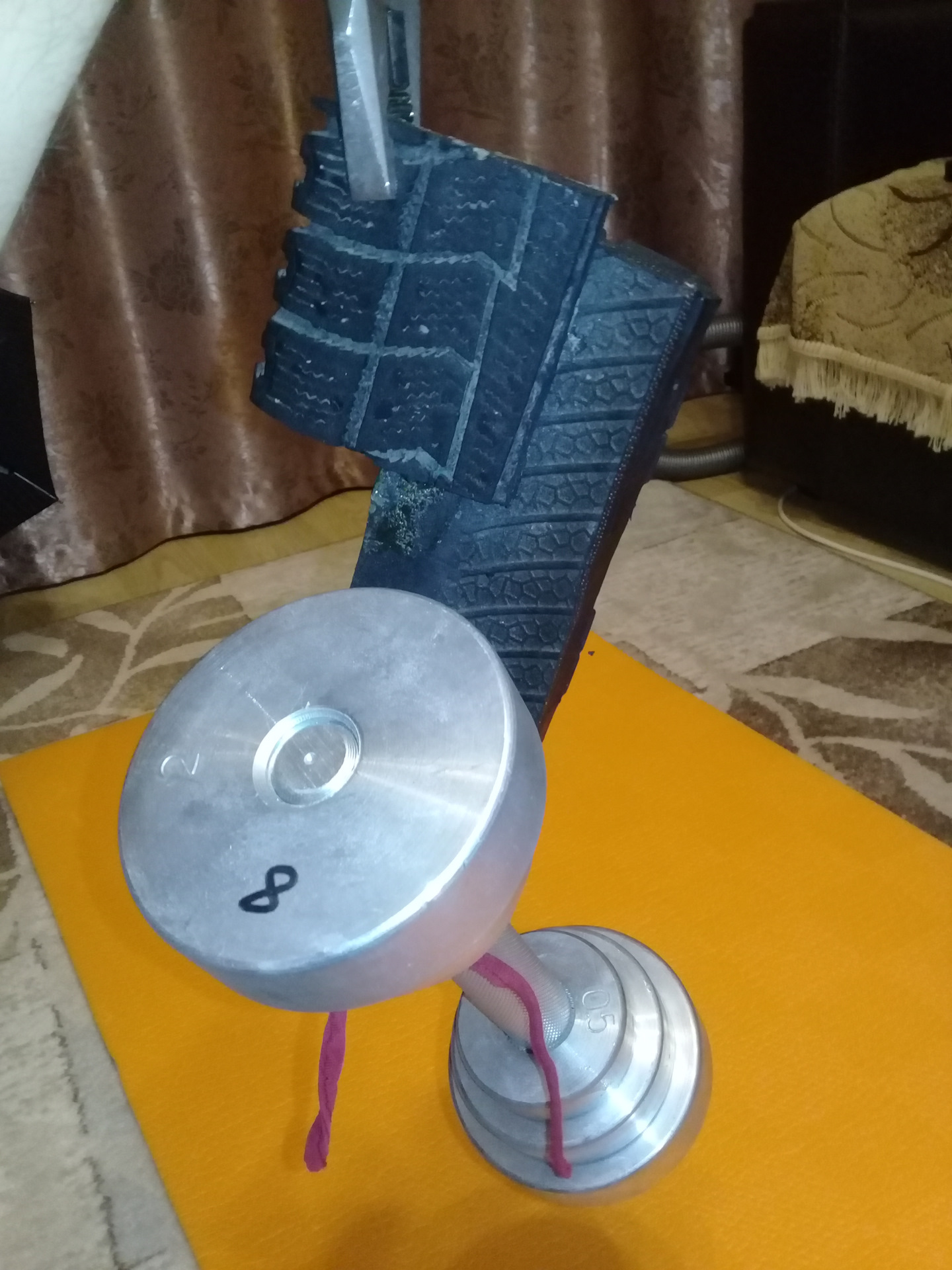

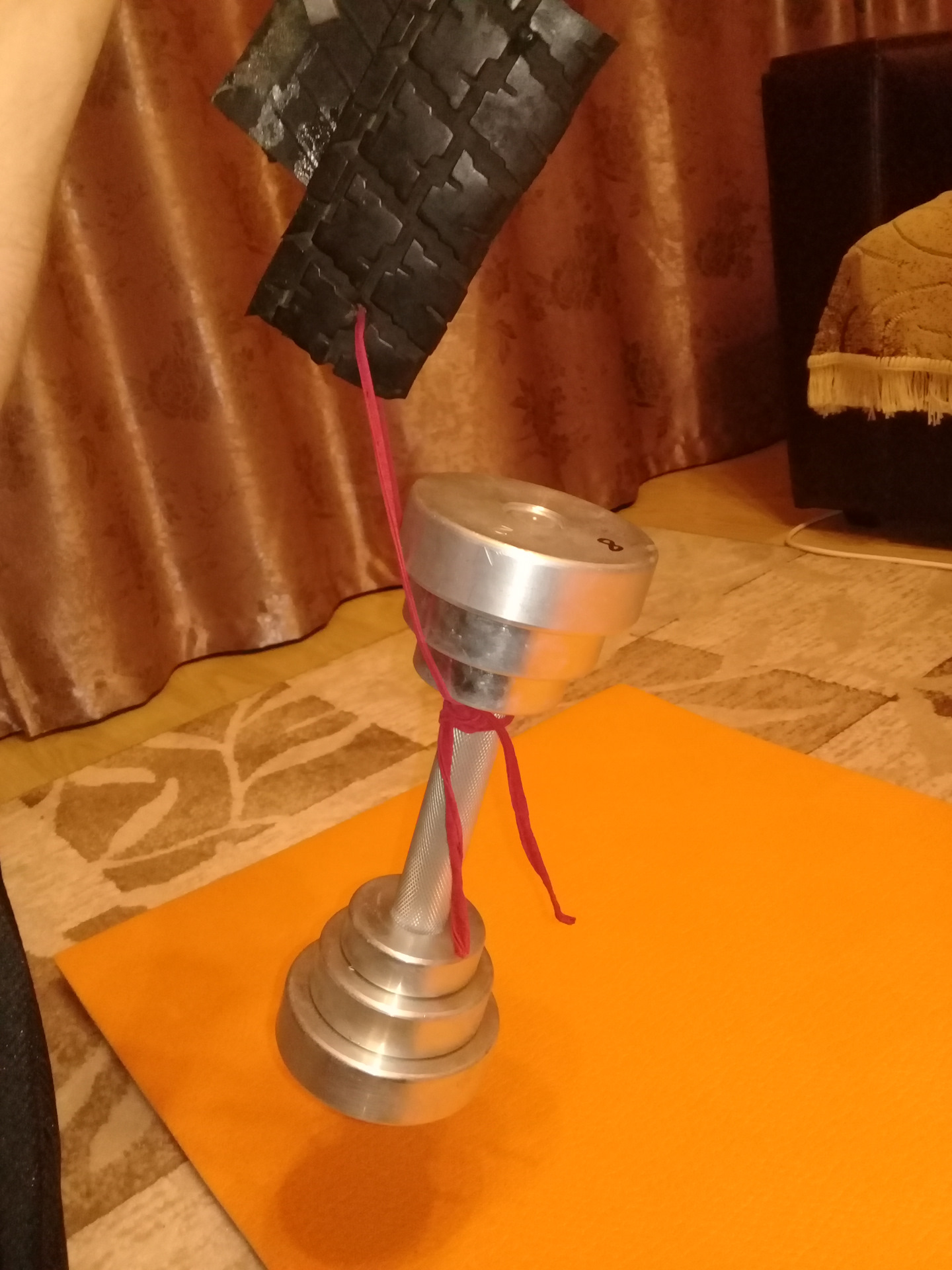

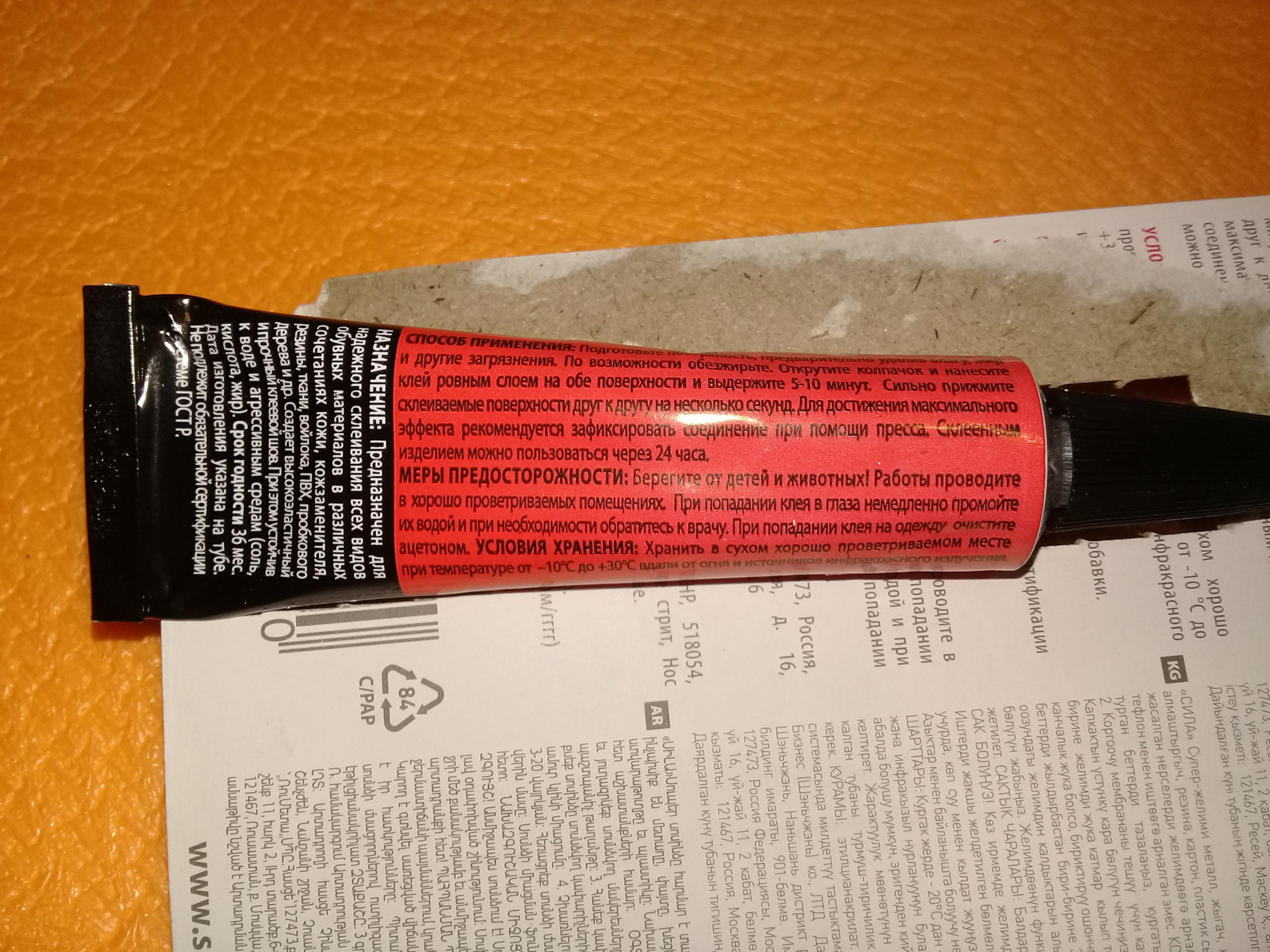

Склеил по инструкции два куска покрышки (не обезжиривал, просто зачистил), оставил в струбцине на сутки. После прицепил к одному из кусков гантель 8 кг — держит, не отрывается.
Руками разорвать удалось, но с большим усилием. В общем, думаю, заплатку будет хорошо держать.

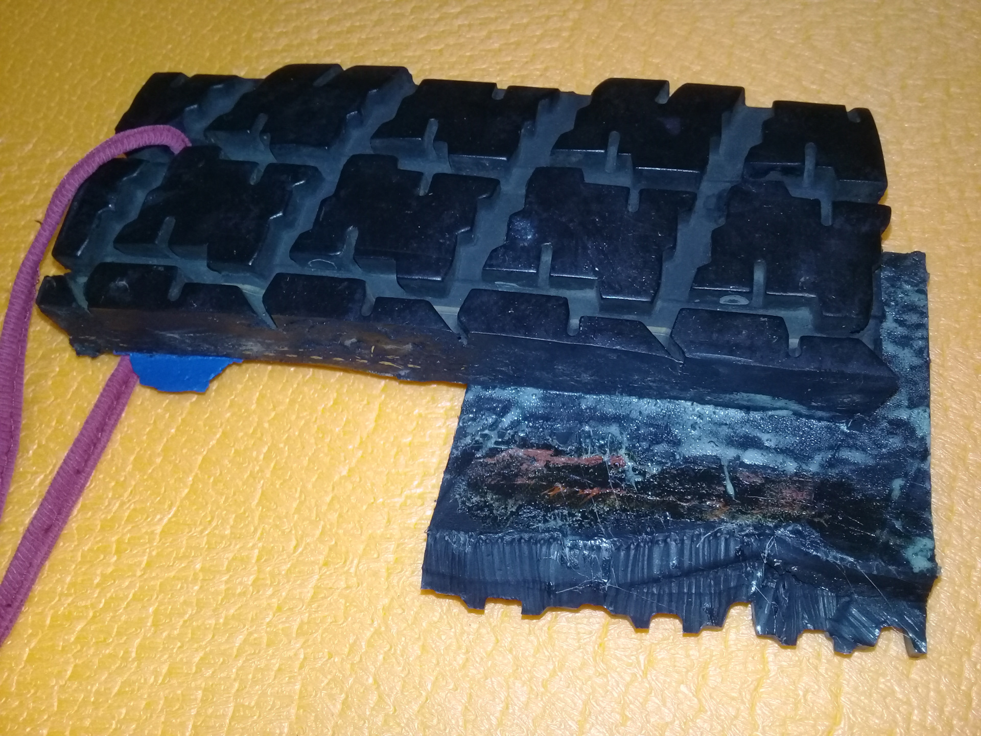

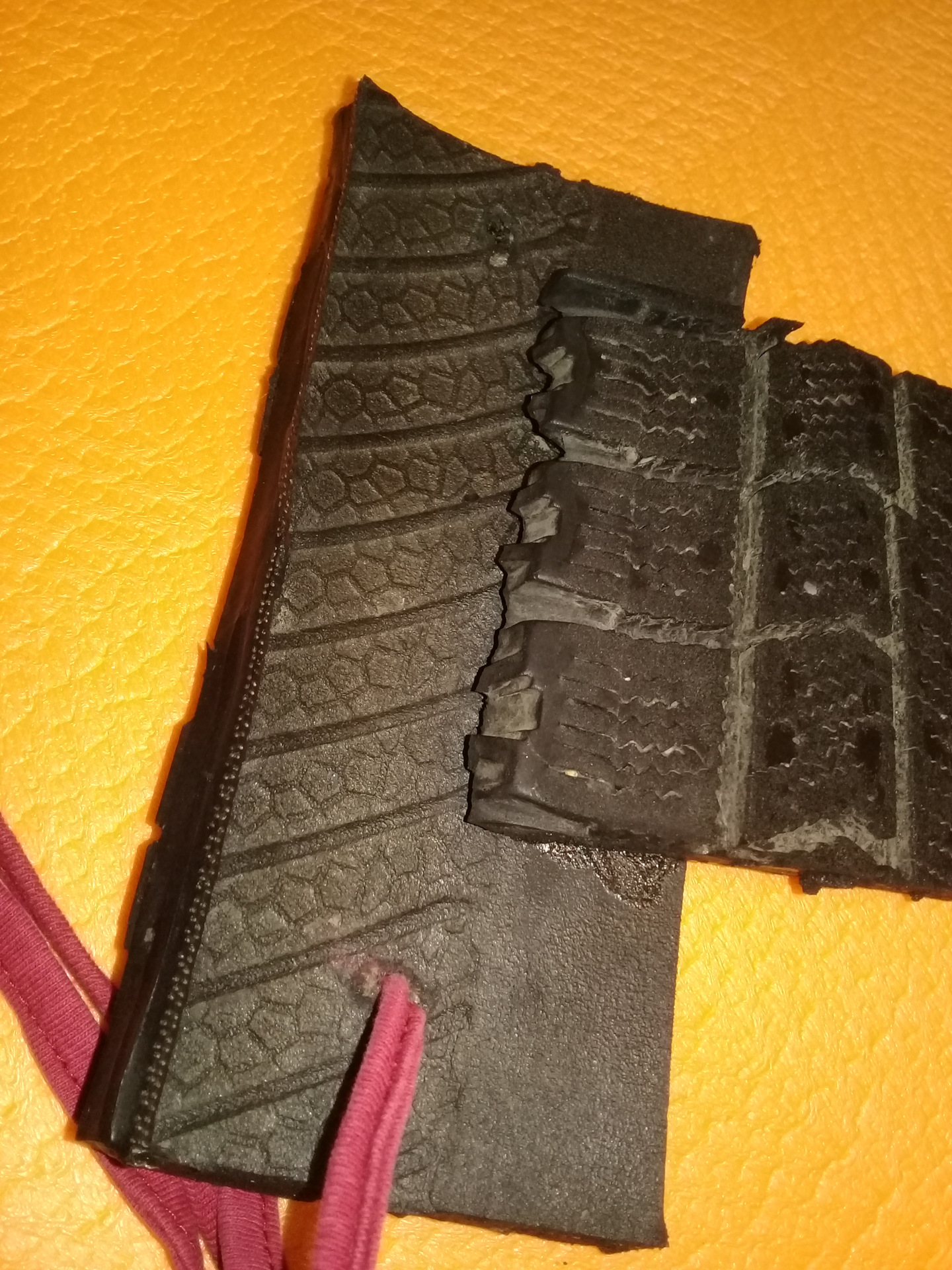

Ещё один клей прошел аналогичное испытание, — это китайский обувной клей "Сила притяжения". Цена 45 р.

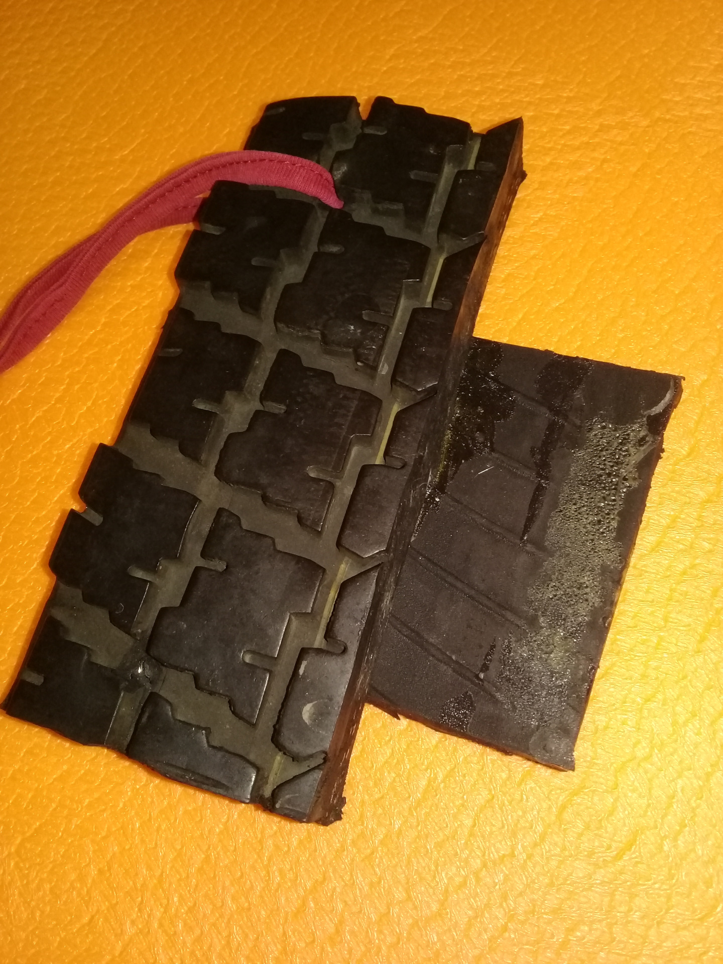

Эксперимент был бы не полным без самого распространенного у нас клея "Момент" классический.
Честно говоря, не ожидал от него такого результата, но и он склеил куски покрышки. Причем усилие для разрыва потребовалось даже большее, чем у двух предыдущих клеев (правда и площадь склейки была чуть больше).
Во всех случаях я клеил по инструкции, за исключением обезжиривания, только зачищал. Тест на прочность проводил через сутки после склеивания, эти сутки объект был зажат в струбцине.
Также на фото на одном из кусков покрышки вы можете видеть заплатку БХЗ П1ХВ (это артикул и он бьётся).
Её я клеил по такой схеме: зачистил покрышку, нанес клей для холодной вулканизации только на покрышку (остаток из китайского набора NG, он мне тогда ещё показался жидким, но оказался вполне годным) тонким слоем, подождал 5 минут, нанес второй слой клея, подождал еще 5 минут, приложил заплатку, предварительно сняв защитную пленку, и прикатал с силой блином от гантели. На саму заплатку я клей не наносил. Заплатка реально приросла к покрышке, произошла та самая холодная вулканизация, оторвать её невозможно.
