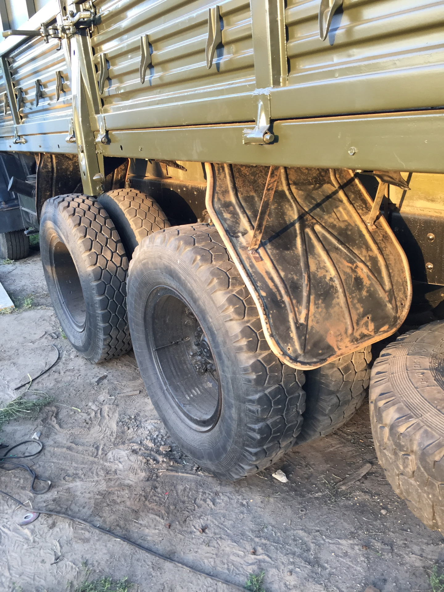

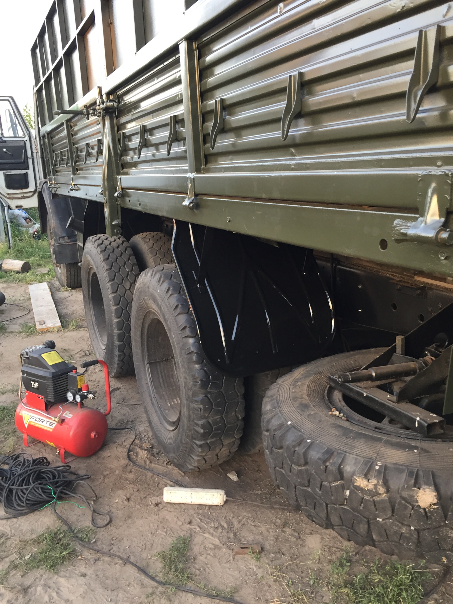

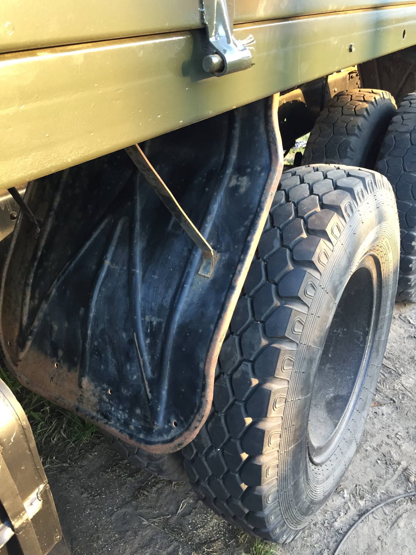

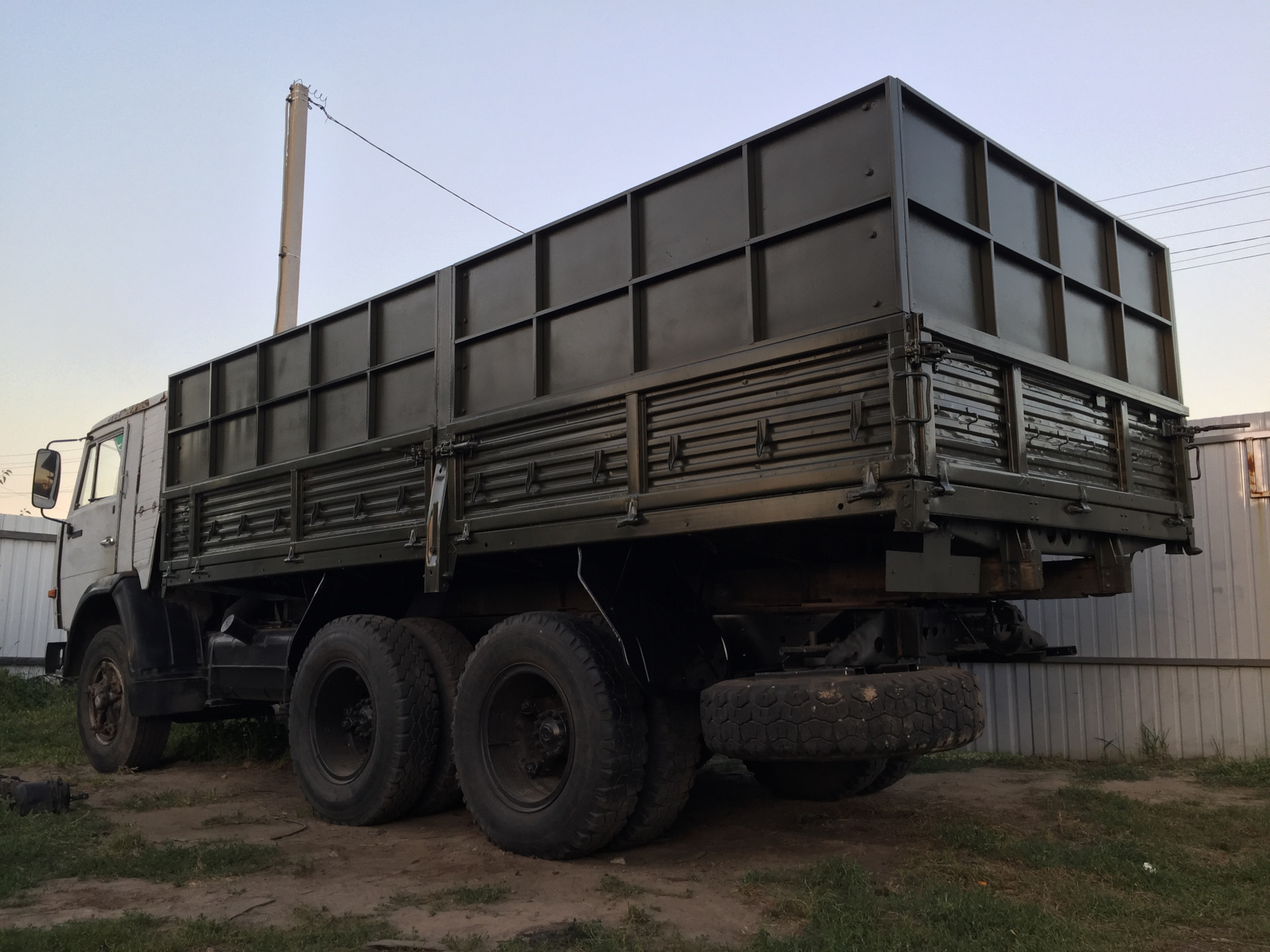

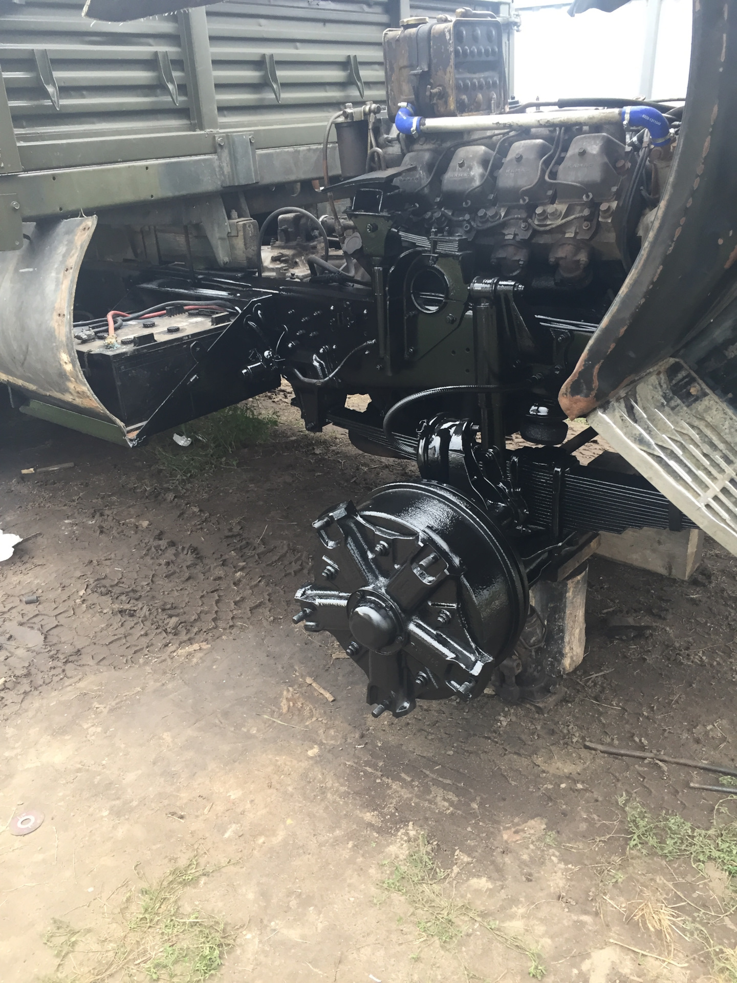

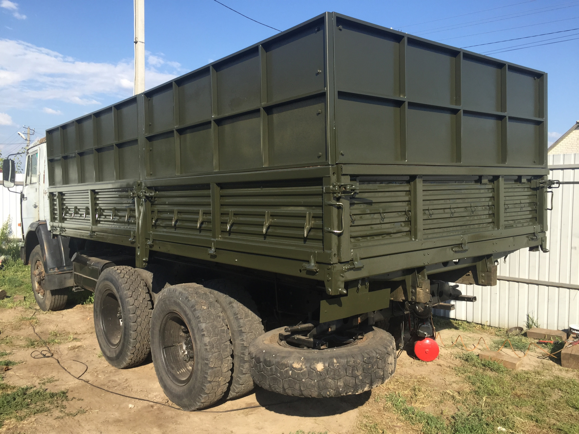

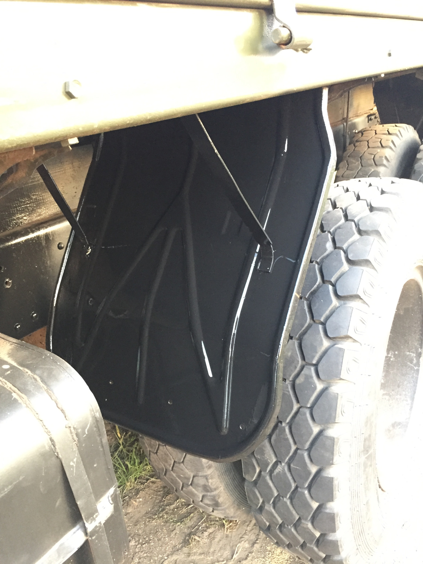

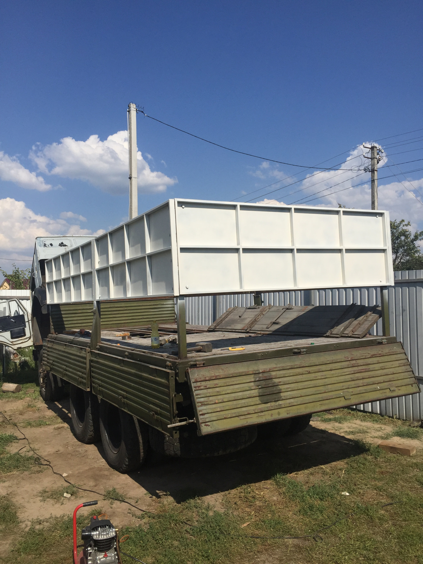

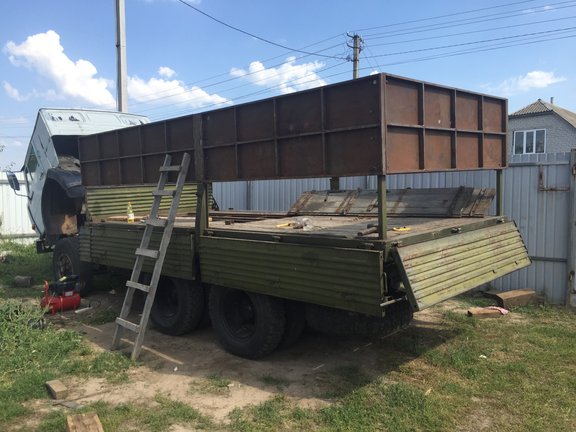

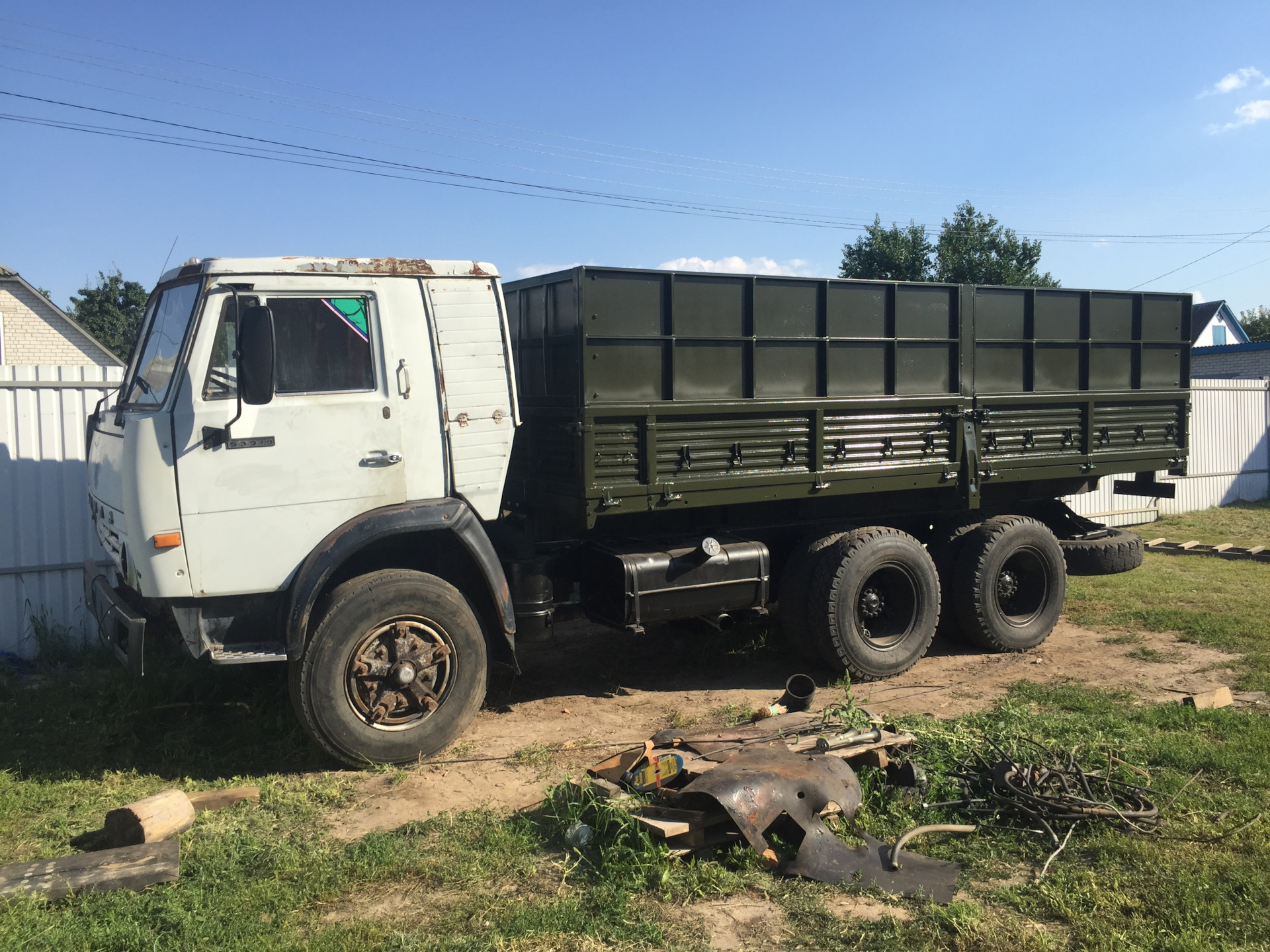

После того, как закрепили нашивки-приступили к подготовке кузова к покраске. Нашивки сделали съёмные, как и планировали. Сначала с помощью болгарки и щётки почистили ржавчину на нашивках, потом всё обезжирили растворителем, и по грунтовали, а после этого приступили к покраске. Цвет кузова решили оставить хаки, на весь кузов ушло примерно 4 литра краски, дальше взялись за крылья, крылья пришлось подровнять и подварить немножко, но в целом получилось отлично, а так же покрасили переднюю часть. Дальше-больше…

Чем красили?Как держится ?
Преображается камаз👍
На моей вот тоже вчера кабину грунтом дунули для пробы
Я поки кабіну не трогаю, машина вже треба для роботи
Кабину подкрасить и будет как новый
то вже і кабіну задуй
