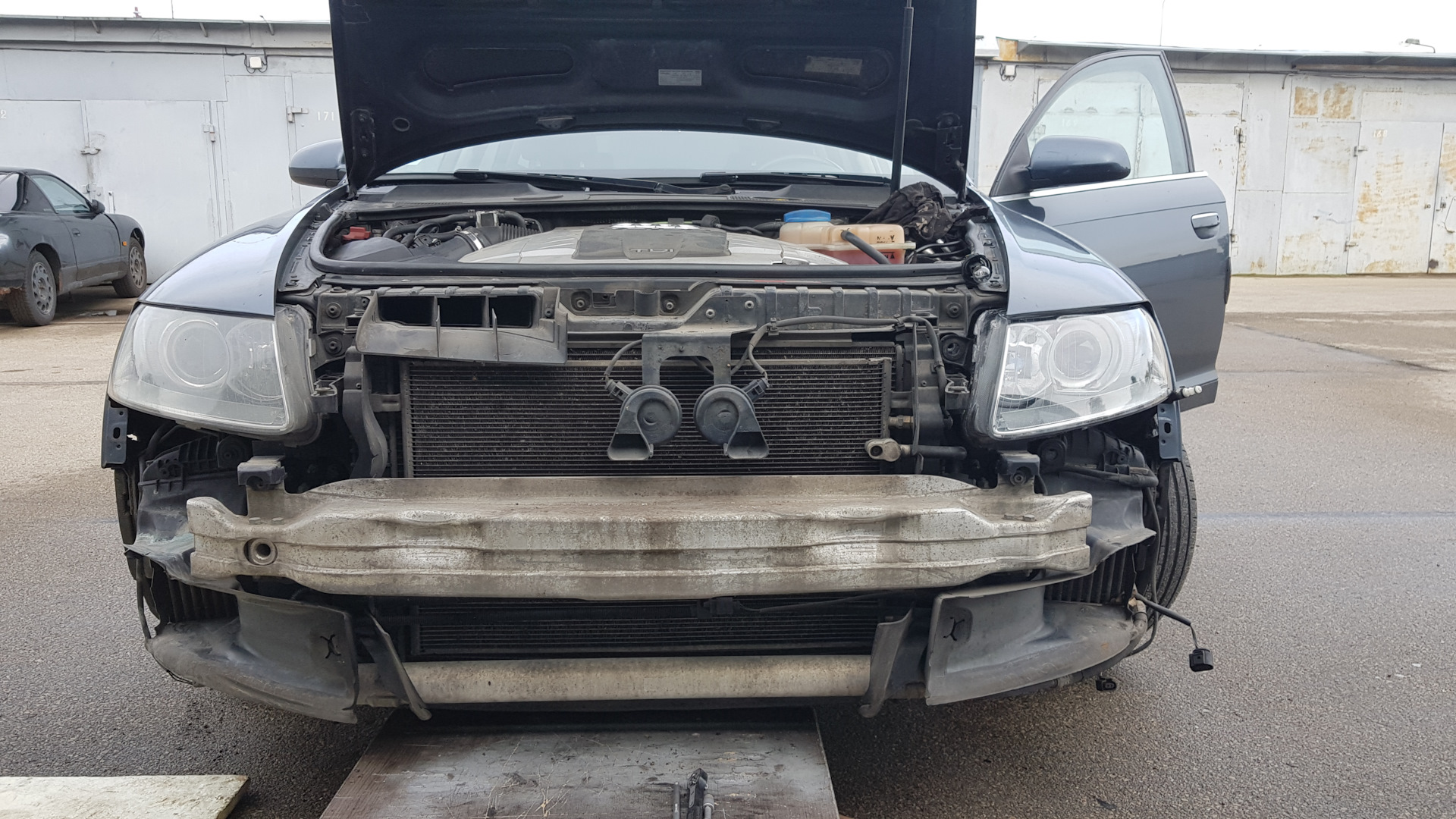

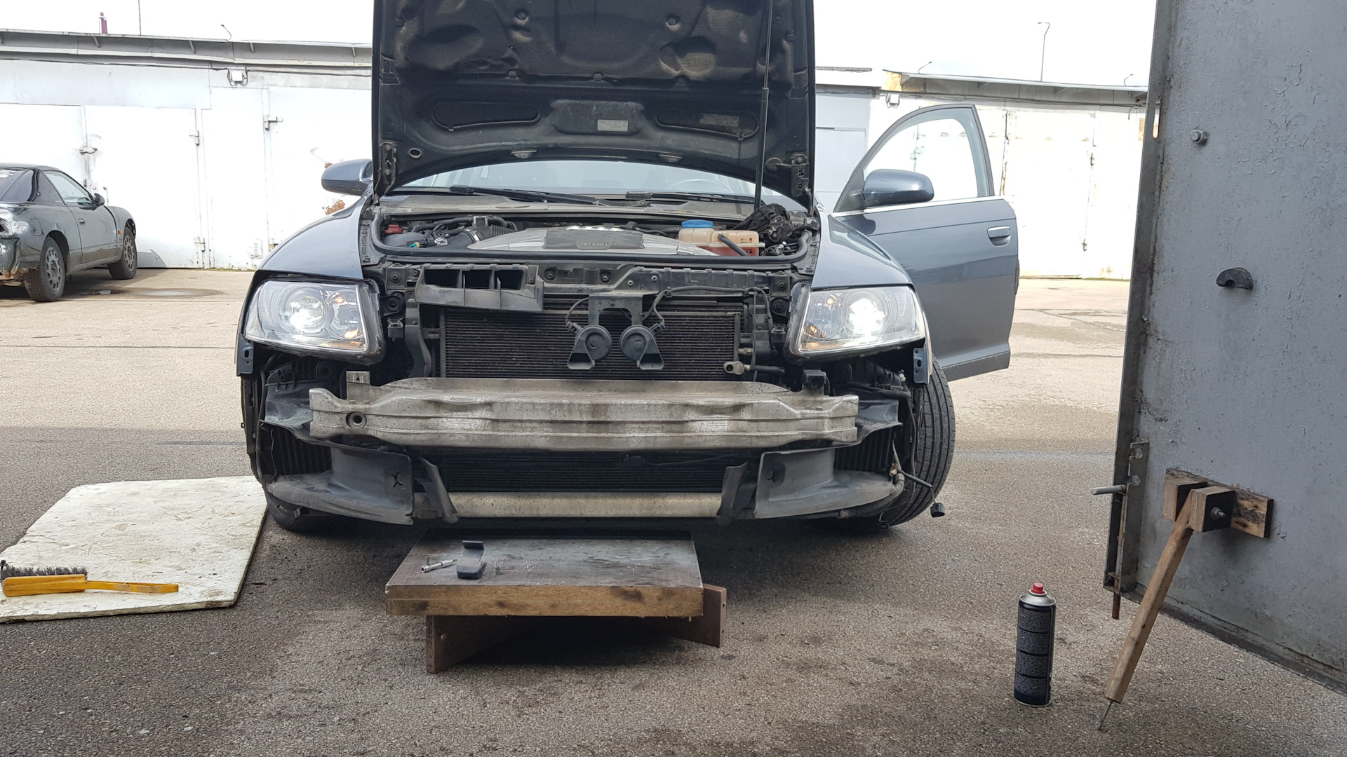

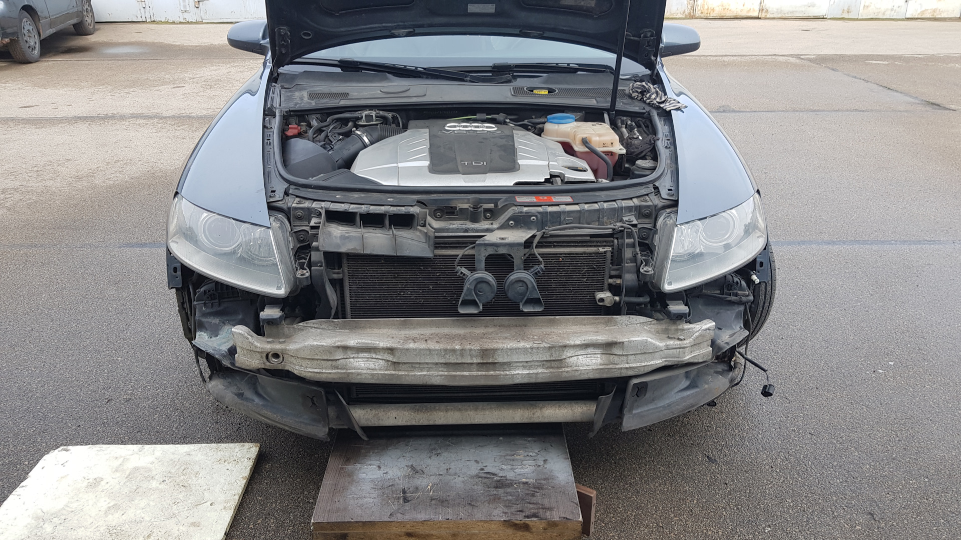

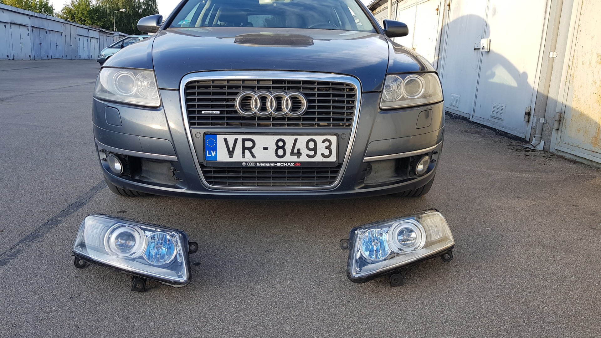

Итак установка на машину. Все банально. Снимаем. Ставим. Тестируем. Волновался что попутаю при распайке коннекторы моторчиков корректоров или сами корректоры вдруг окажутся не рабочие. Покупал ведь под честное слово, без проверки. Но обошлось. Несколько фоток процесса:
Подсоединил штекер. Для теста временно бросил штатную ДХО под капотом.

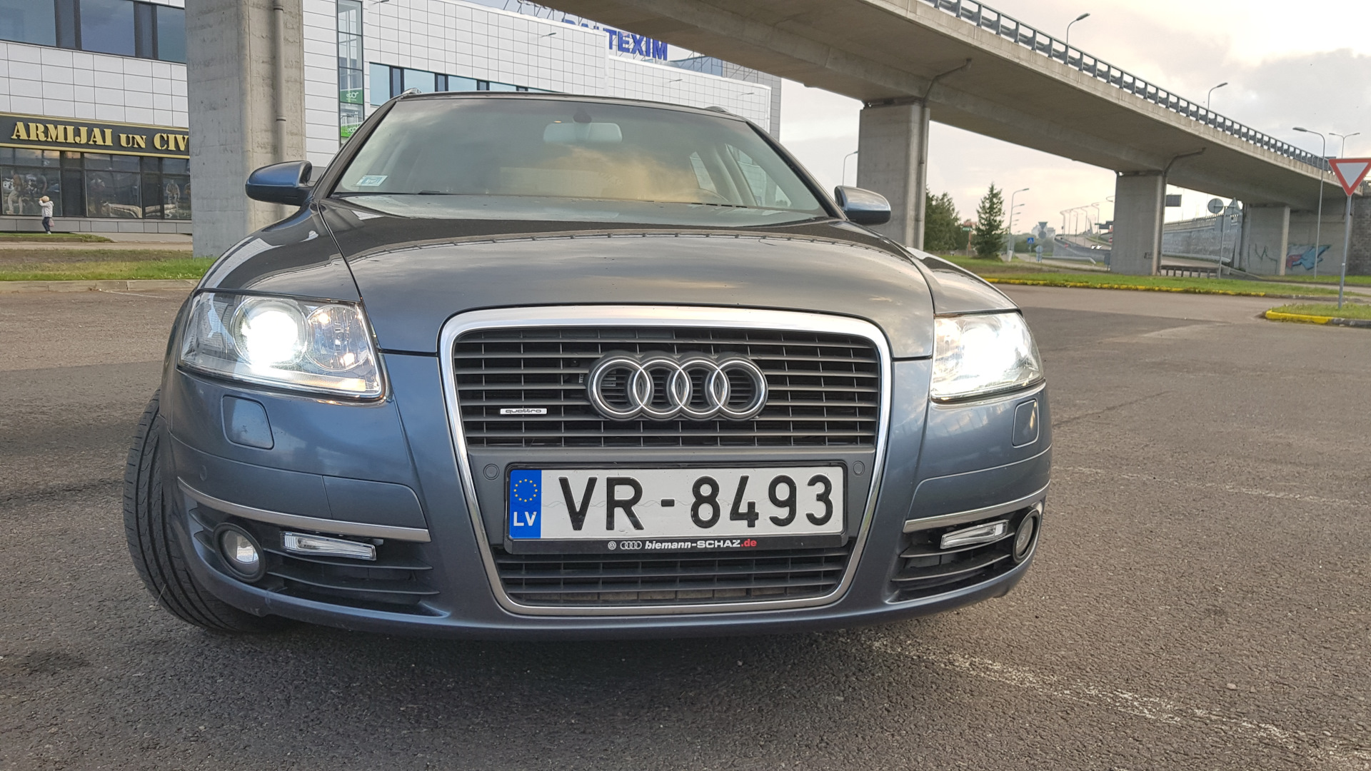

Все лампы работают. Корректор отрабатывает. Ошибки ни по ближнему ни по шторке нет. Одна фара прошла тест — полет нормальный.
Подкидываю вторую:
Все горит. Ошибок нет. Можно выставлять и прикручивать фары. Далее установка не штатных DRL Osram. Решил что будут работать по схеме старых, хотя режим диммирования у них есть. Но че то лень было уже от габаритов еще провода тянуть и сами габариты вытаскивать из фар. Пока пусть будет так.

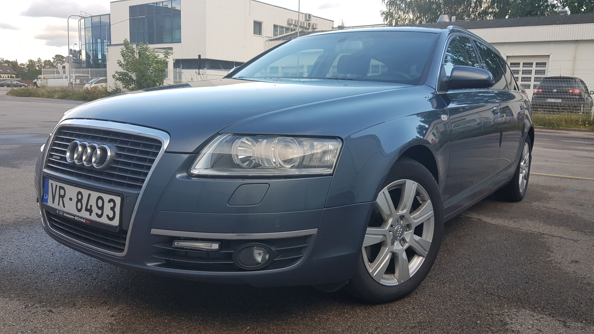

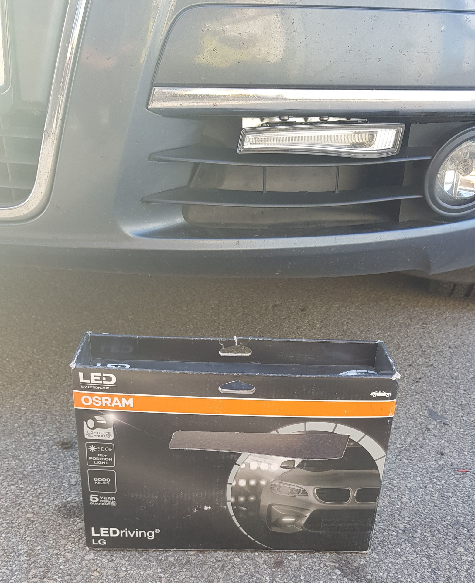

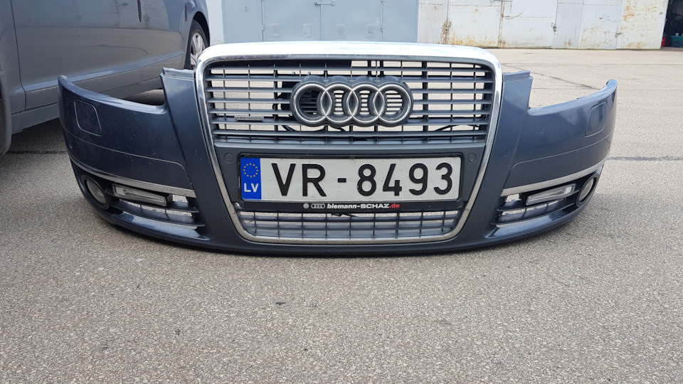

Итак по случаю прикупил я по вкусной (55 евро) цене вот такие вот ДХО.

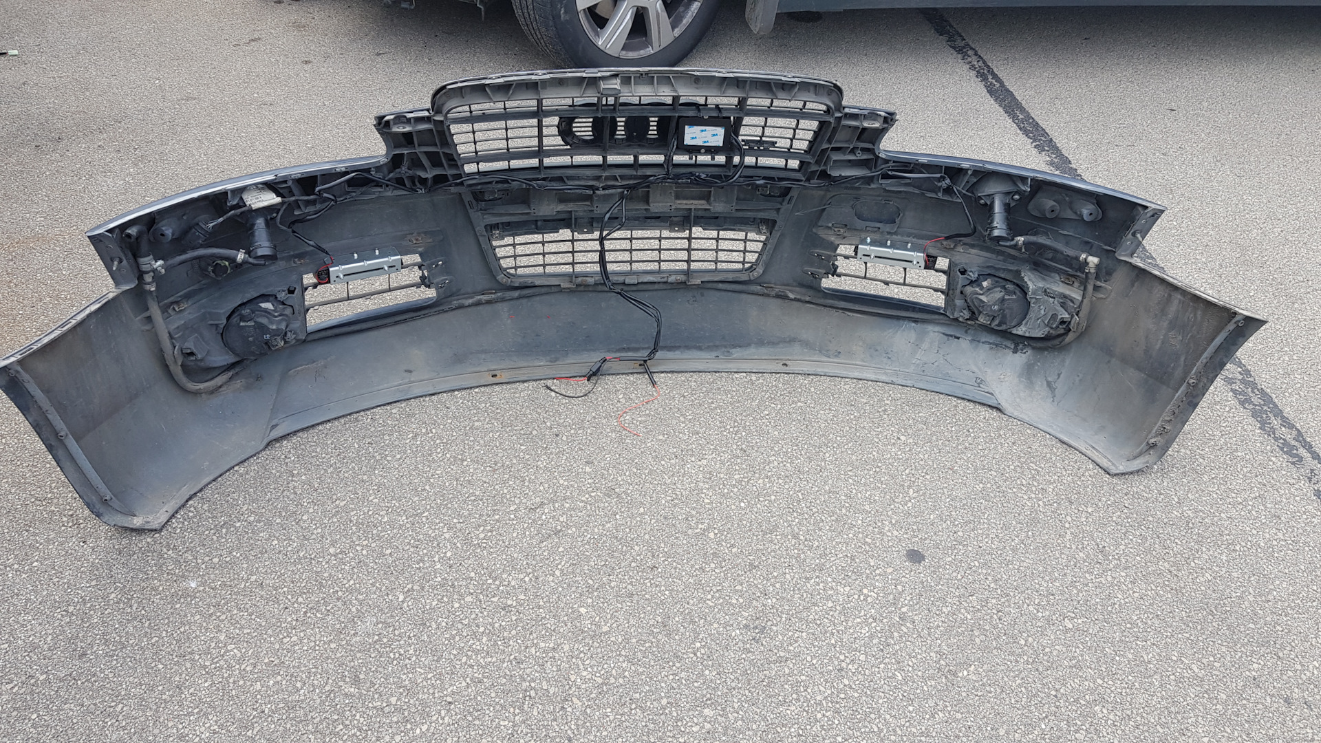

Ну да.не в стиль немного. Но хорошего качества за разумные деньги DRL в виде полоски во всю длину решетки противотуманок не нашел. Начался процесс закрепления. Все разместил на "морде":

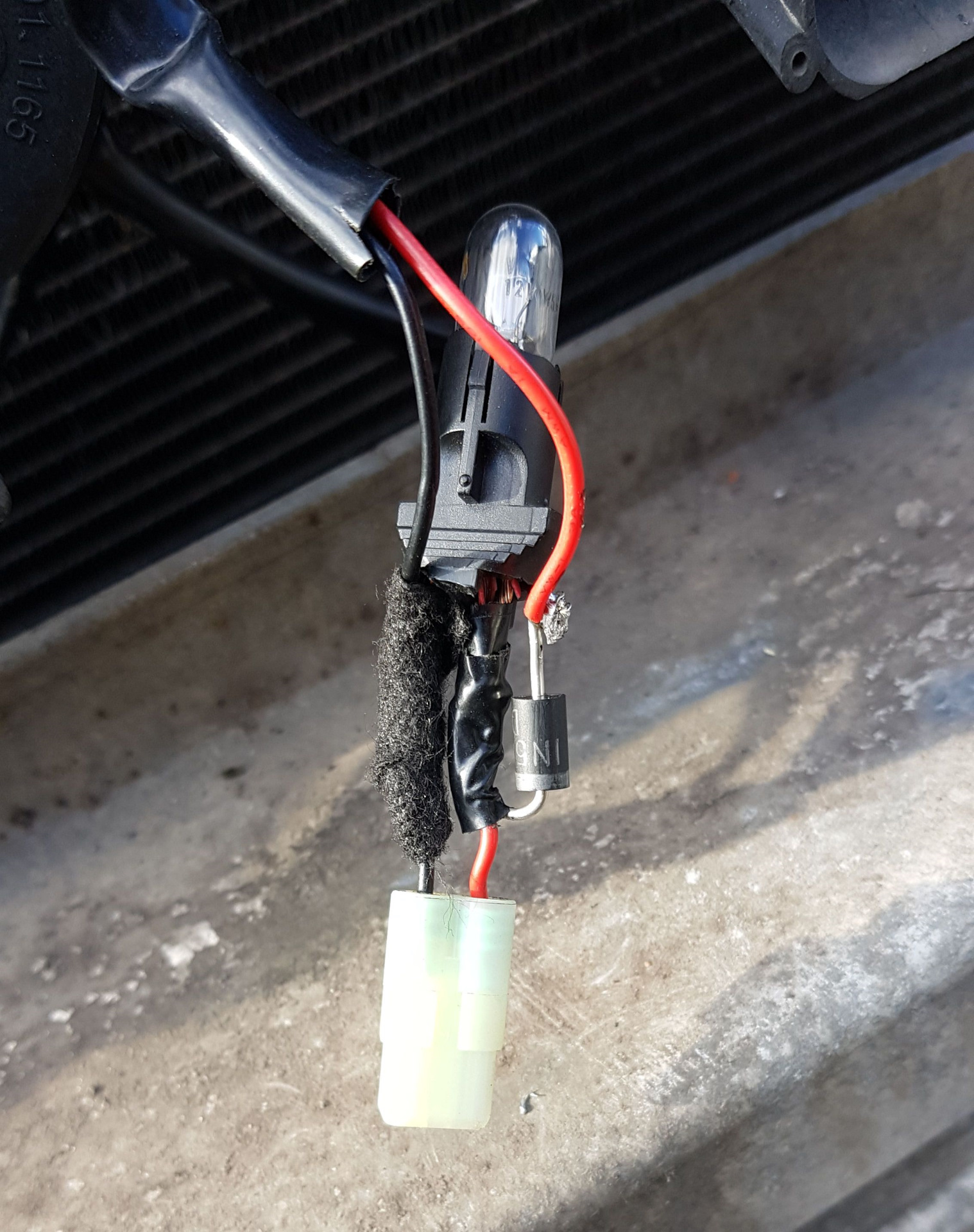

От проводки родных ДХО через диоды по плюсу свел объеденив питание и зажигания в блоке OSRAM, в надежде что нагрузки будет достаточно, что бы не выбило ошибку по ДХО. Но увы…чуда не произошло. Панель запищала ошибками по ДХО лампам.

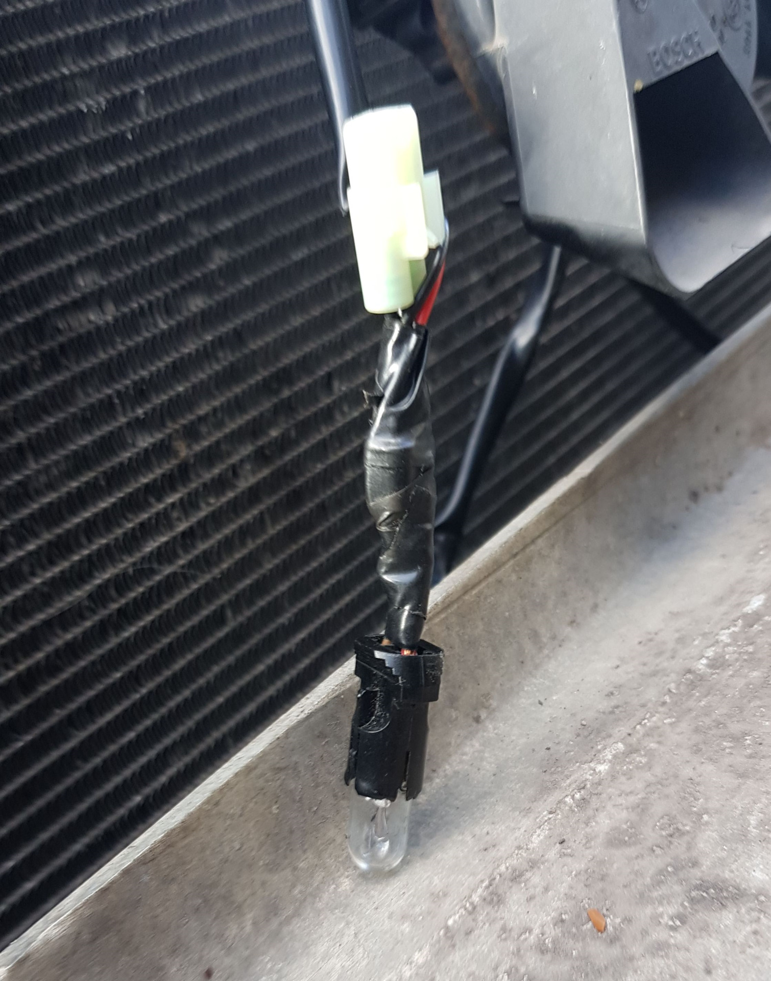

Под руками от неиспользованной проводки били патроны с лампочками 5W габаритов. Решил попробовать добавить по минимуму, а вдруг хватит. Слепил в каждой цепи "обманку". Вышло вот так:
Подключаю все это дело к проводке штатных ДХО и к блоку DRL Osram. Включаю зажигание. Лампочки "обманки" горят. DRL Osram горит. Ошибку не выбивает. Очень даже не плохо. Резистор с радиатором китайский решил не ставить, что бы потом не думать из за чего ошибки полезли. Тут сразу будет легко понять. И находится они в будут в легком доступе (под крышкой декоративной, между "мордой и радиаторами).

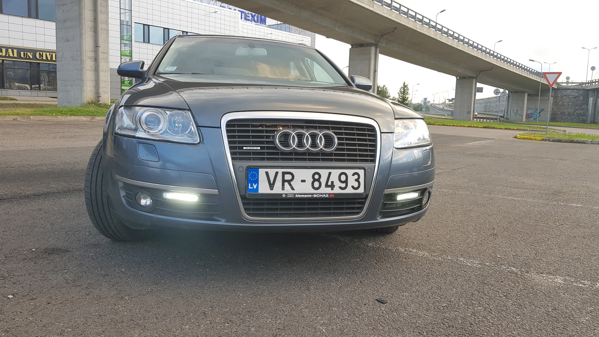

Итог по DRL:
Видно как светятся через гриль обманки ))))

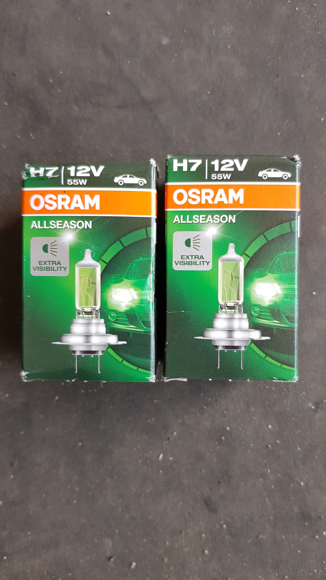

По лампочкам. На дальний свет взял попробовать такие:
В противотуманки воткну позже эти:
Габариты и поворотник — стандартные.

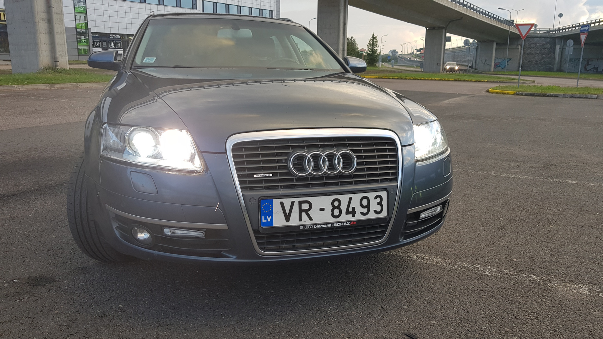

Несколько фоток.
Проехался по темноте в городе — по сравнению со старыми, земля и небо. Но опять таки, как я и говорил, сравнивать старое пошарпанное, усталое с новым — по меньшей мере не корректно. Поэтому просто хорошо, что вижу теперь дорогу гораздо лучше. Дальний по трассе пока не тестировал, но думаю все гуд будет.
